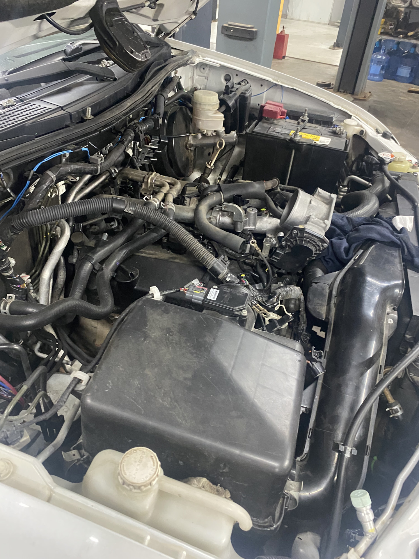

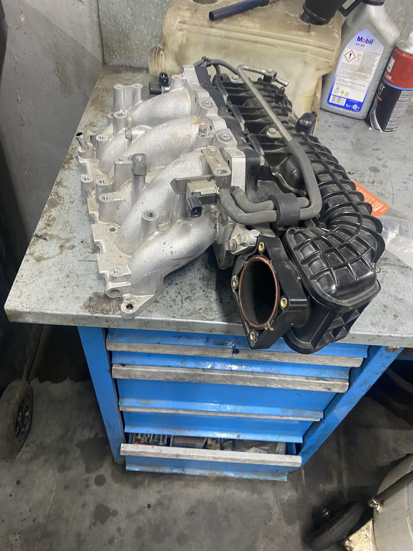

После обслуживания вискомуфты www.drive2.ru/l/706081079664056362/ (замены масла) пришёл к решению что надо поменять свечи зажигания, хотя и раньше регламента но поменяю, пробег составил примерно 70 ткм., +/-. Запись носит информационный характер (типо для себя) потому как в процедуре ничего особенного нет кроме как надо разобрать пол двигателя и заплатить кучу денег 😂 (шутю).
Старые свечи на вид оказались вполне рабочего состояния да и машина заводилась исправно с пол-оборота
хотя в не далёком прошлом ловил ошибку «пропуск зажигания» (надо будет разобраться).

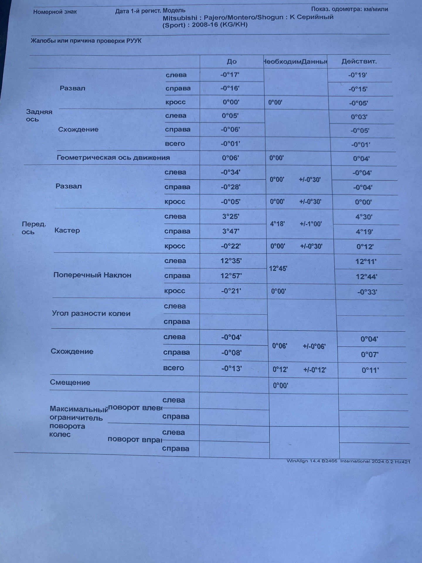

Работа прошла штатно без каких либо сложностей по времени около двух часов. Попутно осмотрели ходовую (безупречно) заехал на сход-развал
и поменял масло.

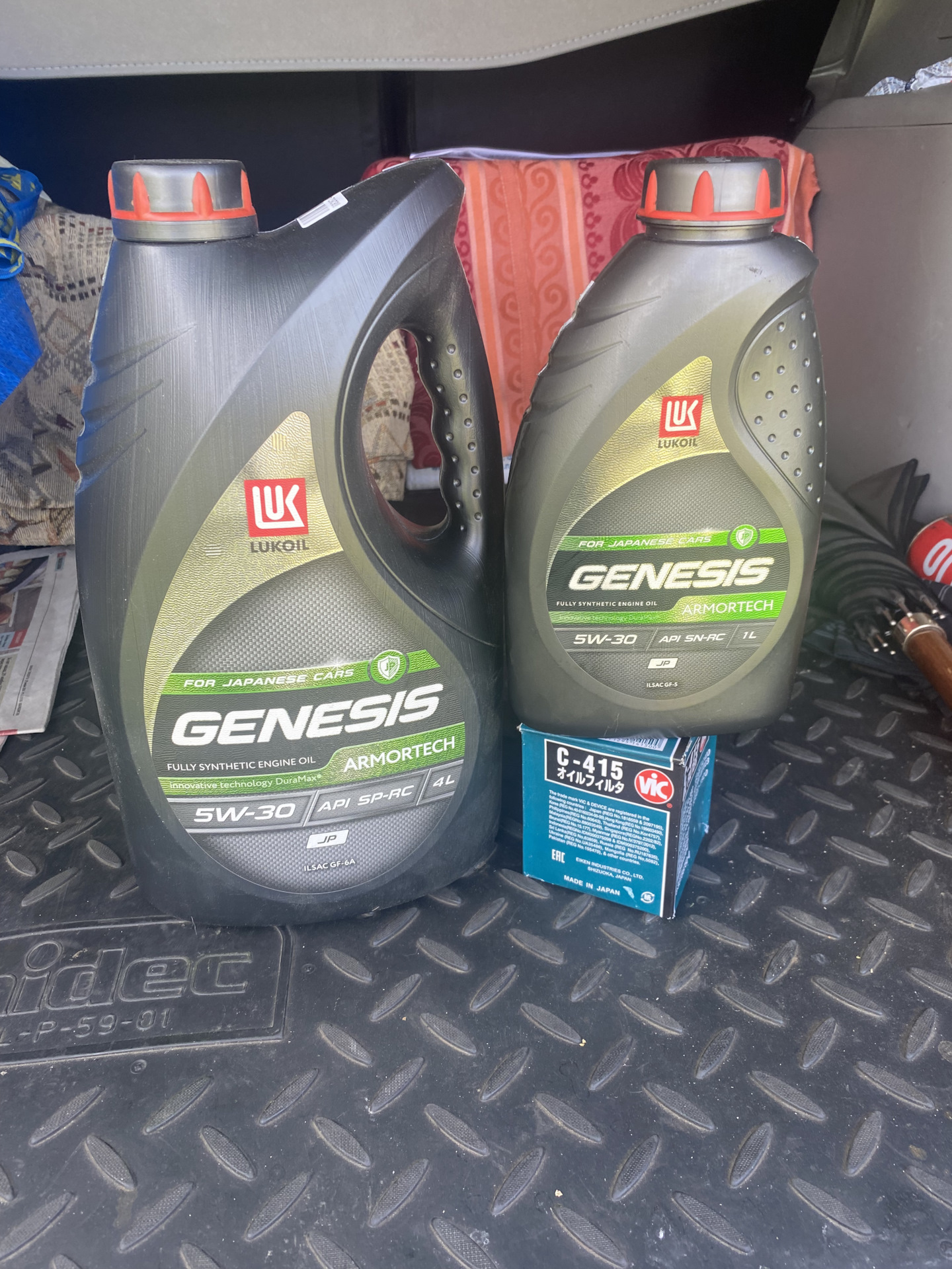

Есть соображения перейти с «Лукойла» на «полимериум» у кого есть опыт? Поделитесь.

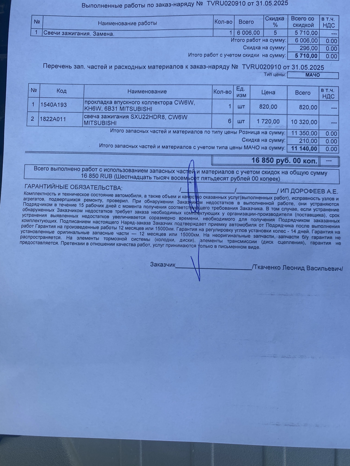

Ну и собственно счёт🤔

Перешел на полимериум 2 года назад и мне оно нравится больше чем гинезис.
А какой двигатель-машина, какое именно масло я пока подбираю, допуск.
МПС2 3.0 бензин 6b31, допуск ILSAC GF-6A, до этого ездил на Лукойле с таким же допуском… что Лукойл, что полимериум, меняю ровно раз в 5000км👌
Ну вот я его и выбрал, спасибо. Друг в Х-3 поли льёт, мне весь мозг вынес переходи да попробуй, я как раз последнию Луку использовал. Тож 5тк катаю
GF-6A как раз для японских авто+ в полимериум добавлено чуть эстера👌 Да не за что 🙂🤝
Да вопрос не в этом. Если реально оригинальные свечи, то ценник очень даже хороший. Ну будем надеяться, что так и есть. Тогда удачно все сложилось.
Тут одного типа хаяли, что он в сервисе много отдал денег)))
Леонид держитесь, Вы, отдали мало)))))
Спасибо 👋, в тексте есть «(шутю)», нет нет, я не жалуюсь, я оч доволен. Да и сложилась всё в «кассу»👍
У сервиса свои поставщики)))
Я не знаю, видимо, но я с интеллектуальными вопросами (это двигатель) езжу только к ним. Где не желательно или не возможно ставить аналог они не ставят.
Да главное, что Вас устраивает их работа!
Я вот смотрю на ценник свечей и тоже задаюсь вопросом.
Оригинальные свечи совсем недорого обошлись🤔

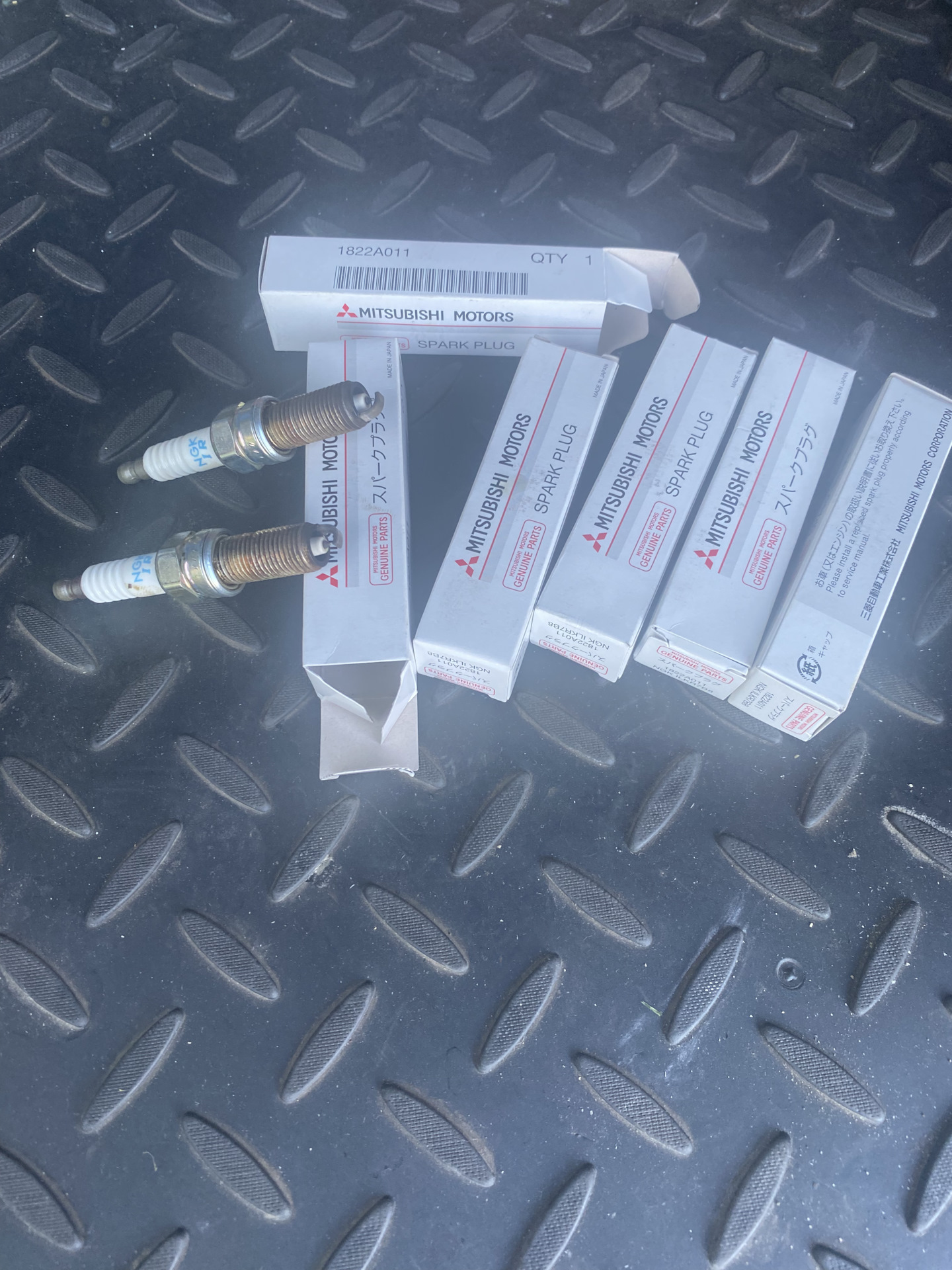

Зазоры на новых не стали проверять, так вкрутили?
Я почему спрашиваю, я тут товарищу на Аут менял, Денсо ставили, так зазоры не все одинаковые, хотя свечи новые, чуть чуть пришлось подровнять
Зазоры проверяли всё в порядке, ну и после замены естественно машинка полетела легче (пусть даже кажется😂
Кстати какой зазор должен быть и был?
Я не проверял и не смотрел (очки надо достать, одеть) могу мастеру мешать и в недоверие поставить, но он щупам все шесть проверил.
VseOporyLEP
Я не помню, (0.9), надо в букварь зайти
VseOporyLEP
0,1

Я пока не созрел на Лукойле кататься, на Тотачи 5w30 катаюсь.

Да к Лукойлу нет вопросов, но говорят у полимериум присадки получше.
Тотачи вроде не хают🤔.
Недорого взяли, если по мануалу, то нужно трапецию дворников снимать вместе с перегородкой, но видимо чуваки на опыте)
Да, там немного надо его покрутить лев. в прав. назад в перёд и входит и выходит.
Я там у них и ГРМюсь, толковые ребята.
Снимается от легко, там проблема в последней гайке, она под перегородкой
Есть такое, мастер красиво матерился с ней 😂.
