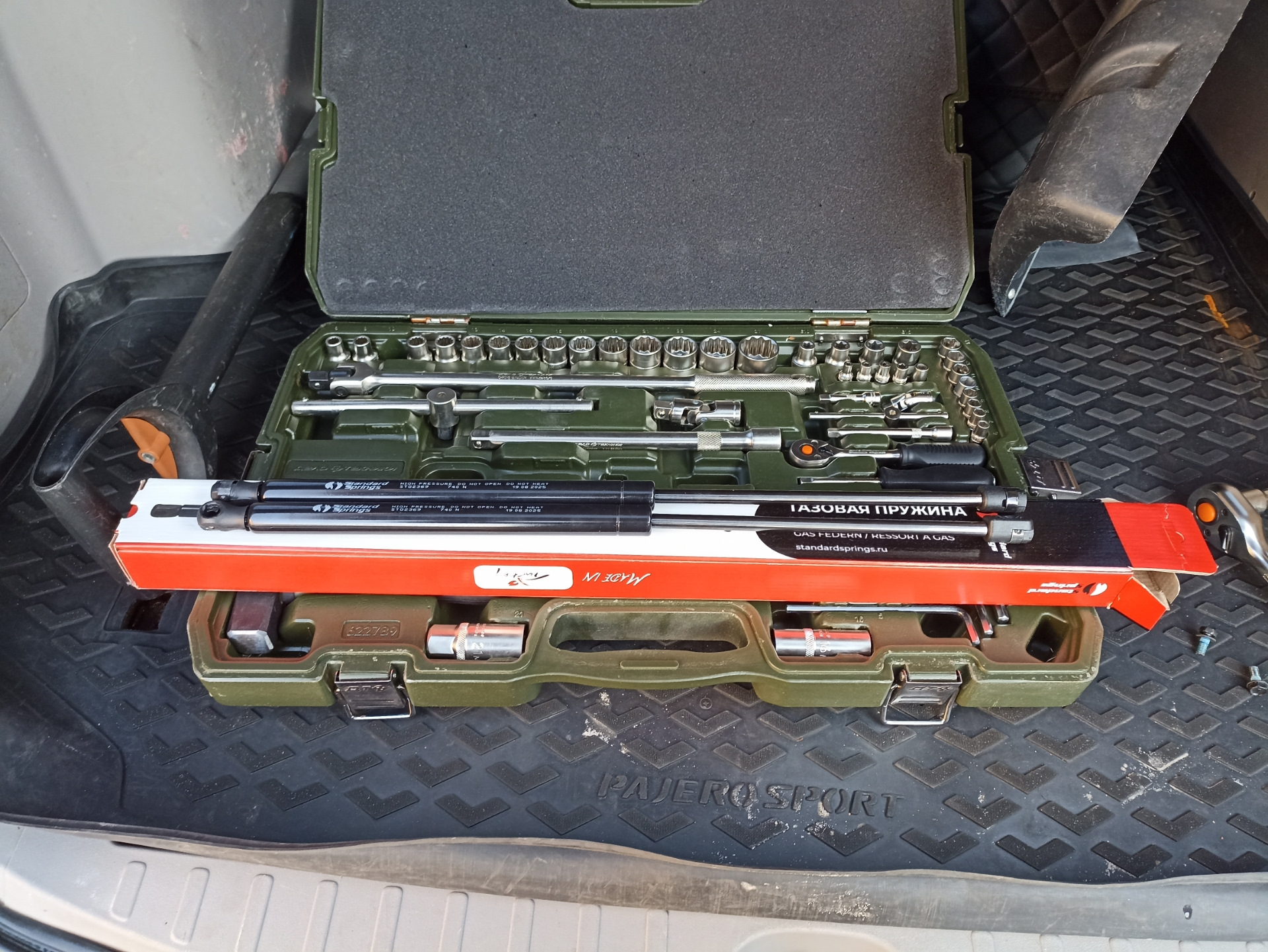

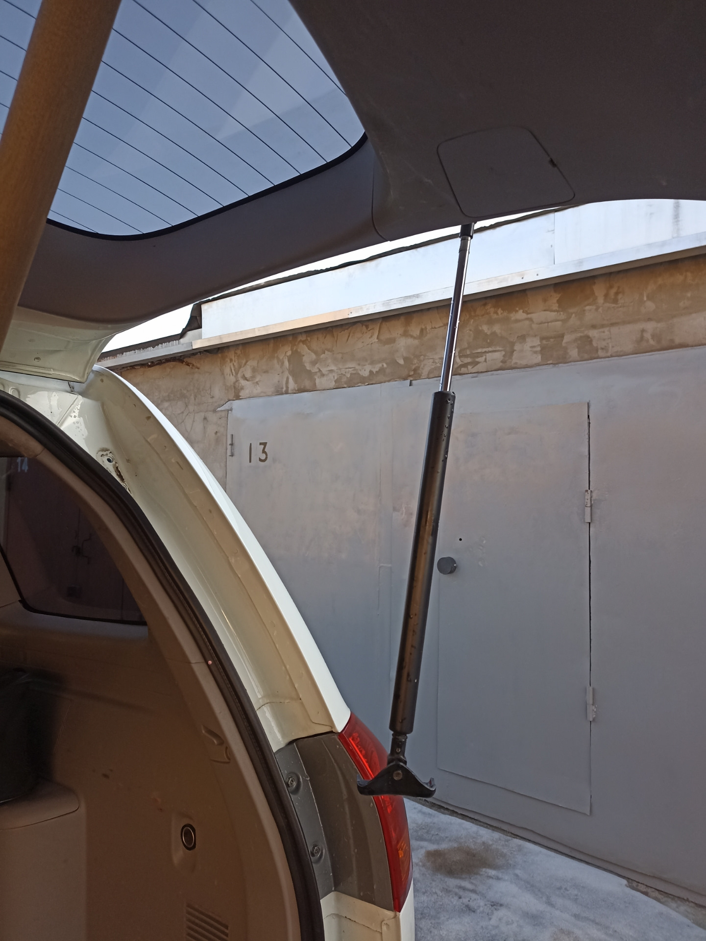

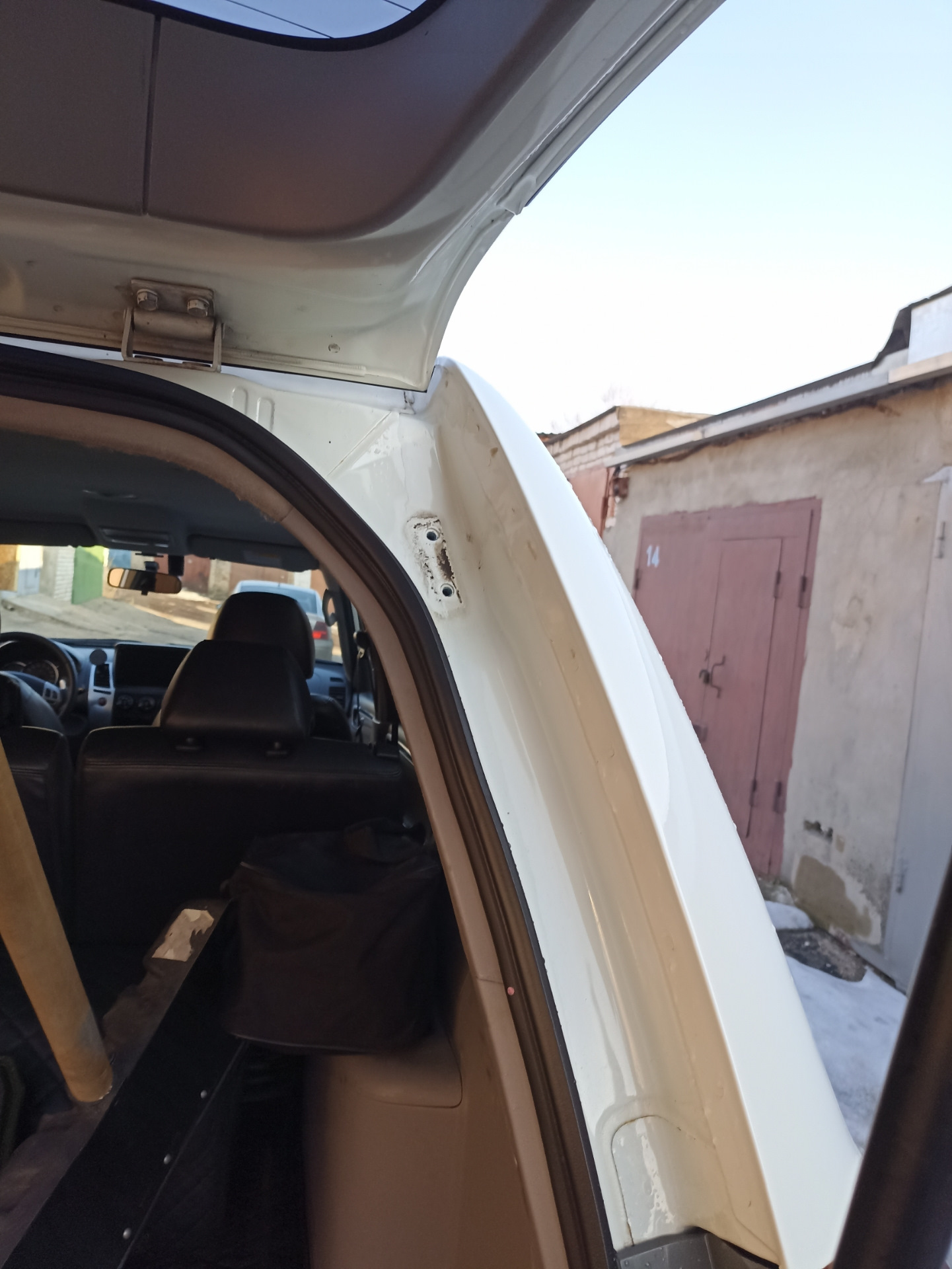

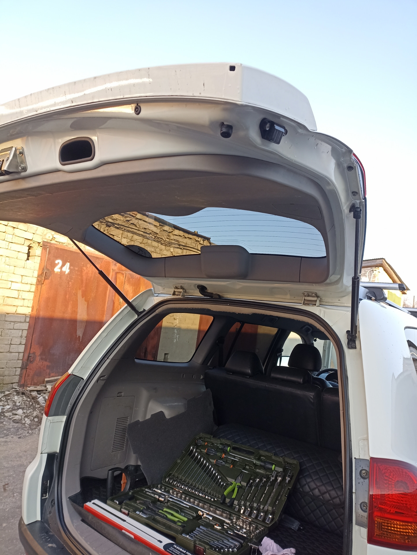

Когда то давно попал под отзывную кампанию по замене газовых упоров багажника. Ну, вроде работали и работали. Потом сделал шумоизоляцию всея автомобиля и они стали работать чуть хуже, а потом в морозы и вовсе так себе. Изучал вопрос как мог, но так и не нашел подходящий вариант по усиленным упорам. Решил купить что есть.

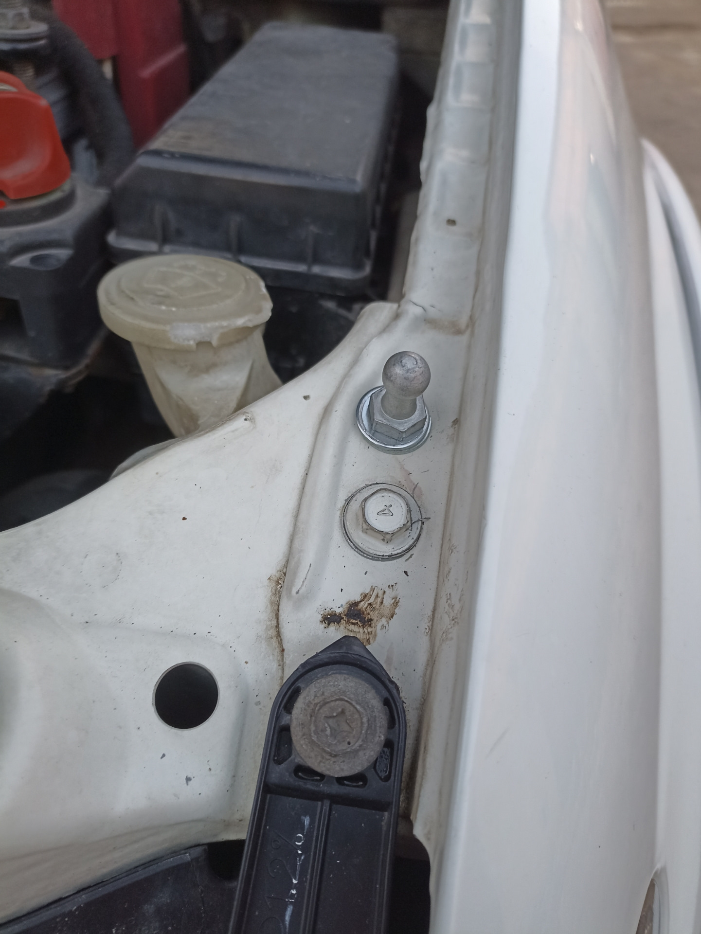

Наконец то немного потеплело и появилась возможность их поставить. Установка проста — подпираем чем нибудь крышку багажника, откручиваем площадку на кузове, снимаем упор, ставим новый.
Первое впечатление от упоров — не очень понравились. Плохо фиксируются на шарнирах, хотя вроде и держатся. В конце не особо тормозят, если прям бросить крышку — есть небольшой рывок. Как будут держать, посмотрим. По итогу — не рекомендую. Пользуюсь и буду искать дальше 🤷.

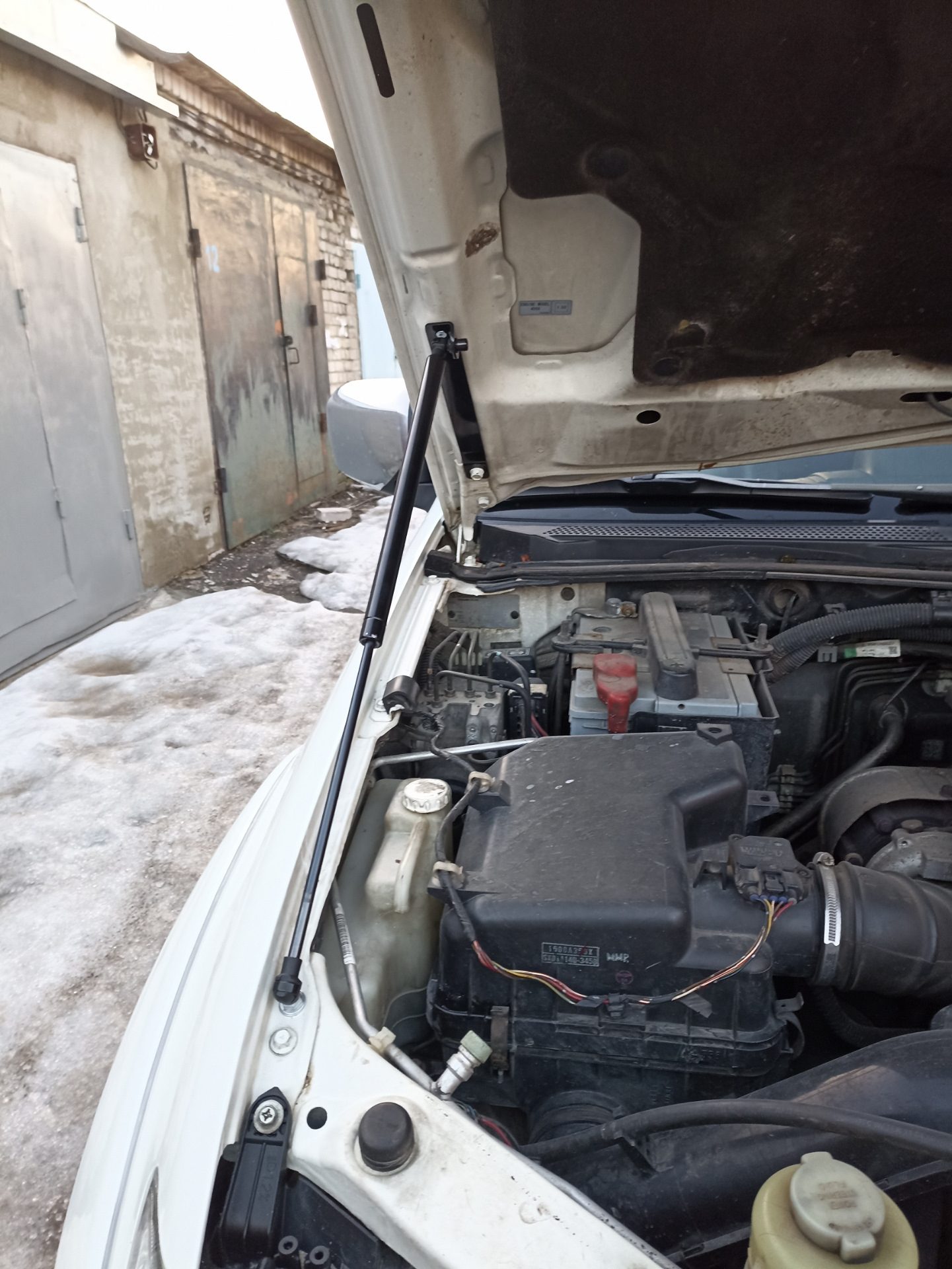

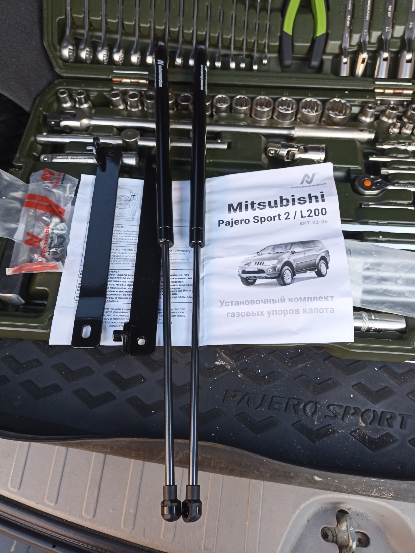

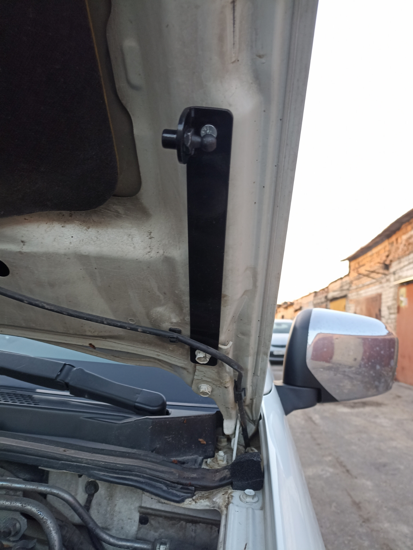

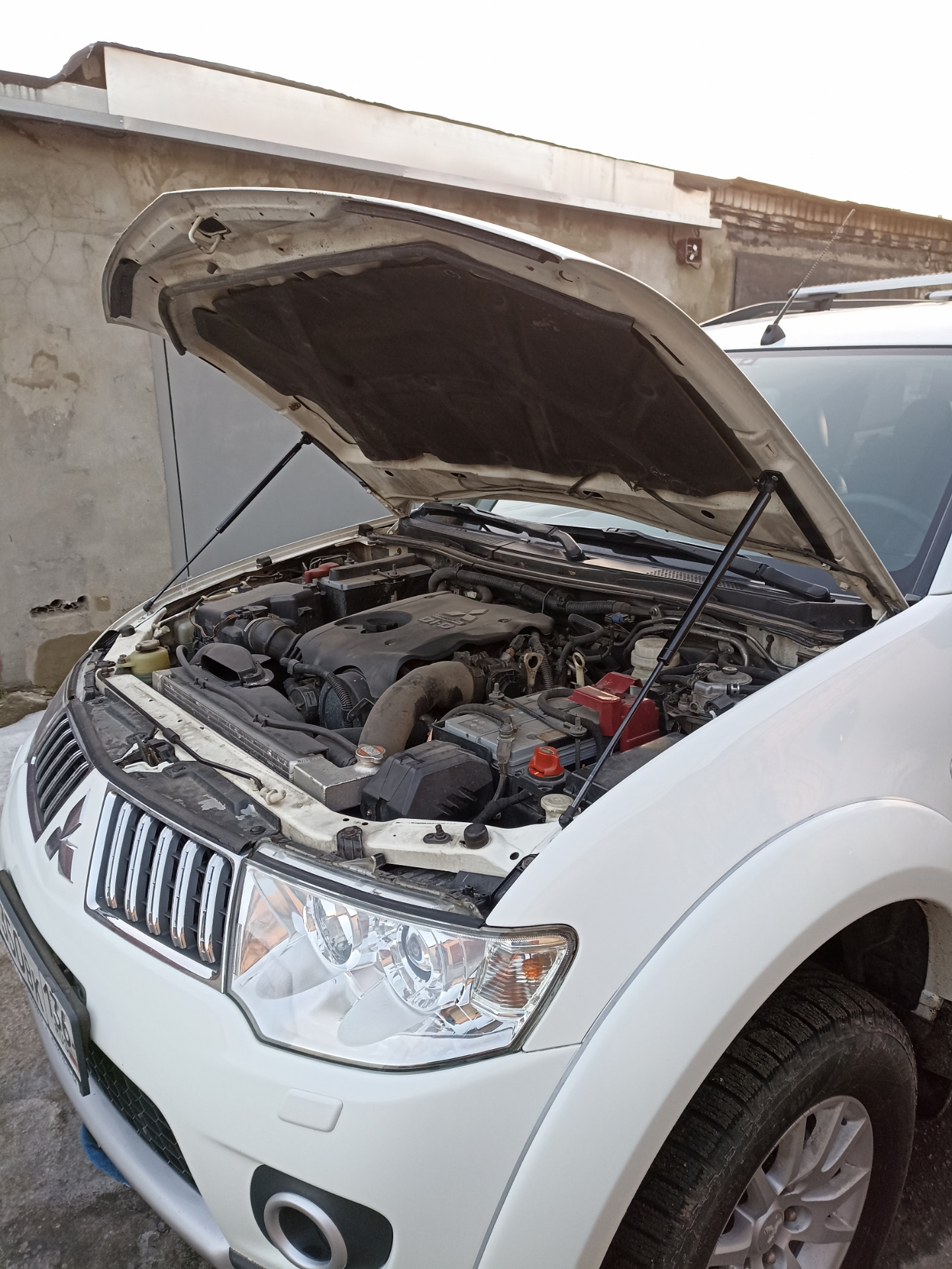

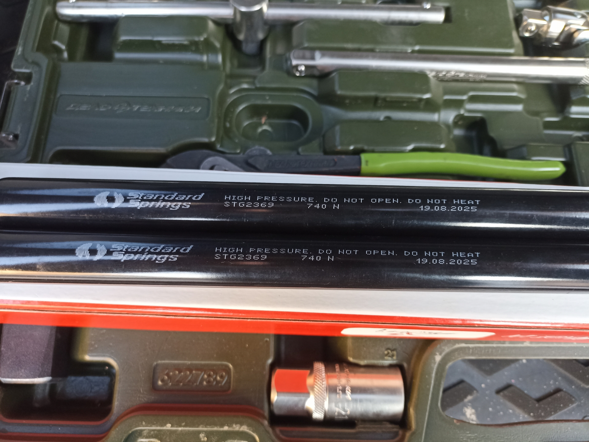

Далее — давно обращал внимание на газовые упоры капота. Вроде и не особо нужны, но это же приятно, когда капот сам открывается 😁. Посмотрел несколько вариантов, понравился только один. Закинул его в корзину на озоне и забил. В какой то момент, делая заказ, обратил внимание на то, что на упоры какая то уж совсем неприличная скидка, ну и дрогнула рука, заказал. Пару месяцев они проявлялись в багажнике, т.к. зима и холодно, время ТО ещё не подошло, а ехать в сервис, чтобы их поставить, ну уж совсем как то слишком. А тут удачно подобралось время и погода. Поставил.
Вот по упорам капота, впечатления самые положительные. Установка проста и описана в инструкции. Все подходит отлично, капот поднимается легко, торможение в конце отличное, рывка нет совсем. Рекомендую.

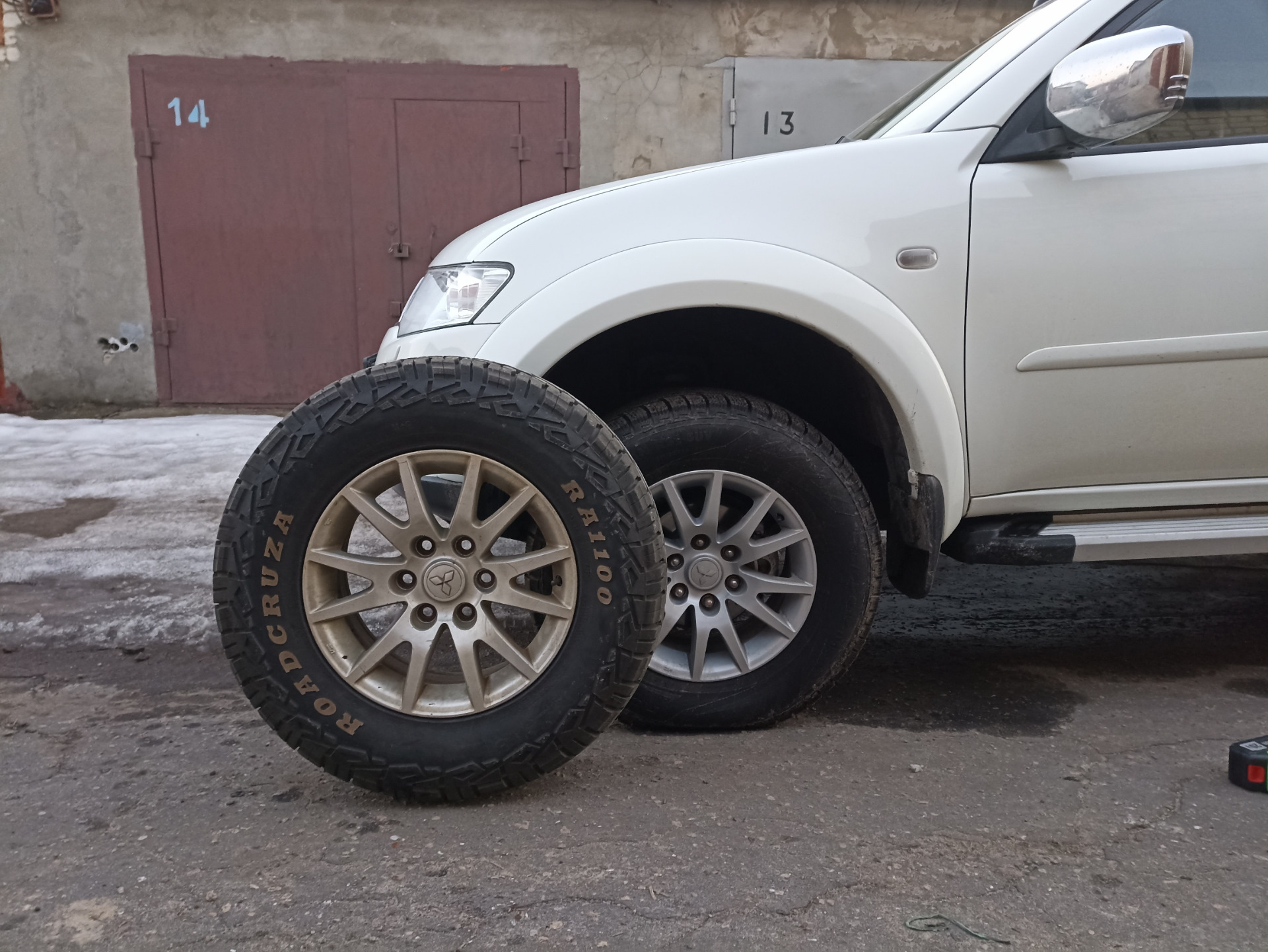

Ну, а с учётом того, что было ещё светло и довольно тепло, решил и колеса переставить. У нас уже даже ночью плюсовая температура, а езжу я сейчас крайне мало, подумал, что зимняя резина уже и не нужна.

Тоже искал замену упоров багажника. Почти весь январь и февраль, да и пол марта стояли лютые морозы (крайний север), умерли упоры, думал с приходом тепла воскреснут, но к сожалению умерли окончательно. Нашел единственный на ozon вариант. Ещё не заказывал, в избранное отложил.
Амортизаторы крышки багажника для MITSUBISHI PAJERO SPORT; 2008-2017;

Перевёл на /70/ все три комплекта, до запаски 👍 (на всякий случай)
У меня только лето. Зиму когда покупал, жаба задушила, да и выбор был очень ограничен, потому купил на 65🤷

Я когда начал вникать в этот вопрос, то понял, что единственный вариант это завод, даже доехал до них, снял свой упор и мы померили нагрузку на стоковые. Задний сток давит 80кг., ставить его, эксплуатировать и если мало, то добавлять, добавить они могут, убрать уже нет, все остальное это лотерея, ну и цена вопроса на заводские упоры 8000₽ за пару. У меня на капоте стоят их же производства, но с усилием 40кг., давят очень плавно, когда прохладно кажется что не хватает, с потеплением давят ещё бодрее, но без рывков. У меня спереди стоят маленькие, мне длинные не нравятся, в них больше 40кг не закачать

Ну, к сожалению, у меня поблизости нет заводика по производству газовых упоров). Придется искать что есть.
Да это не проблема, можно все решить, вопрос как попасть в ваш вес🤷♂️

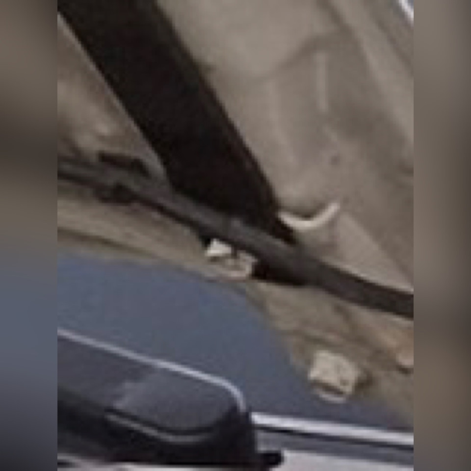

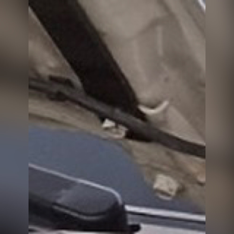

У меня первый упор капота был подобной конструкции, только он был односторонний и ставился на водительскую сторону слева. Из-за этого было приличное усилие на капот при закрывании и каждый раз опасался, что согнется пополам. В закрытом положении газовый упор касался крыла в районе нижнего шарнира и краска протерлась до голого металла.
А двумя нет ощущения, что что-то согнется. А где чего касается — посмотрим в процессе 🤷
Ничего, нигде касаться не будет
