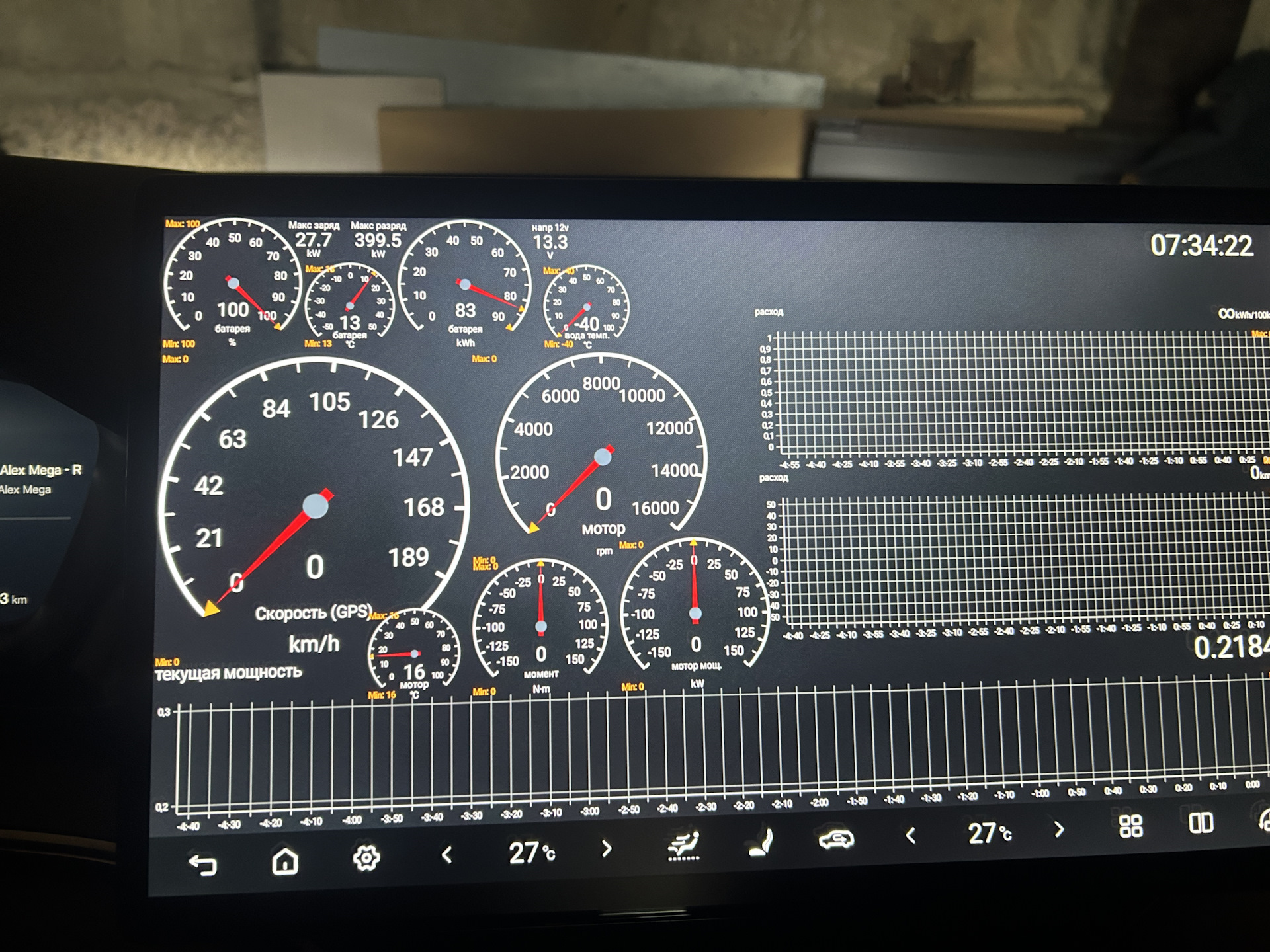

Когда батарея полностью заряжена рекуперация будет минимальной так как некуда энергию заливать от рекуперации. По мере расхода батареи увеличивается рекуперация. Карсканер показывает сколько может батарея принять и отдать.

То есть, мое предположение верно? )) Надо поискать. А вдруг вы сможете на досуге фотку этого экрана сделать? ))) Извините.
