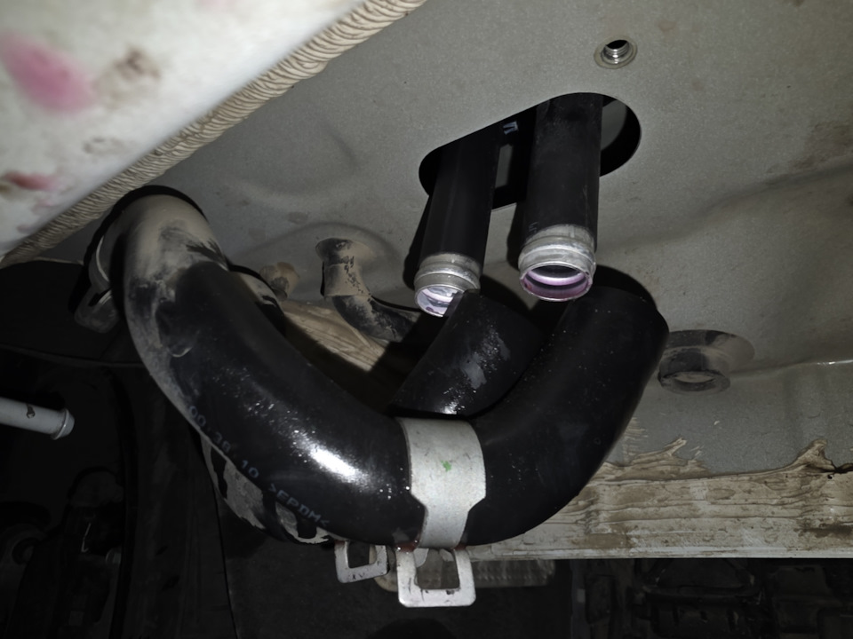

Начитался в группе про главную проблему Palisade с трубками заднего радиатора и решил, что сразу надо предохраниться от этой заразы ). Как только появился свободный часик принялся за дело.

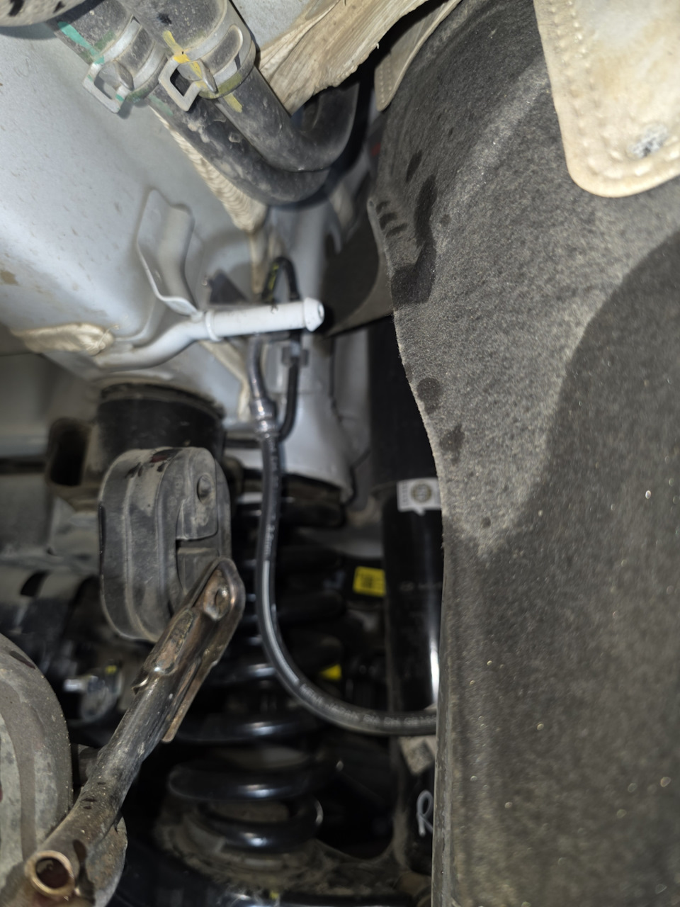

Стягиваем в трех местах подвеску глушителя с резинок подвесных и отводим глушак чуть в сторону, чтобы было больше пространства вокруг трубок
Затем плоскогубцами снимаем хомуты с шлангов, подставляем канистру с воронкой под трубки и сдёргиваем шланги. Вылилось на глаз с граненный стакан.

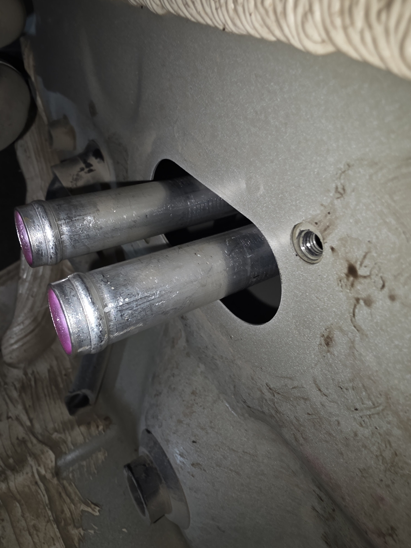

Откручиваем 2 болта на резинке и снимаем её с трубок.
Далее протираем трубки и если нет повреждений, то отрезаем нужную длину термоусадки (я ставил диаметром 20 мм) и феном строительным греем до нужной кондиции.
Даём чуток остыть термоусадке и протерев резинку ставим её на место и прикручиваем.
Надеваем патрубки на своё место и ставим хомуты. Вуа-ля всё готово
Не забываем натянуть крепления глушака на место. Теперь смотрим в расширительный бачок, заводим, включаем печку сзади, глушим и минут через 5-10 снова смотрим в бачок и доливаем антивриз при необходимости.
