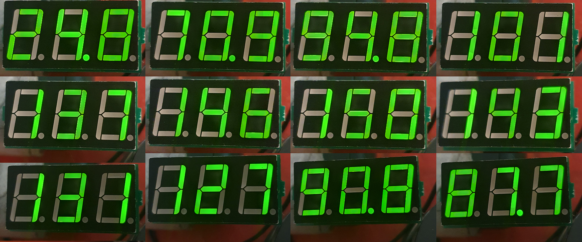

После установки в калину термометра он быстренько откинул копытца и начал показывать откровенную ерунду.
11,5 градусов когда должно быть около 25. Причём показания особо не изменялись хоть в лёд датчик опускай хоть спичкой нагревай.

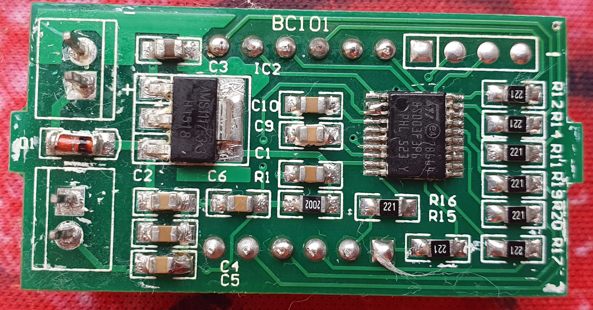

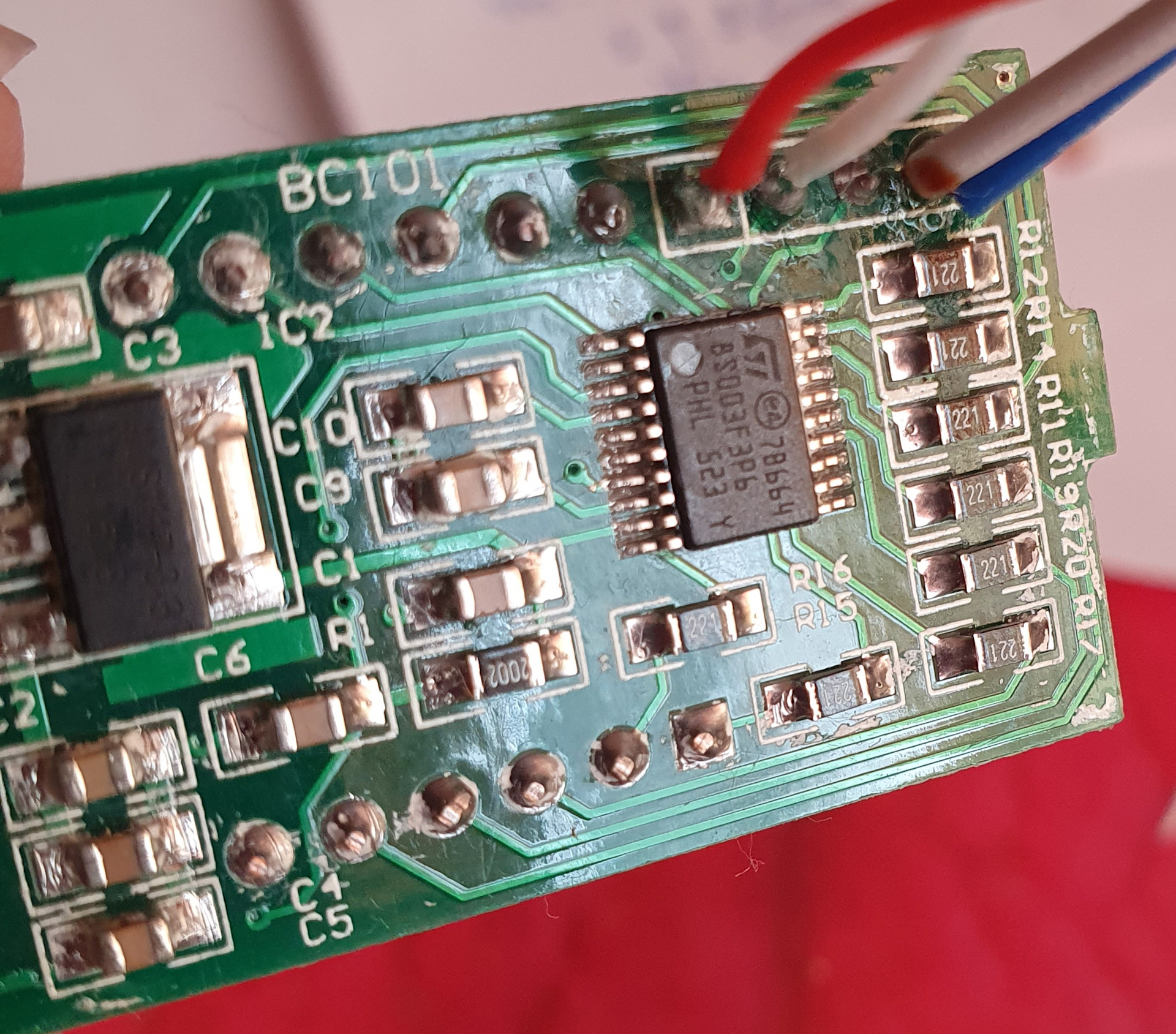

И вот этот день настал, по прошествии 9 лет я решил его поковырять. Тем более что кто то уже ковырял подобное ) Пора тряхнуть стариной ) Смотрим что у нас имеется.
Крохотная платка 41х22 мм, на ней два разъёма (питание и датчик), явно видно стабилизатор AMS1117-3.3, крохотная микросхема с 20 ножками в корпусе TSSOP20 ну и в целом всё. 12 ножек индикатора распаянные в два ряда по 8 ножек. Для начала решил глянуть даташит на стабилизатор, ну просто чтобы общую картину по питанию знать. Это у нас "low dropout voltage regulator" стабилизатор в корпусе SOT-223 выдающий 3,3 вольта, ток до 800мА. Максимальное входное напряжение заявлено 15 вольт. Не густо особенно учитывая что в машине нормальное это 14,4в. Дома то я его от ЛБП проверял на 12в питании. Возможно что то пошло не так при включении в машине. Но теперь уж что сделано то сделано.
И кстати сразу скажу тем кто хочет сказать что цена ему копейки, на Али их горстями продают, выкинь и купи новый. Я бы так и сделал но у меня спортивный интерес, хочу понять что случилось и можно ли оживить.
Микросхемка оказалась микроконтроллёром stm8s003f3p и это главная причина по которой я его не выкинул 9 лет назад. Да, это было очевидно что китайцы начнут делать клоны, внаглую и никого не стесняясь. И программировать эти клоны будет непонятно чем. Как вам идейка ремонтировать девайс в котором стоит нечто похожее на на известный микроконтроллёр (по распиновке) но еще и со стертой маркировкой ? По моему такой точно проще выкинуть ) Мало того что МК китайский так еще даже и с него маркировку содрали ) И я на 99% уверен что если сейчас на Али заказать подобный термометр (вольтметр, амперметр) то в нем будет стоять какой то китайский МК или клон другого известного.
Но у нас всё в порядке, у нас еще нормальный МК от ST и он 9 лет ждёт своего часа )

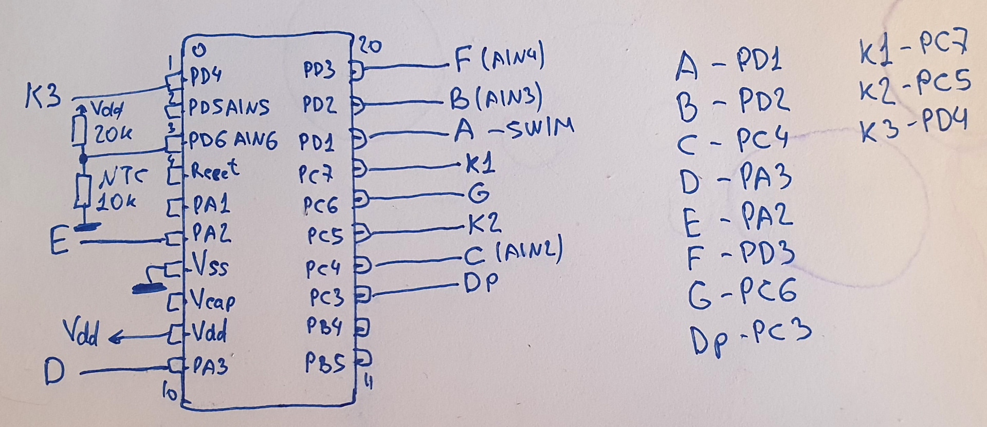

Смотрим схемотехнику: (На плате есть маркировка BC101, на перемычку ног МК не смотрим про нее будет дальше, это уже моих лап дело)
Вход питания через стеклянный диод D1 идёт на вход стабилизатора AMS1117-3.3. Тут же на входе стоят два конденсатора С2 и С4. Глупо конечно измерять из не выпаивая, но давайте попробуем. Тут мой новый мультиметр намерил 980нФ, ну значит два по 0,5мкФ стоят напряжение по идее должно быть 16в как минимум. Сигнал с датчика температуры идёт сразу на 3ю ногу МК. Резистор R1 подтягивает 3ю ногу к +3,3в питания образуя с датчиком температуры делитель напряжения. Датчик температуры я так думаю обычный NTC термистор на 10 кОм, при комнатной температуру около 27 градусов мой тестер намерил 8,62 кОм. Измерять R1 не выпаивая не получается, показывает 16 с чем то кОм. На экране монитора кстати очень классно всё видно, всё большой и чёткое и когда руками туда лезешь то всё микроскопическое и пипец как неудобно. С5 и С6 фильтруют сигнал с датчика, мультиметр показывает 1,5мкФ. С1 фильтрует питание +3,3в возле ножки 9 МК. Конденсатор С9 фильтрует Vcap соответственно на нём должно быть +1,8в. Конденсатор С10 держит сброс на 4й ножке МК.
Напряжение кстати на моё удивление на выходе стабилизатора ровно 3,3в (иногда прыгает до 3,302). На датчике 0,969в при комнатной в районе +28°С. С3 стоят прямо на выходе стабилизатора тестер намерил 17мкФ это получается сообща с С1. С9 и С10 измерить не удалось, но по идее должны быть 0,1мкФ.

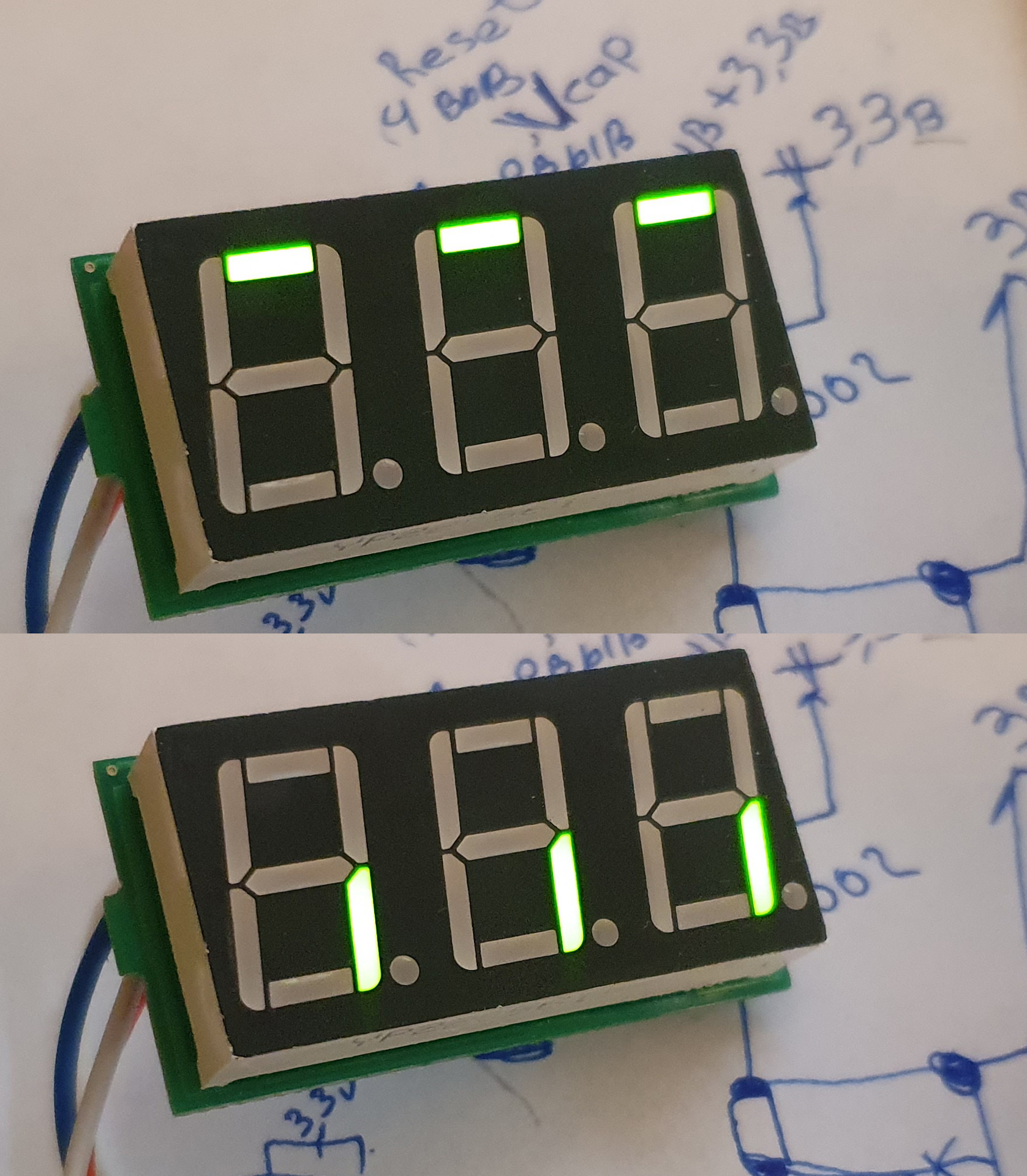

Ну и осталось разобраться с дисплеем, у нас тут классический трёхразрядный семисегментный с общим катодом.
Слава богу тут обошлось без сюрпризов и распиновка индикатора классическая 1й вывод сегмент Е, 5й вывод сегмент G, 7й вывод сегмент B, 12й вывод катод 1го разряда. А то знаете есть еще вариант когда у индикатора всего 6 выводов, причём внутри никакой логики нет вообще и вся коммутация происходит на выводах т.е. имея 6 ножек можно управлять 30 диодами включенными в различных комбинациях. Тут всё хорошо, мало того что распиновка индикатора классическая так еще и имеются 8 резисторов по 220 Ом. А ведь могли впаять только 3 резистора. Да как вообще можно такой выкинуть если на борту есть stm8s003f и индикатор на 3 разряда с резистором на каждом сегменте ? )
Дальше нужно определить выводы МК которые идут на индикатор. Часть видна снаружи, часть где то под брюшком МК проходит. Сначала я думал ну раз МК живой (индикация ведь работает) то щас напишу прошивку чтобы сегменты по порядку загорались и по очереди буду записывать куда какие идут.
Да и пятачки для прошивки вон они, ну всё предусмотрели товарищи из поднебесной.
Подпаялся, залил прогу в которой более менее примерно набросал подключение сегментов. Долго и нудно высматривал и записывал. Проще и быстрее было бы прозвонить мультиметром, но выводы у TSSOP20 идут с шагом 0,65мм, я уже староват чтобы точно в них попадать, да и это еще повезло что недавно прикупил щупы с острыми кончиками, старыми щупами было бы вообще не реально. В итоге сделал прозвонку частично тестером и частично программой. Под конец уже в программе набросал дефине

и просто тупо по очереди подправлял нужные если сегменты загорались не по порядку.
В итоге получилось как то так
Ндас… неудобно.

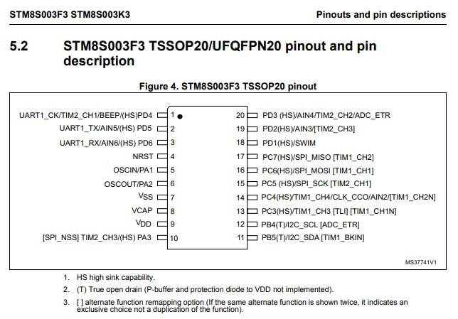

Так ладно, схема у нас имеется, на всякий случай смотрим распиновку МК
Датчик у нас паршивенький аналоговый, подключен на 3ю ногу МК это PD6 или что нам важнее AIN6. Но что имеем то имеем. На эту 3ю ногу я убил два вечера, даже просто тупо оцифровать значение с AIN6 и вывести на дисплей оказалось проблемой. И тут я начал подозревать не ладное. Под конец второго вечера я плюнул и увидев что 2я нога не задействована, а на ней имеется AIN5 взял значение с неё. И о чудо всё заработало, поперекидывал вход АЦП между AIN6 и AIN5 убедился что МК просто напросто отрыгнул PD6/AIN6.
Теперь вы поняли как оказалась перемычка между PD5 и PD6 )
Осталось написать програмку чтобы брать значение АЦП с PD5 вместо PD6, превращать его в градусы и выводить на индикатор.

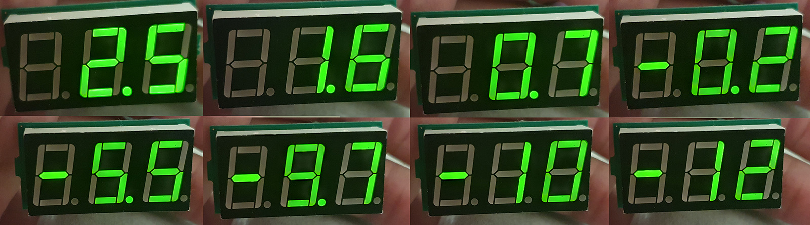

Если у вас подобный термометр и также отрыгнула 3я нога, то можете перекинуть датчик на вторую ногу и пользоваться дальше.
Проверил показания в районе нуля
Проверил показания в районе 100 градусов
Рабочий диапазон сделал от -40°С до +150°С
При выходе за диапазон показания не меняются, т.е. при 156 градусах будет показывать 150.

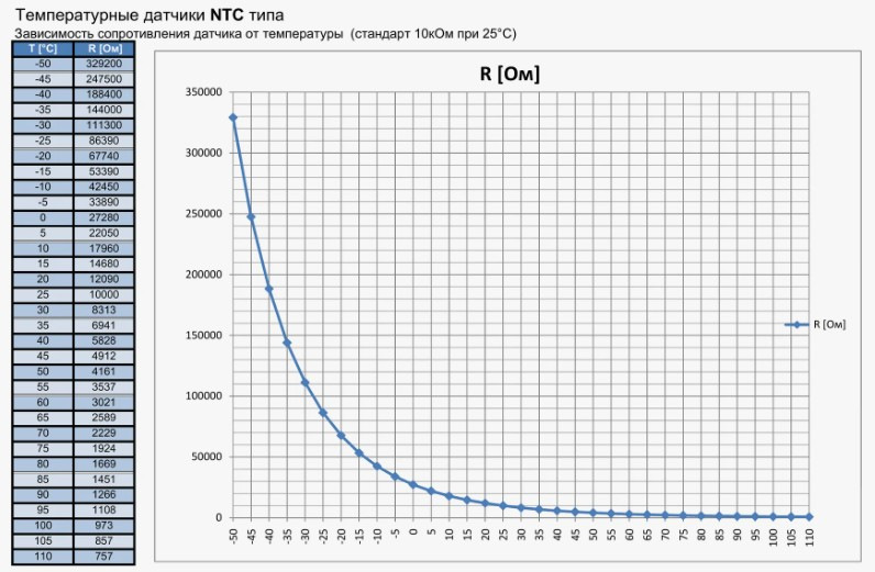

Отлаживал долго и нудно, отловил много глюков. Делать термометр на NTC резисторах крайне неудобно ибо шкала очень нелинейная.
И надо как то всё это откалибровать еще.

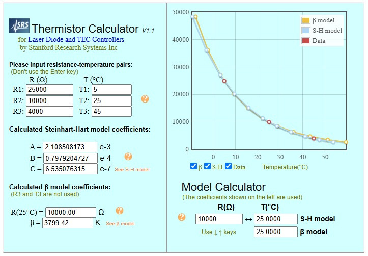

Есть вот такой онлайн калькулятор Надеюсь ссылка еще будет жива к тому моменту когда вы будете это читать

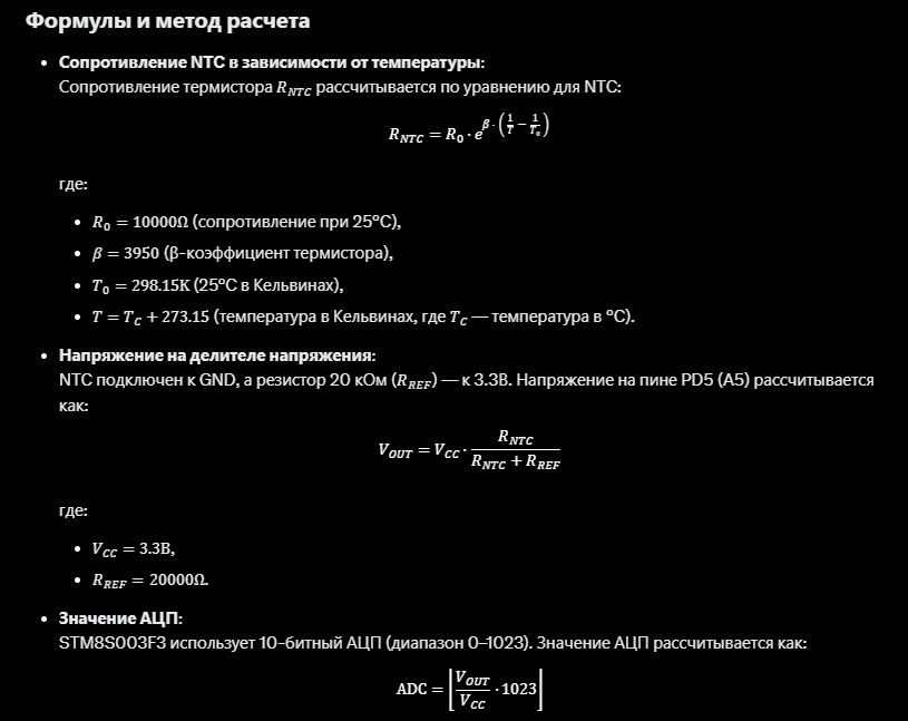

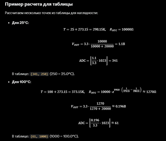

Чуть удобнее чем вручную считать уравнения Стейнхарта-Харта, придётся измерить сопротивление вашего терморезистора при трёх температурах потом подставить вычисленные коэффициенты A, B и С сюда T = 1/(A + B*ln(Rt) + C*ln(Rt)3).

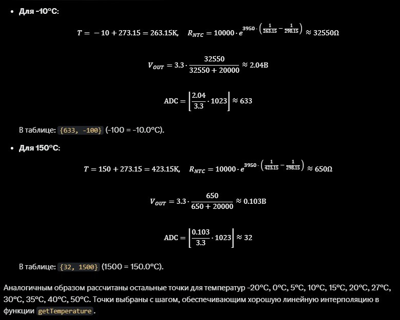

Всё вроде бы хорошо, но моя IDE наотрез отказалась видеть библиотеку math.h, а без нее T = (1.0 / (A + B*logRt + C*logRt*logRt*logRt)) не посчитать. Поэтому я поступил проще — сделал 17 контрольных точек и линейную интерполяцию по ним
const int adcToTemp[][2] = {
{32, 1500}, // АЦП = 32 -> 150.0°C
{61, 1000}, // АЦП = 61 -> 100.0°C
{159, 500}, // АЦП = 159 -> 50.0°C
{213, 400}, // АЦП = 213 -> 40.0°C
{247, 350}, // АЦП = 247 -> 35.0°C
{286, 300}, // АЦП = 286 -> 30.0°C
{314, 270}, // АЦП = 314 -> 27.0°C
{341, 250}, // АЦП = 341 -> 25.0°C
{373, 200}, // АЦП = 373 -> 20.0°C
{417, 150}, // АЦП = 417 -> 15.0°C
{461, 100}, // АЦП = 461 -> 10.0°C
{505, 50}, // АЦП = 505 -> 5.0°C
{553, 0}, // АЦП = 553 -> 0.0°C
{633, -100}, // АЦП = 633 -> -10.0°C
{735, -200}, // АЦП = 735 -> -20.0°C
{784, -300}, // АЦП = 784 -> -30.0°C
{880, -400} // АЦП = 880 -> -40.0°C
Здесь первое число это голый результат на выходе АЦП, а второе это температура, для удобства сдвинул запятую вправо на 1 знак. Измерять каждый резистор потом вносить изменения, потом компилировать и прошивать это мало кому будет интересно тем более для такого неточного датчика. Да и процесс этот долгий и кропотливый
Охота таким заниматься ? Лично мне не очень )
Пример расчёта:
А вот взять готовую прошивку с усредненными значениями это по моему самый удобный вариант.

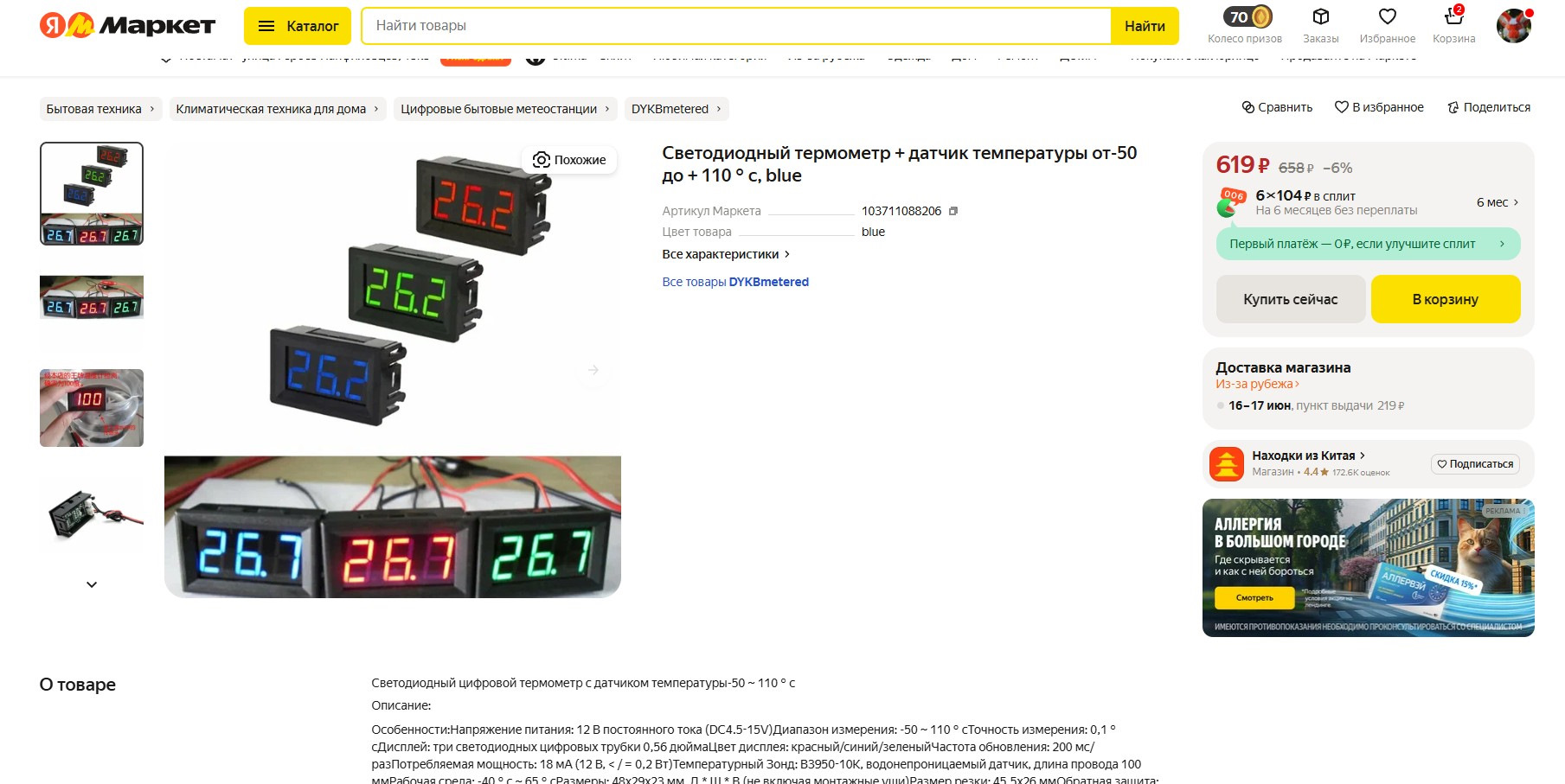

P.S. у кого есть такие современные термометры купленные недавно (не более года назад) покажите какие там чипы впаяны, очень интересно, а то покупать на Ямаркете по 600 руб ради любопытства жаба давит.

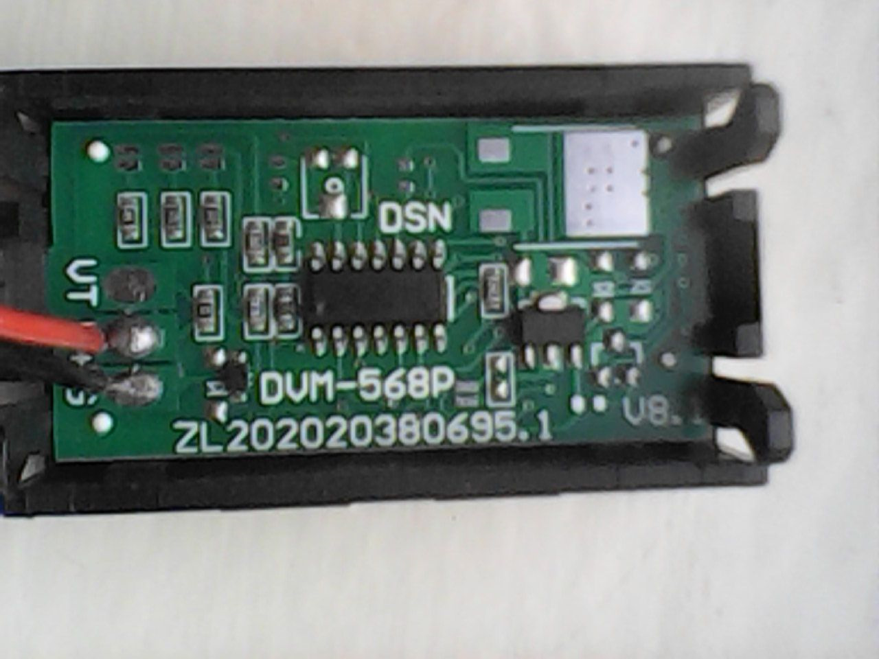

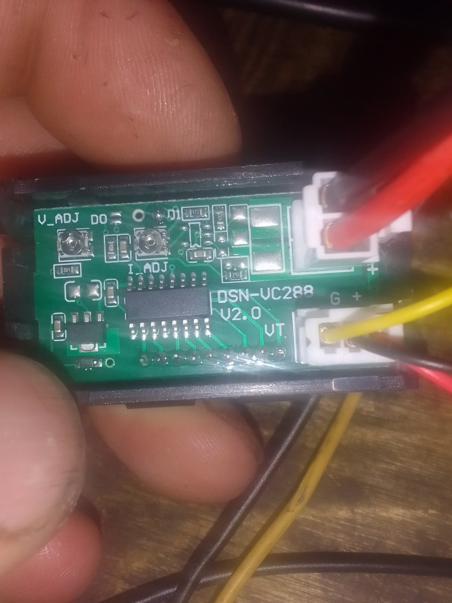

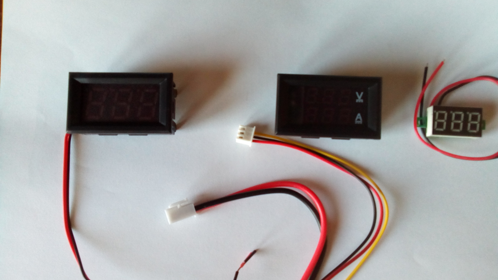

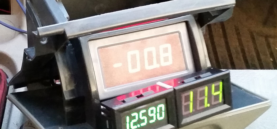

Я тут 3 вольтметра прикупил по случаю, проверил как положено -работали. Который вольты и амперы измеряет внедрил в подходящую корпусину и крокодильчики припаял для удобства. Буквально через неделю подключил к зарядке проверить сколько тока и напруги при зарядке идет и нифига, даже не засветился. Подключаю большой вольтметр -такая же картина. Только мелкий работает. Визуально все цело и звонится омметром но не пашет. Вот тебе и китайцы.
Потроха бы увидеть что за чипы с какой маркировкой
Ещё найти бы на что сфоткать что бы видно было.) вот с яндекса фотка только без шунта 0R на входе.
Ндас ( на v1.0 был stm8 в 20 ногом корпусе, это судя по надписи v2.0 оптимизировали видимо так что дешевле уже некуда. Безликий 16 ногий чип это теперь загадка.
210 рублей не великие деньги, немного поработали и то хорошо.
PinkiRaspberry
маркировки нет не на одной

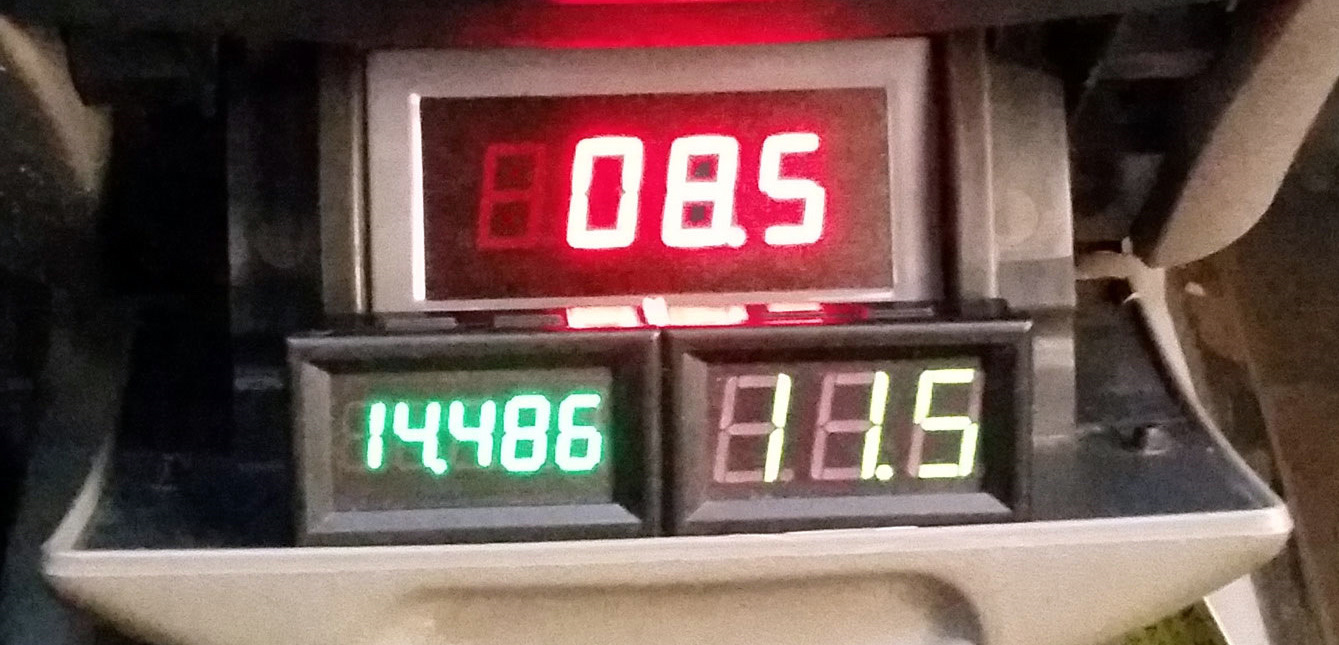

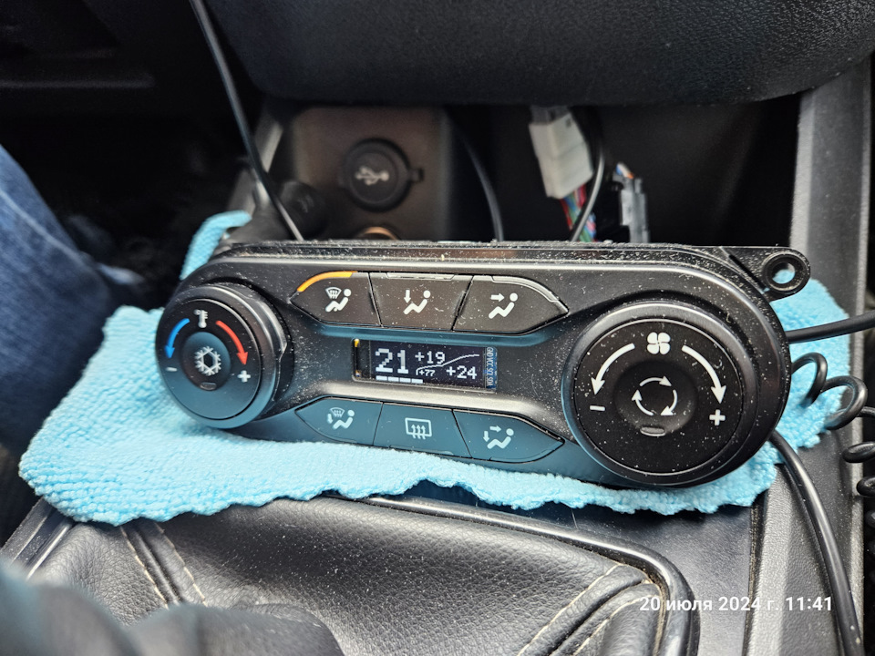

Пробовал измерение температуры только на ардуинках с датчиками DS18B20. Отличная штука. Вешал по 3-4 датчика параллельно и опрашивал по их серийным номерам.

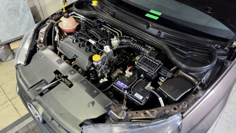

Ух, классно. сразу 4 температуры ! +77 это двигатель ? Есть где почитать про эту модификацию ?
Да, +77 это двигатель. Но датчик для удобства повесил на патрубок, идущий на радиатор печки, а на нём показания занижаются на 10 градусов… т.е. по факту получается 87. Но так-то если датчик переставить на блок, то должно быть правильно.
Вот тут можно почитать. )
www.drive2.ru/l/689426502160233827/
