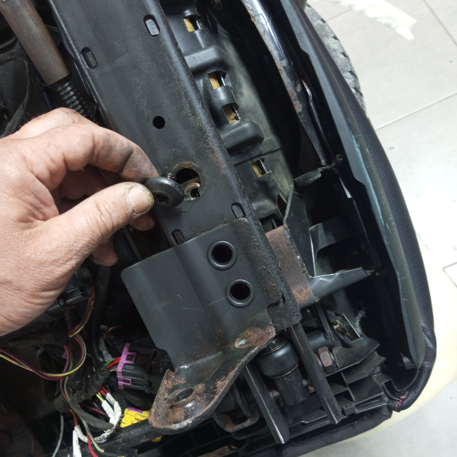

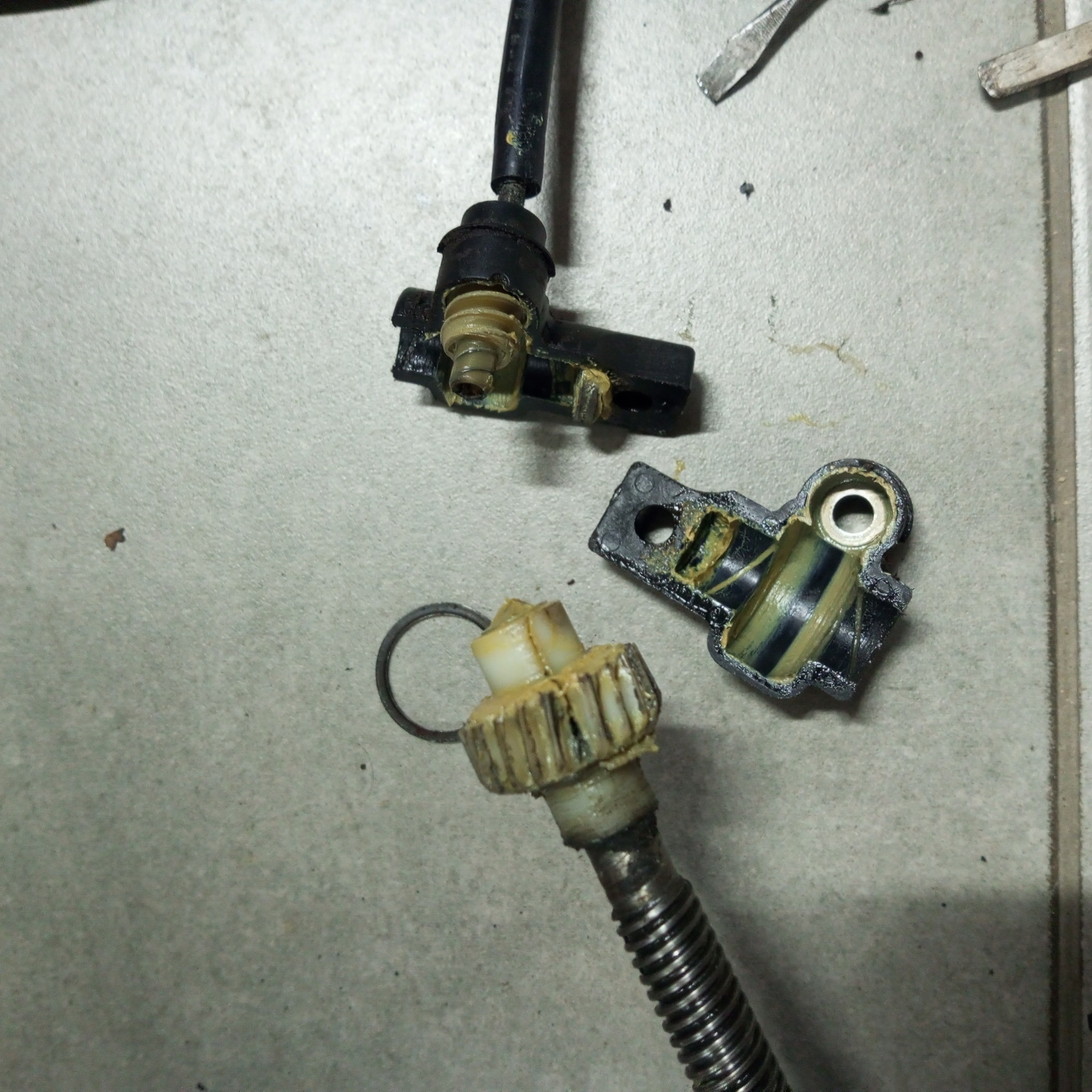

Доброго. В принципе всё коротко. Вперёд движение происходит только с помощью рук и подтягивания руля к себе. Назад едут сами от кнопки. Разбирается очень просто выкручиваете снизу болт с широкой шляпкой под шестигранник и выдвигаете салазку.

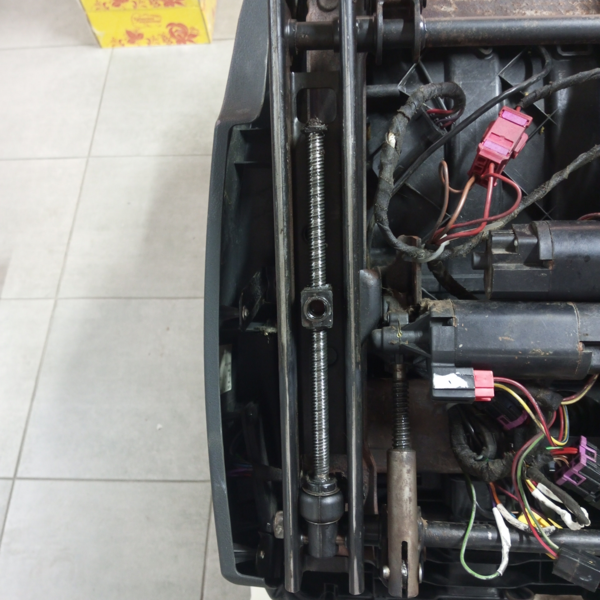

Внимание нужно перед разбором сиденья поставить в ровное среднее положение так чтобы при вытаскивании салазки она не упёрлась. Причина оказалась лопнувшая шестерня привода сиденья, которая находится на валу привода.

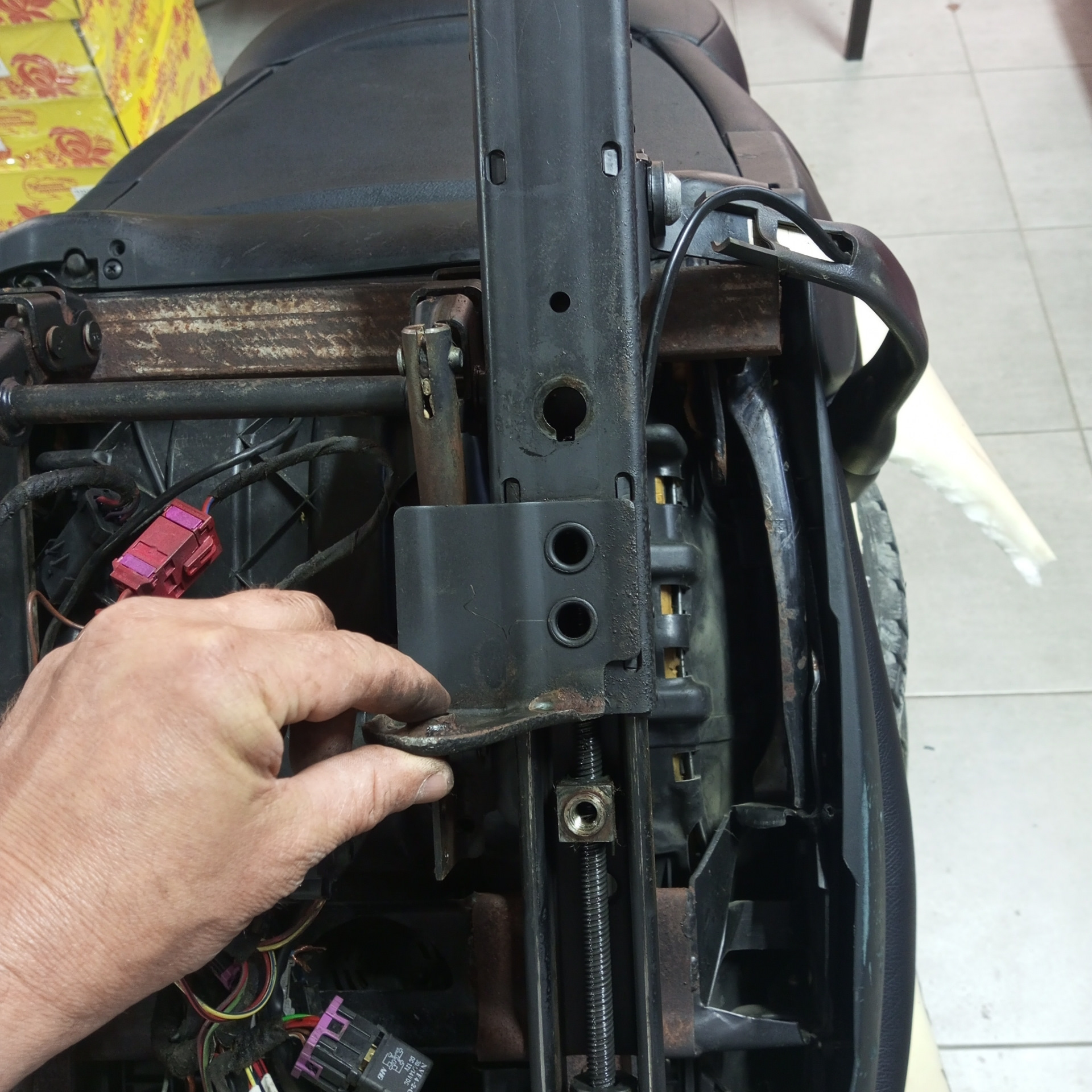

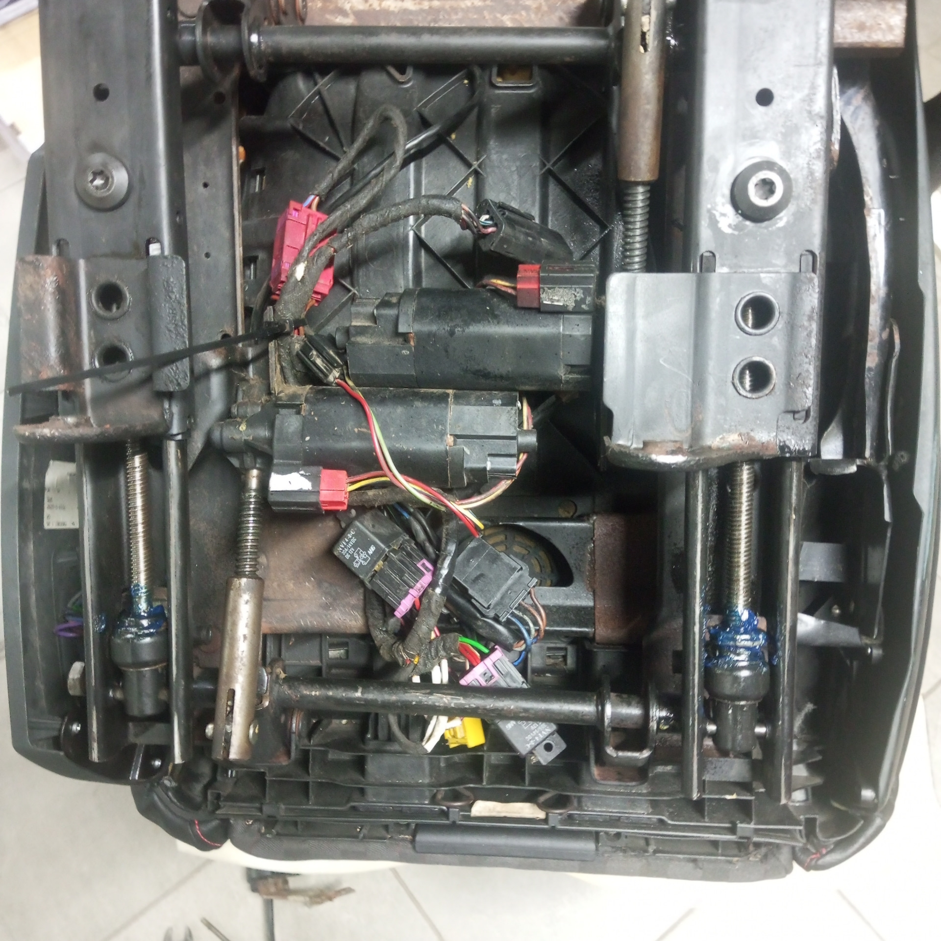

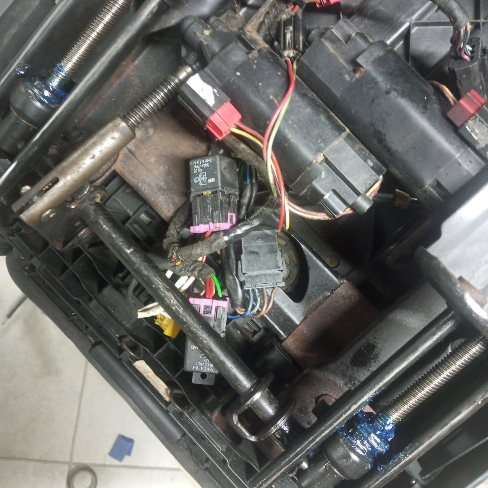

Так как у меня имелись донорские салазки со старых сидений мне удалось их переставить на сиденья которые стоят на автомобиле. Сиденье заработало . Нужно отметить что на одном валу приёмная часть в которую вкручивается шестигранник с широкой шляпкой которую мы откручиваем изначально, имеет в основании пластик, на второй стоит металлическое основание. Есть проблема при снятии одного из валов. А точнее это скоба которую без полного разбора сидения точнее передней части невозможно снять. На помощь пришла болгарка. Распилив эту скобу в районе вала и разогнув её мне получилось вытащить вал. При сборке в обратном порядке нужно поставить скобу на место и желательно капнуть несколько точек сваркой хотя бы, чего Я не сделал Но минусов никаких в этом не увидел пока что. Пальцы валов выбивается Элементарно также и вбиваются назад. Причину не едущего вперёд сиденья считаю устранённой. Благо был донорский комплект под рукой. В процессе мало фоткал, на внутреннюю часть сидения сильно внимания не обращайте она с другой машины А станина Jeep Grand Cherokee zj. Внимание при сборке вала к салазкам Убедитесь что выступ куда вы будете закручивать болт шестигранником чётко совпал с салазкой а точнее вышел в патай салазки. Иначе вал станет На перекос. Всем доброго

Спасибо за гайд. Дополнение для тех у кого нет донорских салазок — в сети продают ремонтные шестеренки отпечатанные на 3D принтере, вполне качественные и ремонтопригодные. Находятся по запросу" Ремкомплект сидения jeep grand cherokee ZJ"
