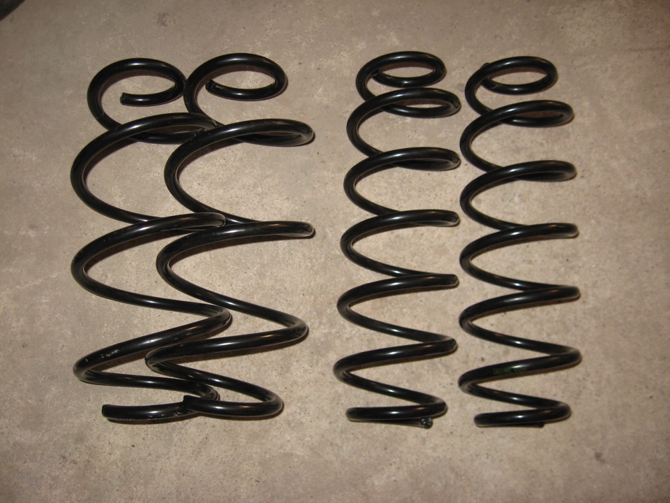

Решил сильно низко не садить и использовать в той статье 2-й вариант:
— перед: -15мм, пружины Lesjofors 40 829 35
— зад: -30мм, пружины Lesjofors 42 950 34 (зад выше переда на 15мм)

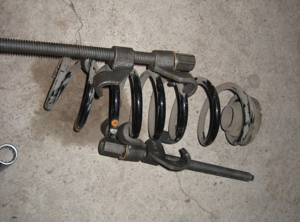

Также понадобились стяжки пружин с двойным захватом фирмы ДЕЛО ТЕХНИКИ арт. 810128, длина 280мм.

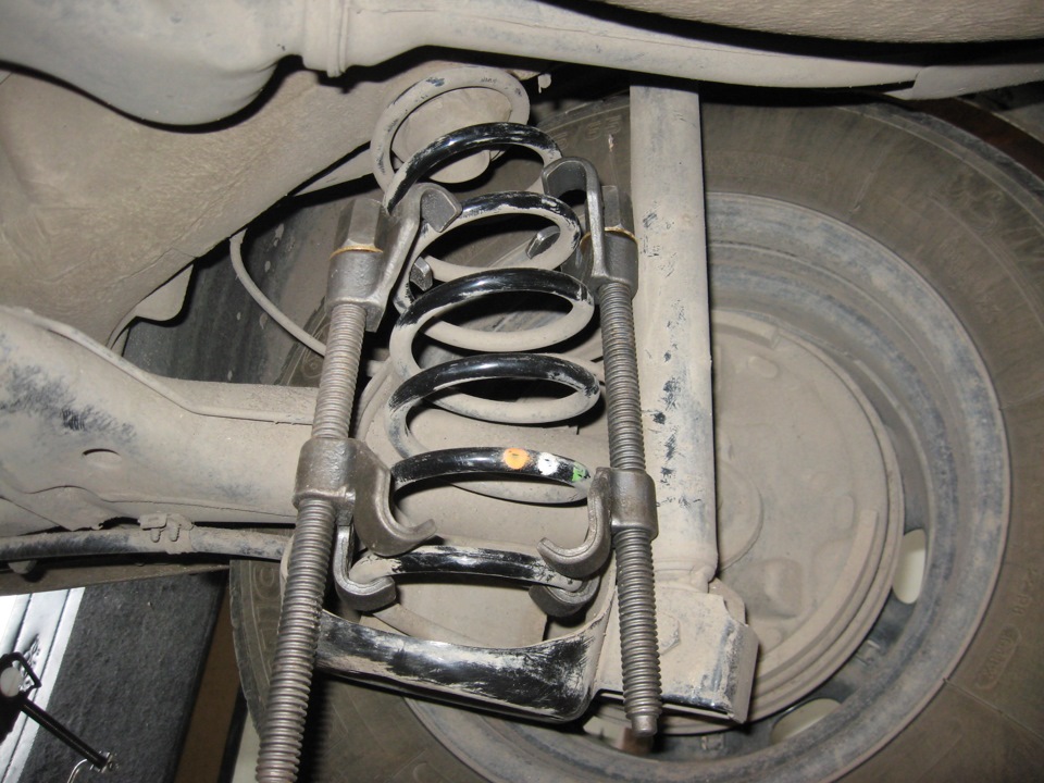

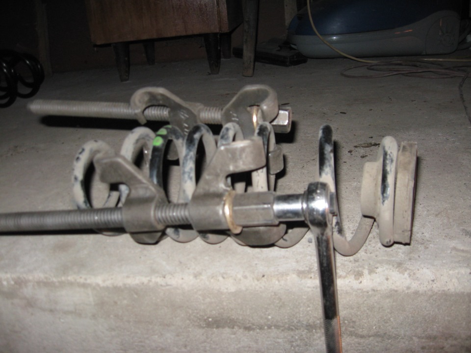

В пятницу после работы в 19.00 поехал в гараж, думал успеть заменить задние пружины, а в субботу передом заняться. Снятие производил на яме поддомкратив одно колесо. Сначала решил ставить стяжки таким образом, поскольку шестигранником вниз они бы стали упираться концом в арку или в днище. Захват у стяжек широкий, поэтому удобно только одним ухом зацеплять, но это не мешает процессу.
На шестигранник подходит ключ на 24, либо удобнее трещеткой на 3/8" (вроде).

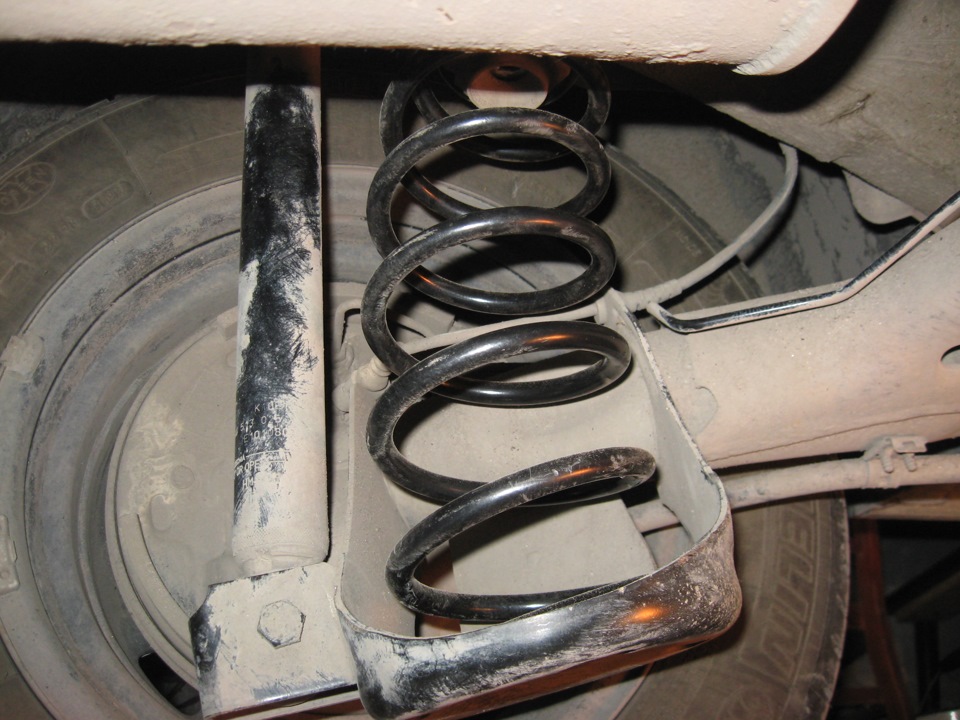

Аналогично, но почему то быстрее снимается с левой стороны, хотя и мешает глушитель :)
Процесс замены задних пружин, не торопясь с заползаниями в яму и выползаниями из ямы, занял часа 2-2,5 :)

С левойстороны легче потому что с правой уже стоит короткая пружина! Без чтяжек можно обойтись
Стяжки пружин нормальные? Или вгрызаются в металл пружины как многие пишут?
У меня не вгрызались. А так вроде могут все стяжки повреждать пружину, если на них нет например резиновых накладок. Модно сделать из советских толстых поливочных шлангов:))
по артикулу приходят обе стяжки? или только одна?
Комплект — обе
А не вариант было открутить нижние крепления амо и на вывешенной машине просто оттянуть балку вниз? На пятнахе так прокатывало. 😊
Такой вариант не рассматривал — не удобно в гараже в яме одному так ковыряться наверно :))
Да не, норм. Пока стоит на колёсах откручиваешь амортизаторы, потом вывешиваешь и снимаешь колесо, чтоб балку можно было пониже отпустить. Лучше сразу оба колеса.
