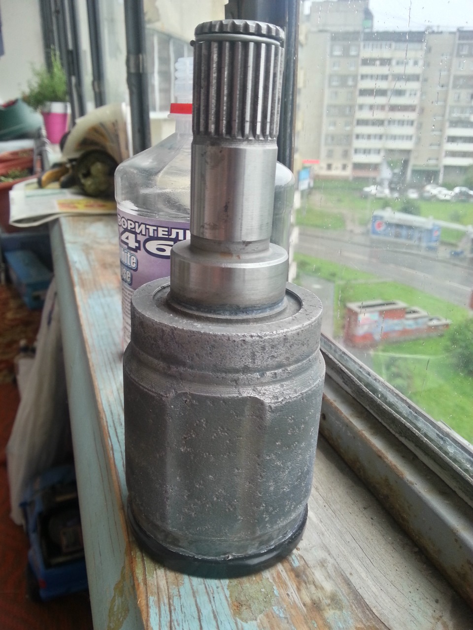

В общем, мастера посчитали зубцы на новом и старом, решили, что все подходит и быстренько собрали привод. Начали ставить. И что-то не идет он у них. Усерднее попробовали — не идет. Применили кувалду — не идет. По моему настоянию начали снимать. Так бы заколотили, наверное :( А сервис, кстати, очень приличным считается. Нифига не "гараж у Васи". Еле-еле сняли и выяснилось вот что. Количество зубцов совпадает. А вот форма немного отличается. И вот не стыкуется оно. На шрусе прямо видно, как пазы новые нарезаются после орудования кувалдой.
Ладно, неудачный опыт — тоже опыт. Поставили обратно родной. Кстати, этот zzvf оказался больше диаметром, чем родной. А еще у него в роликах трипода игольчатые подшипники используются. В родном ничего нет, зато и ломаться нечему. После небольшого изучения вопроса, выяснил, что асва и фебест полностью аналогичны по размерам zzvf и у них такие же игольчатые подшипники на роликах. В общем, нет их смысла заказывать, как мне кажется.

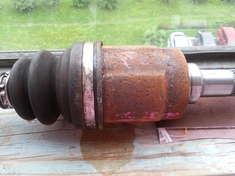

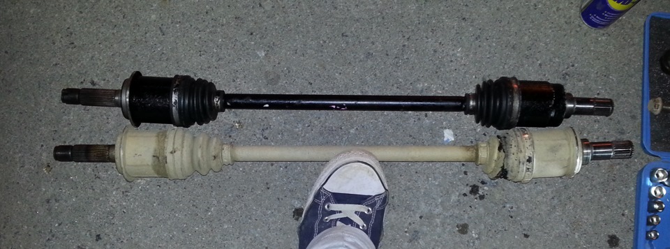

Попечалился я немного, да принялся искать по разборкам. Заказал привод в сборе во Владивостоке. Дождался, получил, развернул — вроде все клево. Разобрал, почистил от смазки. Выработки нет, все целое. Куча ржавчины снаружи, но это не беда. Замена особа не торопила, поэтому решил немного повыпендриваться и привести оба шруса в человеческий вид подручными средствами. Заказал новые пыльники (Maruichi 71424, вычитал вот тут, спасибо за наводку, до этого ставил febest, он порвался за пару месяцев в круг) и смазку (Mobil XHP 222, номерок 149411), а так же купил в ашане дешевый преобразователь ржавчины, лист наждачки и балон черной краски.
Второй шрус аналогично :) Получилось бюджетно, аккуратно и красиво. Собрал с новыми пыльниками, набил смазки и поставил на авто. Чтоб поставить — открутил один болт верхнего рычага, этого хватило, чтоб вытащить привод.
