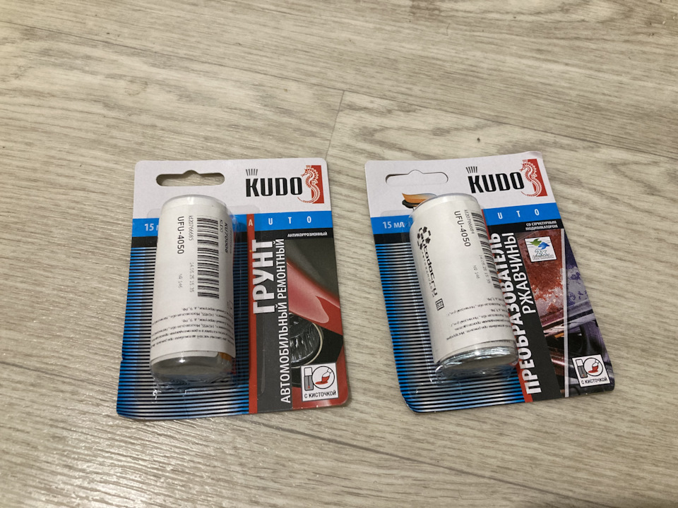

В профессиональном автосервисе, произведено устранение сколов и дефектов кузова.
При самостоятельном ремонте порядок использования KUDO KU70005 (Преобразователь ржавчины) и KUDO KU70006 (Грунт).
1. Зачистить ржавчину
2. Обработать преобразователем ржавчины
3. Выдержать 10 минут и нанести преобразователь ржавчины еще раз
4. Выдержать 1 (ОДИН) час
5. Удалить преобразователь ржавчины водой или влажной тканью.
6. Вытереть насухо (Или фен).
7. Встряхнуть баллон с грунтом 2-3 минуты.
8. На сухую чистую обезжиренную поверхность нанести грунт.
9. Выдержать 10 минут и нанести грунт еще раз.
10. Грунт сохнет МЕДЛЕННО — 2 (ДВА) часа.
11. Можно красить.
Затраты:
1. Работа 14000 руб.
2. Мойка 1300 руб.
3. KUDO KU70005 Преобразователь ржавчины 164 руб. (Автодок)
4. KUDO KU70006 Грунтовка 171 руб. (Автодок)
5. Пленка укрывная 100 руб.
6. Накладные 1350 руб.
