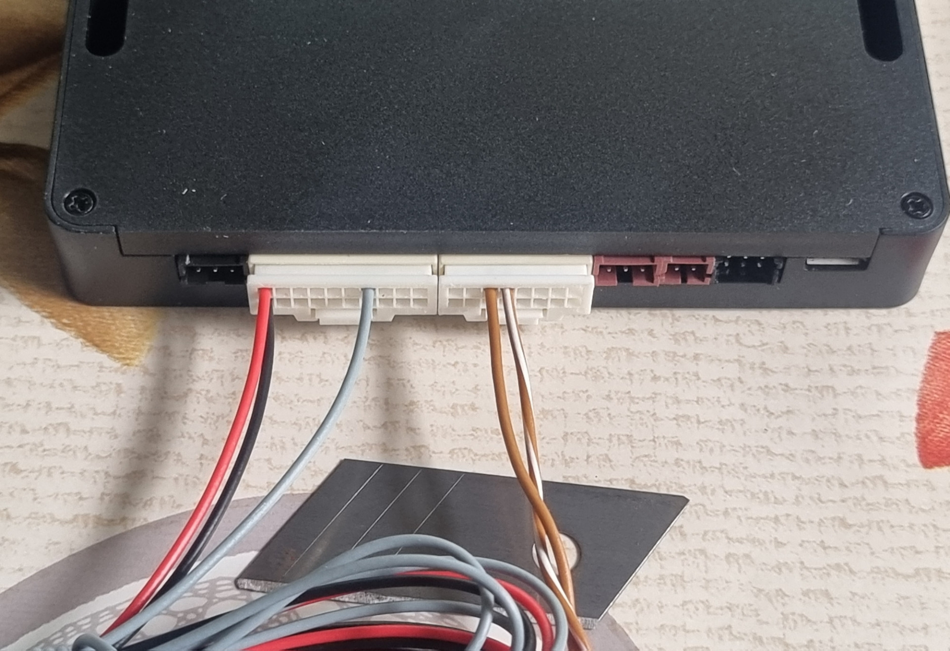

Давно собирался и наконец-то купил и установил сигнализацию. Выбрал одну из самых новых моделей StarLine S7.
Подключение элементарное — 5 проводов (плюс, минус, сирена и 2 на CAN-шину).
Лишние провода вытащил из разъёмов чтобы не мешали.
Ну да, ещё антенну GPS из комплекта подключил.

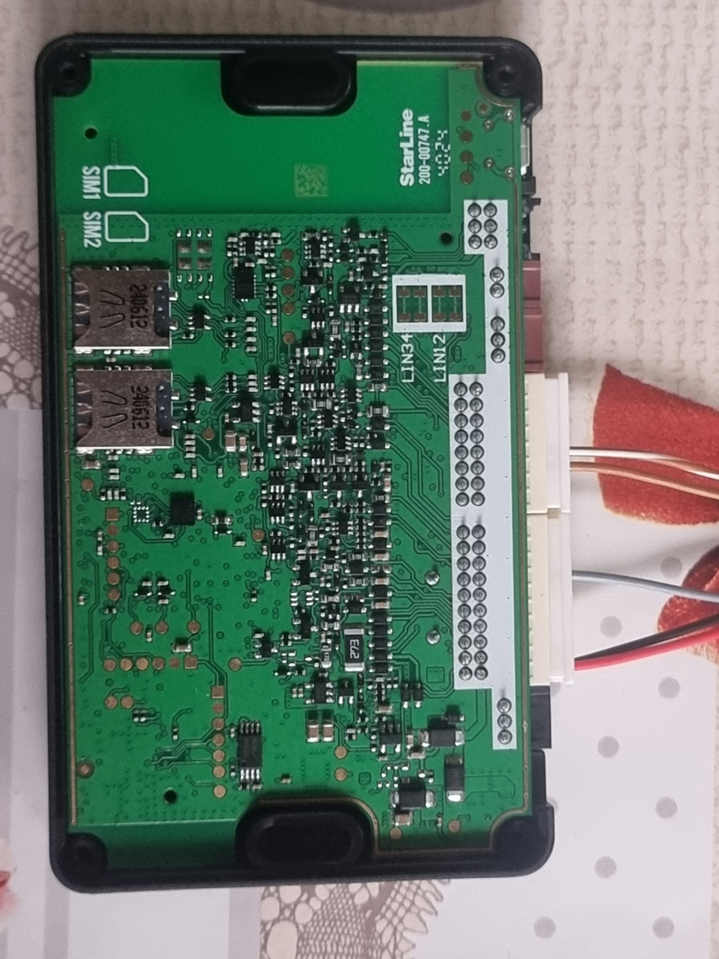

С сигнализацией идёт сим карта оператора Activ со специальным тарифом за 6000 тг в год. Чтобы её установить, нужно разобрать основной блок (4 винта). На плате 2 слота для сим-карт, можно установить ещё одну для более стабильной связи. Вторую симку пока не ставил.

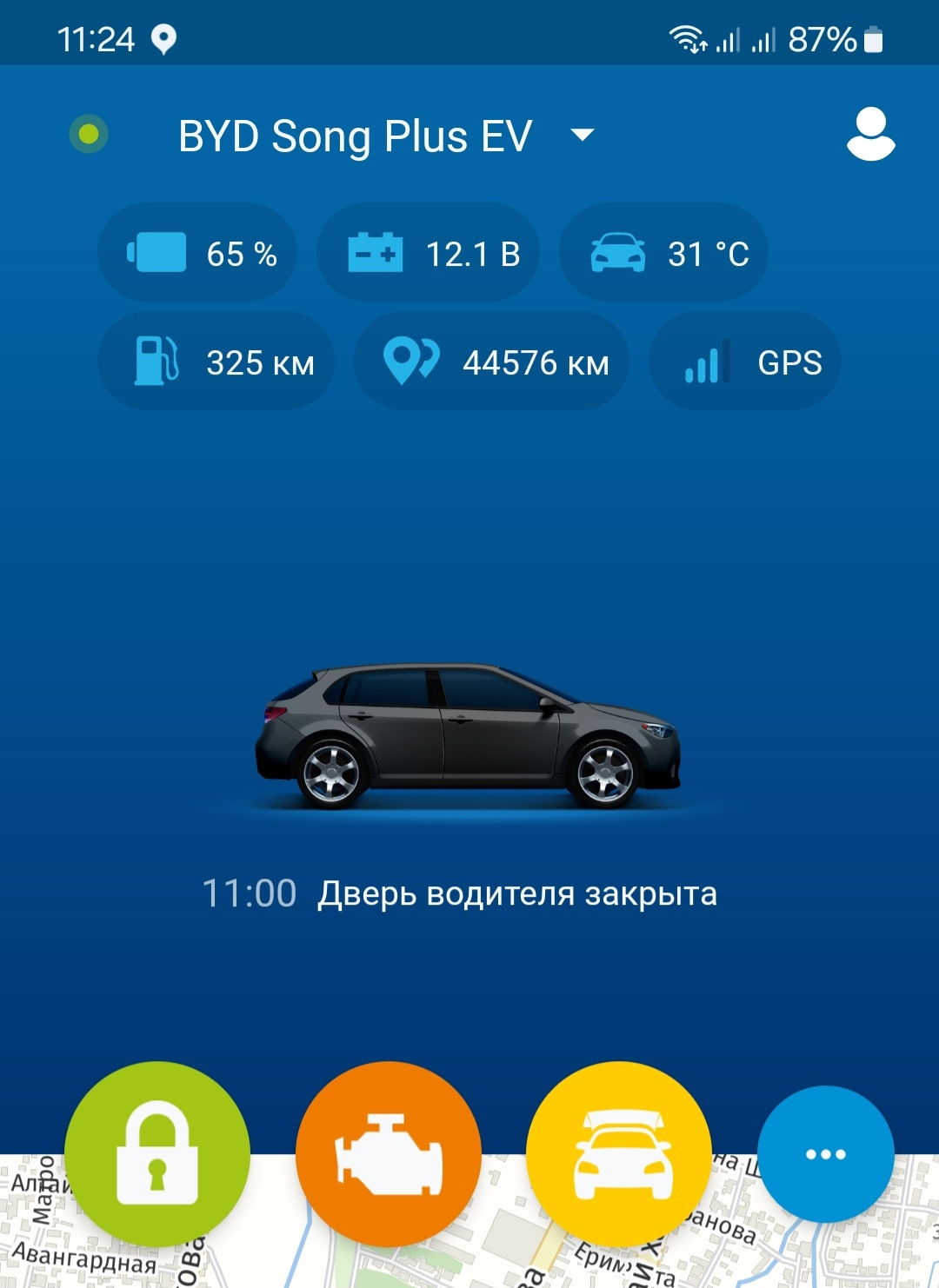

После установки подключился по usb ноутбуком с программой StarLine Master, обновил прошивку основного блока, скачал и установил прошивку CAN для моей машины, настроил параметры, номера телефонов, установил программу на смартфон и в общем-то всё, заработало всё сразу как надо, открывает, закрывает, включает-выключает, читает параметры авто. Ближе к зиме покручу гибкую логику чтобы при холодах подогревы сидений включала сама при запуске.
В общем покупкой доволен, всё работает как я хотел и установилось с минимальным вмешательством в проводку.

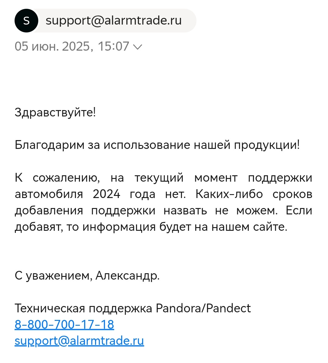

Вот это интересно. Спасибо за статью. Я хотел установить Pandora VX 4G GPS V3, но в перечне поддерживаемых автомобилей нет BYD Song Plus. Поддержка Пандоры ответила, что не могут сказать, когда появиться (прилагаю скрин). Про S7 не находил ранее, что, подходит для нашей машины. Почитаю и, наверное, придётся переходить на Starline.
