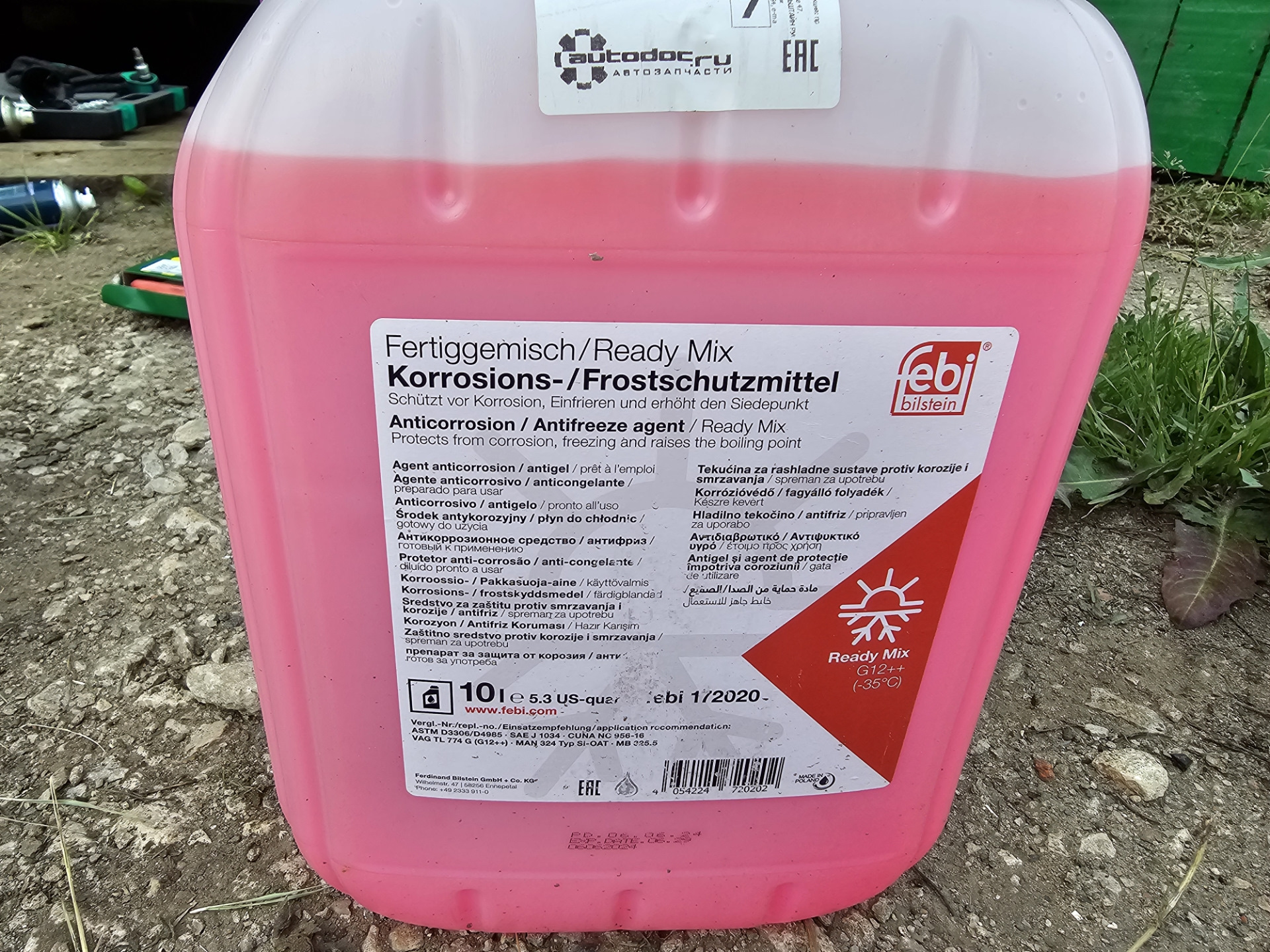

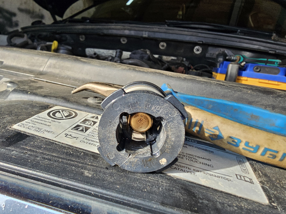

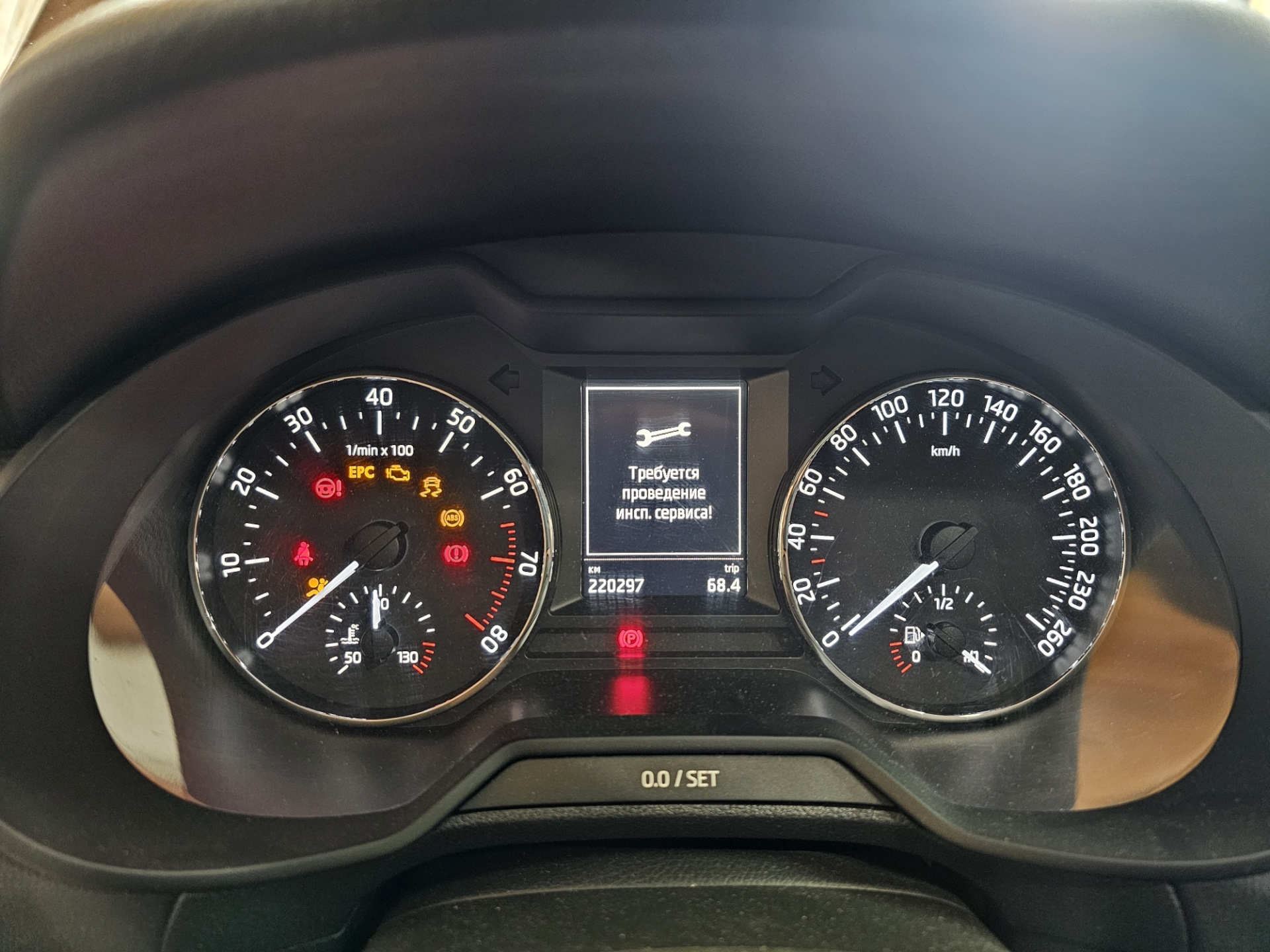

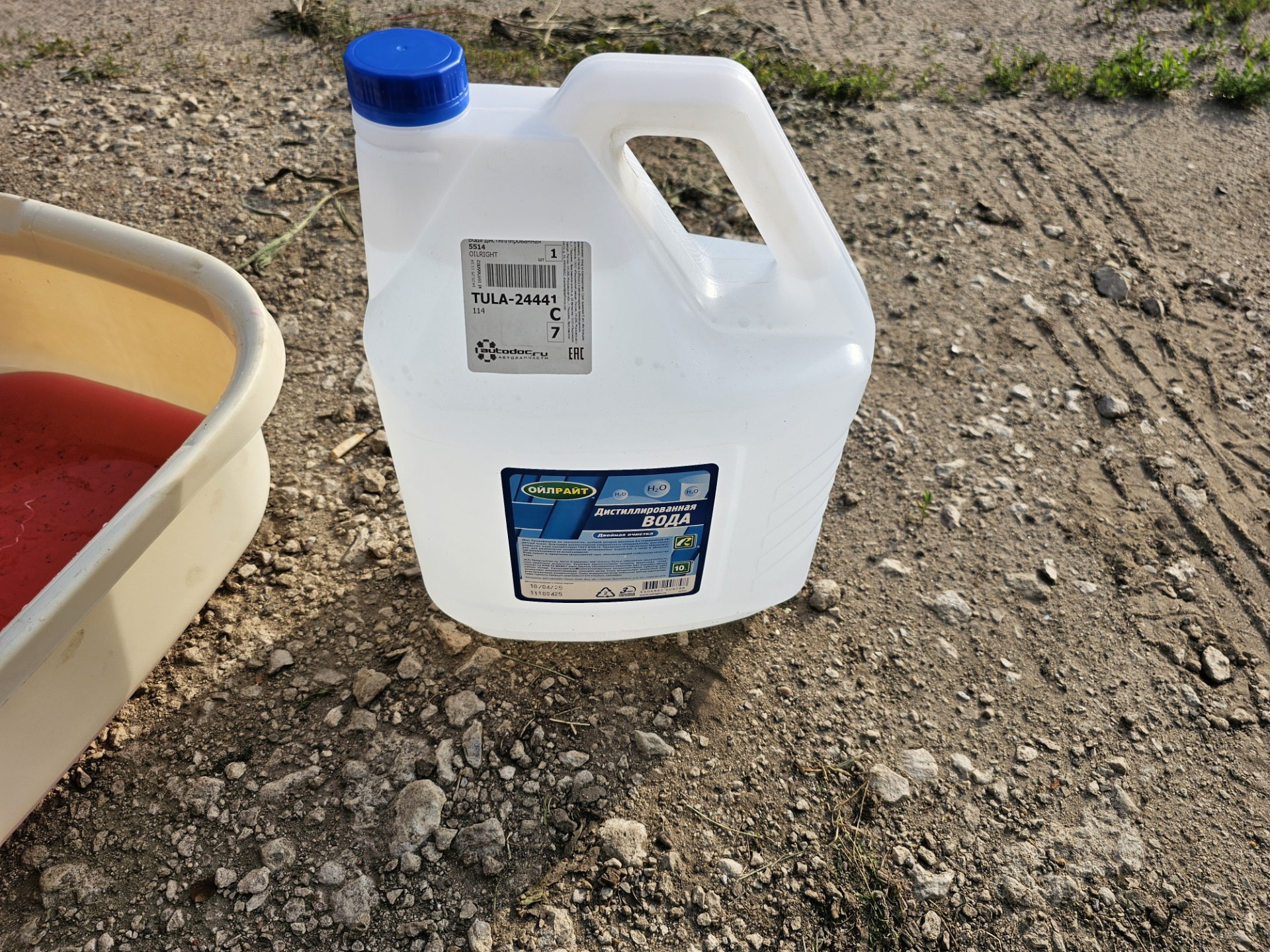

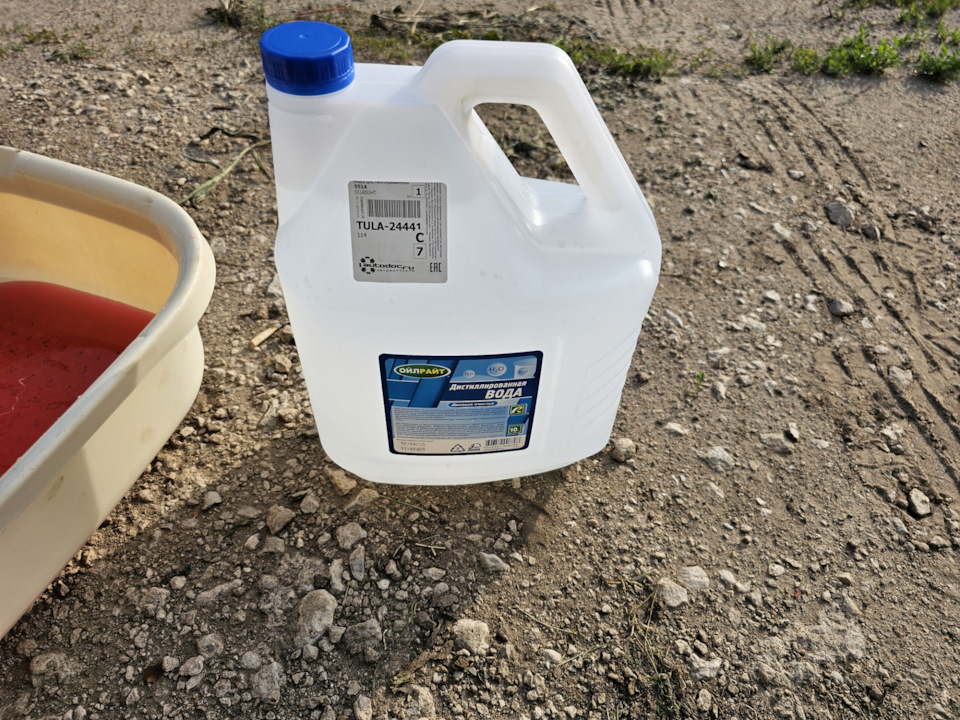

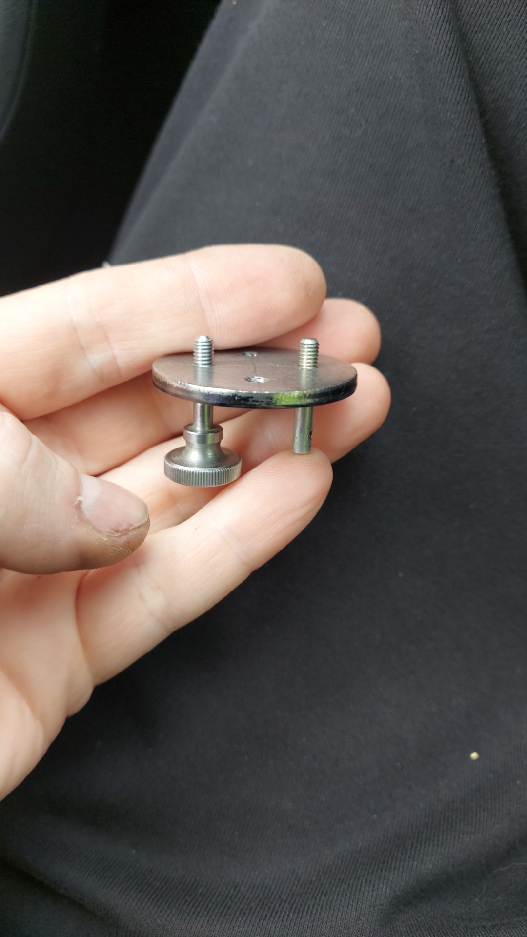

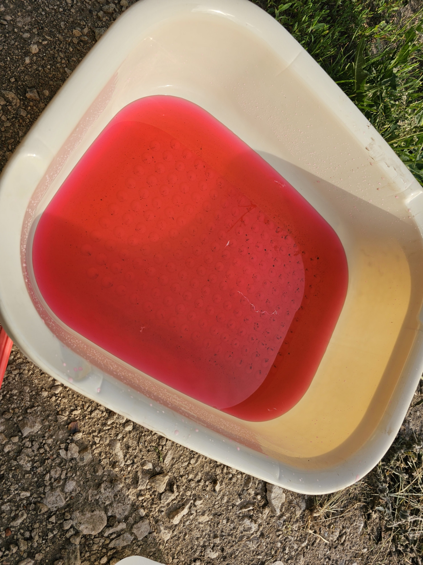

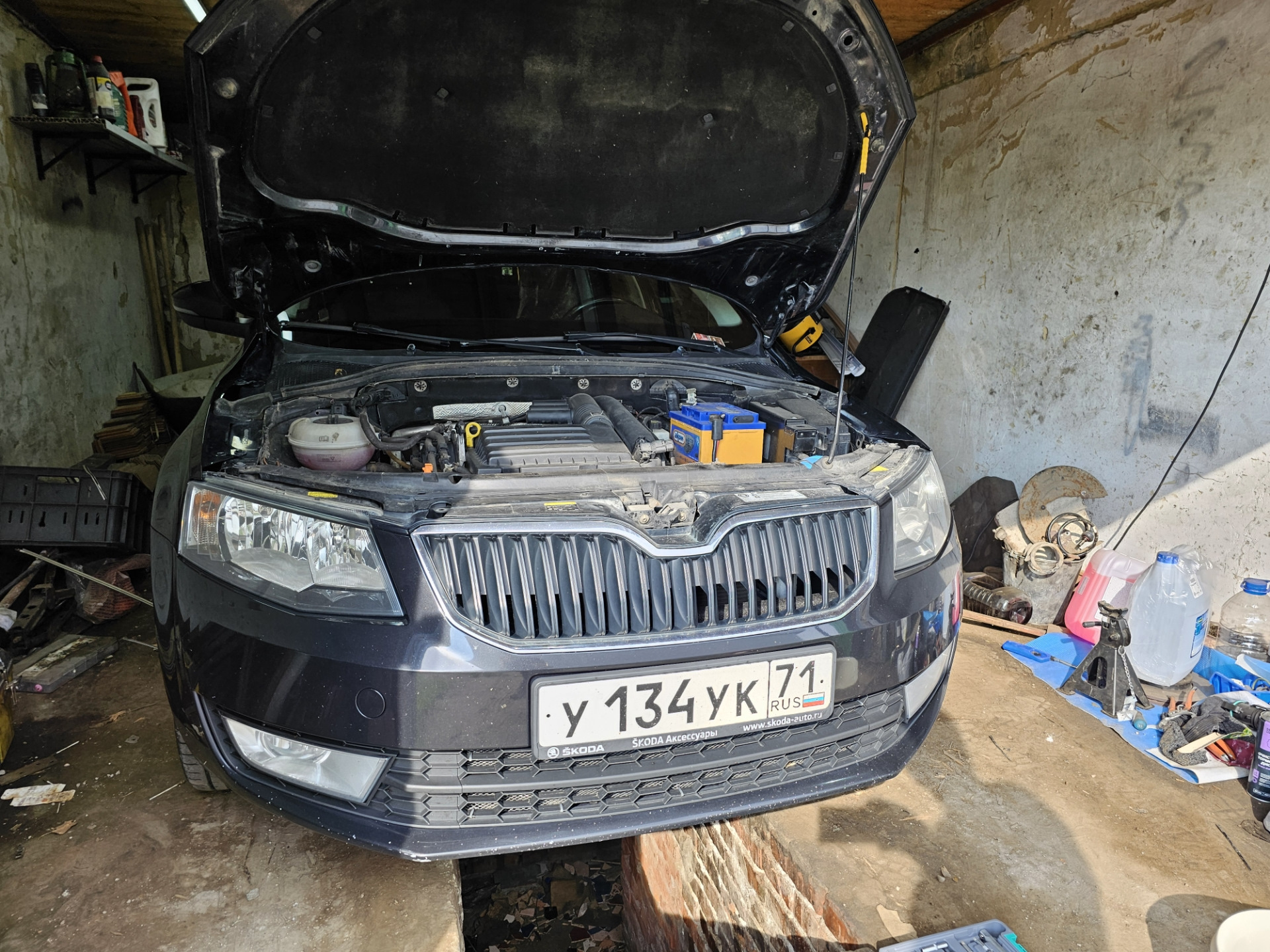

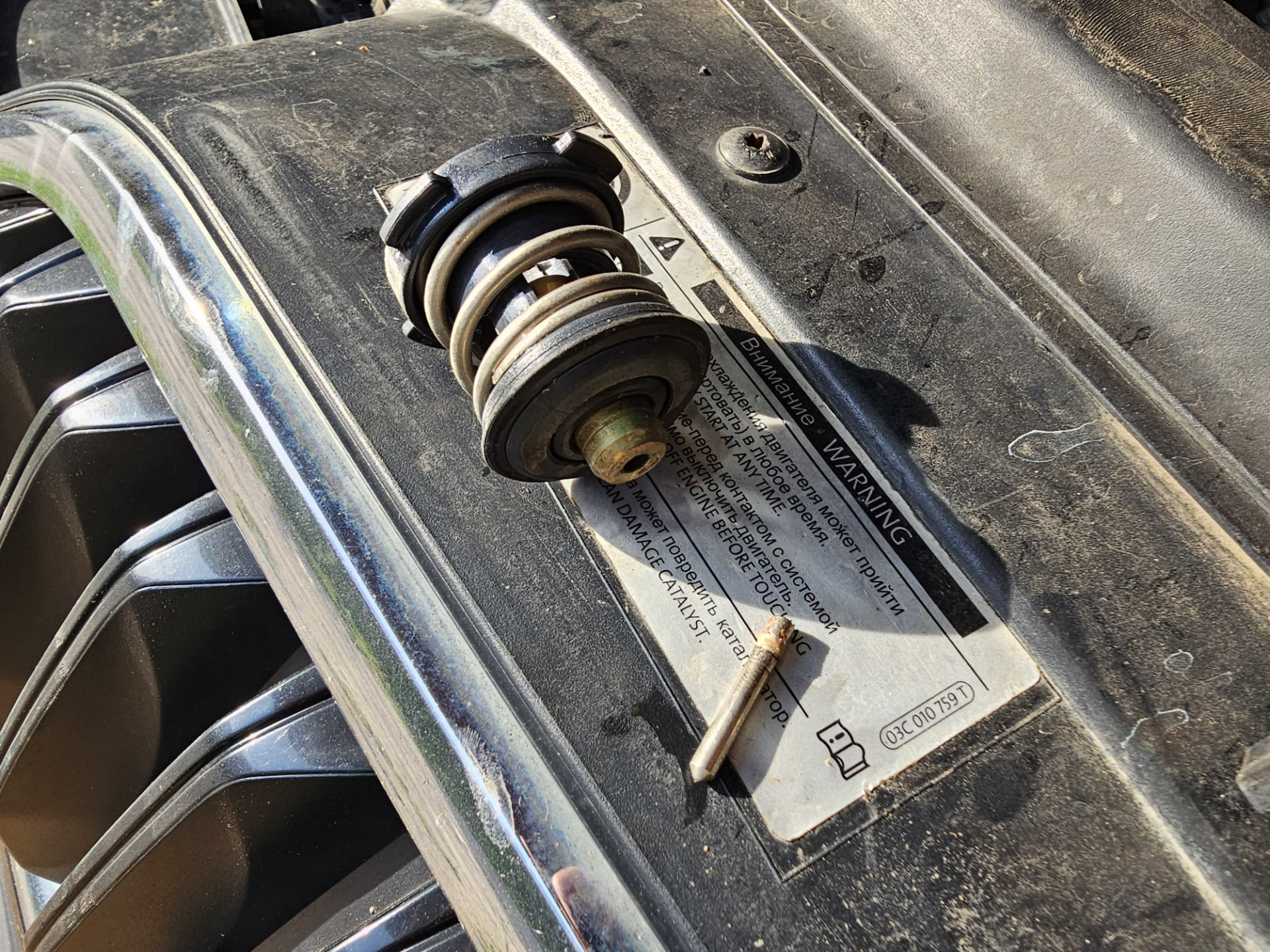

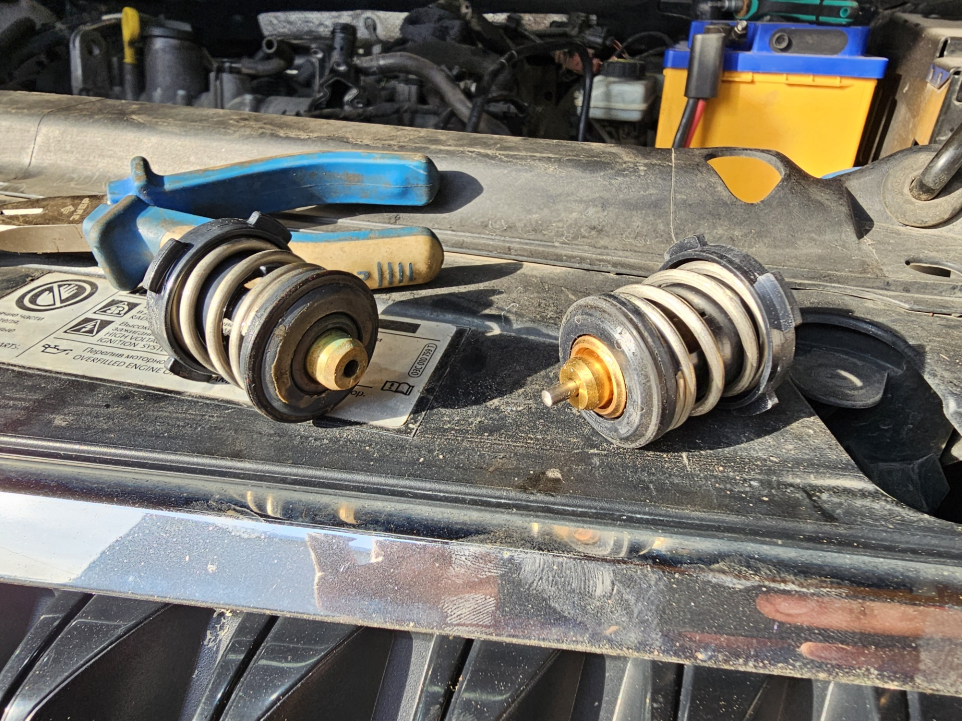

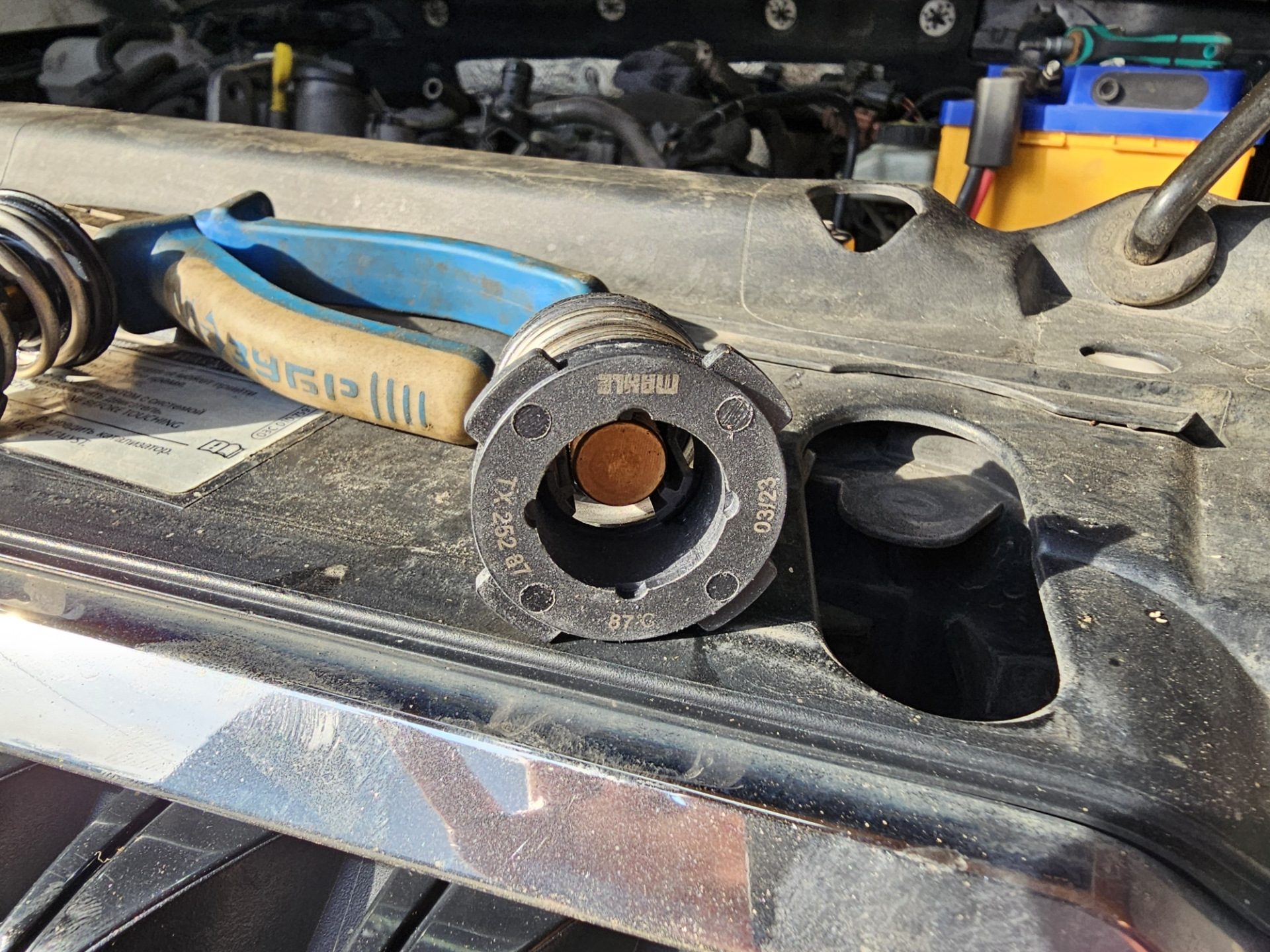

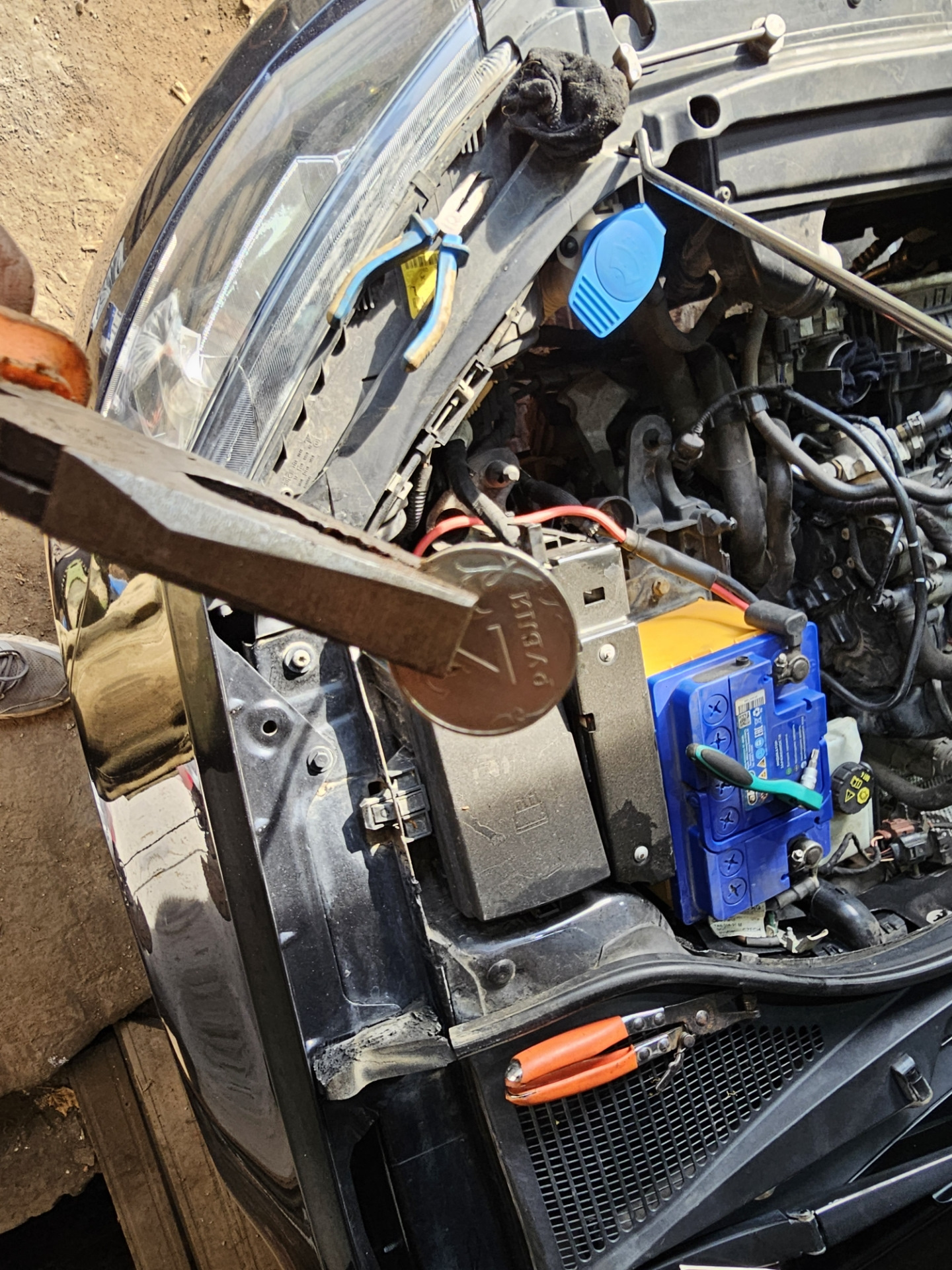

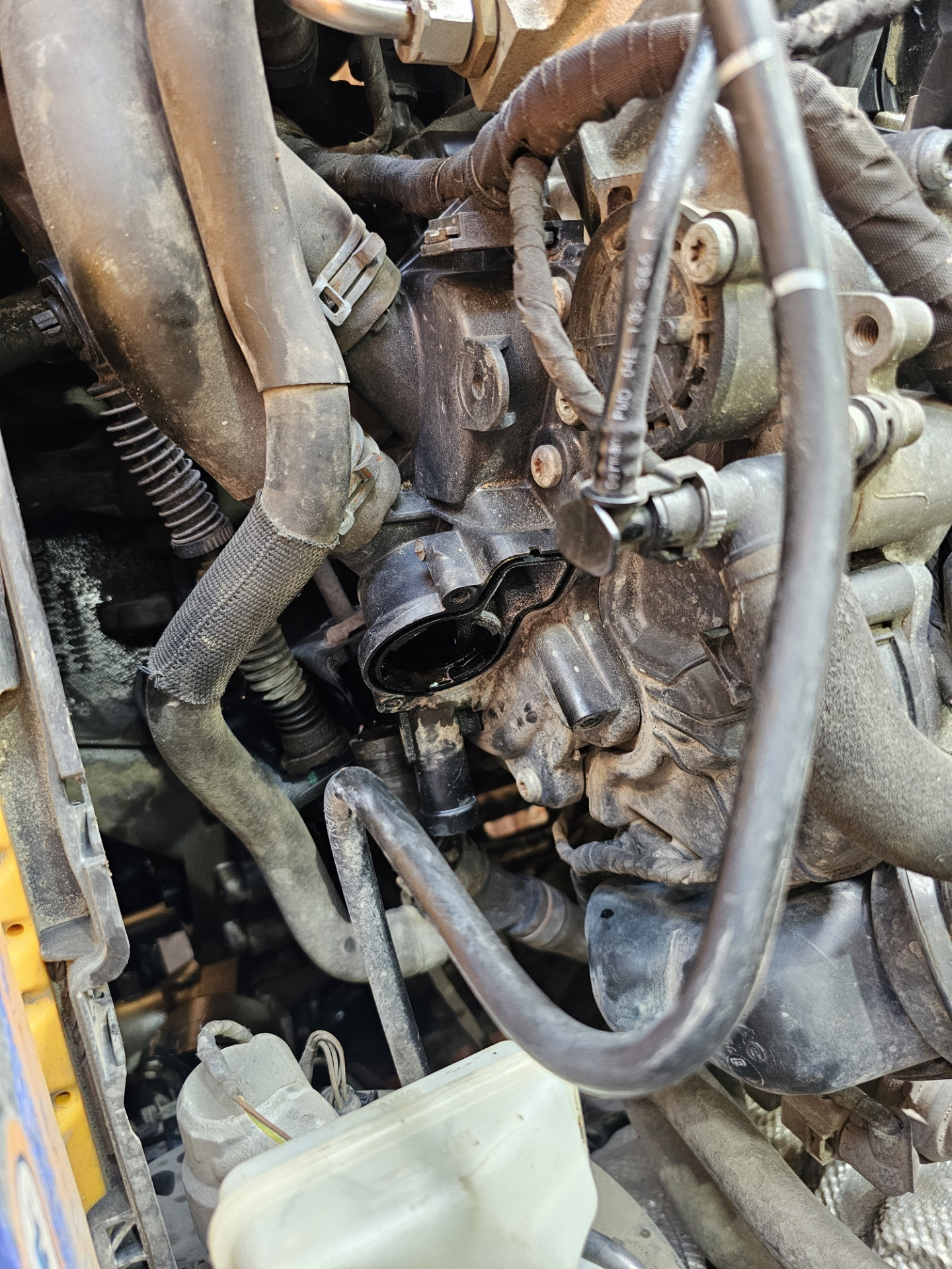

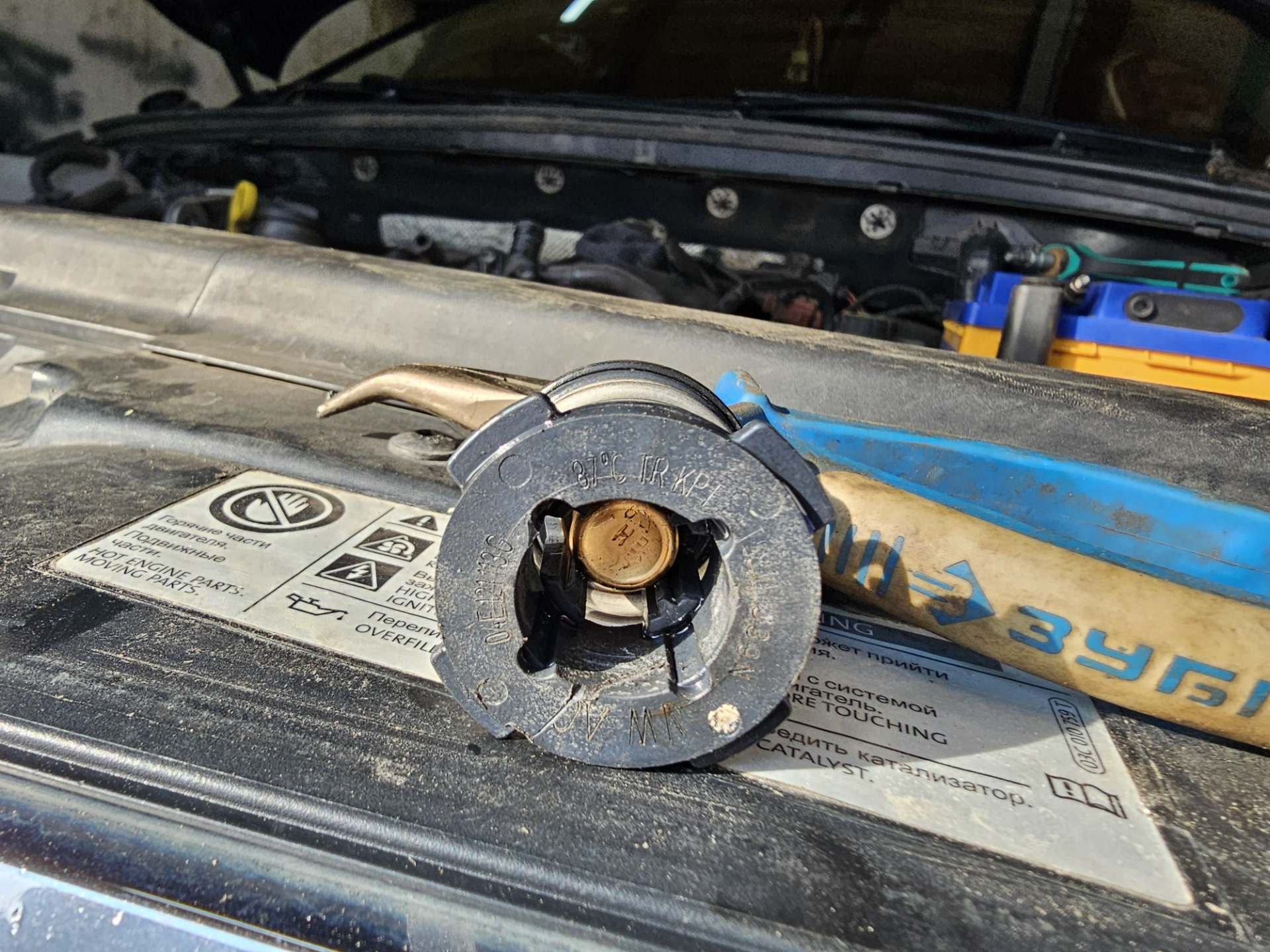

Всем доброго времени суток. Прошли очередные 7,5 тысячи километров и поэтому пора проводить очередное ТО. Заодно поправить одну проблему, которая тянется с прошлого года. Дело в том, что с наступлением холодов машина не грелась должным образом. Температура была от 70° до 83°, соответвенно в салоне было не совсем так, как раньше. И вот лето, за бортом 30 а у меня машина греется только до 85-86. Решено заменить первый термостат, который на 87°. Взял фирмы Mahle (арт. TX25287). Родной вытащил при помощи 2 рублёвой монеты, новый руками не осилил, взял пассатижи и все сразу получилось. Как говорится рубль помогает😃. Вместо антифриза Sintec G12++ на сей раз решил купить антифриз от фирмы Febi. По цвету старый был неплохим, чистый и без мусора. Но на датчике в расширительном бачке оставил какие то окислы. Промыл систему дистиллированной водой, 2 раза залив и слив её. На третий раз залил новую ОЖ.

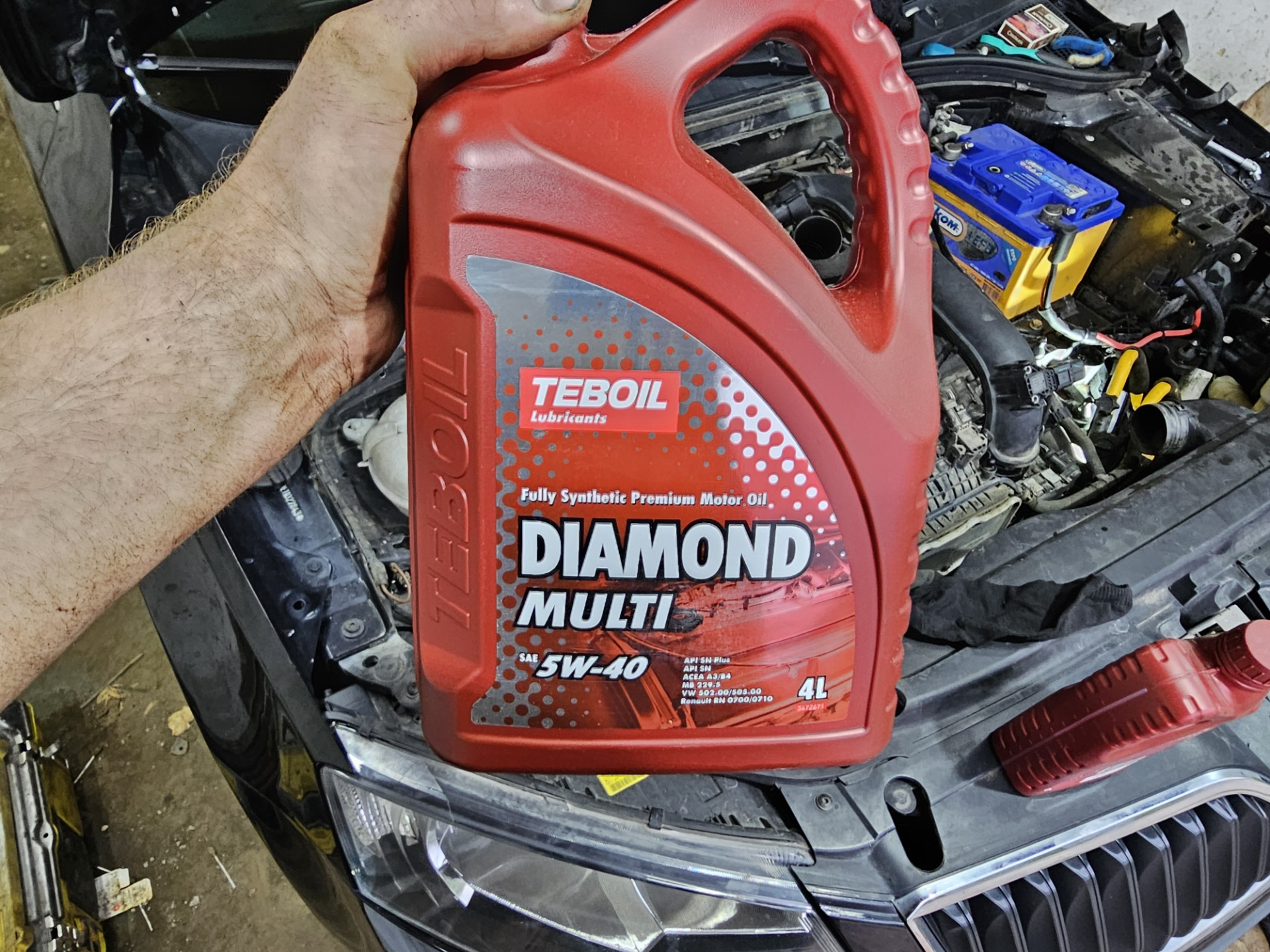

Масло решил взять, что и в прошлый раз. В принципе, как и лукойл, оно мне зашло. Тем более оставалось с прошлого раза ещё поллитра. По остальному нареканий к машине нет, будем продолжать кататься.

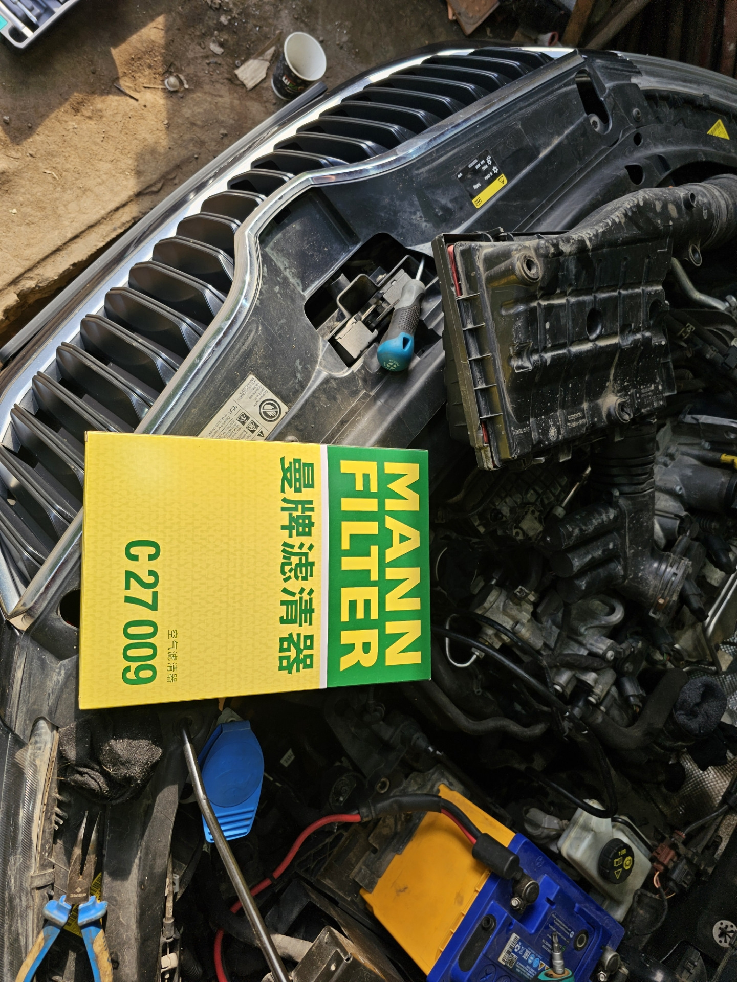

Артикулы на расходники:
•Масло Teboil Diamond Multi 5W40 3455081 (4 л.)
•Фильтр масляный Mann W71295
•Фильтр воздушный Mann C27009
•Фильтр салонный Mann CUK26009
•Антифриз Febi 172020 (10 л.)
•Термостат Mahle 87° TX25287
•Прокладка термостата VAG 04E121119D
•Вода дистиллированная OILRIGHT 5514 (10 л.)

Такойже термостат постааил, при движении минимум 87гр, для сьема сделал ключ
В этом гараже особо не из чего было сделать съемник😃
Термосы что старый, что новый, на 87 оба?
Да, одинаковые
"Масло решил взять, что и в прошлый раз. В принципе, как и лукойл, оно мне зашло."
— Лукойл и Teboil — это не одна лавочка?
Одна, просто некоторые начинают доказывать обратное
a324
Если заходит — зачем менять. Я тоже сначала скептически смотрел на Teboil, а теперь лью Diamond Multi 5W‑40 и доволен — двигатель тише, расхода нет. Главное — не нарваться на подделку.
Приветствую. Новый антифриз был концентрат?По артикулу нашёл, что готовый к применению. Тогда степень замерзания зимой может быть снижена, воду из системы не так легко вытеснить замещением.
Ближе к зиме чуть обновлю, у меня ещё чуть меньше полканистры осталось

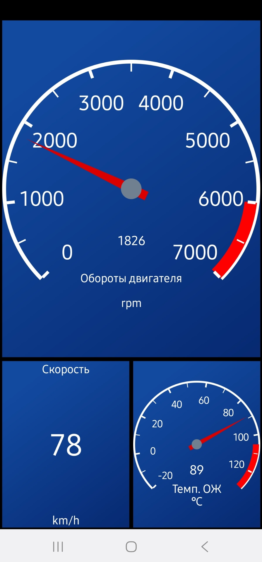

Что поменялось?
Стало как и должно быть, температура как вкопаная стоит, а до этого при отпускании педали газа она падала
У меня после замены патрубки текли, их бы заново снять/поставить после замены термостата
2 раза до этого снимал/ставил, вроде ничего. Обычно на таких хомутах не текут
