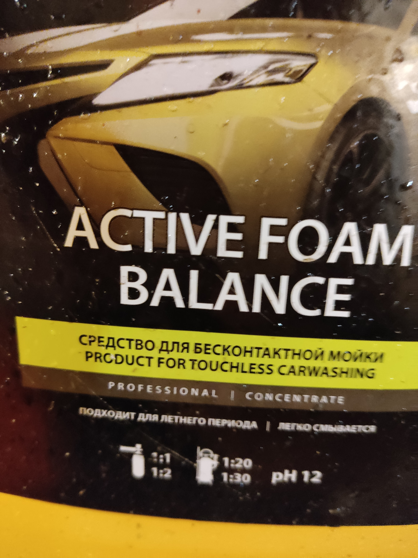

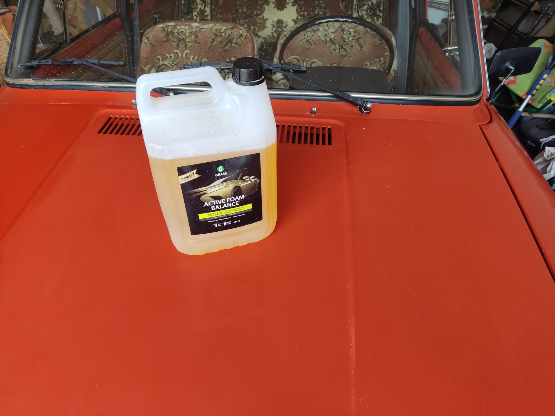

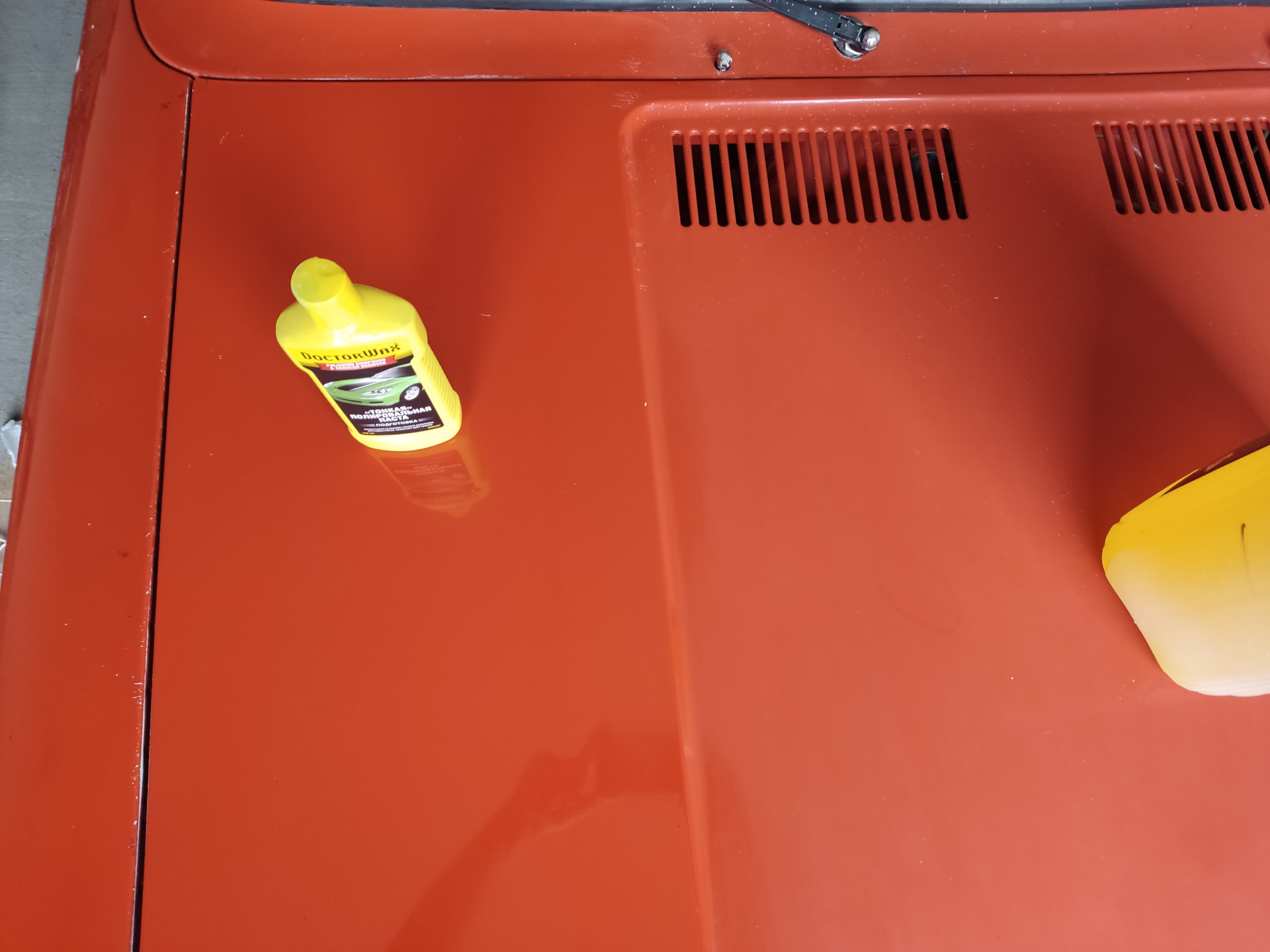

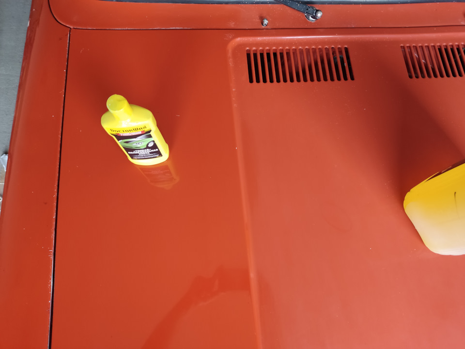

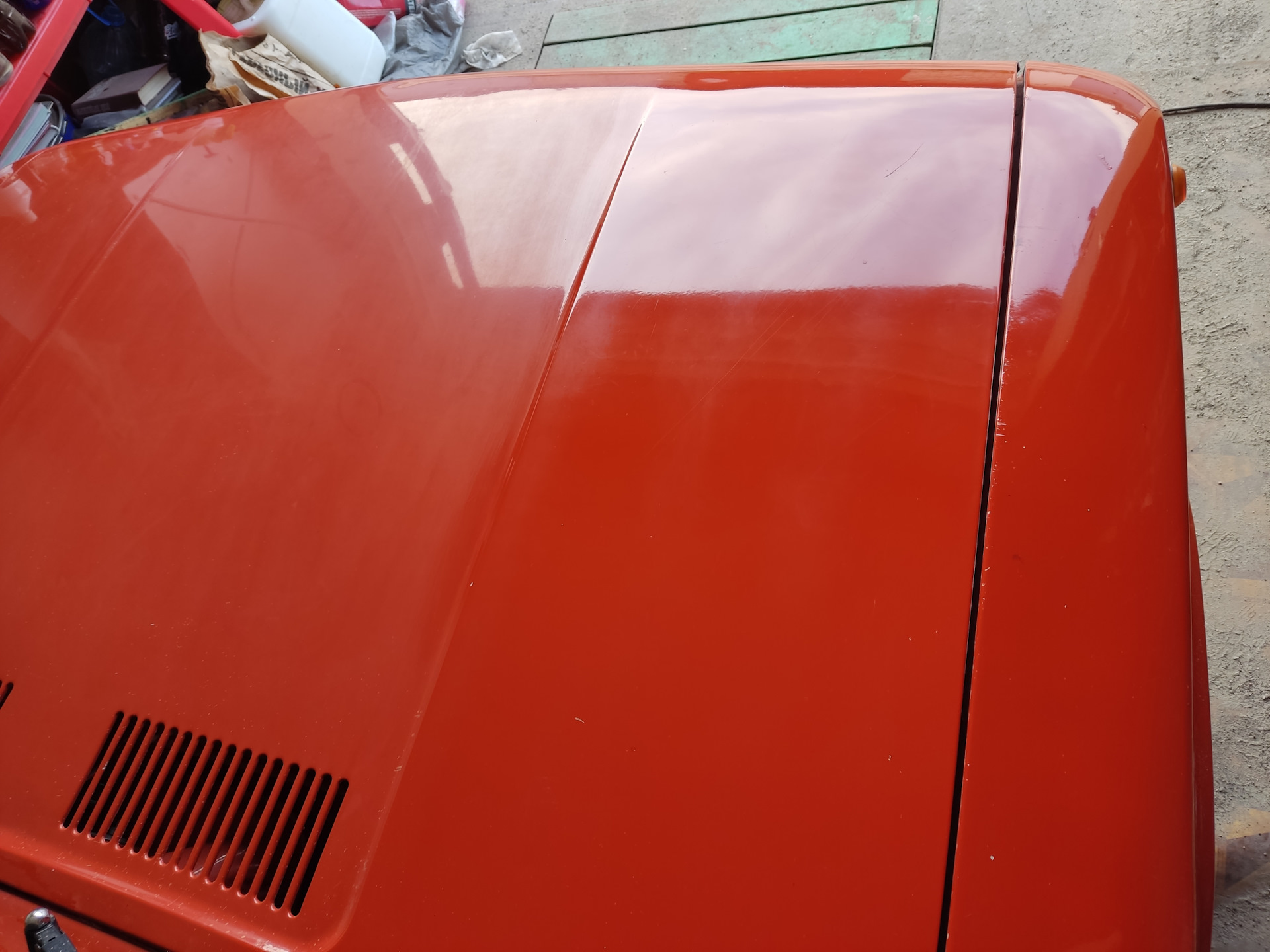

Буду краток, облил машину пеной из автошампуня Grass Active Foam Balance из расчета 2:1 с водой (две части воды), подождал пару-тройку минут, смыл, протер авто впитывающей салфеткой и о, ужас! Вся краска помутнела и разводы, где шампунь стекал остались, жесть… Взялся через неделю полировать финишной полиролью мелкоабразивной, Doctor Wax DW8307, отполировал участок капота, все норм, только немного следов от потеков шампуня осталось, буду заказывать абразивную полироль DW8287, потом пройдусь финишной. Полировал шуруповертом с насадкой из поролона. фото прилагаю. Никому не советую на авто 40-летнем применять щелочные шампуни.

В принципе из бюджетной "Грасс" химия неплохая. Конкретно этот шампунь да ещё в такой концентрации сильно агрессивный, тем более для старой краски. Удачно избавится от последствий.
Чем наносили пену?
Пенткомплектом для мойки высокого давления.
Это очень высокая концентрация шампуня. Обычно разводят 1/5 — 1/10. И это хороший состав. Как минимум shine systems. Grass агрессивный и бюджетный шампунь. Для такого авто вам нужен деликатный, у шайна очень большая линейка, рекомендую обратить внимание на эту фирму. Так же категорически запрещается высыхание состава на автомобиле и нанесение на горячую поверхность
Разводил по инструкции 1:2
Окей, попробую в 10 раз разводить. Сегодня развел 1:3 мыл коврики, по ощущениям сильная концентрация, с другой долго не мог смыть…
Да, есть такое, надо за этим следить. Помыть жигуль на мойке выходит очень дорого, потому что приходится заказывать 3х фазную мойку и говорить что бы не делали первую фазу когда моют щелочным шампунем, но менеджер может это и поймет а вот сам мойщик через раз да тупанет. Либо покупать свой шампунь и договариваться что бы они помыли им, но мало кто соглашается. Так же надо чаще наносить твердый воск, следить что бы он не смывался, тогда даже случайная разовая мойка щелочным шампунем может практически не оставить потеков.

Краска родная? Если да, то немудрено. Щелочной шампунь начал растворять и смывать выгоревший и растрескавшийся слой краски
Да, краска заводская, 85-го года прошлого века…
