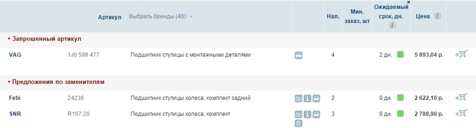

Думал взять SNR, он сказал в офисе, где был я его нету, есть Febi, ну взял феби.
Через инет если заказывать Febi стоит 2 622,10 р. по факту 2 990,00 р., так что если есть варик, лучше заказать через инет, в офисе просто получить, я просто не знал, будет перед или зад.

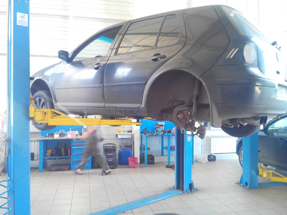

На счет сервиса, где сегодня был, по мне уровень выше среднего, просторно, уютно, можно обслуживать вроде 5 машин одновременно, и что понравилось больше всего, они работают по программе.
Приведу пример: был в Автопартии, менял там подшипник компрессора кондея, я уже пришел под конец, так "мастер" сделает 1 минуту, идет в офис сказать, что я сделал то, потратил то, что бы те считали, я так заметил, что он больше ходит туда-сюда, чем работает, а норма/час идет. Короче ругаться не стал, оплатил около 5 WD-шек, еще много разной лишней шляпы.
Сегодня был в "Автопрофиле" на счет ступицы, стоял рядом почти все время, вижу, что у него не все получается, он и WD брызгал, и грел, в итоге мне сказали цену по каталогу: 800 рублей, что меня приятно удивило.

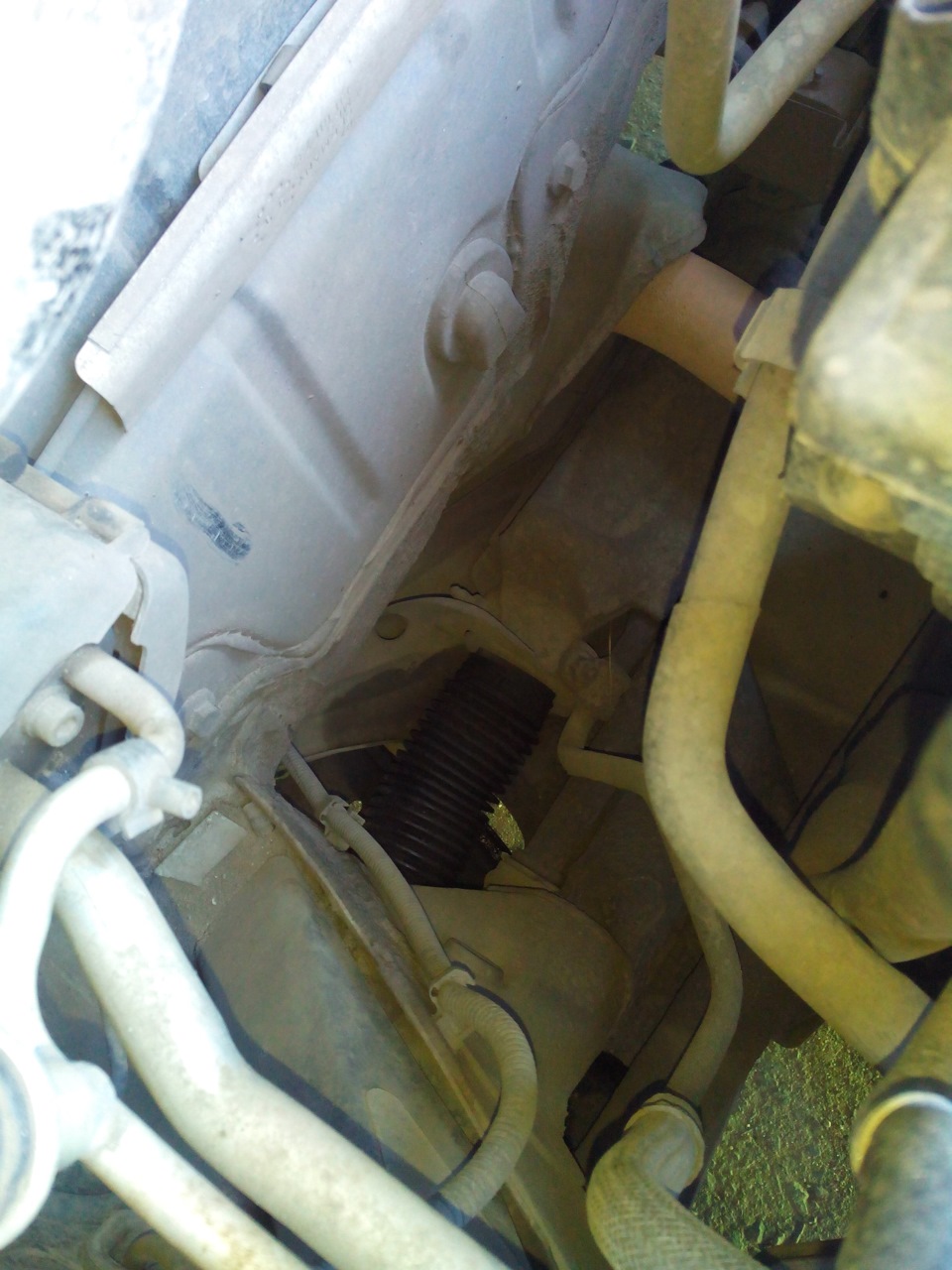

А теперь новости печальные: Пока стоял наблюдал за работой, уже ходил вокруг и представлял, как я меняю лямбду перед катализатором, но видимо мои планы откладываются, потому-что я заметил, что потек правый сальник рулевой рейки. :((
И теперь я в замешательстве.
Есть у нас ребята, которые этим занимаются, т.е снимают, разбирают, меняют что нужно, точят что нужно, в общем все, в итоге получается около 15000р.
И можно купить новую рулевую рейку прибавить 4000 за снятие/установку и это будет понадежнее?

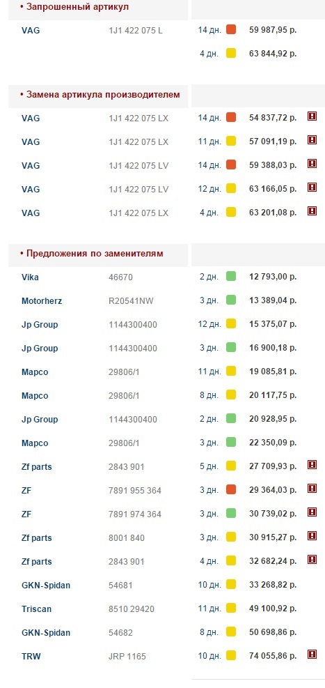

Примерно глянул новые рулевые рейки, самое дешевое 11к и дальше пошло.
Так стоит отремонтировать эту, или купить лучше новую?
В инете нашел не мало постов, что если ремонтируют рейку рекомплектом, то делают это по несколько раз, чего бы очень не хотелось.
И еще одна, если может у кого есть опыт, какую фирму стоит взять, какую не стоит, поделитесь опытом, буду благодарен, знаю, что ZF лежит в оригинале, но 25к + установка 4к, думаю не потяну.
Желательно рейка до 20к.
Спасибо за внимание, всем Мир.

Меня жаба задушила отдавать 25к. Купил контракт в проверенном месте. Поставил, не течёт. Цена вопроса, 8500р. Время покажет как себя поведёт. Установил сам.
Как узнать, что она подойдет? я сейчас хз какая у меня стоит, по вин сказали 1J1 422 075 L
Плюс контракт — это б/у восстановленная и где она обычно продается, на разборках?
И ее никак не проверить на работоспособность?
Ну на счёт подойдёт ли, узнавать у менеджера. Ему вин говоришь, он проверяет. Она не восстановленная, а снятая с автомобиля с маленьким пробегом. Обычно до 70000км пробеги. Да, есть шанс нарваться на убитую, но хорошие магазины дают 2 недели на проверку. Я заказываю всё только в одном месте. Ссылку на магазин скинул в личку.

если рейка до тебя еще не текла и проездил с такой печалью не так много — ремонтируй. проблема с ремонтом всегда если вал ржавый. а так все будет гуттт
Текла или нет я не вкурсе, но когда заметил, гур не полностью даже вытек еще, а я заливал его в прошлом году)

Я наверное отремонтирую свою все же)
ремонтируй, там ничего страшного, у нас тоже делают, у вас сальники они сами изготавливают или они откуда-то их привозят? А так у тебя ещё не течёт) за мной при повроте 2 дорожки из масла — вот это течет)
Да я хз, на форуме Курском нашел мужиков, которые на этом специализируются.
Если интересно: reika46.ru
А с другой стороны. я езжу не много, за год 7000 наездил, а говорят ZZVF 20 тысяч уже отъездил, может лучше поставить новую, не особо дорогую? я то не буду вечно на этой машине ездить)
15 штук дорого, если честно.
У тебя скорее всего как и у меня сальники просто устали, а сам вал максимум шлифовки требует. Я просто буду чинить потому что тот, кто делает мне — мой теперь хороший знакомый) А про хомуты и новой рейки тоже самое касается
15к дорого, а что поделать, если новую ставить, будет еще дороже.
4к у них снять-поставить, 8к перебрать полностю с ихними материалами.
Если валу шляпа, +2к + пыльники, хомуты, жидкость, короче в районе 15~
а самому негде снять что ли? уже дешевле будет, там работы не так много, с ямы можно управиться
Работа, некогда %)

По вину посмотрел, мне не пойдет вроде 1J1 422 062 D
www.exist.ru/price.aspx?pid=4E207A14&sr=108 — мое, а тут ZZVF нету.
