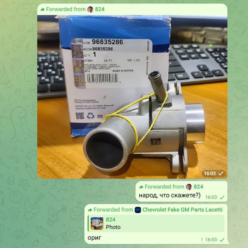

Православный артикул одной из частей корпуса GM 96130992 оказался просто классической лютой подставой и к автомобилю не подошёл
Причина ниже на фотографии
Корпус оказался от нексии/ланоса, и не подошёл по ориентации вывода на патрубок радиатора.
Пришлось очищать как следует старую часть корпуса, чтобы использовать её совместно с новой.
Получив таким образом частично новый термостат, и на этом в тот момент решено было остановиться
Номер же нужной оригинальной части корпуса до сих пор неизвестен мне… незнаю существует ли он в принципе
Известен только артикул обеих частей корпуса в сборе GM 96835286

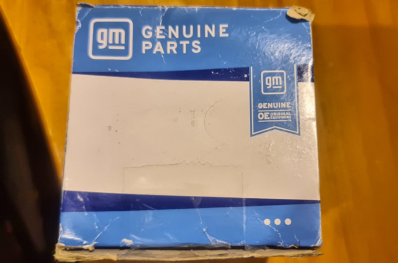

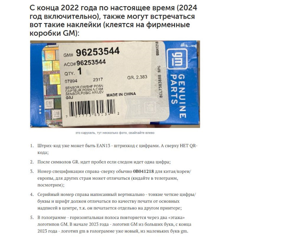

Был приобретён новый, оригинальный термостат в сборе GM 96835286 (в комплекте со штатным термоэлементом на 87 градусов)
Корпус весьма неожиданно приехал в запечатанной скотчем картонной коробке GM Genuine Parts, по виду скотч был заводской. Хотя утверждать этого на 100% не могу.
Однако внутри был сам термостат в собственном алюминиевом корпусе. Именно тот что нужно.
