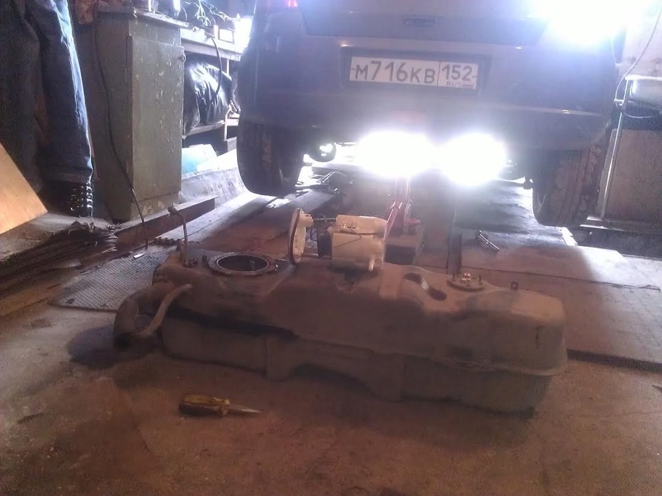

фотографий особо не будет, все по книжке. почему-то думал, что в Свифте нет топливного фильтра, т.к. в каталогах нет и нет упоминаний о замене. у наших машинок он действительно не детализируется, но он есть и требует регулярной замены.
есть люди, которые предпочитают "внедрять" в топливопровод фильтр, например, от жигулей, только вот они не задумываются, что во-первых фильтр уже есть, во-вторых он грязный и забитый, в третьих фильтр, поставленный после РДТ понизит давление в рампе и ничего хорошего в результате не выйдет.
ладно, в общем, фильтр является частью модуля насоса (грубо говоря, фильтр — корпус бензонасоса), поставляется он вместе с крышкой модуля (соединены трубкой), вот крышка-то у разных авто и различается (ну и длина трубки, но не критично). немного поискал и нашел самый дешевый вариант (может от другой машины дешевле есть, но я не нашел),
N1335069 — от какой-то Мицухи
B33101PR — от какой-то Мазды
соответственно, от них берется только сам фильтр, совмещается с крышкой модуля от Сузуки и готово.
KR1001F — фильтр грубой очистки (сетка)

а ты уже поменял его? процесс съема насоса интересует… бак снимать приходится или есть там отверстие?
отверстий нет. снимается бак. но русских это никогда не останавливало, многие в таком случае хватаются за болгарку.

А сам этот пластмассовый контейнер с фильтром неразборный? У меня еще была идея как-то его разобрать и туда подобрать по размерам сам фильтрующий элемент без корпуса.
нет. он запаян. если его вскрыть, он уже давление держать не будет.
