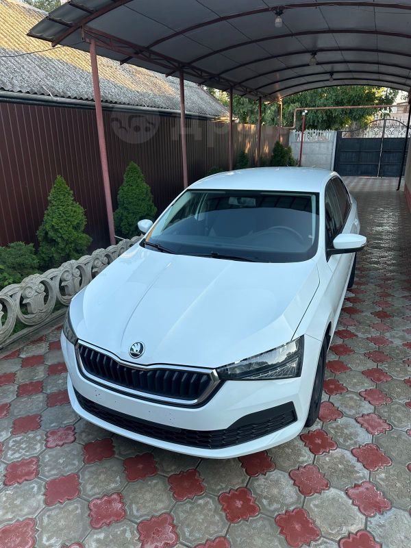

Ничего нового. Просто решил разделить публикации по проектам. Здесь рассматриваю только доустановку парктроников спереди. А проекты установки «радара-дистроника» Bosch Front Assist и камеры заднего вида типа KA2 с динамическими траекториями см. в отдельных публикациях.

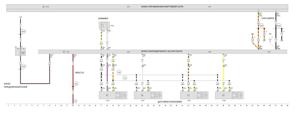

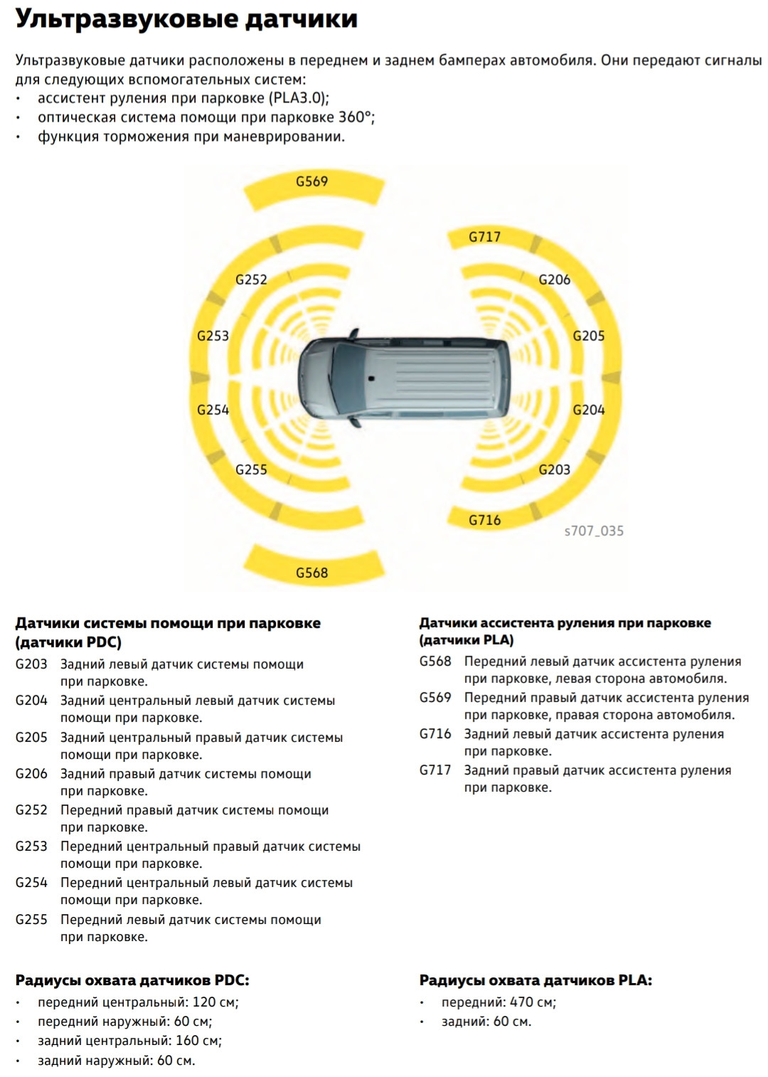

Парковочный ассистент PDC Park Assist на наших автомобилях может быть реализован в трех вариантах:
1) [PR-7X1] штатный 4-канальный ЭБУ Valeo «Parkpilot 4k» с четырьмя ультразвуковыми датчиками парктроника сзади, обозначение G203-G206;
2) [PR-7X2] штатный 8-канальный ЭБУ Valeo «Parkhilfe 8k» с восемью УЗ датчиками парктроников сзади и спереди, обозначения G203-G206 и G252-G255;
3) [PR-7X5] 12-канальный ЭБУ Valeo «Parkhilfe PLA» с восемью УЗ датчиками парктроников сзади и спереди, а также четырьмя дополнительными боковыми датчиками ассистента автоматической парковки PLA 3.0 с обозначениями G568-G569 и G716-G717.
В этом проекте рассматривается доустановка четырех датчиков спереди к установленным четырем сзади (модернизация Варианта 1 в Вариант 2): классический парковочный ассистент из 8 датчиков, по четыре спереди и сзади. Без ассистента автоматической парковки. Сложность реализации функций помощника PLA описана здесь, разворачивать блок ABS и ставить PLA не планирую.
Работы могут быть как со снятием облицовки переднего бампера, так и без снятия. Я совмещаю доработку с установкой «радара-дистроника» и снятием облицовки, на этом этапе будет удобно помыть керхером радиатор. А также установить кронштейны VAG 60U807055A и VAG 60U807056A (аналоги: Jorden JH20RAP20021CL + JH20RAP20021CR) из пластика PP-TD20 с дополнительной площадкой закрепления противотуманных фонарей, если отсутствуют, как в моем случае. Они частично крепятся на расплавленный пластик в облицовке максимального бампера VAG 60U807217Q, которая изначально ставилась концерном на комплектации а/м с ПТФ. Ввиду того, что облицовка бампера изготовлена из модифицированного полипропилена PP+E/P-TD10, для лучшего крепления деталей необходима пайка термовоздушной паяльной станцией или двухкомпонентный клей для полипропилена.

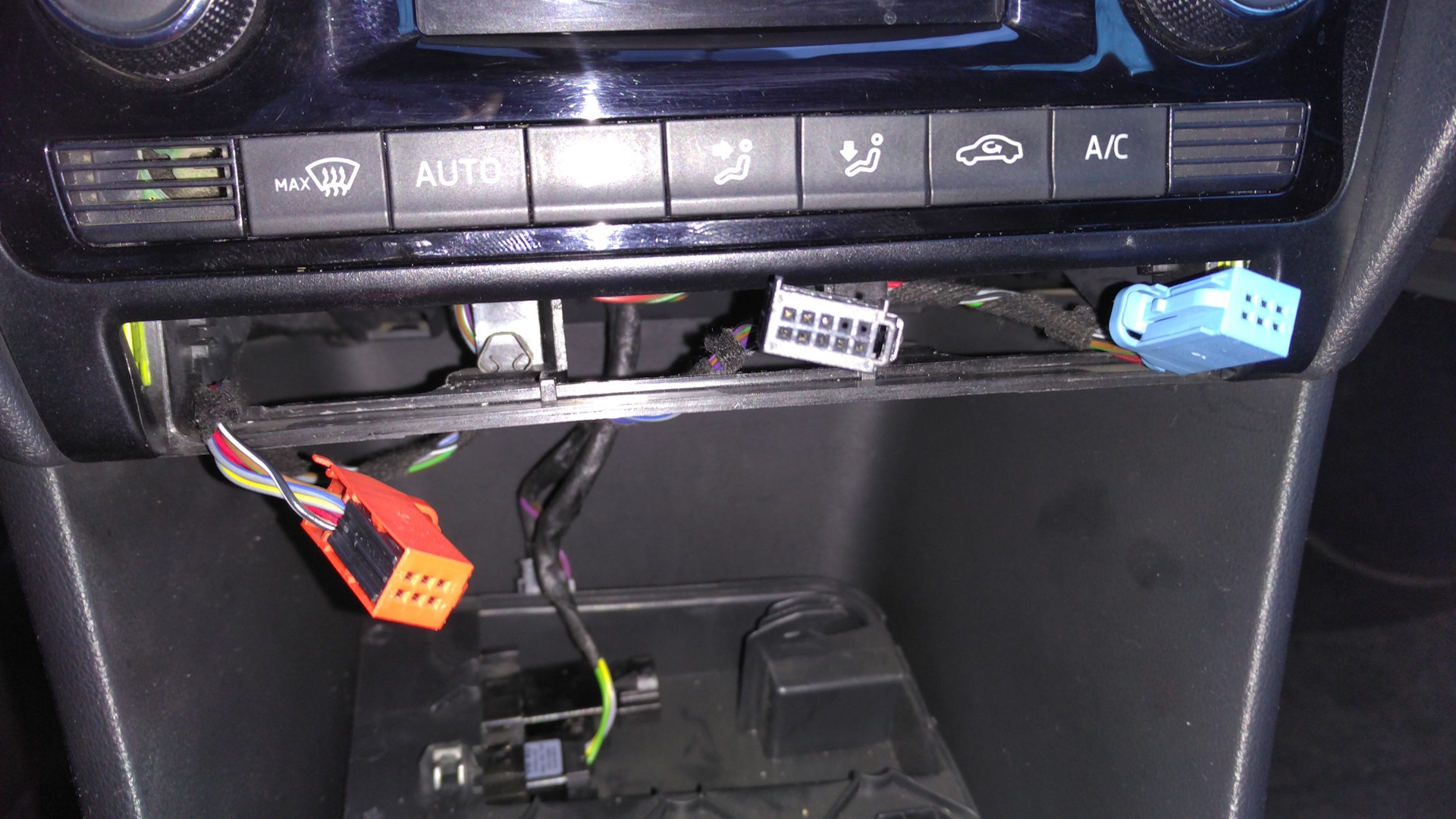

Отдельное внимание публикации по замене модульного блока кнопок передней панели.
ВАЖНО! До перепиновки разъема подключения новый модульный блок кнопок ставить нельзя: вероятность короткого замыкания ввиду того, что штатный блок кнопок может быть распинован под будущую установку кнопки управления ESP/ASR, схема питания которой отличается. Необходимо убедиться, что 3й и 10й слоты центрального черного 10-pin-разъема T10r (VAG 6R0972930) прежнего модульного блока кнопок свободны. Тогда можно протянуть новые два провода от ЭБУ парктроника. См. схему распиновки ниже. Если в 3й и 10й слоты 10-pin-разъема T10r уже заведены с завода пины-контакты, необходимо сперва их извлечь и заизолировать, а потом только заводить новые пины-контакты от ЭБУ парктроника. Для уменьшения помех провода рекомендуется скрутить.

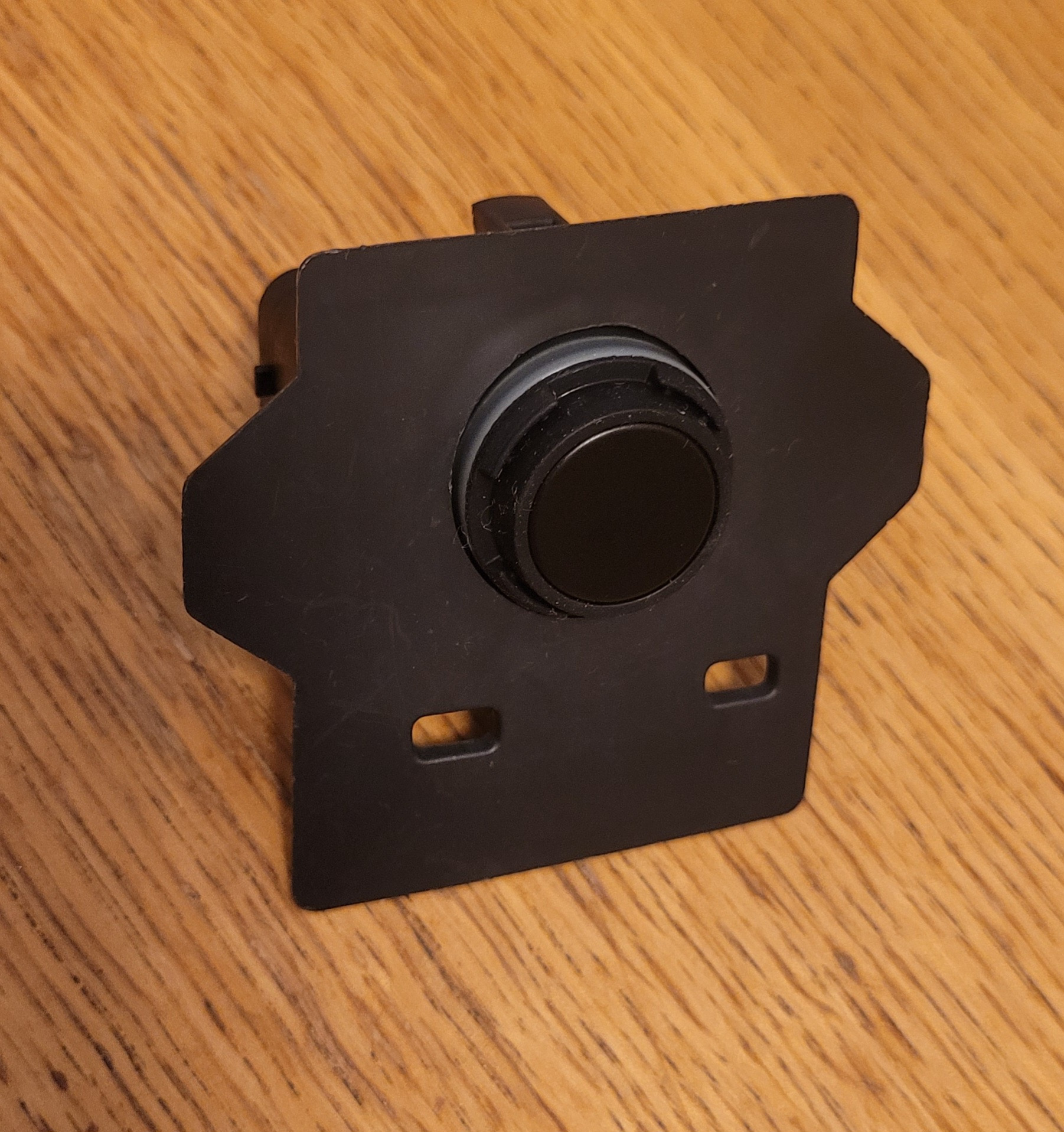

VAG 5Q0919275C GRU — УЗ датчики парктроника Valeo спереди, 4 шт. Точно такие же датчики у штатного парктроника сзади (универсальные).
VAG 5Q0919133 9B9 — черные РТИ уплотнительные кольца-манжеты УЗ датчиков парктроника, 4 шт.

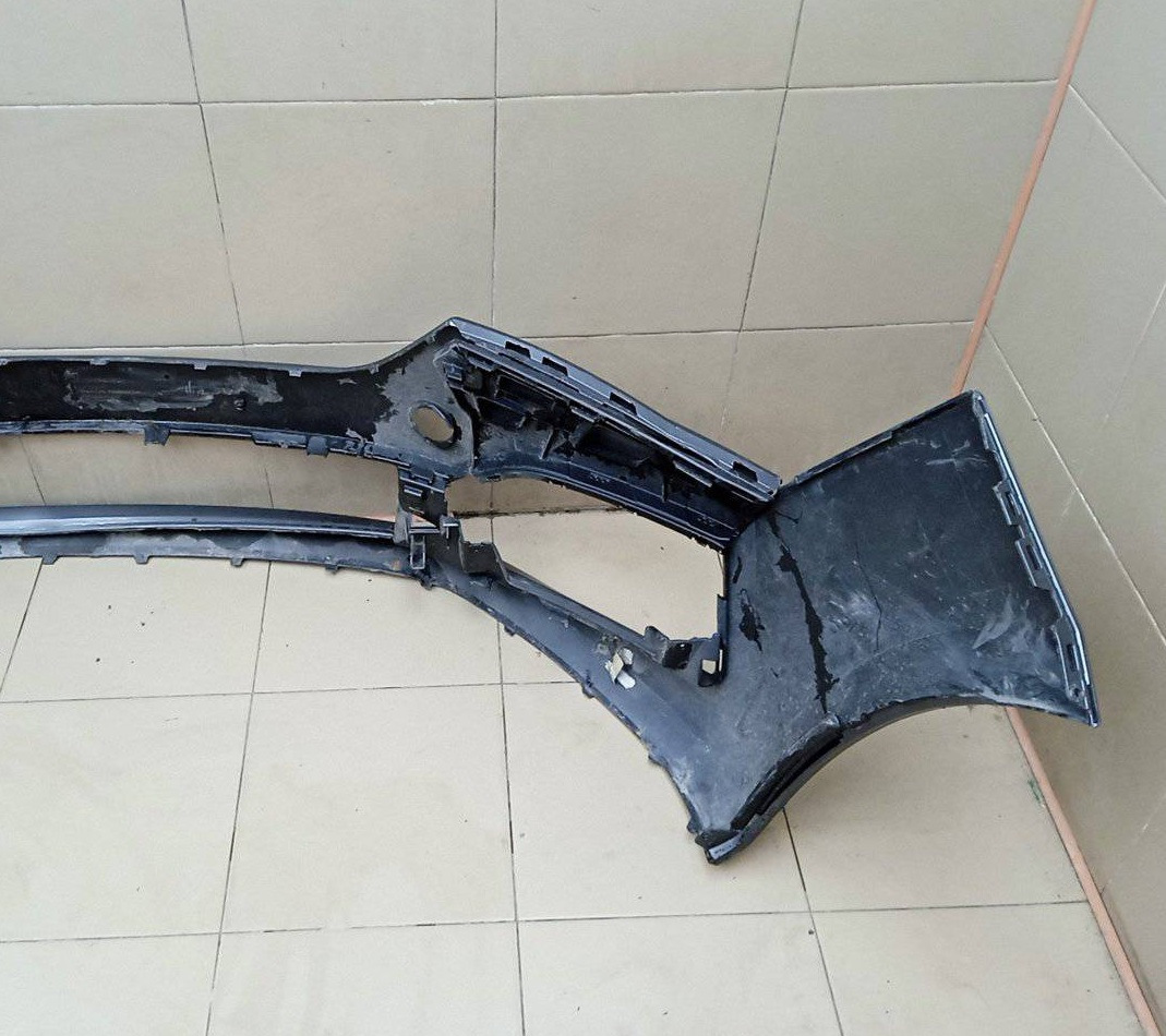

VAG 60U919491A и VAG 60U919492A — кронштейны УЗ датчиков парктроника передних левой left-out и правой right-out боковых накладок ПТФ.
VAG 60U919491 и VAG 60U919492 — кронштейны передних левого центрального left-in и правого центрального right-in УЗ датчиков парктроника.

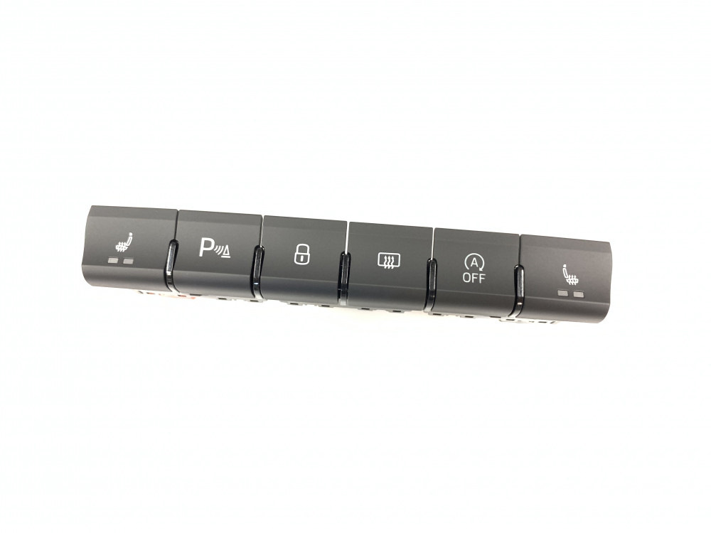

VAG 5JA927132BJ WHS — салонный модульный блок кнопок с тремя гнездами разъемов, включающий кнопки: 2-режимного подогрева передних сидений, подогрева лобового и заднего стекол, включения переднего парктроника, блокировку центрального замка.

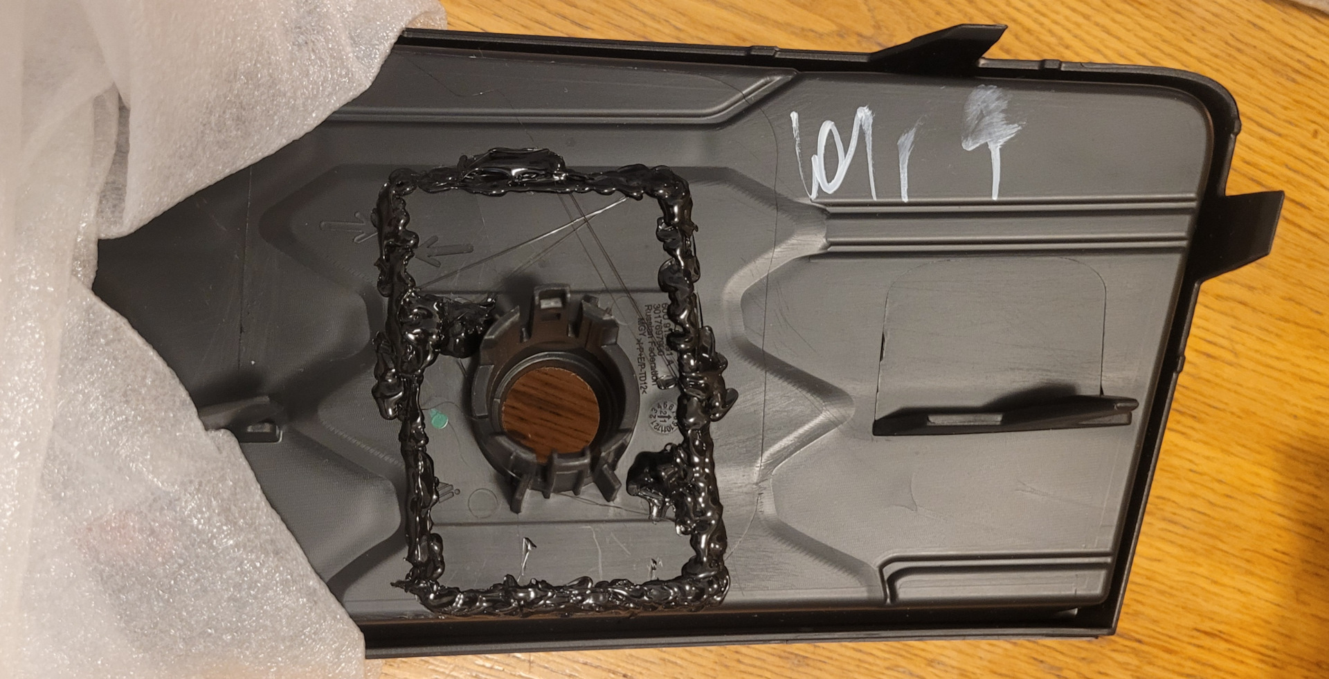

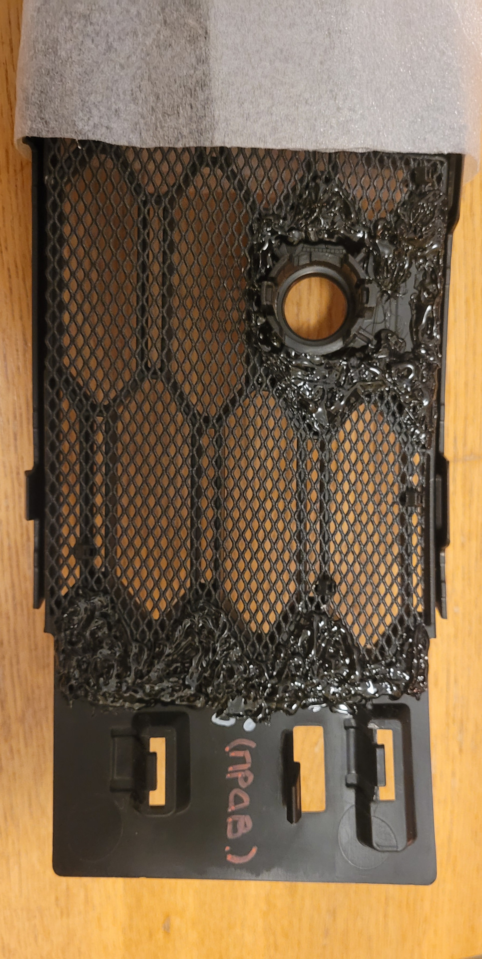

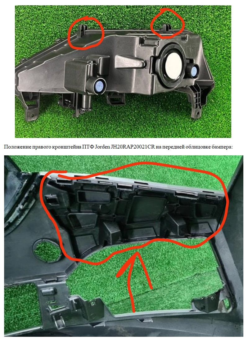

VAG 60U853677C 9B9 — полипропиленовая решетка радиатора с вырезами для «радара-дистроника» Bosch Front Assist и отверстиями left-in и right-in для УЗ датчиков парктроника VAG 5Q0919275C (все существующие варианты решеток и накладок ПТФ см. в этой публикации).
VAG 60U807681B 9B9 и VAG 60U807682B 9B9 левая left-out и правая right-out полипропиленовые накладки ПТФ с отверстиями под УЗ датчики парктроника VAG 5Q0919275C .

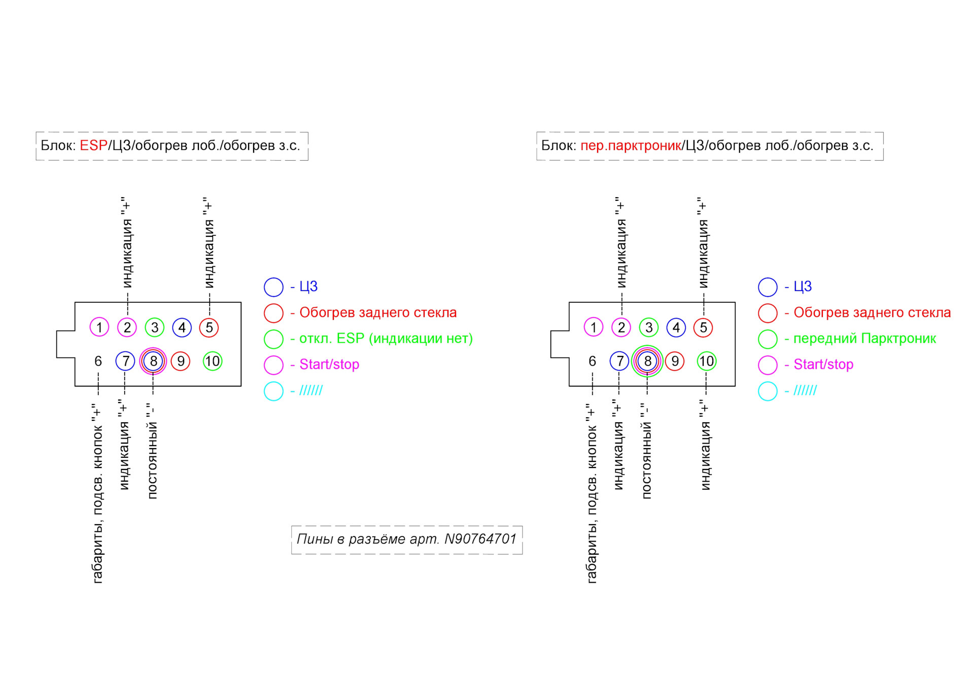

VAG N90764701 (MQS-series) — пины-контакты 0.35 — 0.5 mm² (female), 2 шт к 10-pin-разъёму T10r, дополнительные к комплектным пинам прочих разъемов.

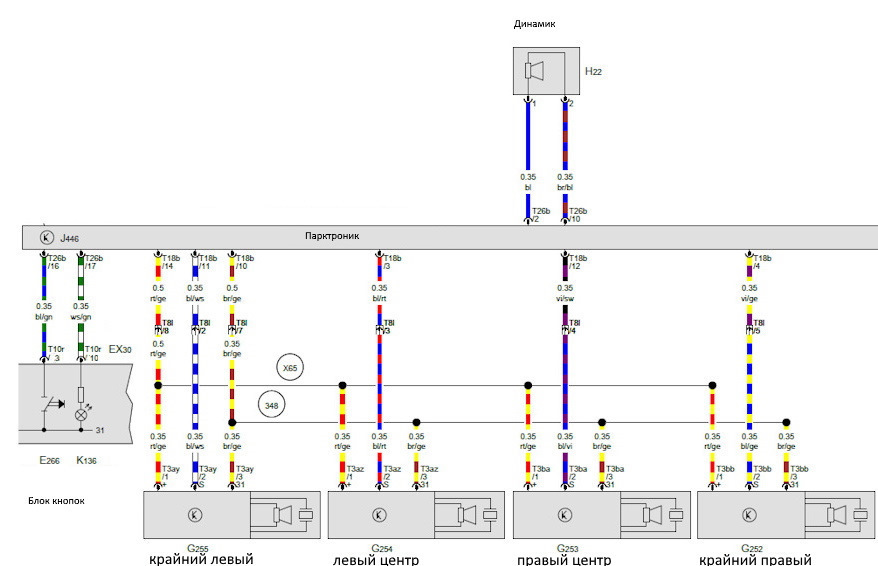

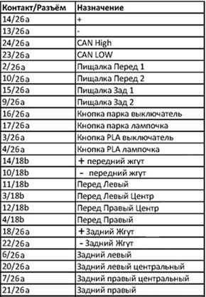

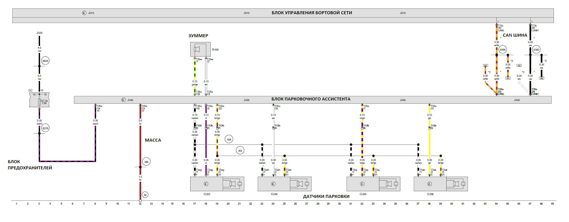

Распиновка 26-pin-разъема T26a и 18-pin-разъема T18b ЭБУ парктроника
1) В центральном черном 10-pin-разъеме T10r (VAG 6R0972930) подключения модульного блока кнопок должны быть свободны два слота: 3й и 10й, к которым протягиваем два провода от ЭБУ парктроника:
T26a/16 → Т10r/3 («управляющий плюс» кнопки переднего парктроника), провод ПВАМ-0.35 серый gr или сине-зеленый bl/gn;
Т26a/17 → Т10r/10 (индикация кнопки переднего парктроника), провод ПВАМ-0.35 бело-зеленый ws/gn.
2) Подключение жгута «парктроник — блок парковки»:
Т18b/14 → (слот 1 разъема VAG 1J0973713) → «плюс 12 V DC», провод ПВАМ-0.5 красно-желтый rt/ge;
Т18b/12 → (слот 2 разъема VAG 1J0973713) → правый центральный датчик right-in, провод ПВАМ-0.35 сине-фиолетовый bl/vi;
Т18b/4 → (слот 3 разъема VAG 1J0973713) → правый датчик right-out, провод ПВАМ-0.35 фиолетово-желтый vi/ge;
Т18b/3 → (слот 4 разъема VAG 1J0973713) → левый центральный датчик left-in, провод ПВАМ-0.35 сине-красный bl/rt;
Т18b/11 → (слот 5 разъема VAG 1J0973713) → левый датчик left-out, провод ПВАМ-0.35 сине-белый bl/ws;
Т18b/10 → (слот 6 разъема VAG 1J0973713) → «масса», провод ПВАМ-0.5 коричнево-желтый br/ge.
3) Подключение динамика «зуммера»:
Т26a/2 → слот 1 разъема VAG 4B0972623, провод ПВАМ-0.35 синий bl;
Т26a/10 → слот 2 разъема VAG 4B0972623, провод ПВАМ-0.35 коричнево-синий br/bl.
Пины-контакты 6, 7, 18, 20, 21 и 22 разъема T26a (питание заднего парктроника) оставляем.
