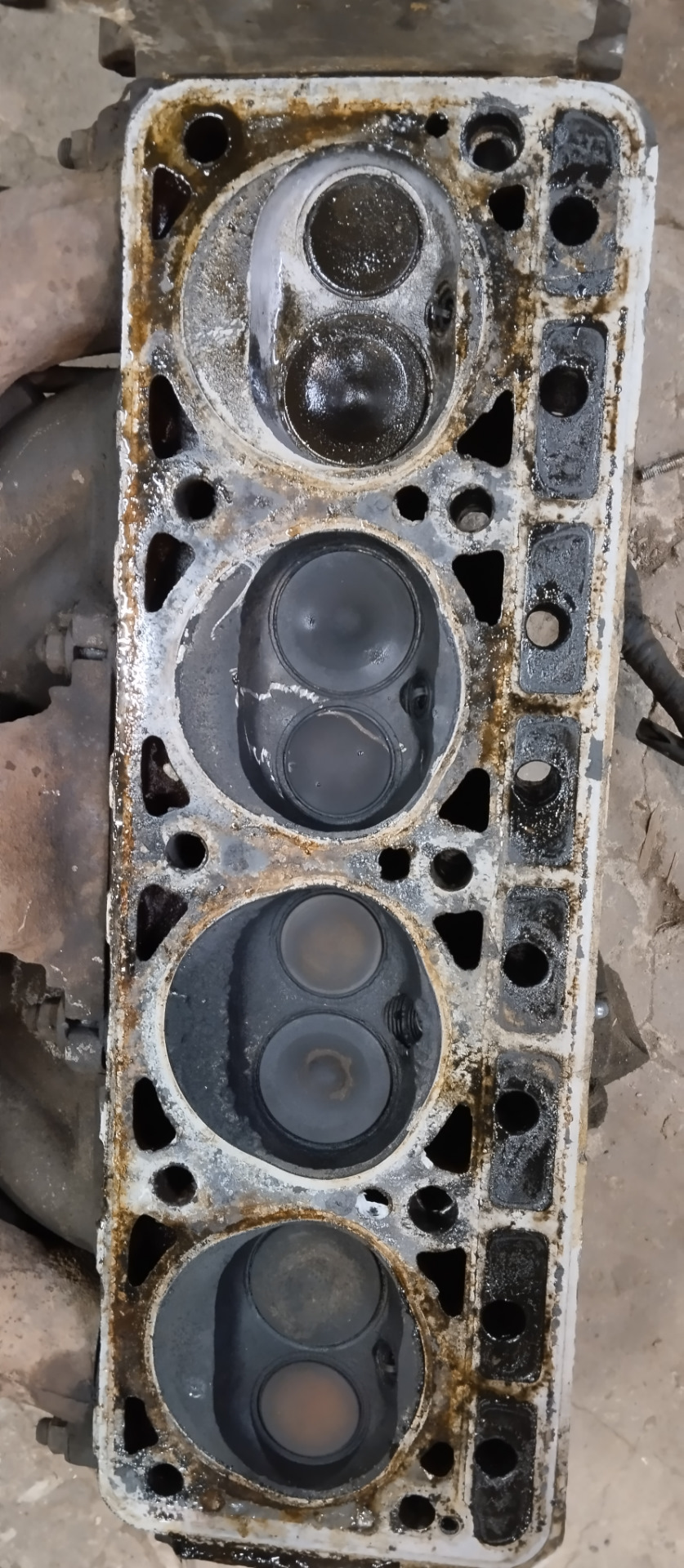

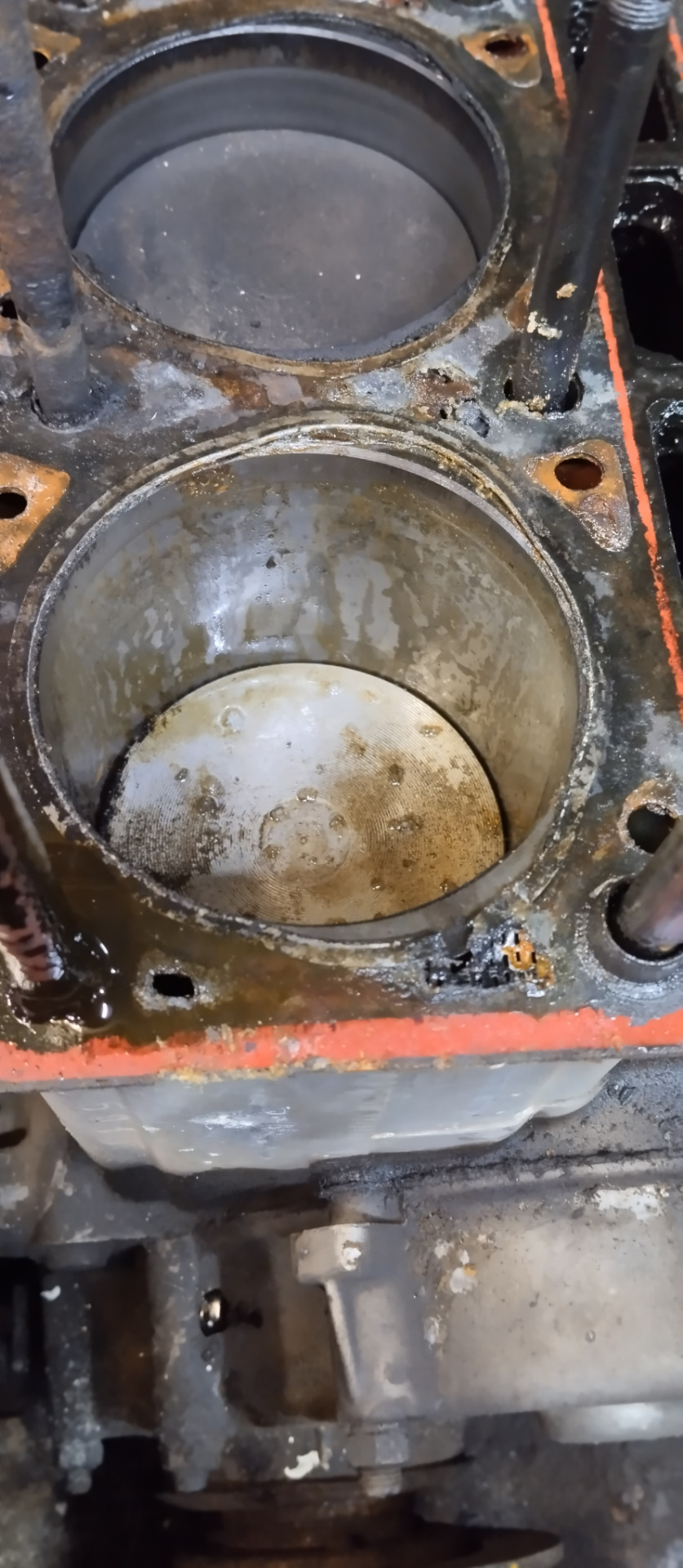

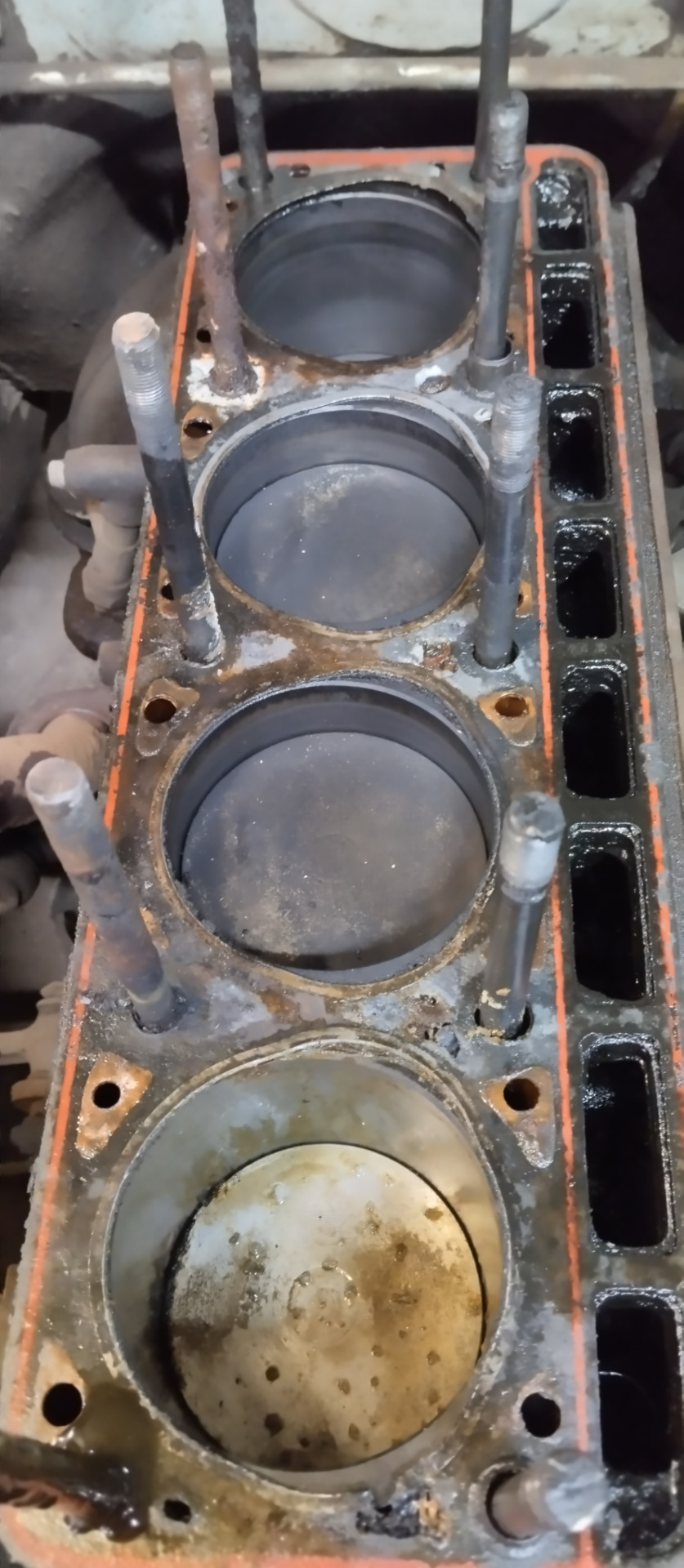

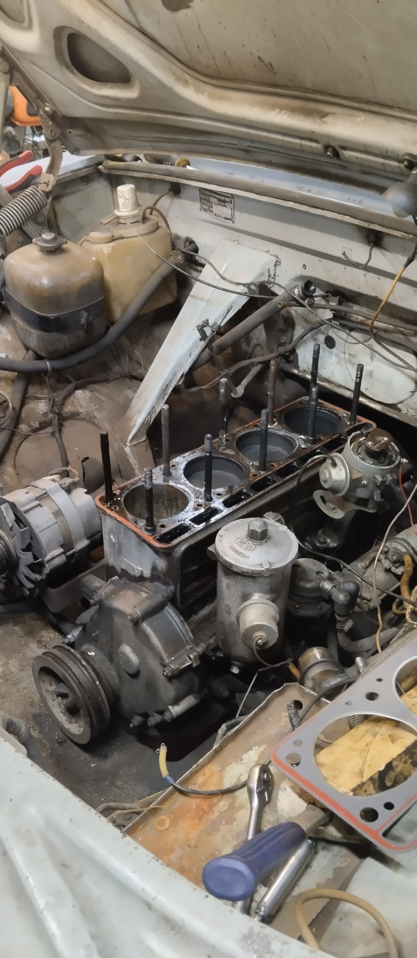

Пробило прокладку ГБЦ в сторону охлаждающей жидкости, поехал в соседний город, ехал около 90 км в час, буквально перед городом решил ускориться разогнался до 105-110 км/ч и смотрю в зеркало заднего вида белый дым пошёл и температура поползла вверх, не доехав буквально пару км до города развернулся и поехал обратно, по дороге приходилось останавливаться доливать уже воду из луж, так и доехал потихоньку.
Комментарии 10

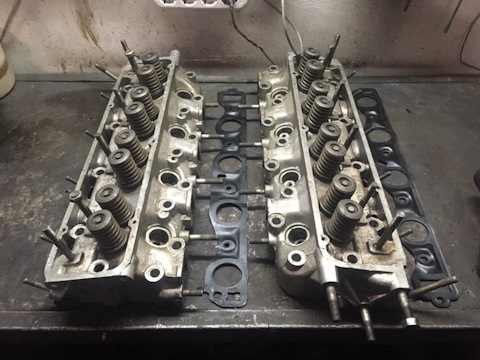

Судя по фото установили такую же прокладку?
Лучше поискать для 24д, вроде получше будет работать
Да такая же, честно я даже не думал, что они отличаются чем то, а оказывается у них разные отверстия под охлаждающюю жидкость.
Мало того, ещё и сама прокладка дрянь, ставить такую не лучшая идея
Еще и прокладка от 402 стояла, удивительно, что оно работало.
Видимо распределение ОЖ от трубы и через отверстия примерно совпадает. Я "на безрыбье" просто отверстия рассверлил, работало нормально.
ну зато 1 цилиндр с поршнем теперь чистый…

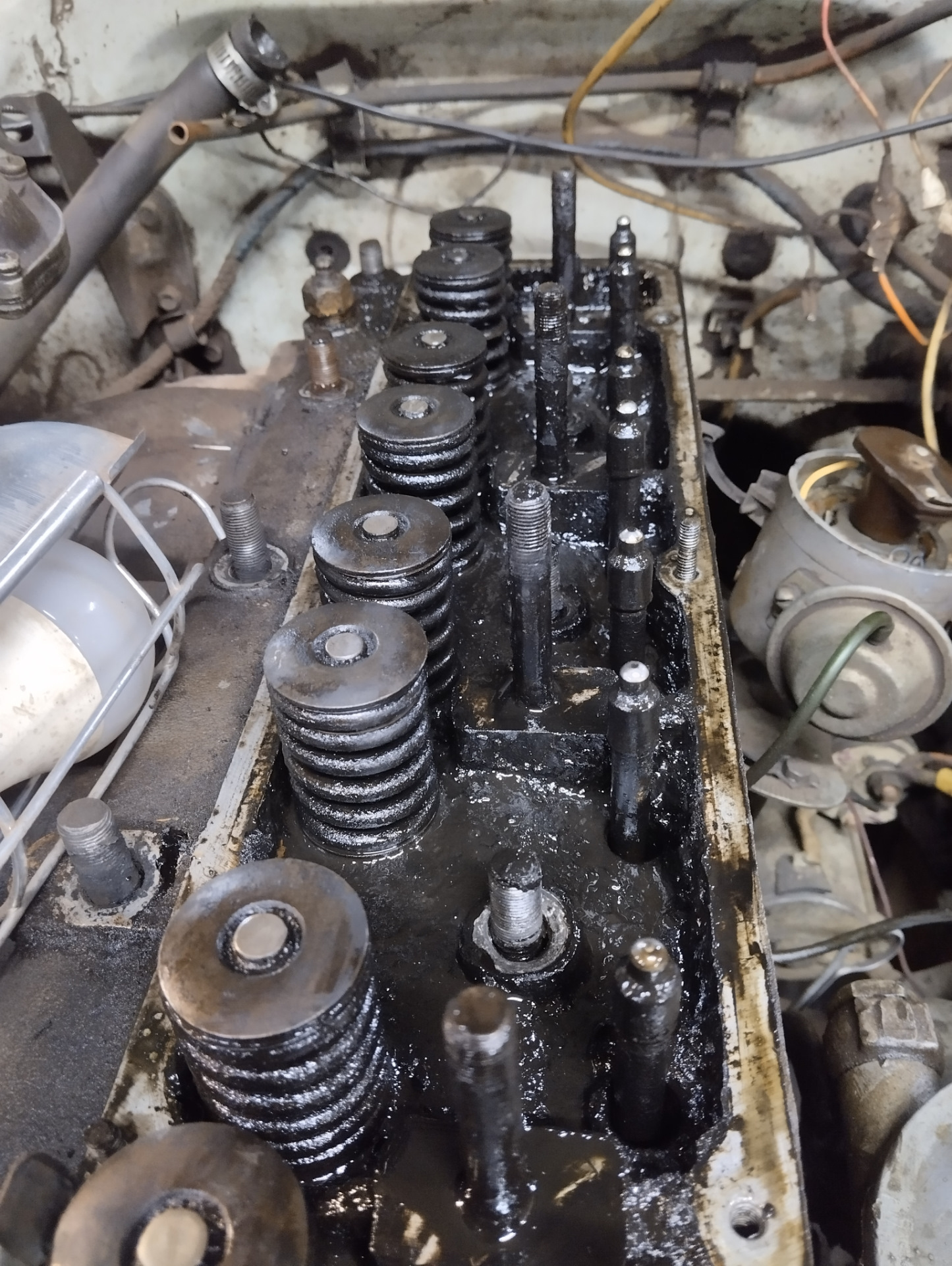

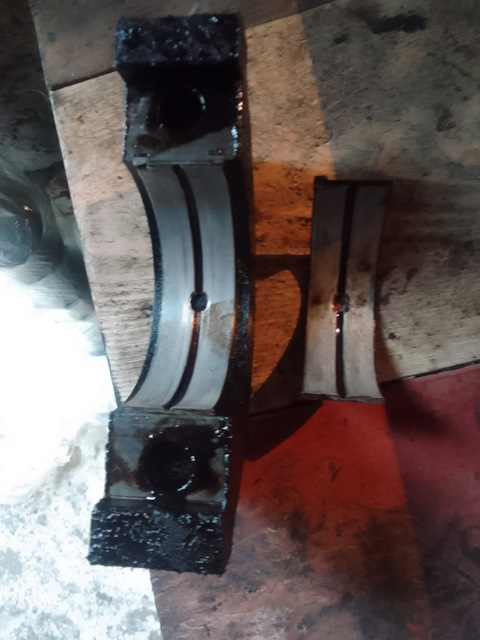

Чо за масло? Вся голова в гуталине.
Вообще капец, минеральное от газпрома
Если вся башка в гуталине — тут, скорее, дело не в масле, а в том, как и когда его меняли. Даже топовое масло засрёт мотор, если по 20 тыс не менять. А минеральное от Газпроманорм, если брать под задачи и менять вовремя.
