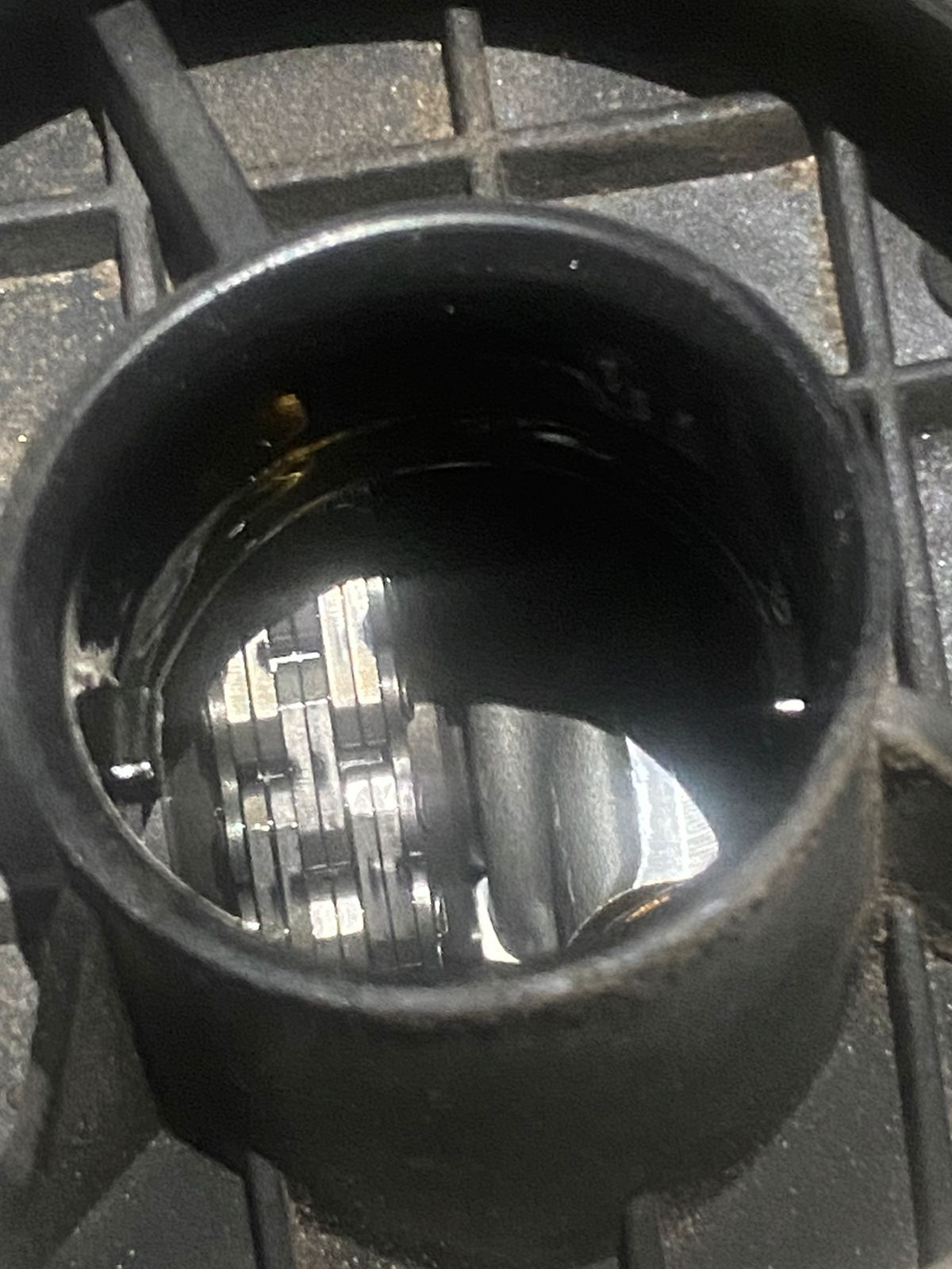

Плюс мастера смутил дизельный звук при старте на холодную, сказал что вероятно цепь под замену.
Стал читать за эти проблему, оказалось, что в период 2023-2024 часть машин вышла с завода с цепями с гранями, которые ходят до 30т, по итогу оказалось, что у меня именно такая цепь.
Заказал ремкомплект.

тут вопрос с гранями она была или нет и в какой период было выпущено авто
мне видимо максимально не повезло в этом вопросе
Моя цепь 60к км продержалась
по гарантии заменили?
Да
