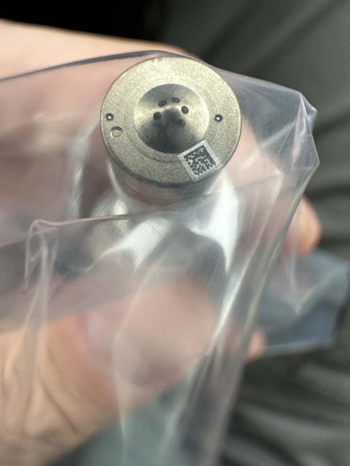

В ориге даже внизу где отверстия маленький кубик с кодом набит тут не посмотришь конечно есть он или нет
Вот у меня есть
Вижу да, но на оригинале не так выглядит он совсем

Вот у меня есть
Но сейчас могло и поменяться же не исключаю такой вариант машина то 2011 года все меняется
Я к сожалению не эксперт, поэтому ничего не могу сказать . Посмотрел на драйве что люди покупали, сравнил, похоже )

Это паль! Должно Лазарем нанесено😎
🤷🏻♂️ коды пробил на офф сайте, все зеленое .
Ну это как с акцизом.
Где бы почитать про отличия ? Я посмотрел все посты по коду форсунок, отличий не нашел . У меня так же все нанесено 🤷🏻♂️
