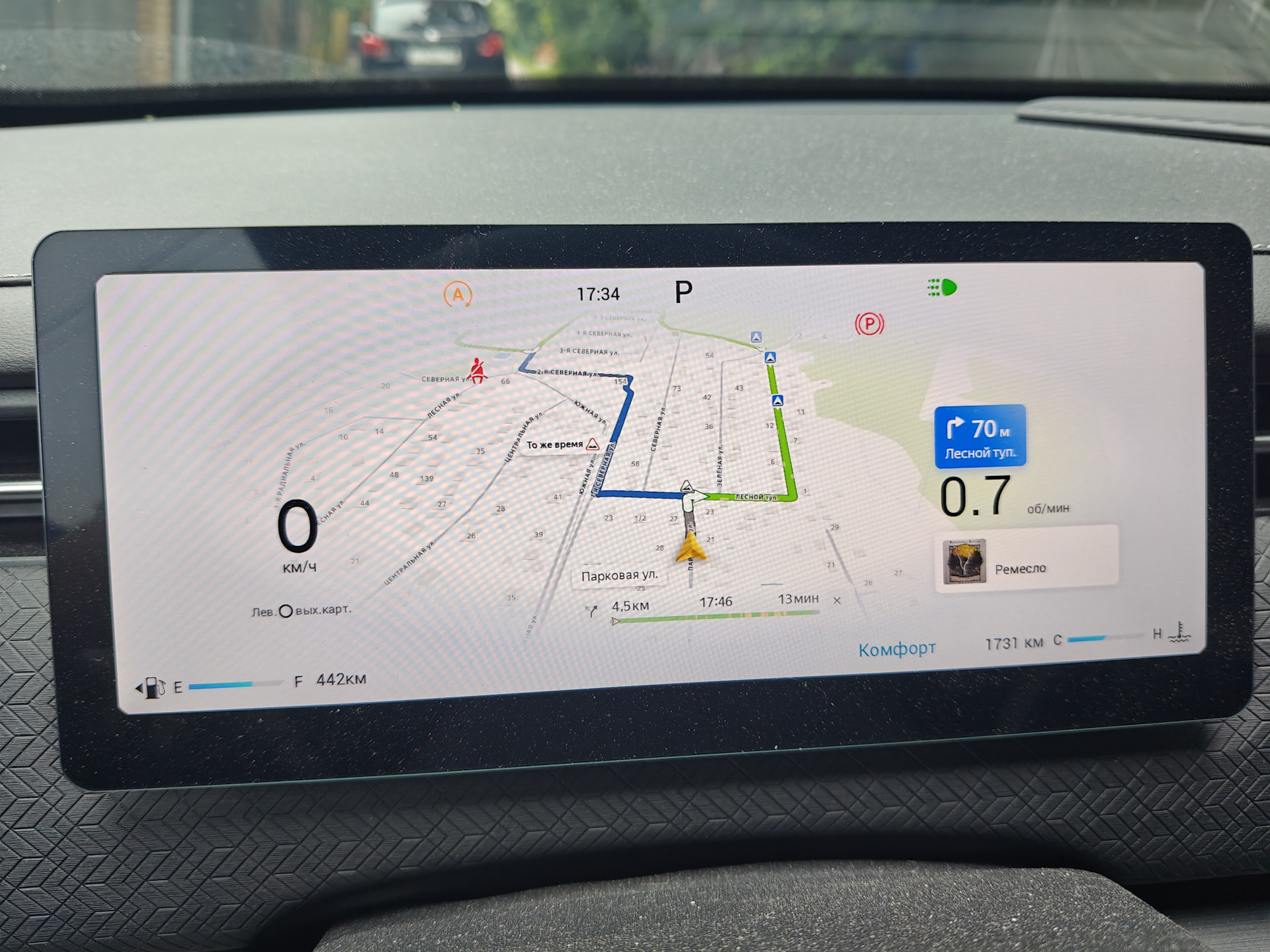

И ещё я перепрошил ГУ, теперь есть Яндекс музыка и карта на приборной панели.
Кабель купил на озоне, прошивал по инструкции с сайта.

Музыкальная система просто огонь, качество звука на высоте, наслаждаюсь каждым треком. Яндекс тоже поставил)
Ещё можно в центр динамик бахнуть
