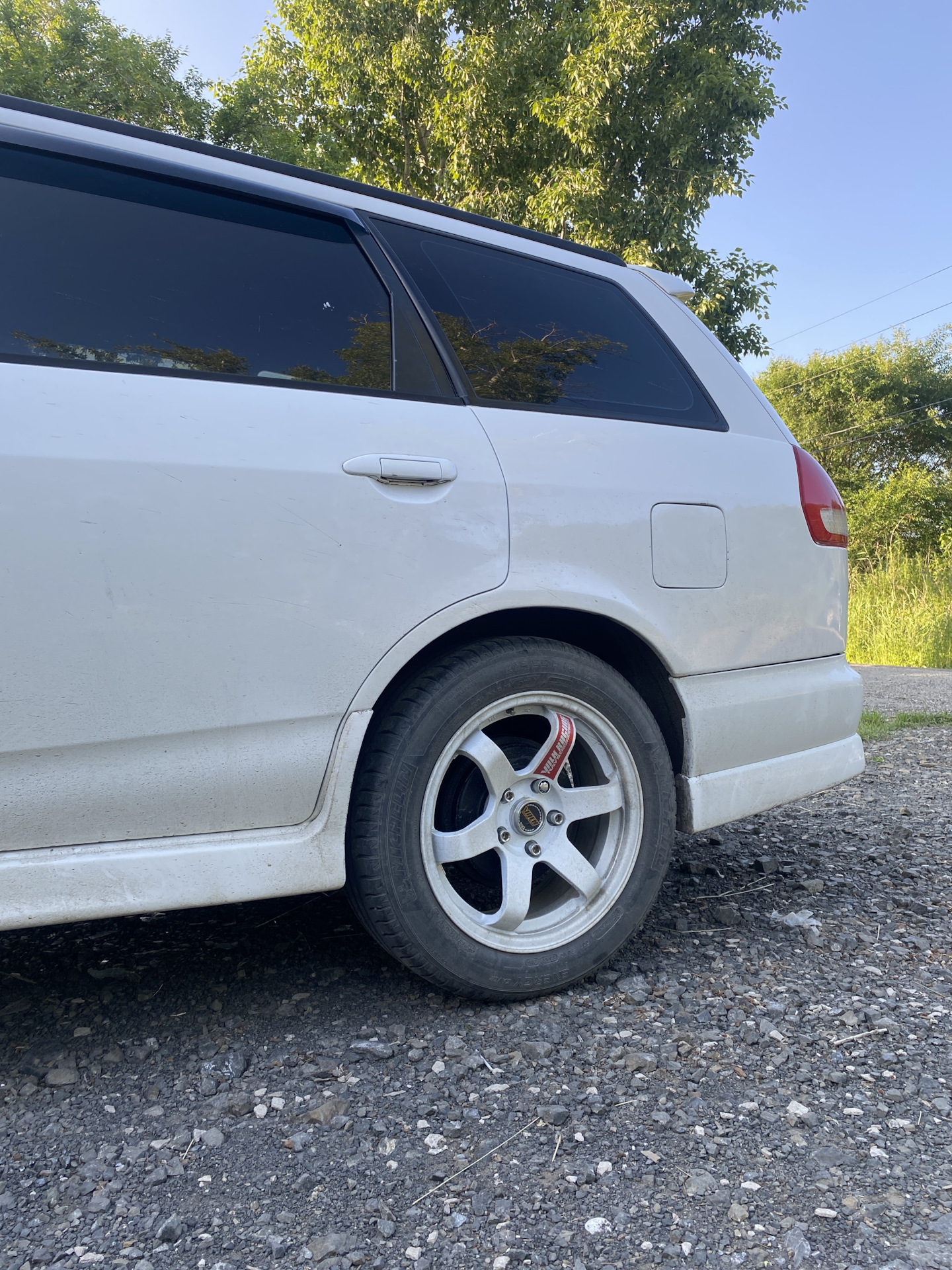

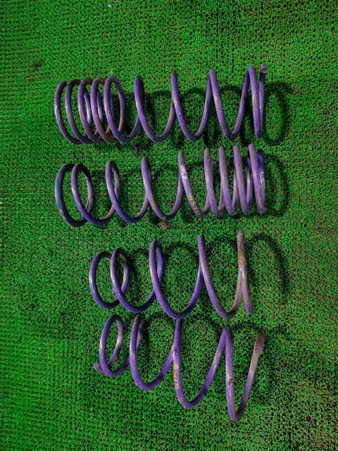

Давненько я не писал сюда, ничего не ломалось, и слава богу, но я человек не женатый, точнее женат я на своей машине и денег мне тратить некуда кроме как на неё, т.к. я провожу в автомобиле по 10 часов в день 6 дней в неделю, решил я заменить себе передние стойки, задние стойки ну и пружины туда же, к слову у меня стояли какие то задние пружины от Нивы (как говорил владелец предыдущий), и стояли проставки, из-за чего автомобиль был немного задрат, что можно увидеть на фото.
Так как уже все сделано я уже все заменил с нюансами, буду порционно писать сюда.

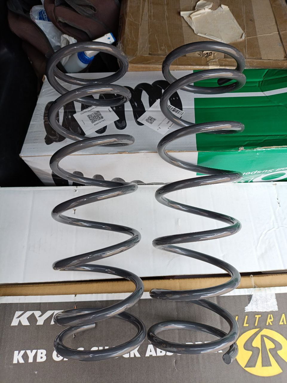

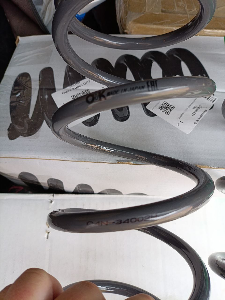

Перед я взял обычные пружины (хотел еще проставки убрать что бы высота машины была максимально приближена к заводской), а вот назад я долго думал брать ли усиленные или нет, просто в моем понимании усиленные пружины — это как обычные, но при нагрузке, на кочках, пружина лучше держит и автомобиль не сильно просаживается, что бы не шкрябал об колесо например, так вот это я так думал… Так же читал, естественно на драйве про "стоит ли" "лучше ли" и тому подобные.
Взял я пружины всем известной фирмы OBK под артикулом C4N 34002H собственно индекс H и указывает что они усиленные, обычные же будут C4N 34002.

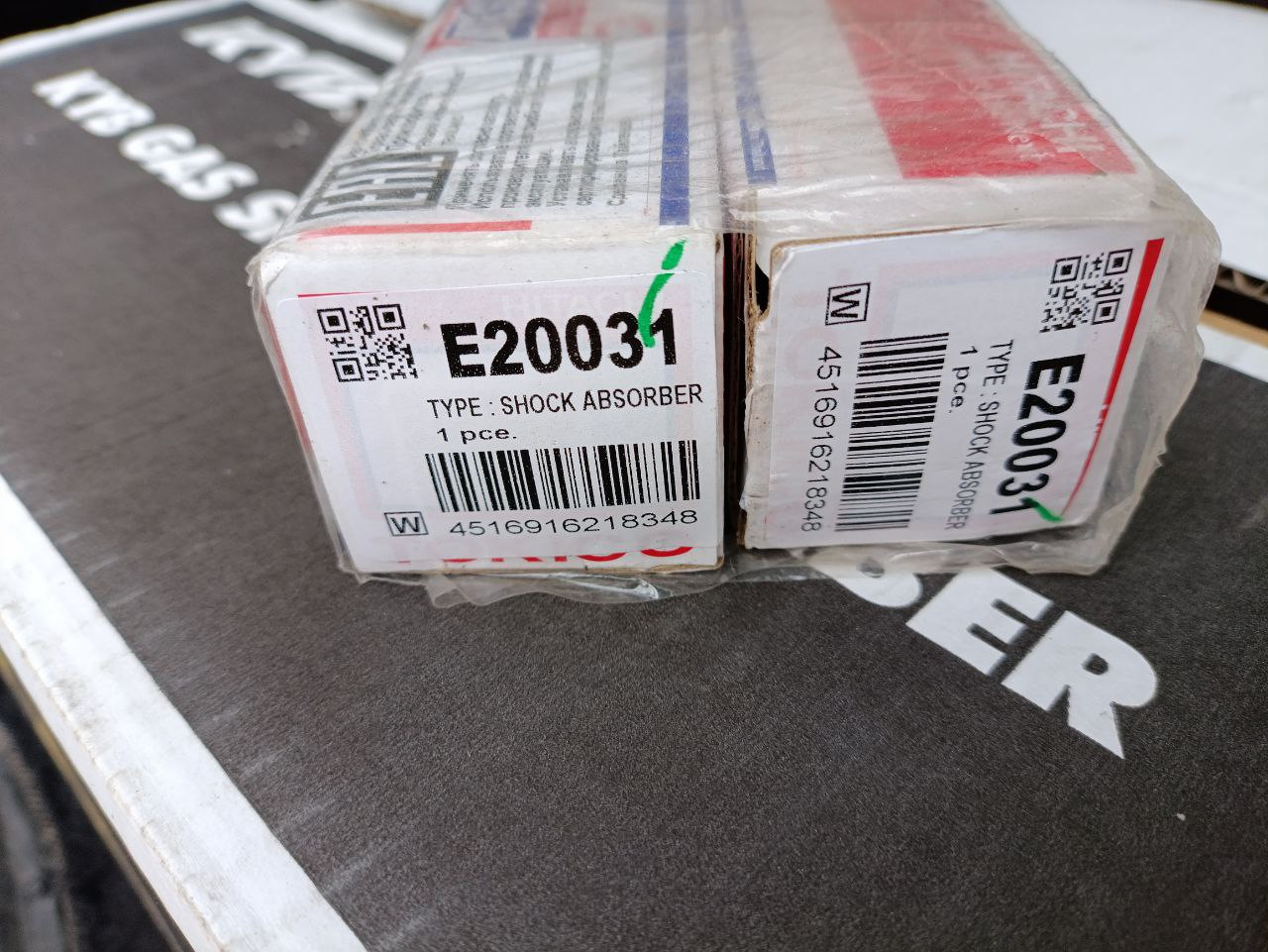

Задние стойки взял отлично фирмы TOKICO E20031. Газовые.
UPD: Кстати эти стойки не пробиваются в каталогах, пробиваются только кросс от кросса, поэтому их трудно идентифицировать как "для винограда", но если вы хотите имено Токико, то вот эти подходят 100%
Итак, мне всё сделали, все поставили, все прекрасно, кроме некоторых нюансов:

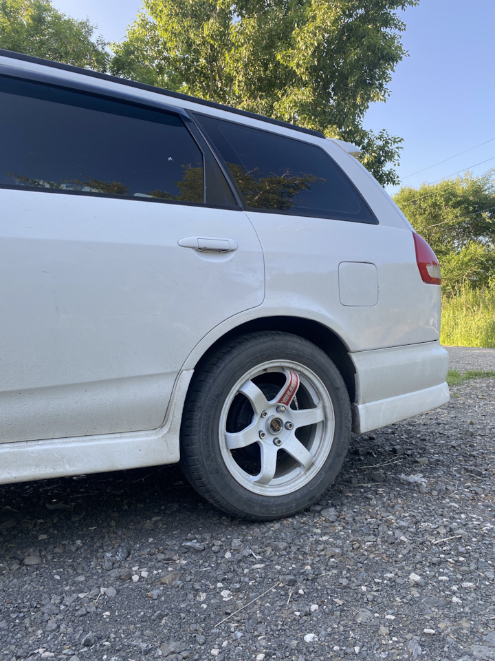

1) Автомобиль стал неверотяно задрат сзади, еще больше чем было с проставками и пружинами от нивы. У меня 16 колеса, и даже с ними расстояние от арки до колеса, почти голову можно просунуть, ну да ладно, вроде говорят что должны сесть со временем все же новые… но я все равно не понимаю как так высоко может быть, а если бы человек приехал бы на 14х колесах стандартных, у него бы вообще был бы космос между колесом и аркой, ну да это даже не самое не приятное (пока что есть надежда что упадет).
2) Начало пробивать на каждой малюсенькой кочке, я слышал что бы не пробивало нужно грузить что то, собственно для этого и берут, но я не так часто езжу нагружены 2-3 дня в неделю, а остальное время не нагружен, поэтому я просто в прямом смысле лоханулся поставив себе усиленные, поэтому мораль:
Мораль #1 — Каждый должен лохануться сам, я уже )
Мораль #2 — Если вы не возите КАЖДЫЙ ДЕНЬ грузы по 150кг в багажнике, НЕ СМЕЙТЕ СТАВИТЬ УСИЛЕННЫЕ ПРУЖИНЫ, безусловно если вы не хотите на каждой малюсенькой кочке слышать удары автомобиля сзади.

Ps. Фото высоты арок сделаю в след раз, так же про передние амортизаторы SPOILER поставил ULTRA SR.
