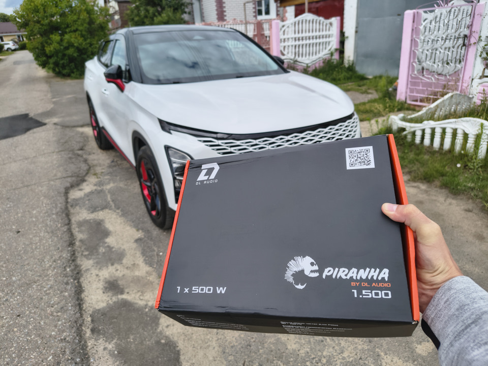

По немного собираю свою будущую систему. На этот раз купил усилитель DlAudio Piranha 1.500.

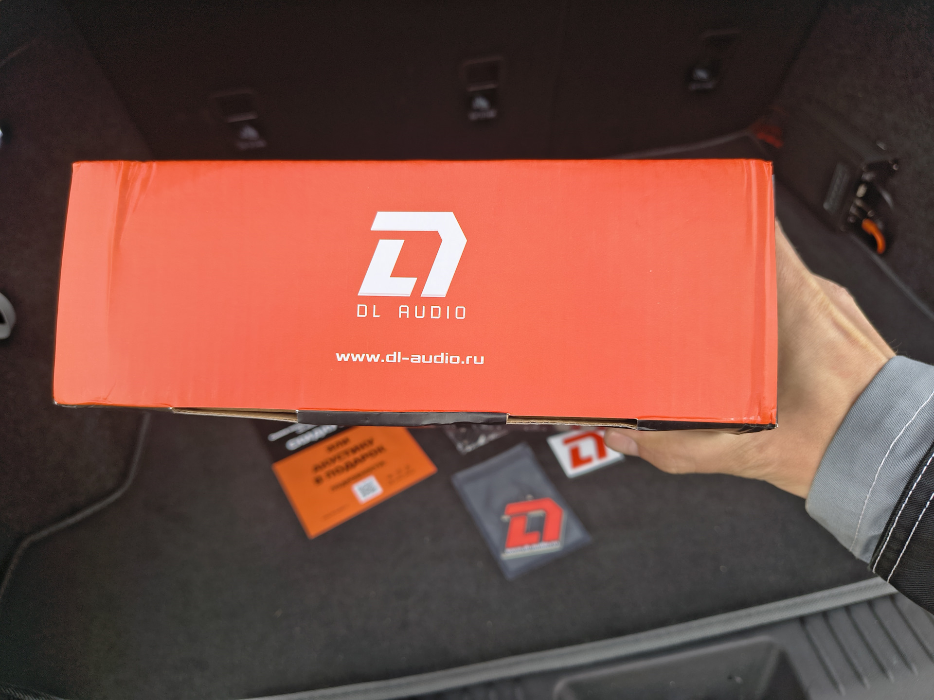

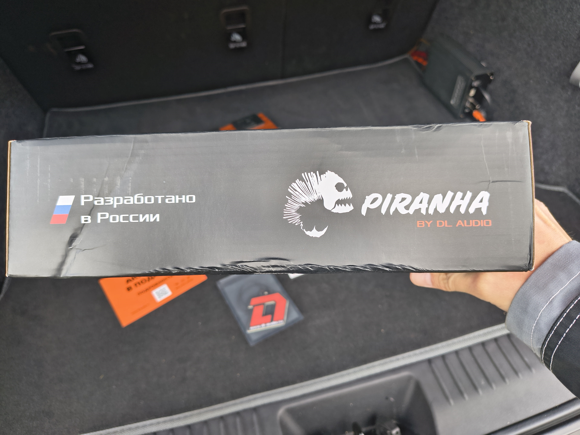

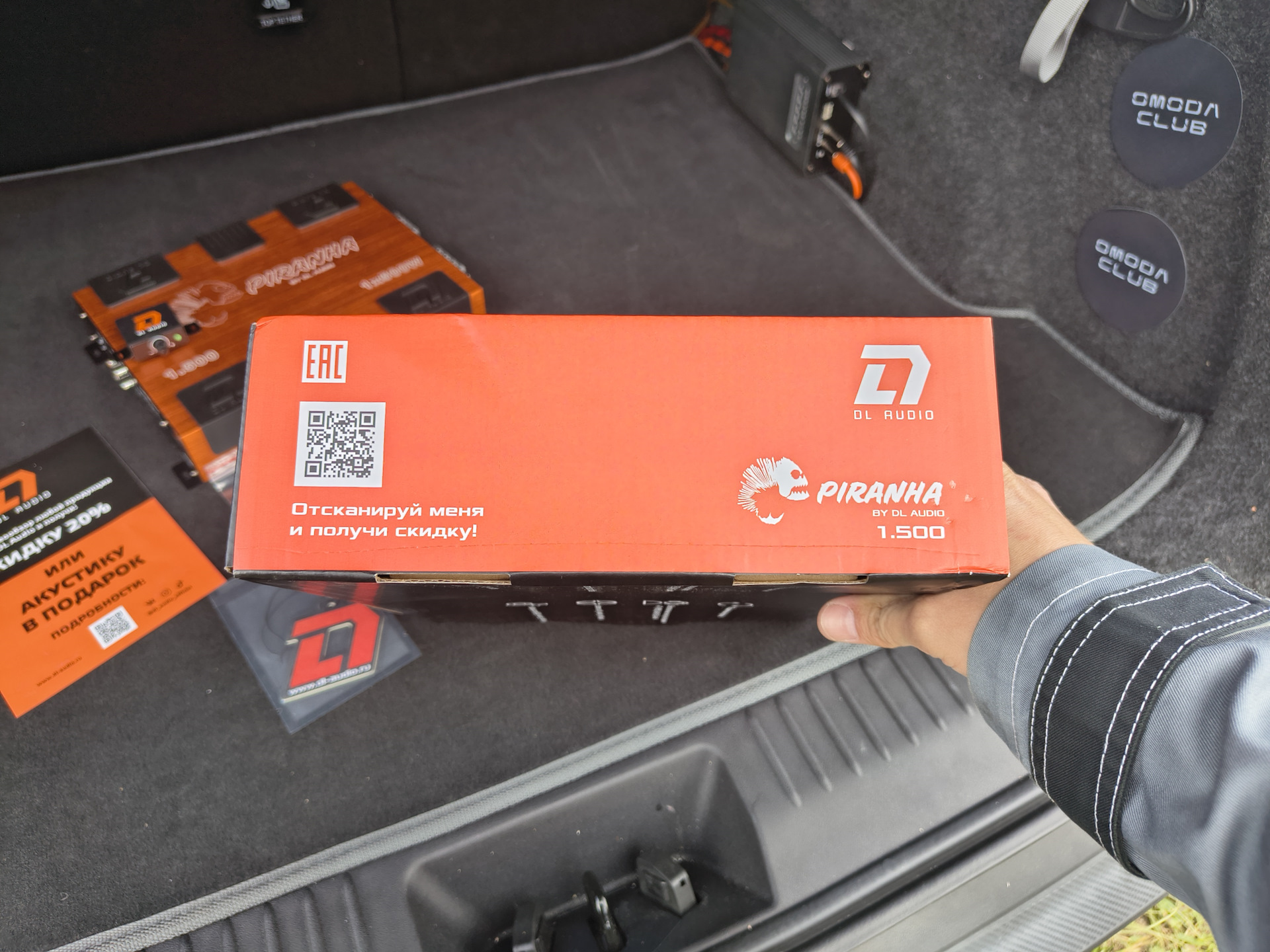

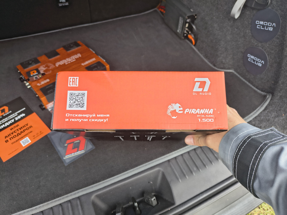

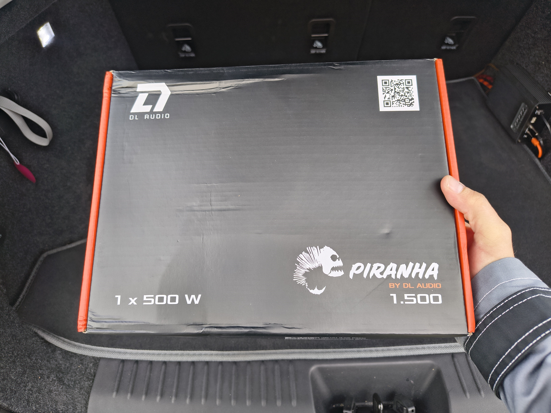

Как всегда у компании DlAudio достаточно яркая небольшая коробка. Все характеристики указаны на коробке.
Так же 2 года гарантии и подменный фонд.

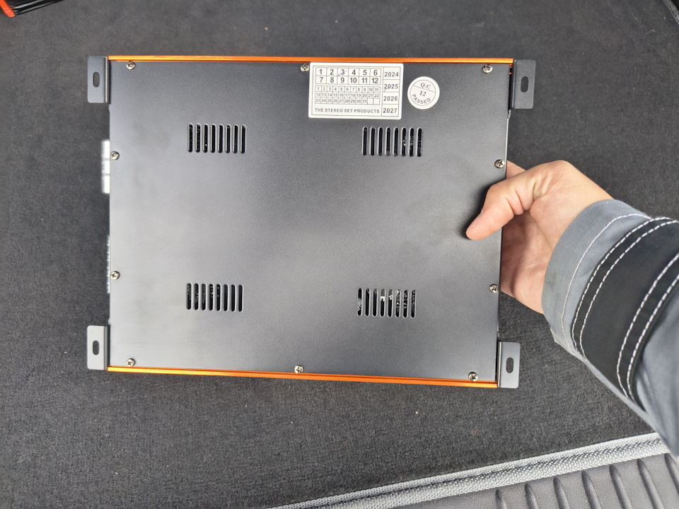

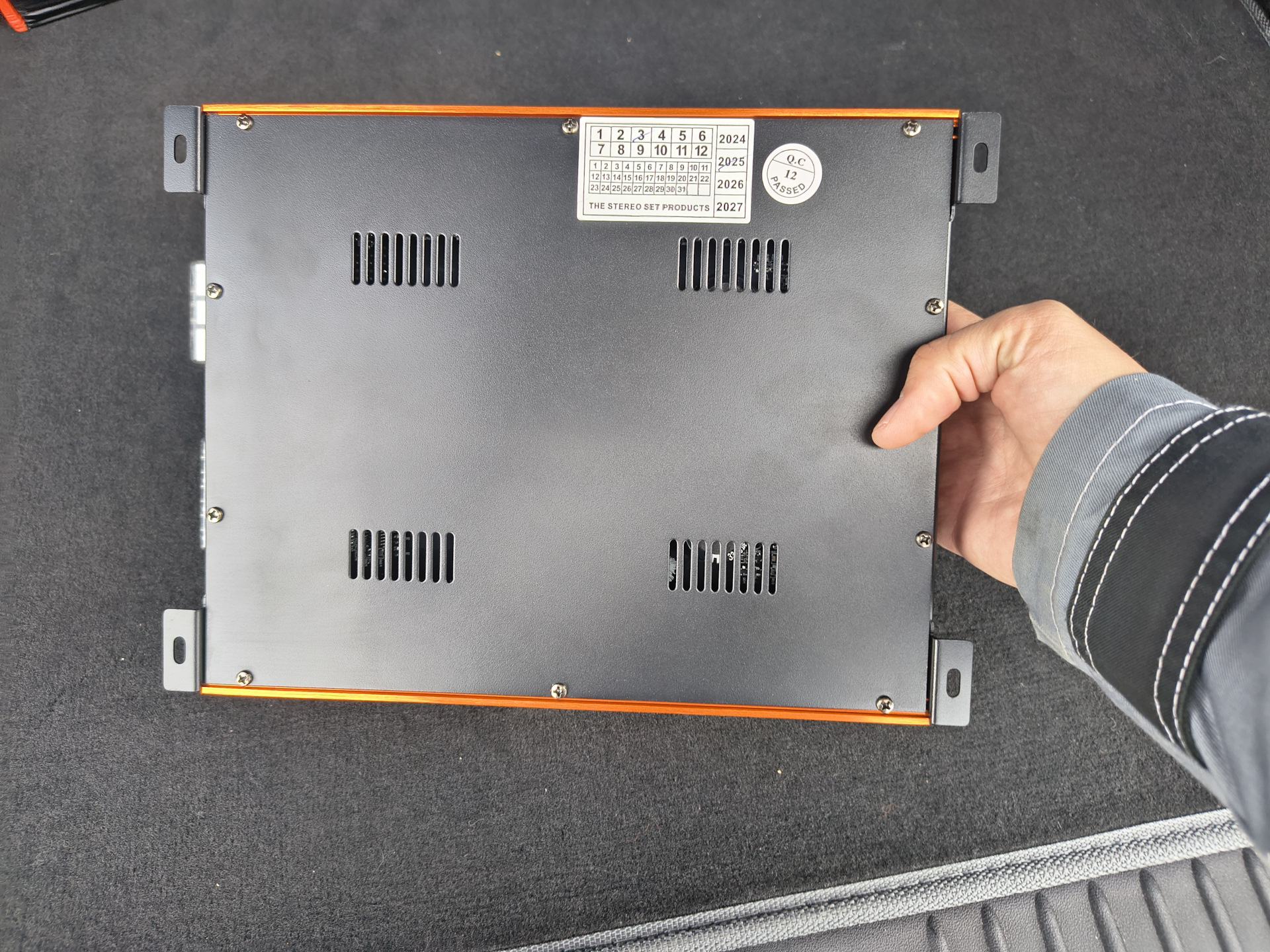

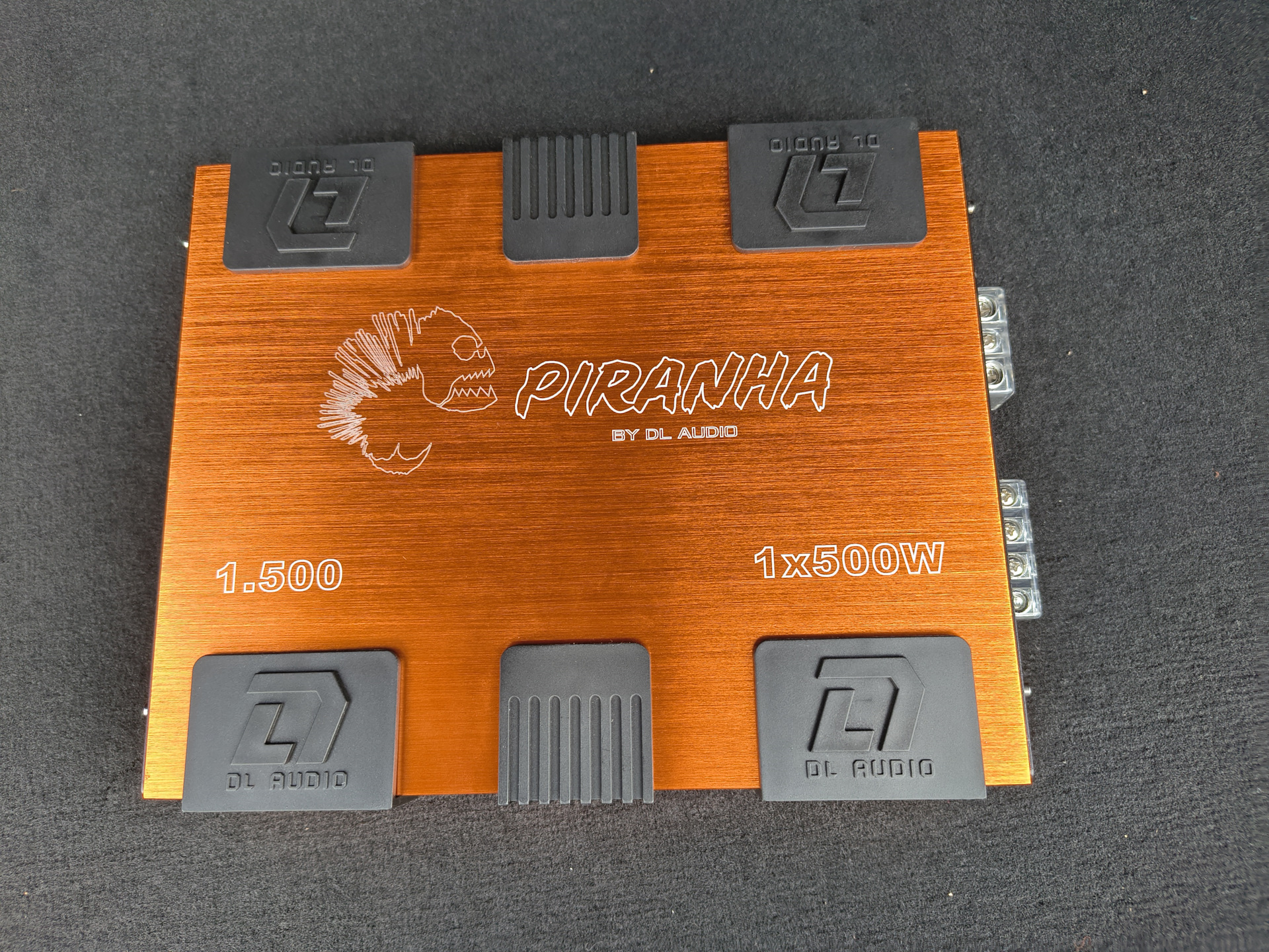

Откроем коробку, здесь нас ждет усилитель.
Характеристики:
Класс: D
Количество каналов: 1
Номинальная выходная мощность при 4 Ом: 230 Вт x 1
Номинальная выходная мощность при 2 Ом: 350 Вт x 1
Номинальная выходная мощность при 1 Ом: 500 Вт x 1
Фильтр низких частот (Low Pass): 40 — 180 Гц
Коэффициент гармонических искажений: 0.05 % не более
Входная чувствительность: 0.2 — 6
Взвешенное отношение сигнал/шум: 89 дБ не менее

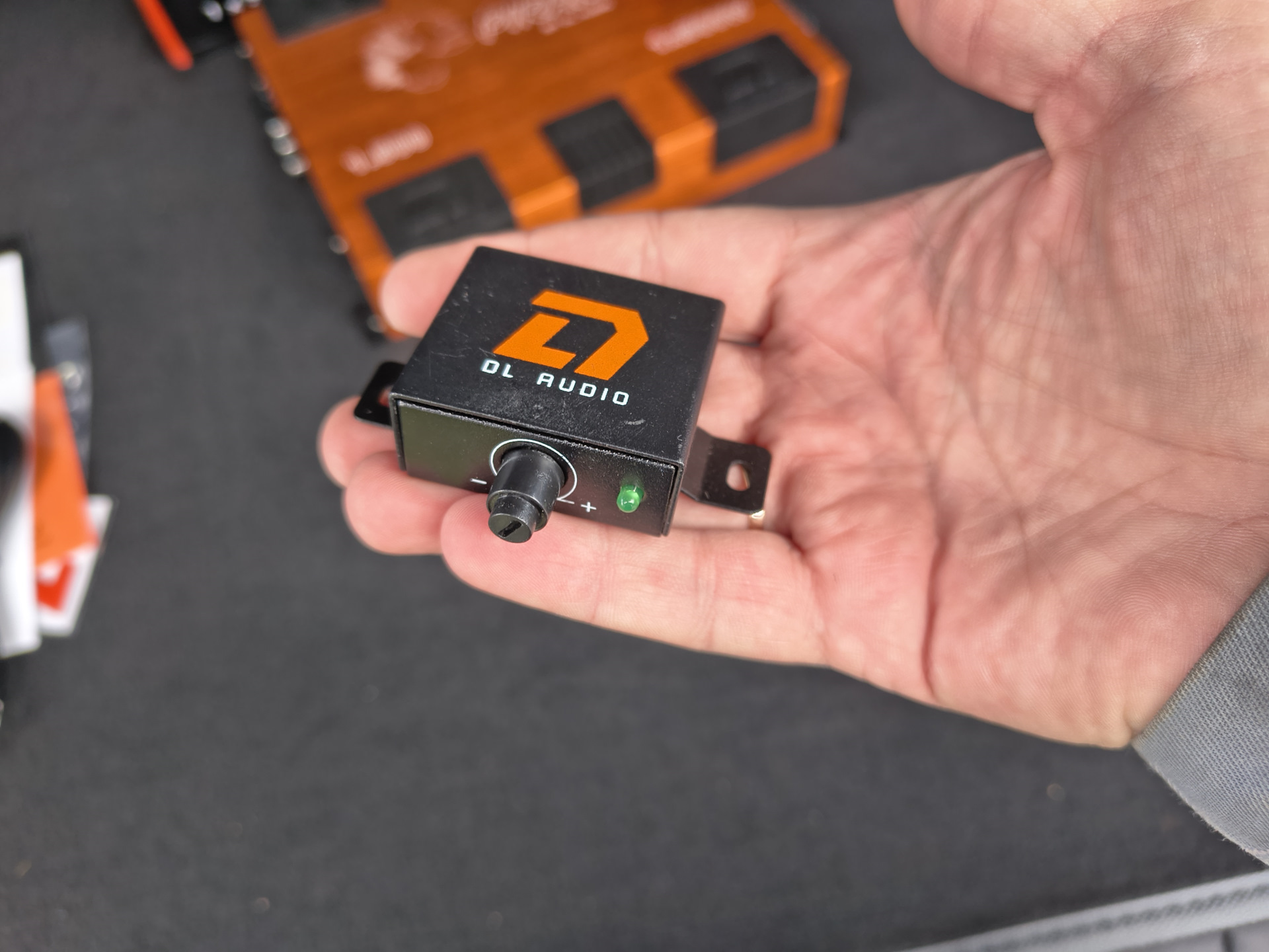

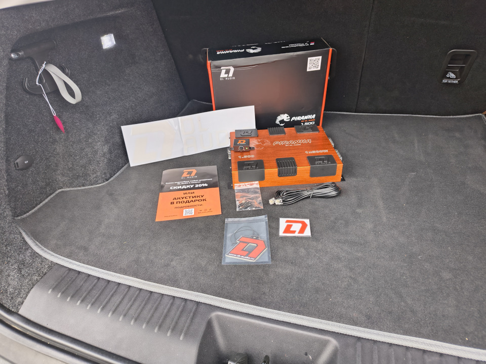

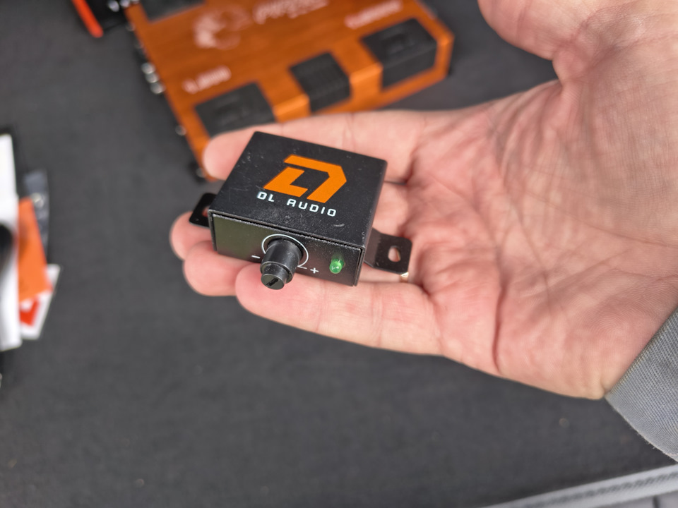

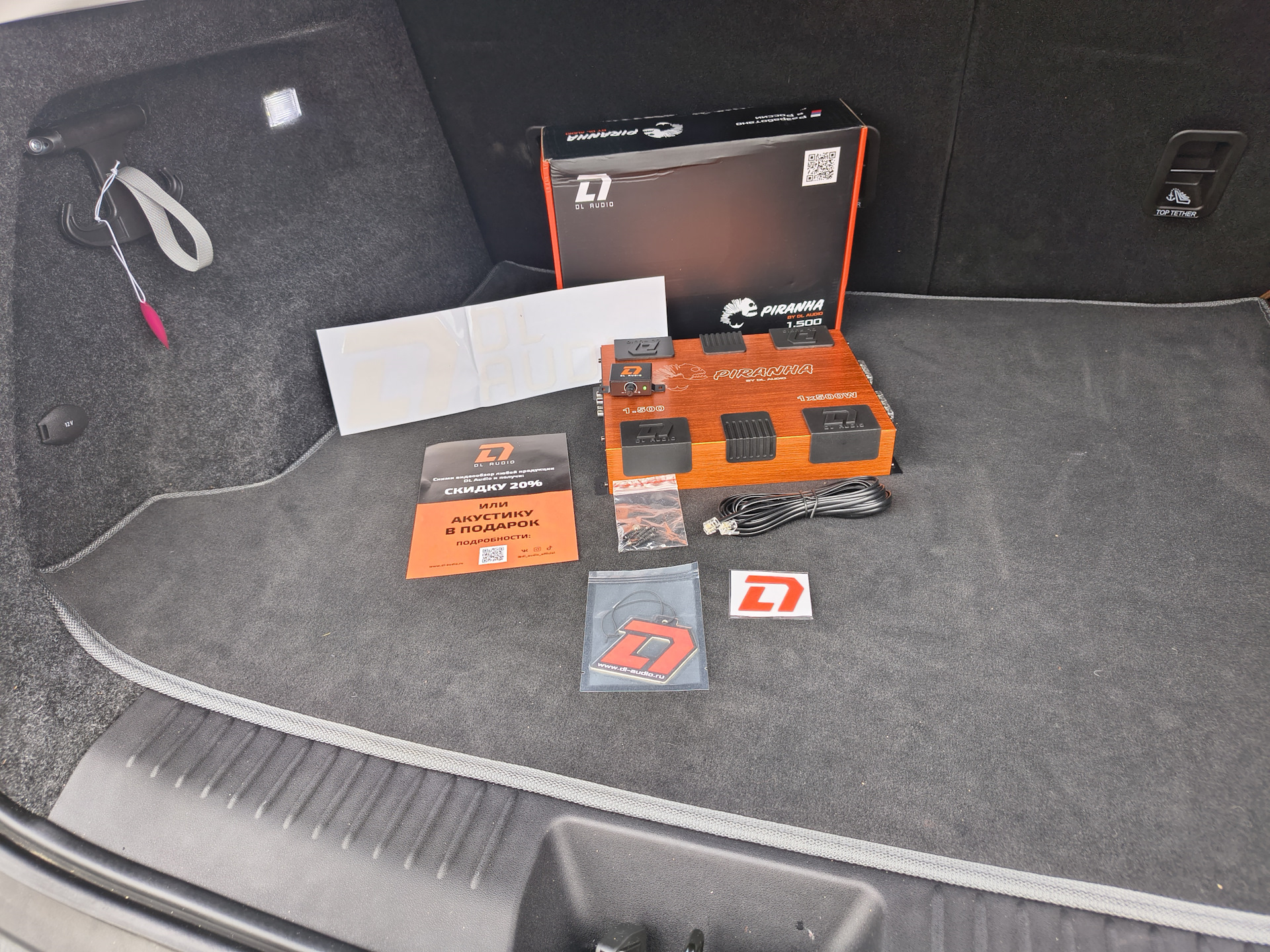

Далее в коробке лежит выносной регулятор с проводом для подключения.

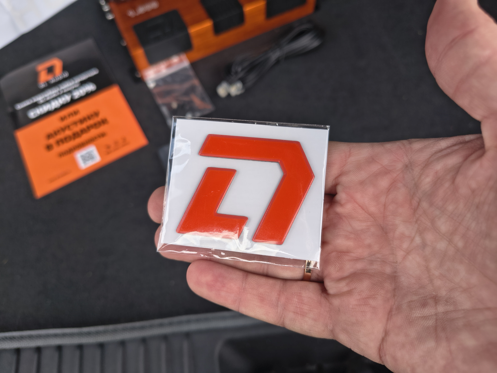

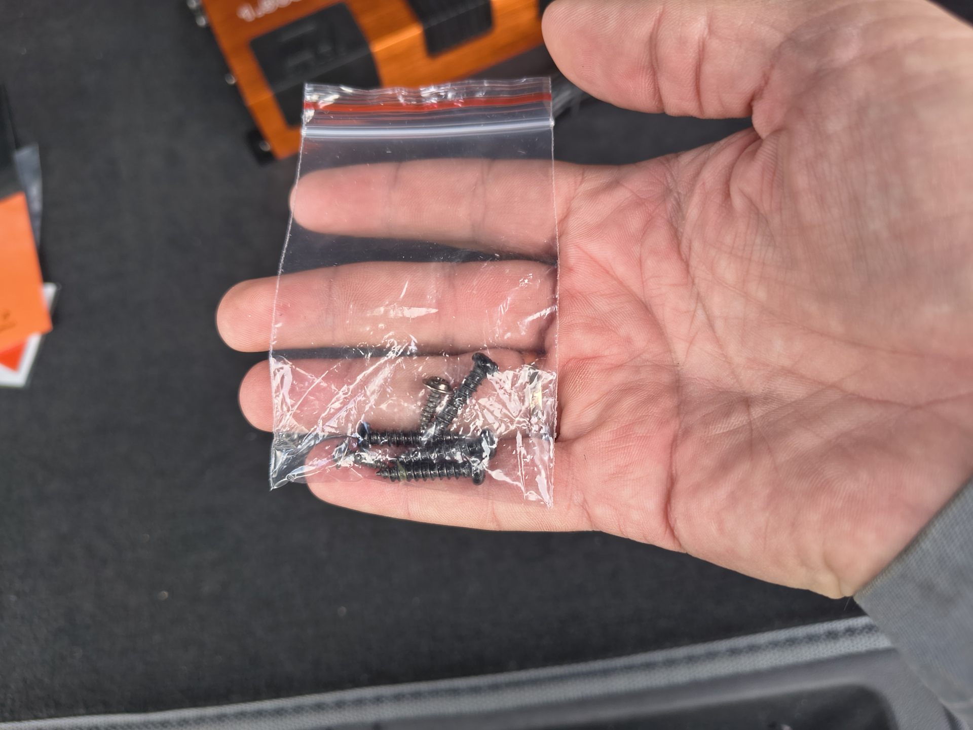

Наклейка на стекло, наклейка на кузов, саморезы для крепления усилителя, ароматизатор и макулатура.

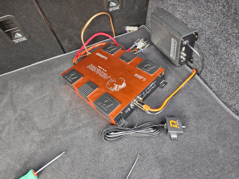

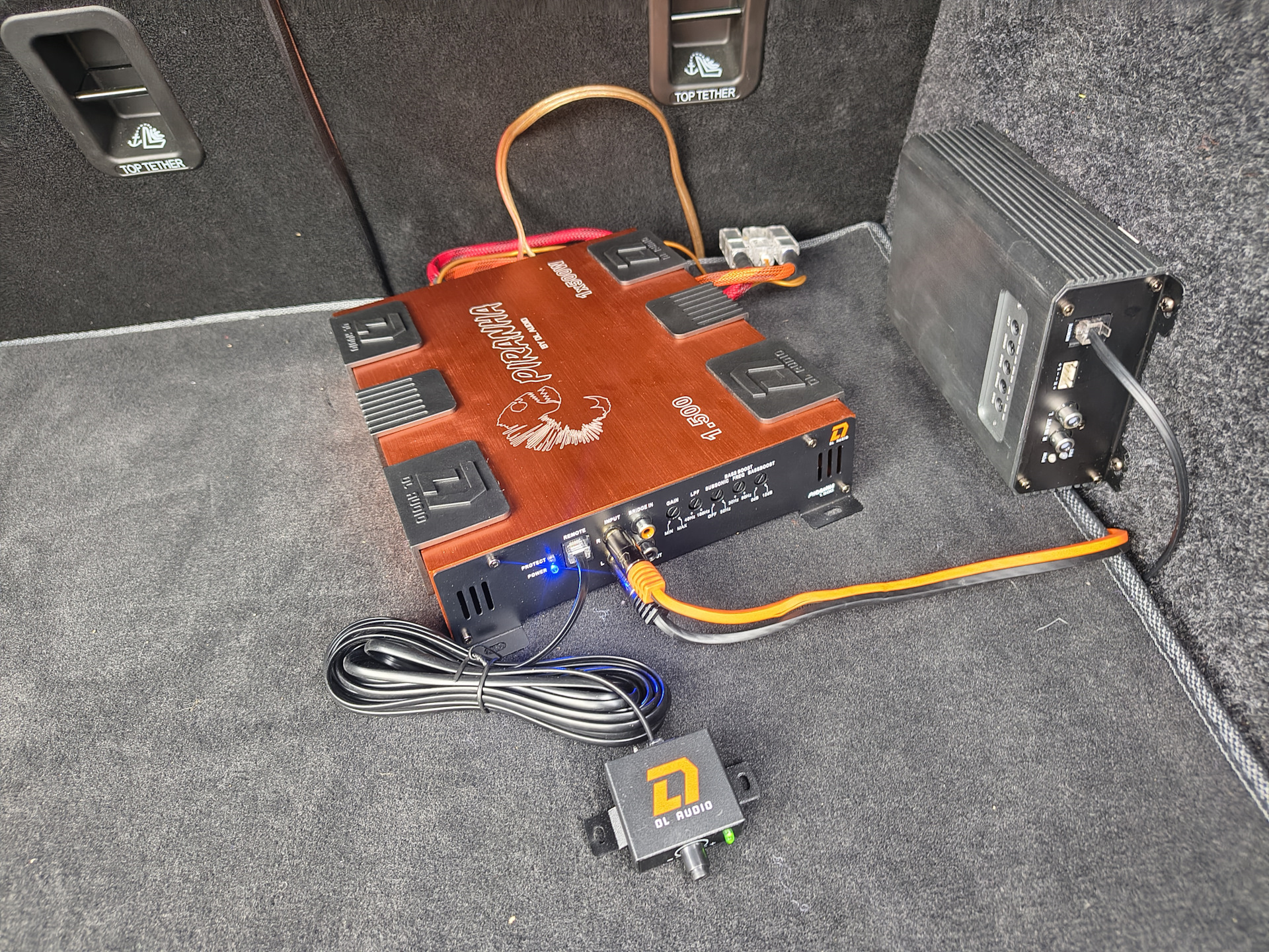

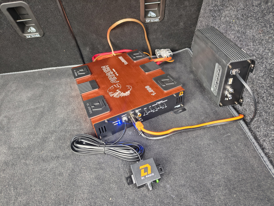

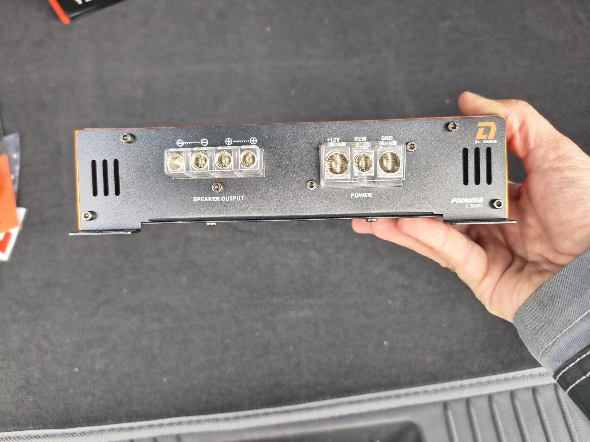

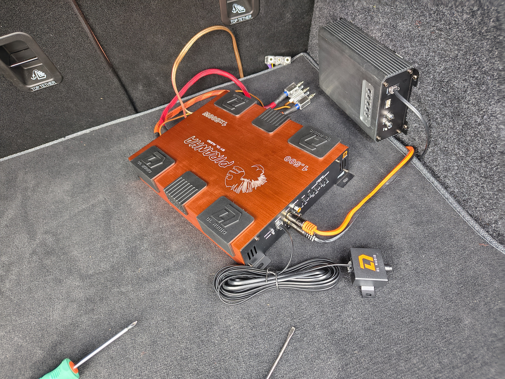

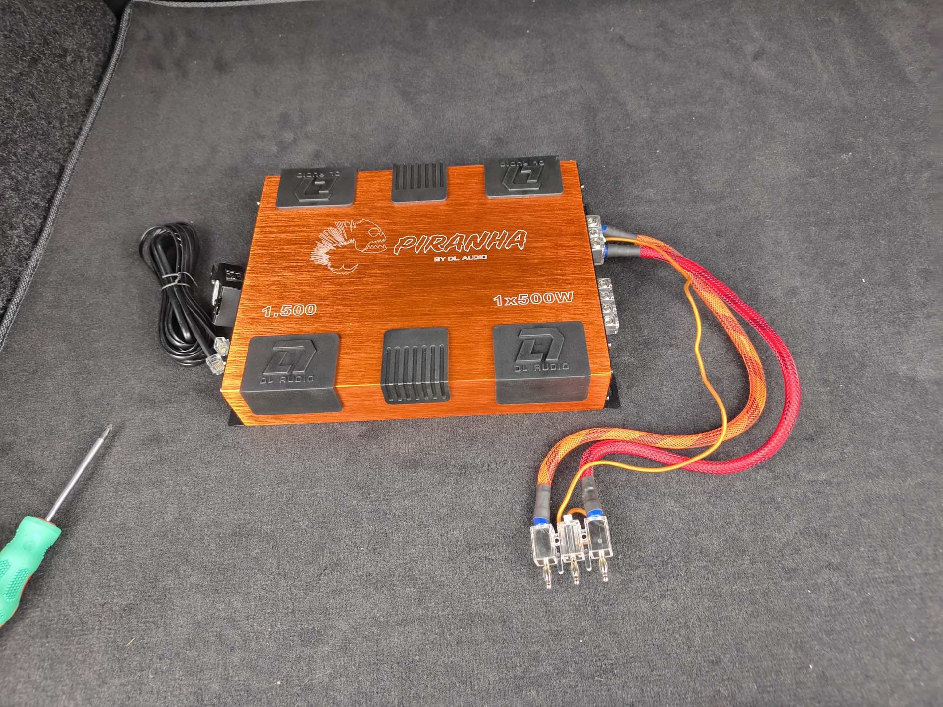

Подключение достаточно простое, подключаем питание, в моем случаем RCA от колонок идущие через преобразовать, выход на пассивный сабвуфер и выносной регулятор.
Пока все это выглядит так, поточу что не все компоненты для полноценного внедрения куплены.
Будет выходной вариант, который при необходимости легко и быстро демонтируется из автомобиля.
Сам комплект.

Во, отличный подход и все аккуратненько! 👍
Стараюсь!
