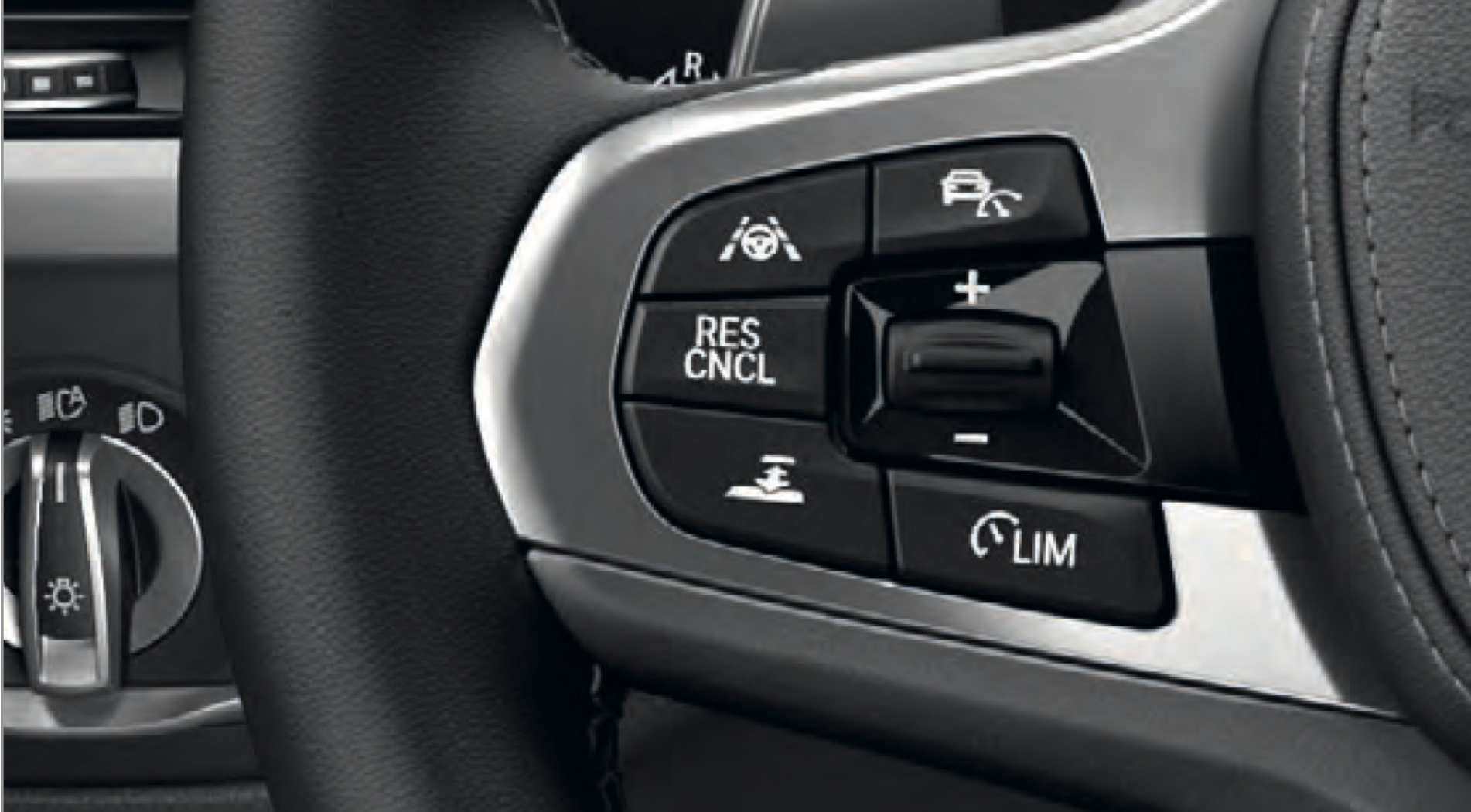

Я же правильно понимаю что это автопилот? У меня так же ю. По цене было в районе 100-120. Нужно дополнительно искать датчики в бампер, кнопки в руль
Автопилот это 5АТ, и как я понимаю, в моем случае ему нужен радар дальнего поля в центр бампера, и два радара ближнего поля по бокам а так же руль с датчиком наличия рук или обманка, вроде как еще какая то камера в салон для слежения за водителем (но это не точно :)), ну и кнопки в руль. 5DF, это активный круиз контроль. Он не умеет рулить, а просто держит скорость и дистанцию. Это как я понимаю разницу на текущий момент

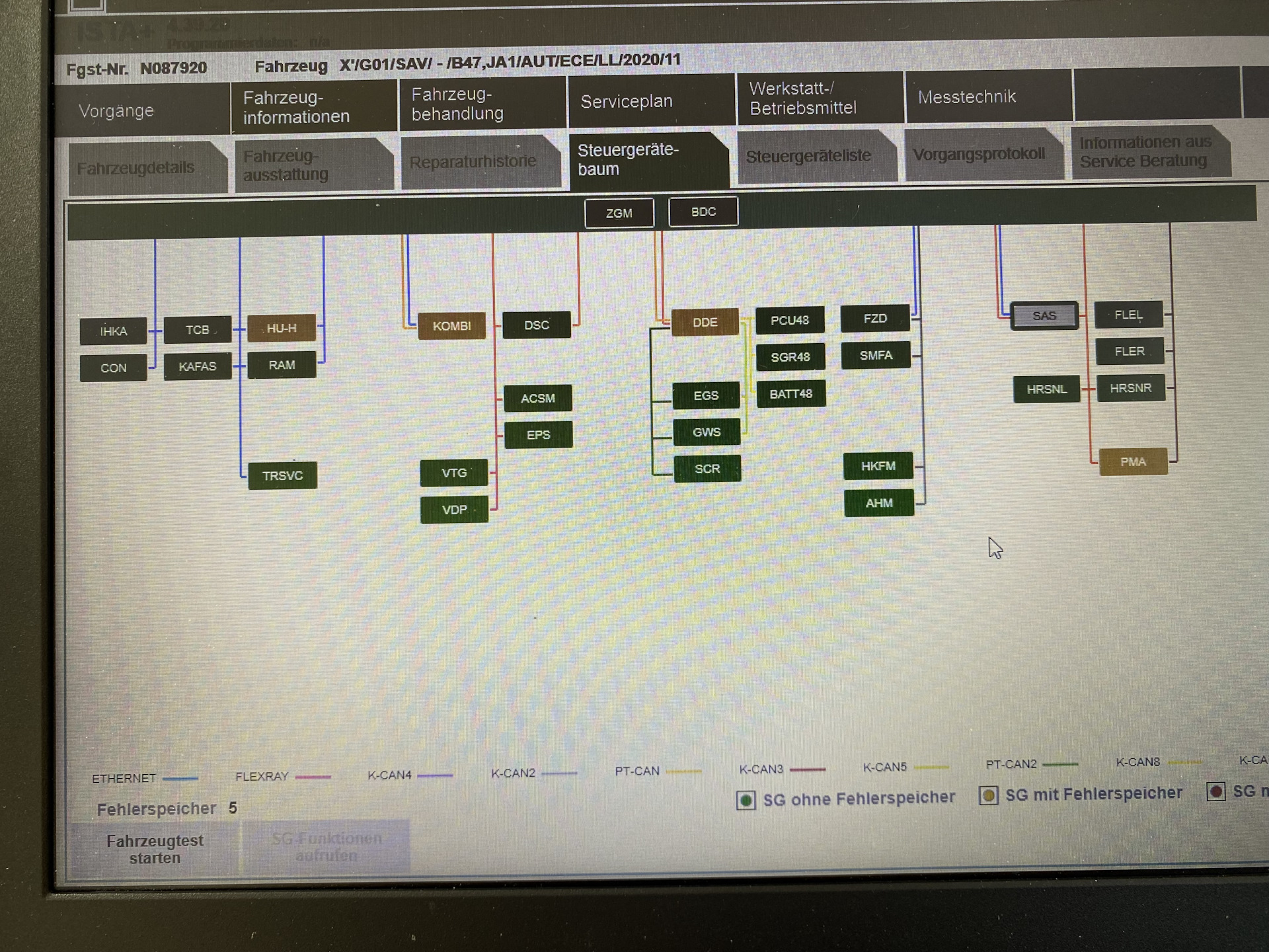

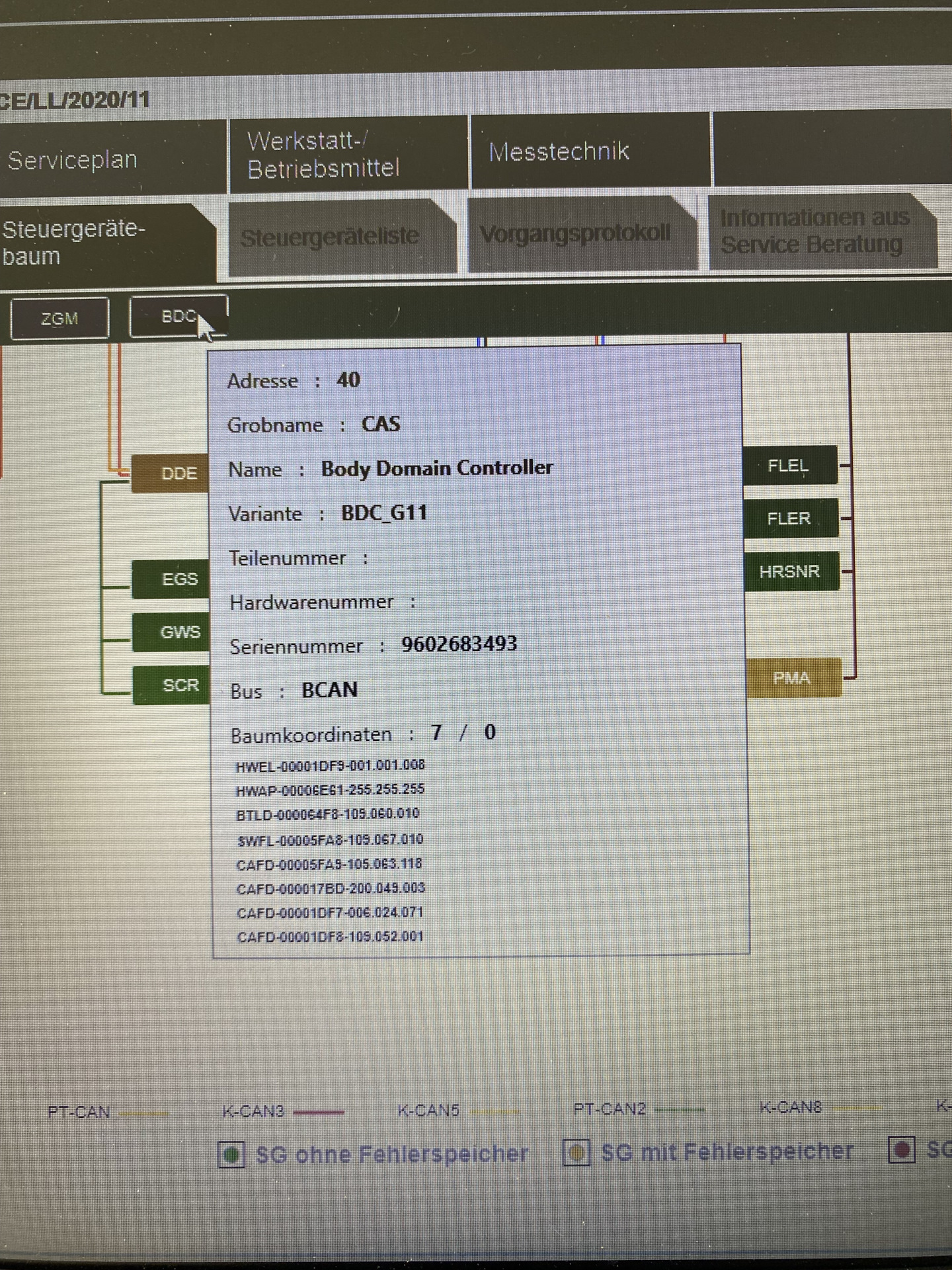

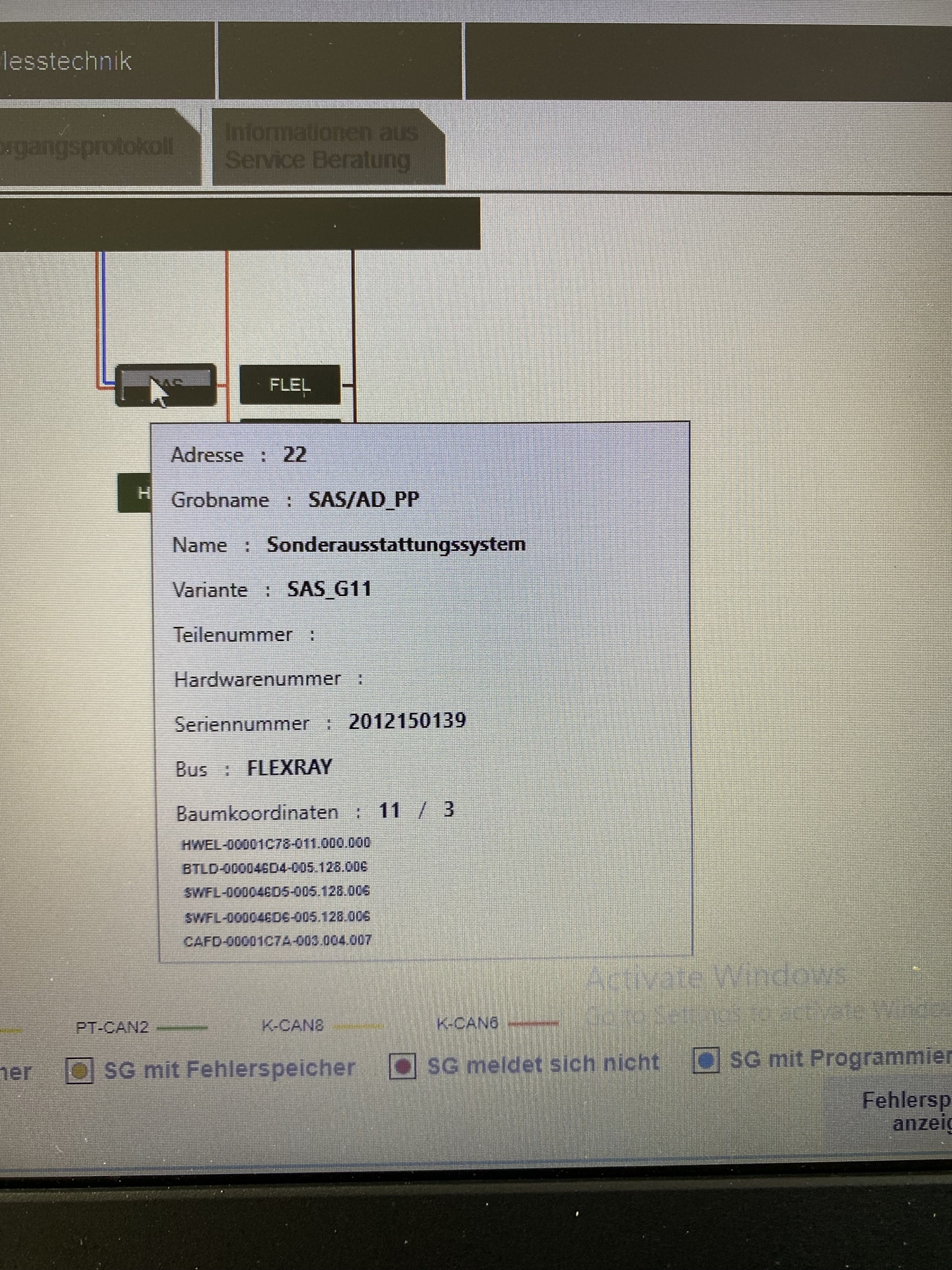

Подключить комп и посмотреть какие блоки есть и какие версии, сразу станет понятно, чего надо добавлять. На М-ку ставили активный круиз, только радар acc и кнопки добавляли.
Вот скрины дерева и блоков отдельно
Strannik2009
Strannik2009
Блок SAS есть, dsc под pma, думаю полный. Осталось немного. Радар асс, кнопки в руль, коды fsc и кодировка.
