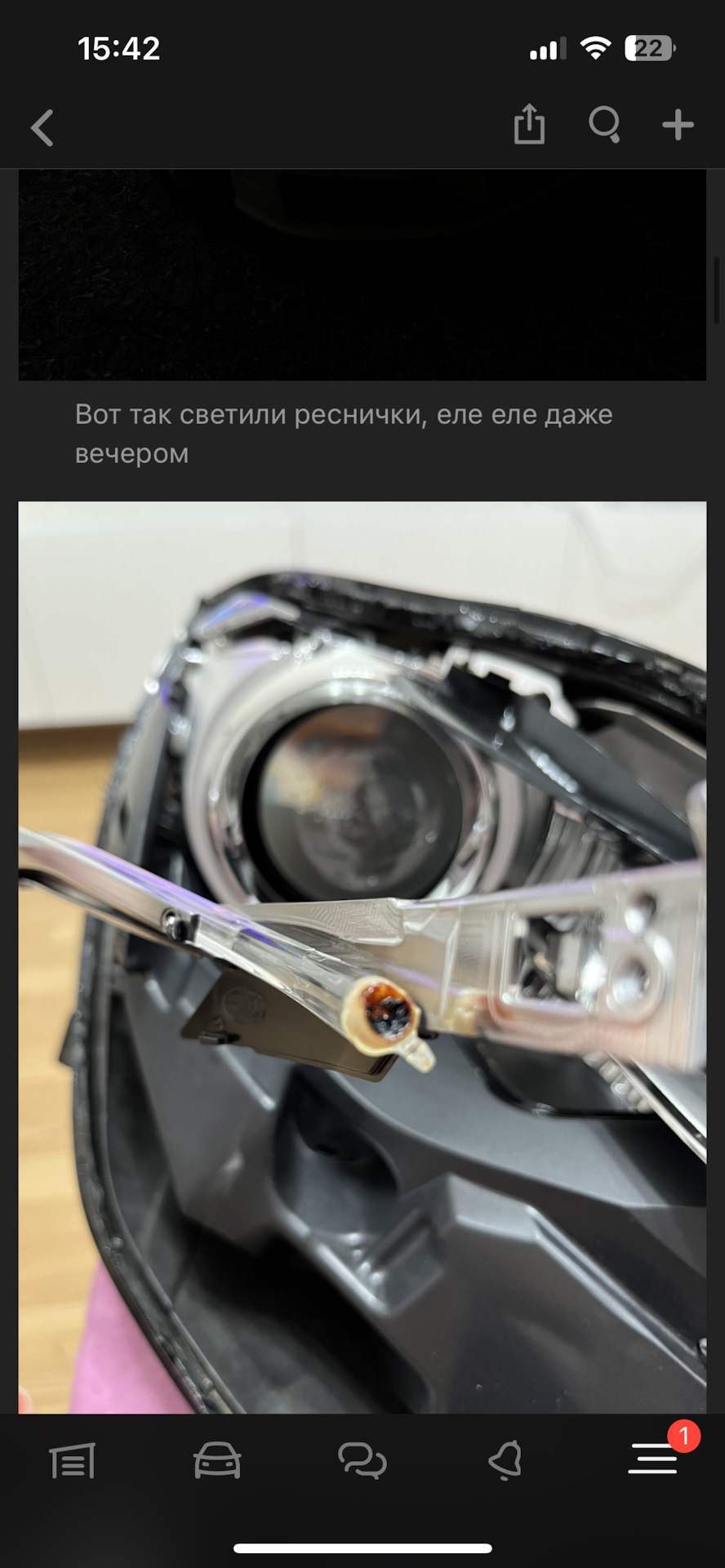

Интересно, почему в рестайлинге линия светодиодов желтеет, на доресте такого явления я еще не встречал
Потому что перегорает светодиод и появляется коричневый нагар на самом светодиоде с торца и ещё световод подплавляется поэтому и желтеет другие светодиоды светят в кончик коричневого световода и на выходе то что имеем. Сталкивался с этим и чинил ресничек. Почему на доресте нет так это вопрос наверное к диодам

Вот так это выглядит
