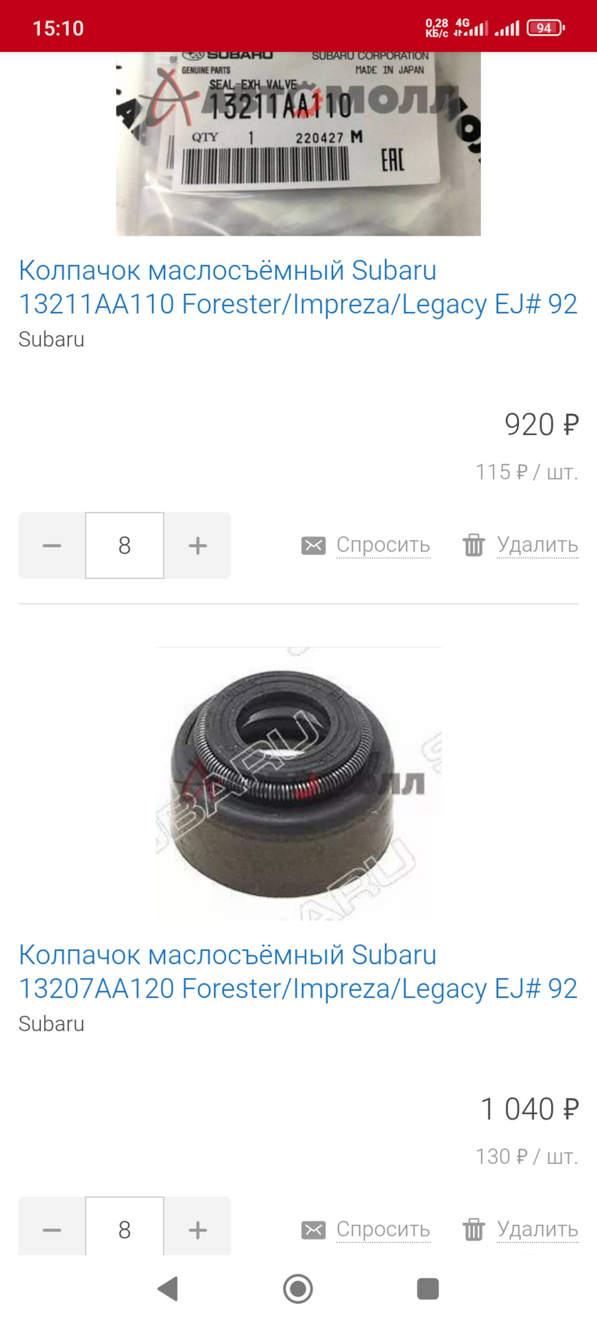

Товарищи. Есть вопрос . Задумал поменять маслосъёмные колпачки, и есть сомнения. Какие? Двигатель не родной, по вин не пробьется, 4х вальный EJ25. колпачки одинаковые, или отличаются? Сколько их вобще нужно? Они комплектом продаются или вразнобой?
Может кто-то знает? Благодарность не будет иметь границ!

На 251 колпачки выпуск впуск по размерам одинаковые, себе во второй раз поставил kibi. Первые отходили 5 лет

705398900 Артикул держи
Себе брал они вроде как по штучно продаются не помню уже точно.
Двиг у меня EJ25D атмо 4х вальный
Спасибо, большое, дружище! 🤝 А то как слепой котёнок.
Я так понял, они на всех ежах одинаковые?
8 надо?
8шт это только на одну голову
На каждой голове по 8 клапанов

Впуск и выпуск разные, даже артикулы разные, 16 штук надо
Привет. А номера нельзя?
На фото глянь номера, орига субару, ну по крайней мере так написано в каталоге

У меня давно в корзине лежат 16 штук, всё добраться не могу
А они что, на все EJ одинаковые?
Да вроде, надо уточнять
