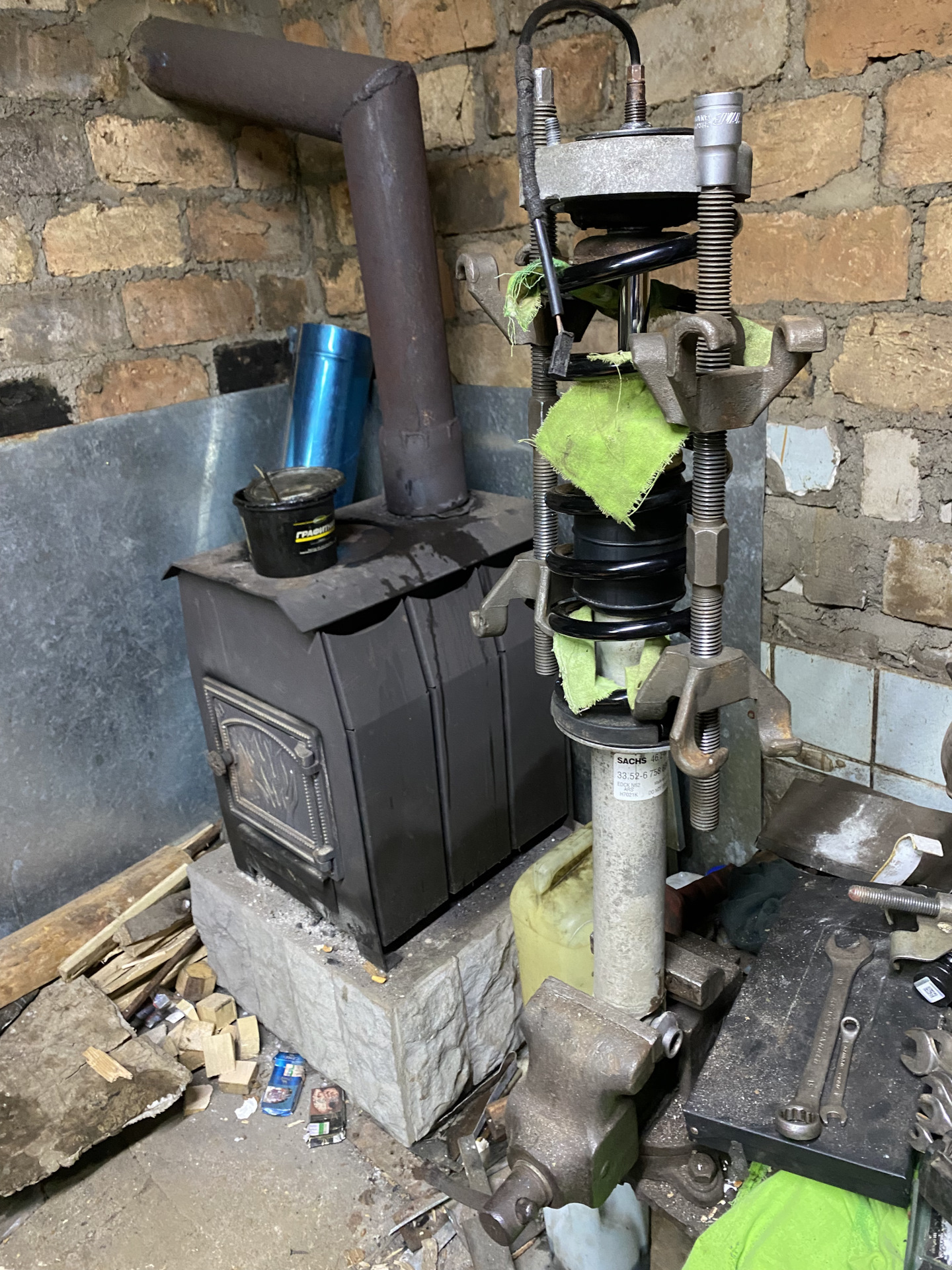

И так, замена была в марте, запись делается с большим опозданием.

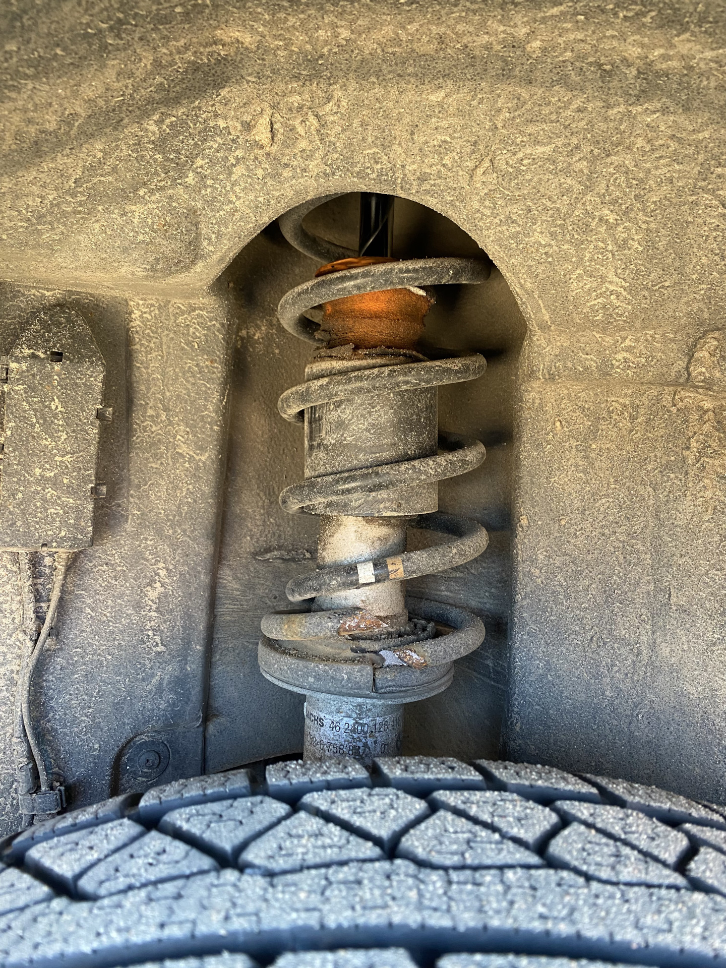

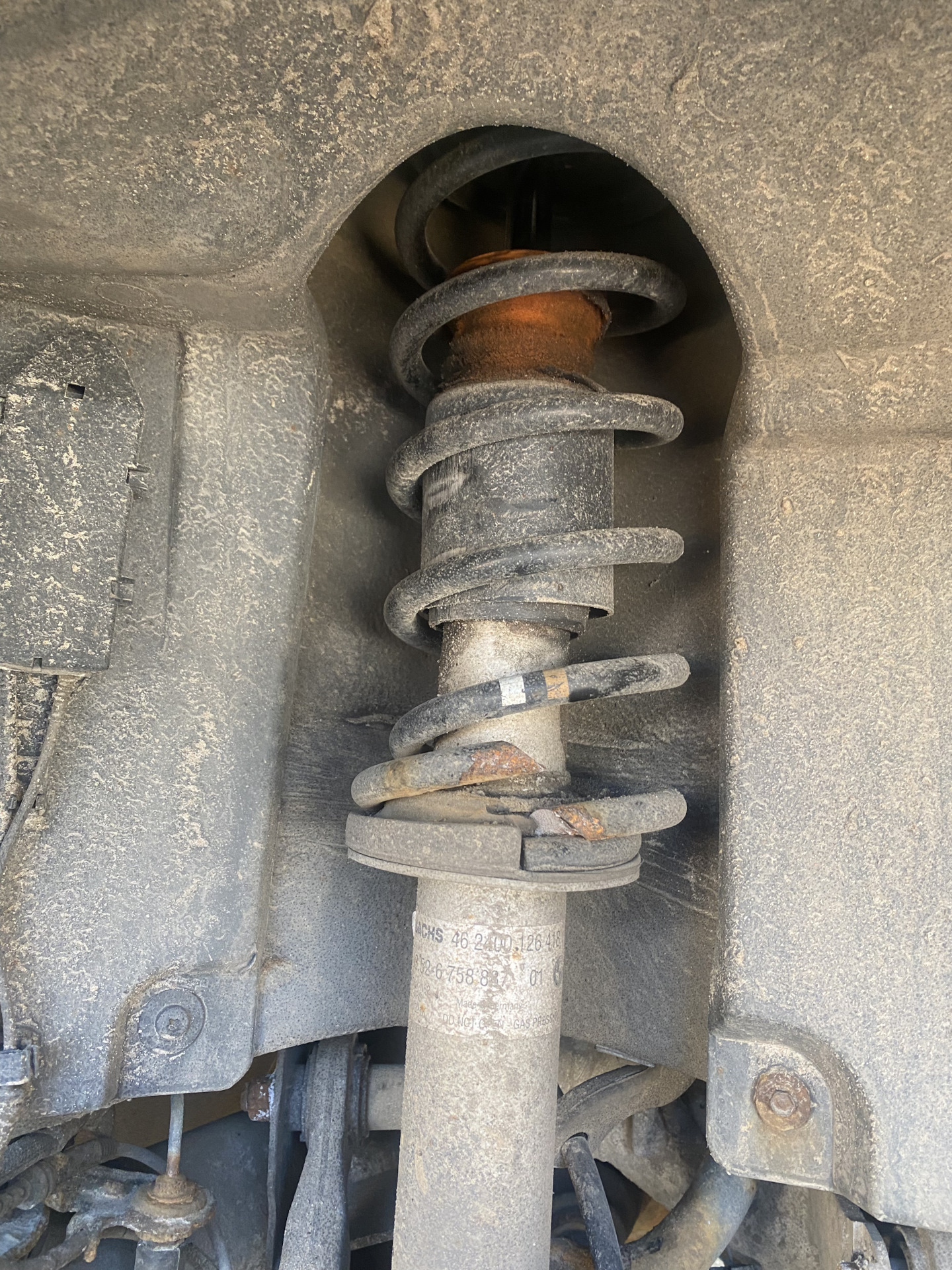

Ездил я с лопнувшим одним витком на задней пружине с водительской стороны года 3
Да и ездил бы дальше
Расстояние было меньше где-то на сантиметр.
Но лопнул виток и на другой пружине
Искал я б/у с такими метками долго и не мог найти хороших
Потом принял решение брать новые заменители
Пружины у меня стояли под амортизаторы edc
Метки были бело коричневые
Замена не сложная

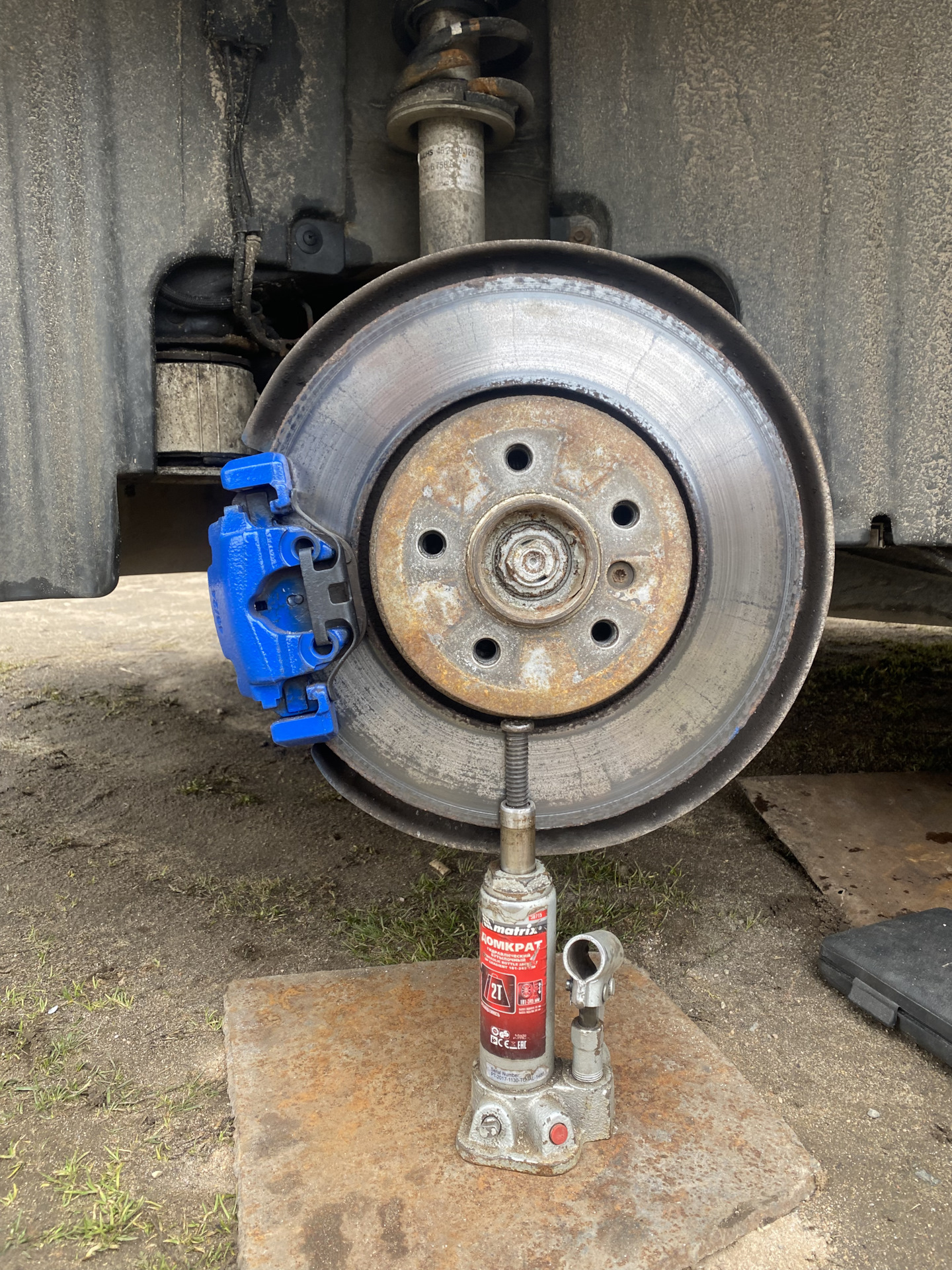

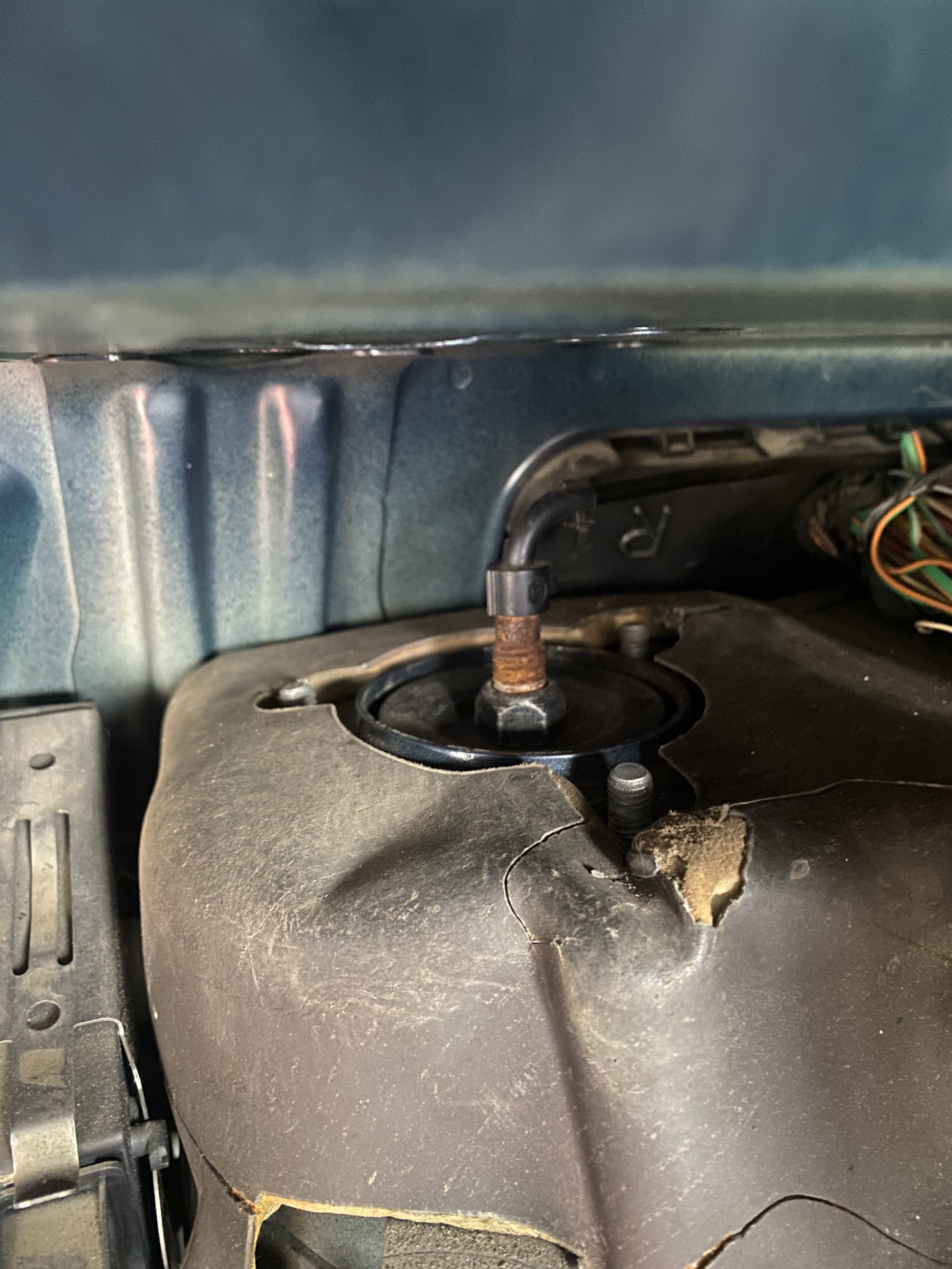

Сверху снять разъем и отпустить 3 Гайки
Снизу один болт
Ну и потом я открутил снизу стойку стаба заднюю
И поддомкратил чуть за диск
Стойки в руках

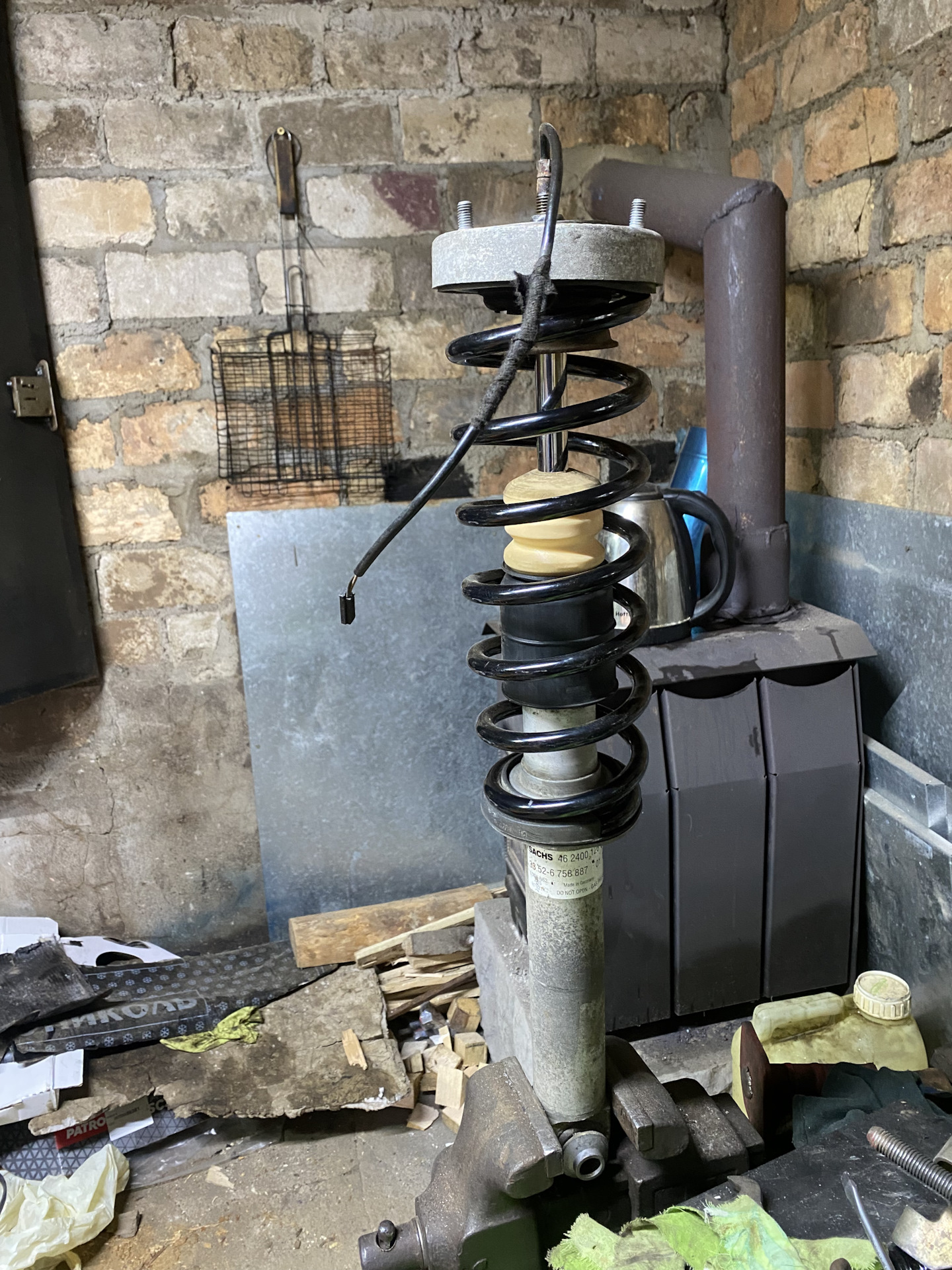

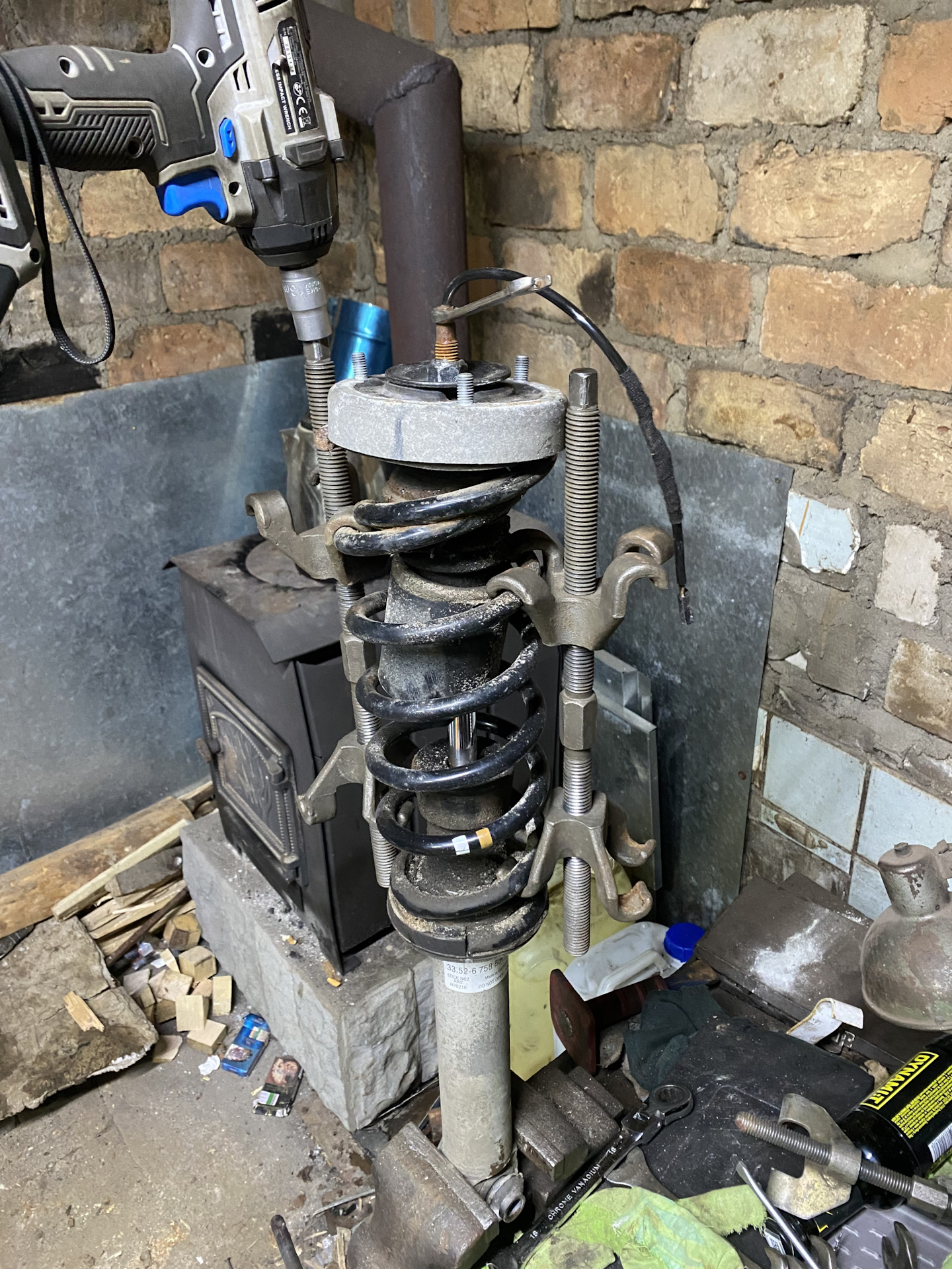

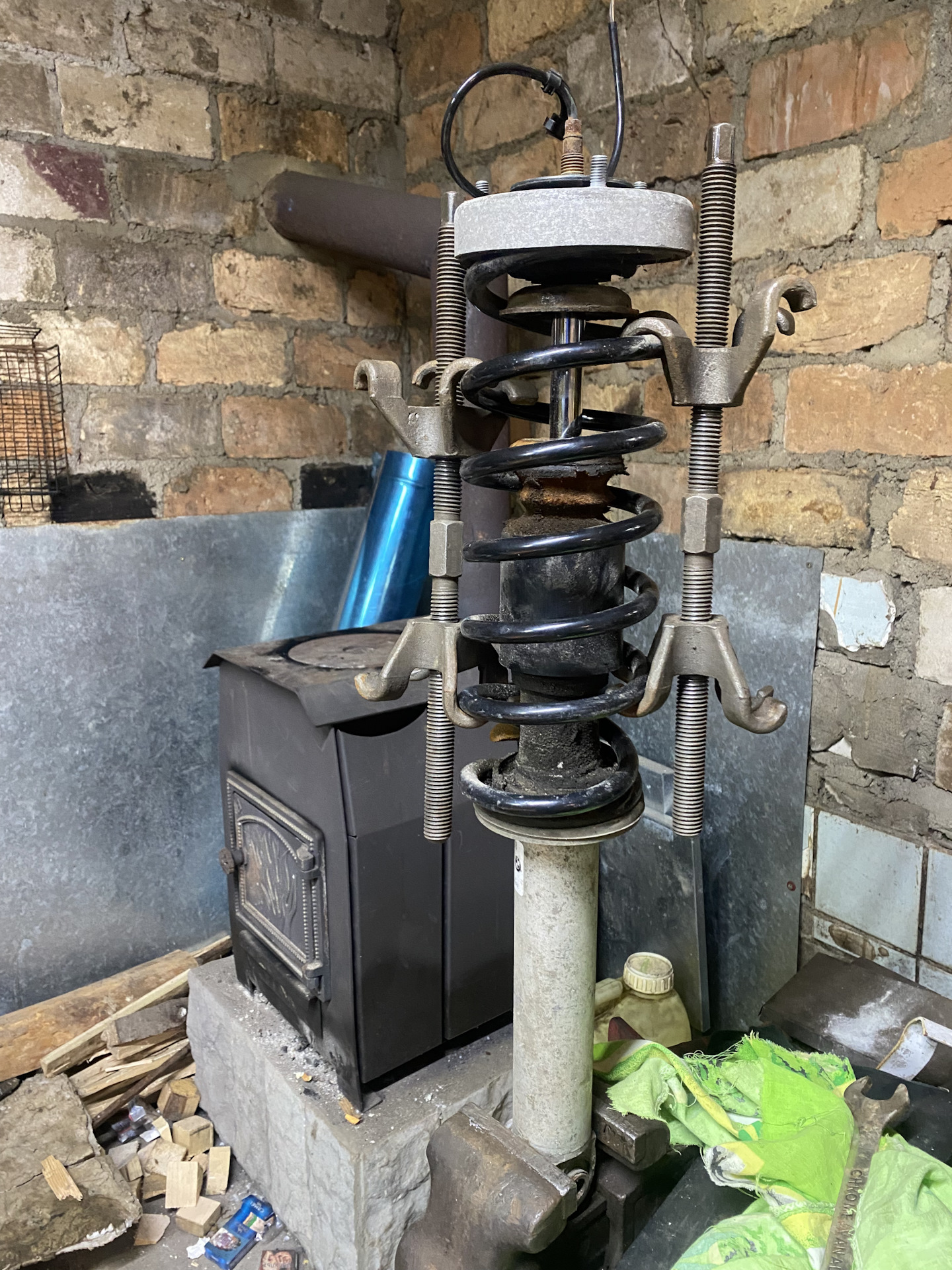

Дальше пружины стягивал съемником для пружин

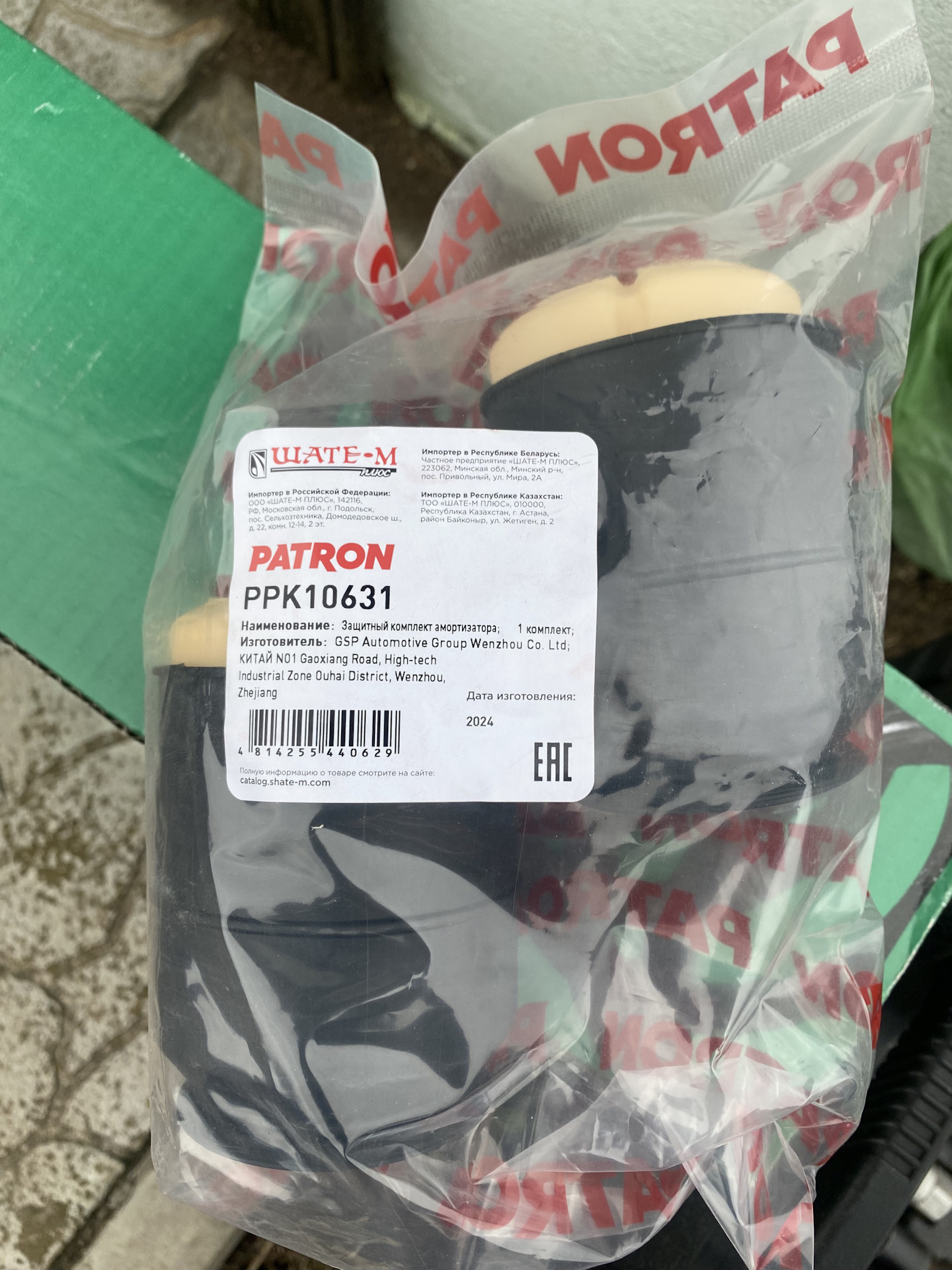

Кстати пыльники и отбойники пришли в негодность
Взял patron
Но поездив время
Понял что они жесткие
Новые пружины стягивал также и ставил и потом распускал
Ну и в обратной последовательности
Пружины KYB
Ну и вот такое расстояние получилось на этих пружинах

А есть информация в целом про метки на пружинах? Тоже хочу поменять, из вариантов новых пружин не ясно что брать, чтобы из нее 3-ку не сделать
Ответил в лс.
Мне тоже KYB поставили, очень жёсткие, впервые такое, сколько менял пружин на разных машинах. Sachs нет каталожных номеров для Е65 и в продаже тоже нет.
Придётся покупать новый оригинал или другой заменитель. Для себя сделал вывод: больше никаких "японских" деталей подвески на немецкую машину я не ставлю.
Ну вот и у меня теперь задняя часть стала жесткая, сразу думал из-за отбойников, теперь понял что пружины.
У меня все 4 пружины! Машина из 7ки превратилась в 3ку.
Пружины норм ходят? Задница не задрана вверх?
Может узнавал какие отбойники помягче будут?

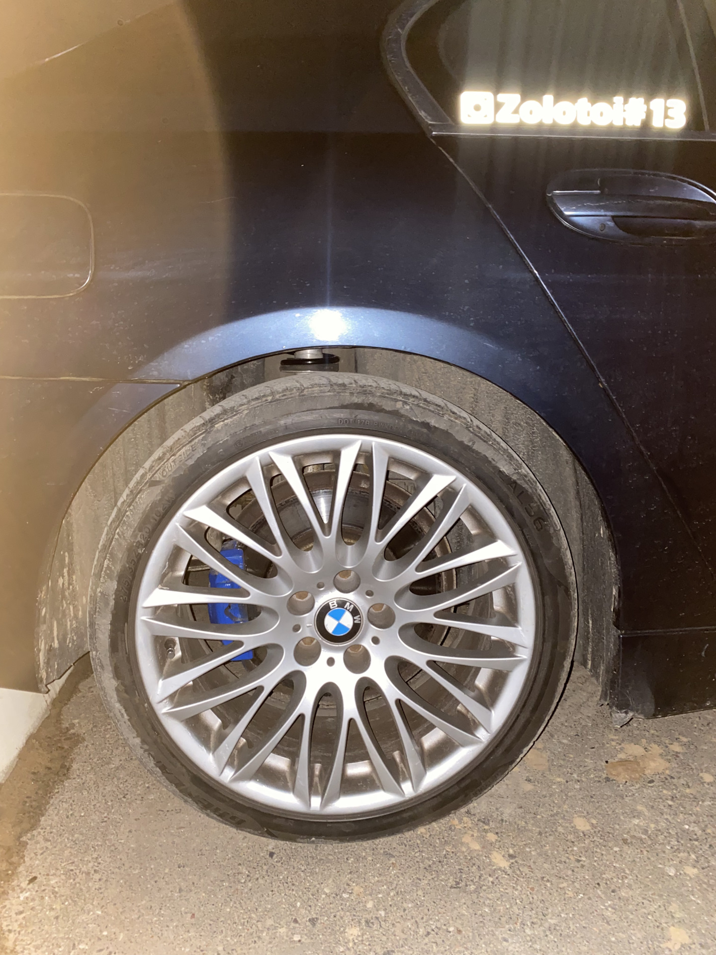

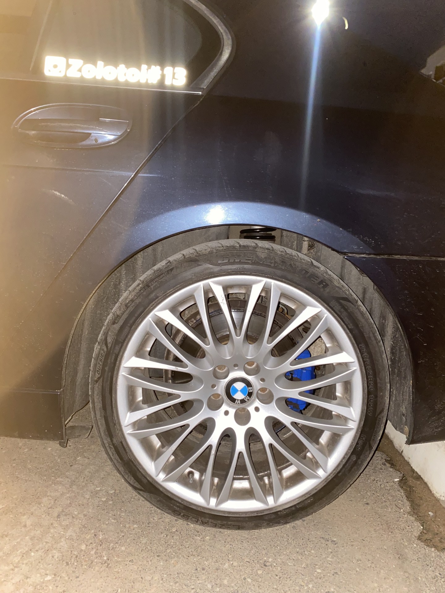

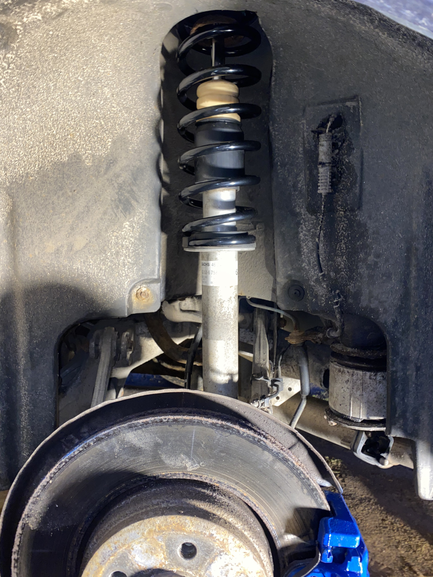

В конце фото как на машине
Одинаково с передними стало)
Отбойники не знаю какие, может мейли нормальные будут.
А может это и сами пружины жесткие.
