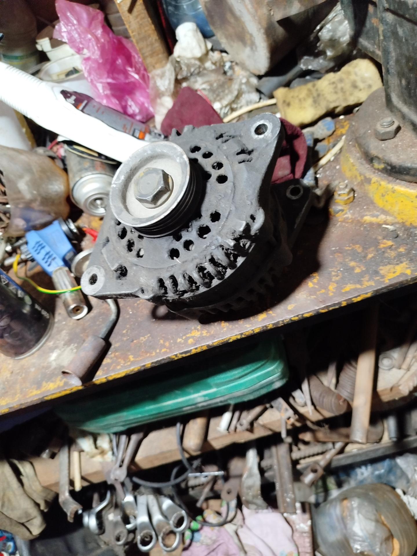

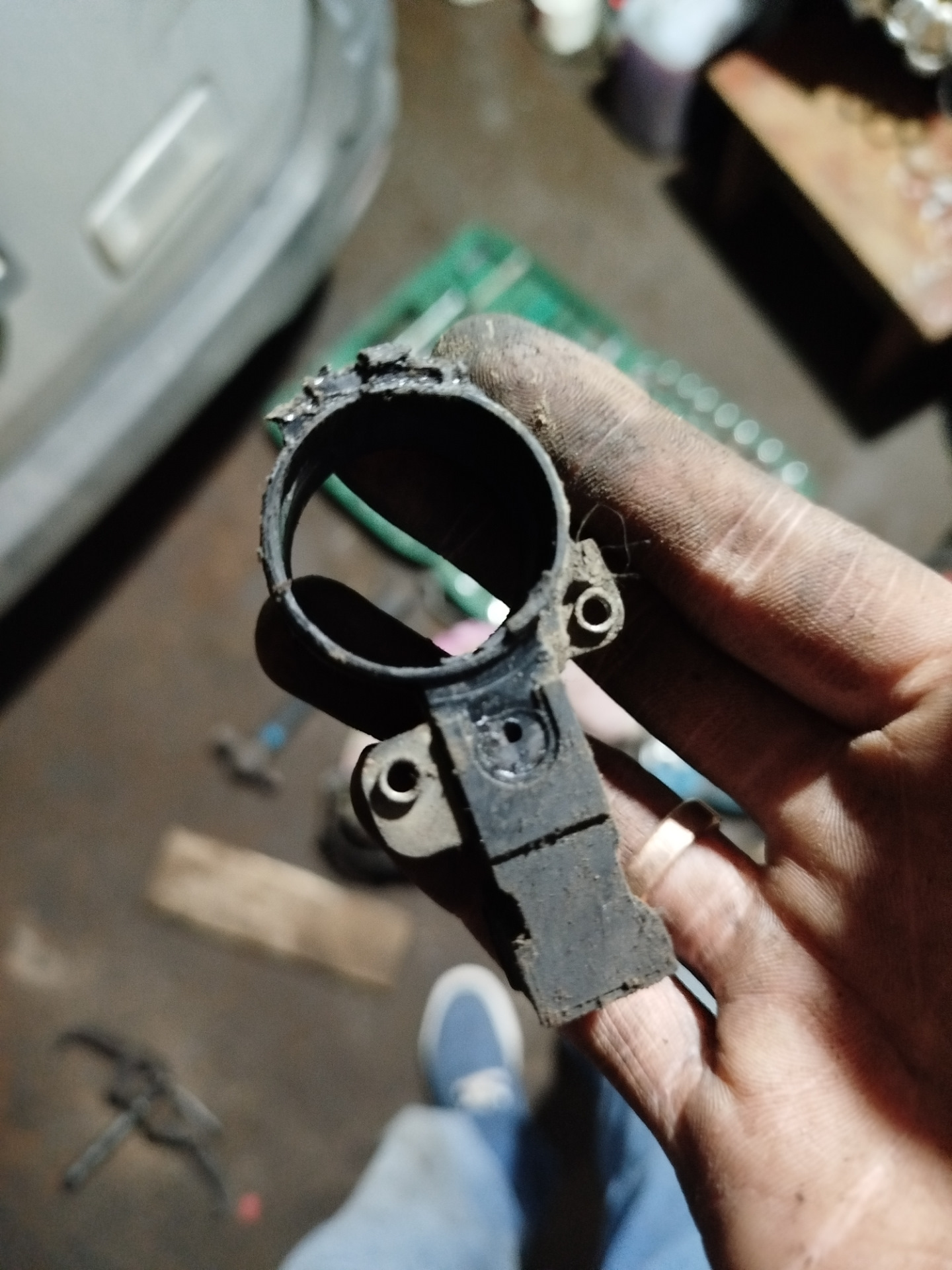

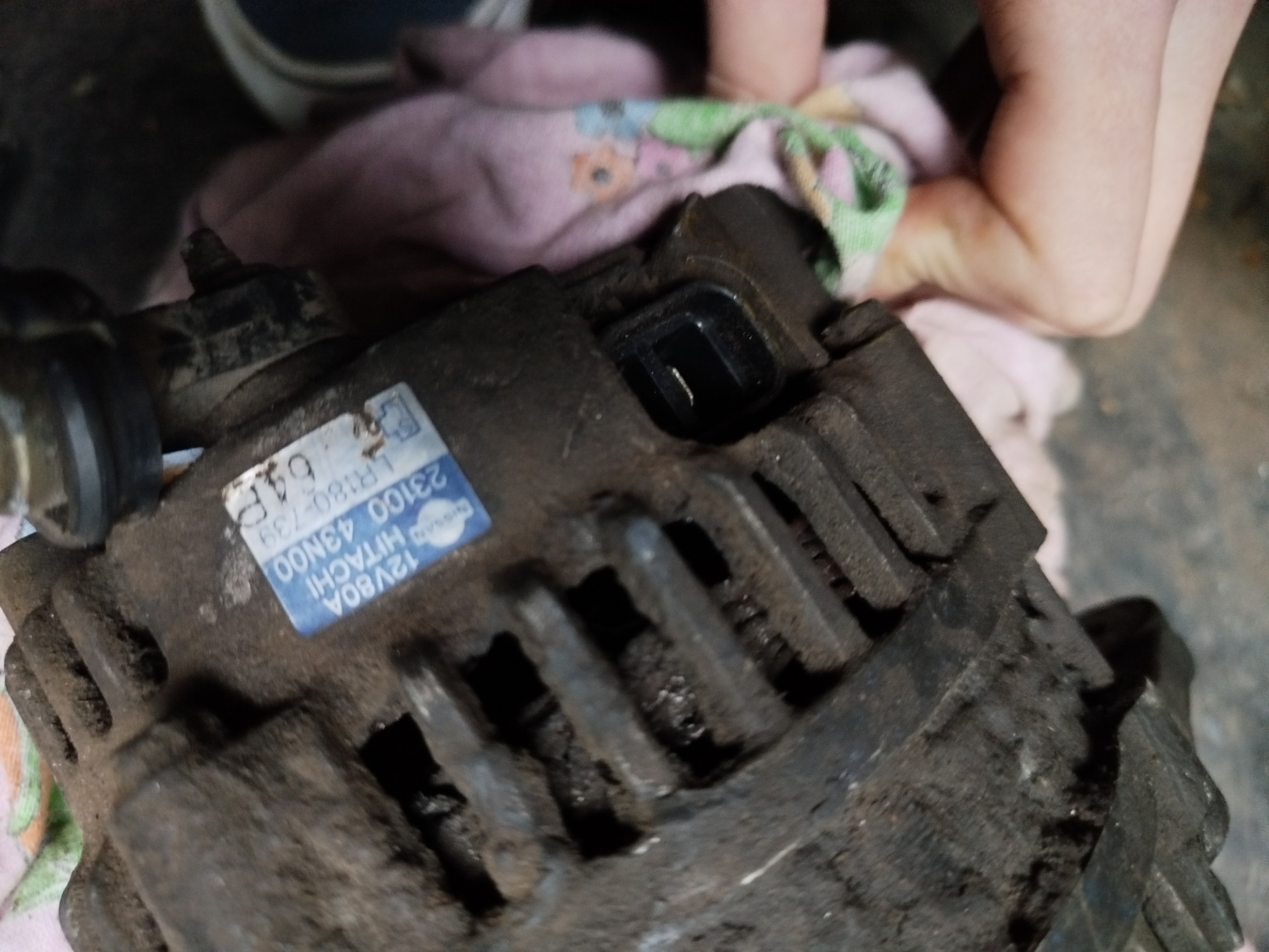

дошли руки до старого генератора который перестал давать зарядку, дело было в залипших щётках, собственно от грязи и залипли
вот такой чумазый он был

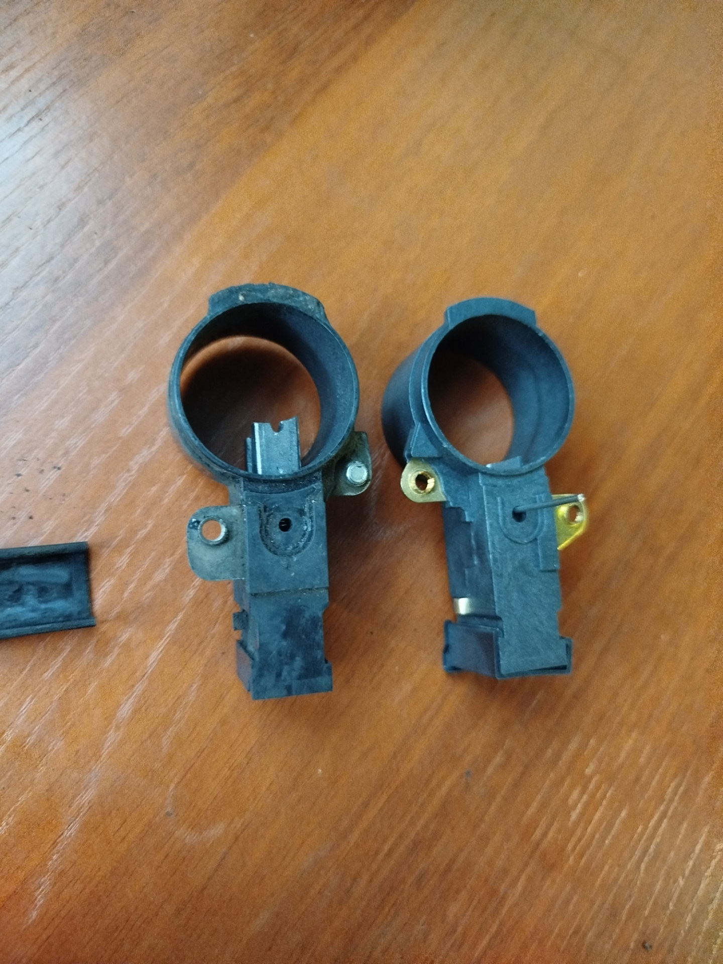

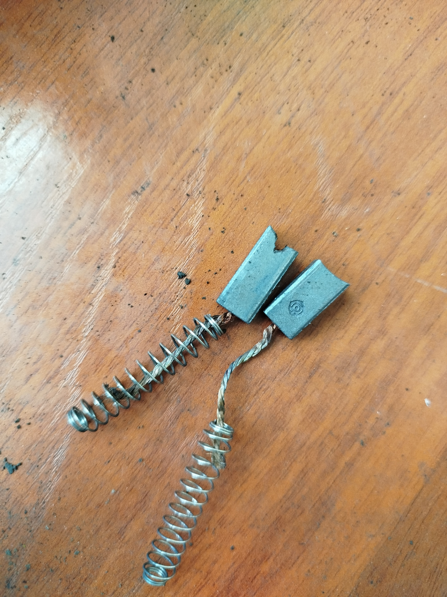

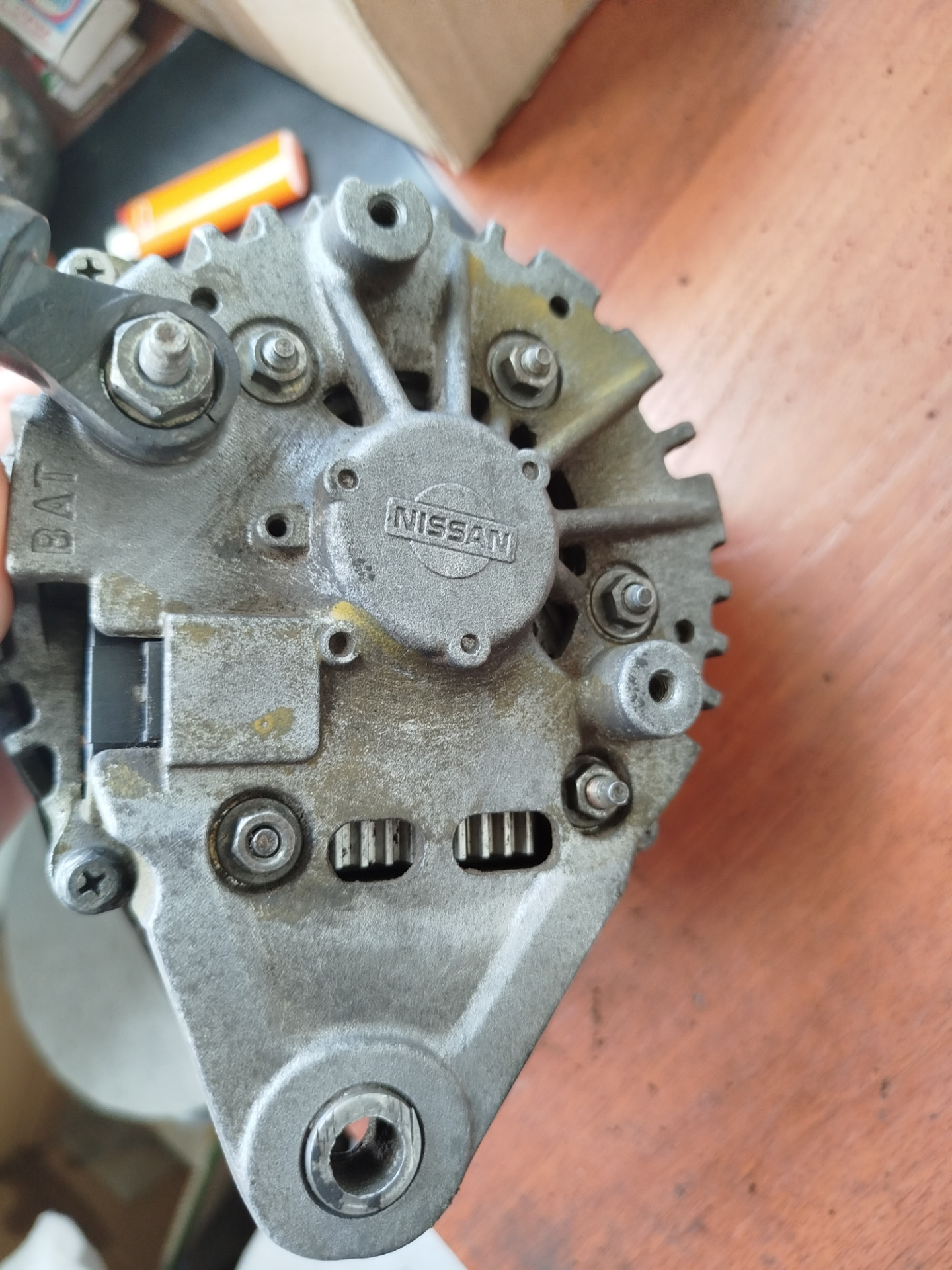

заказал на озоне узел, а он оказался отзеркален, пришлось перепаять

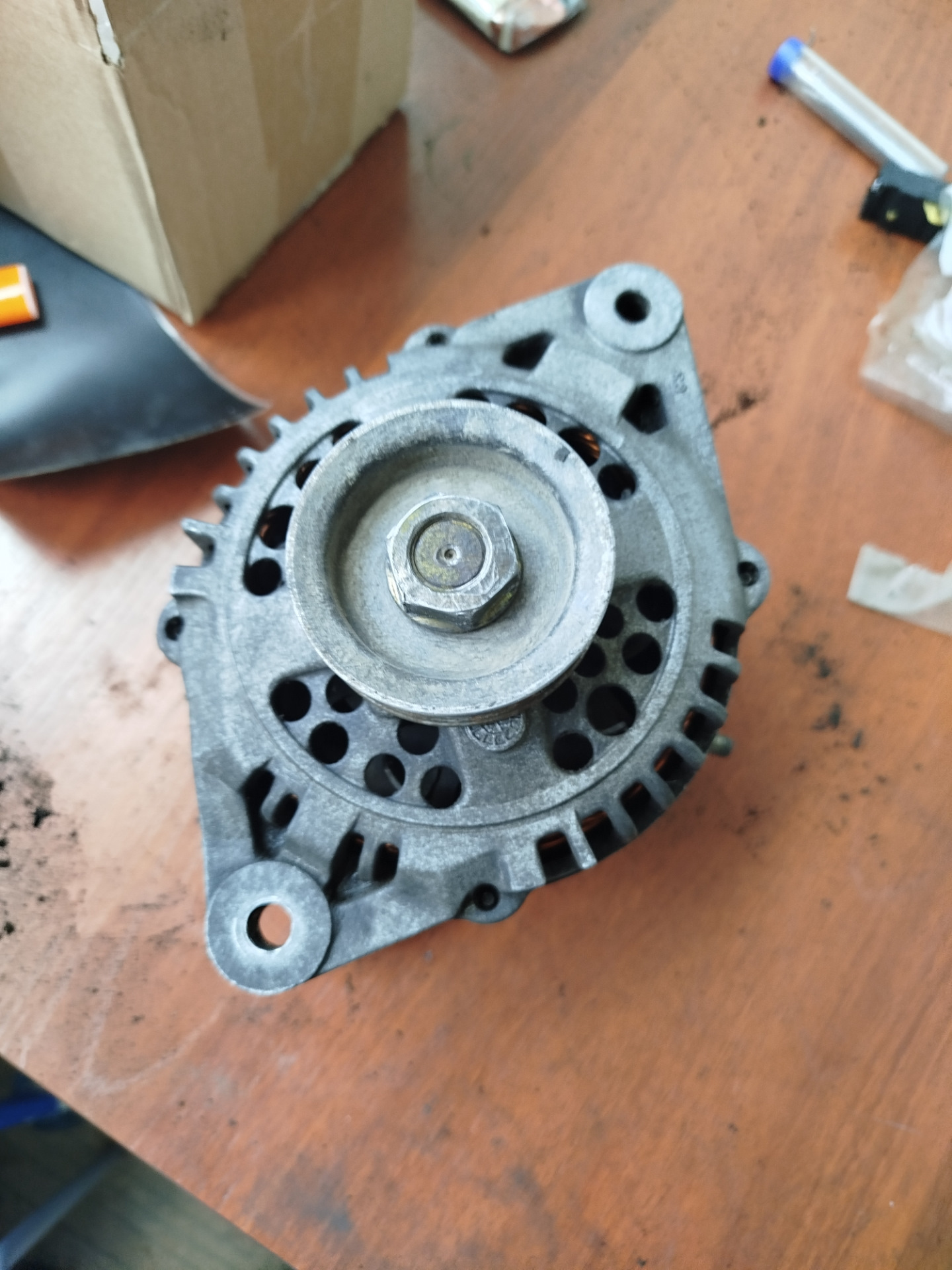

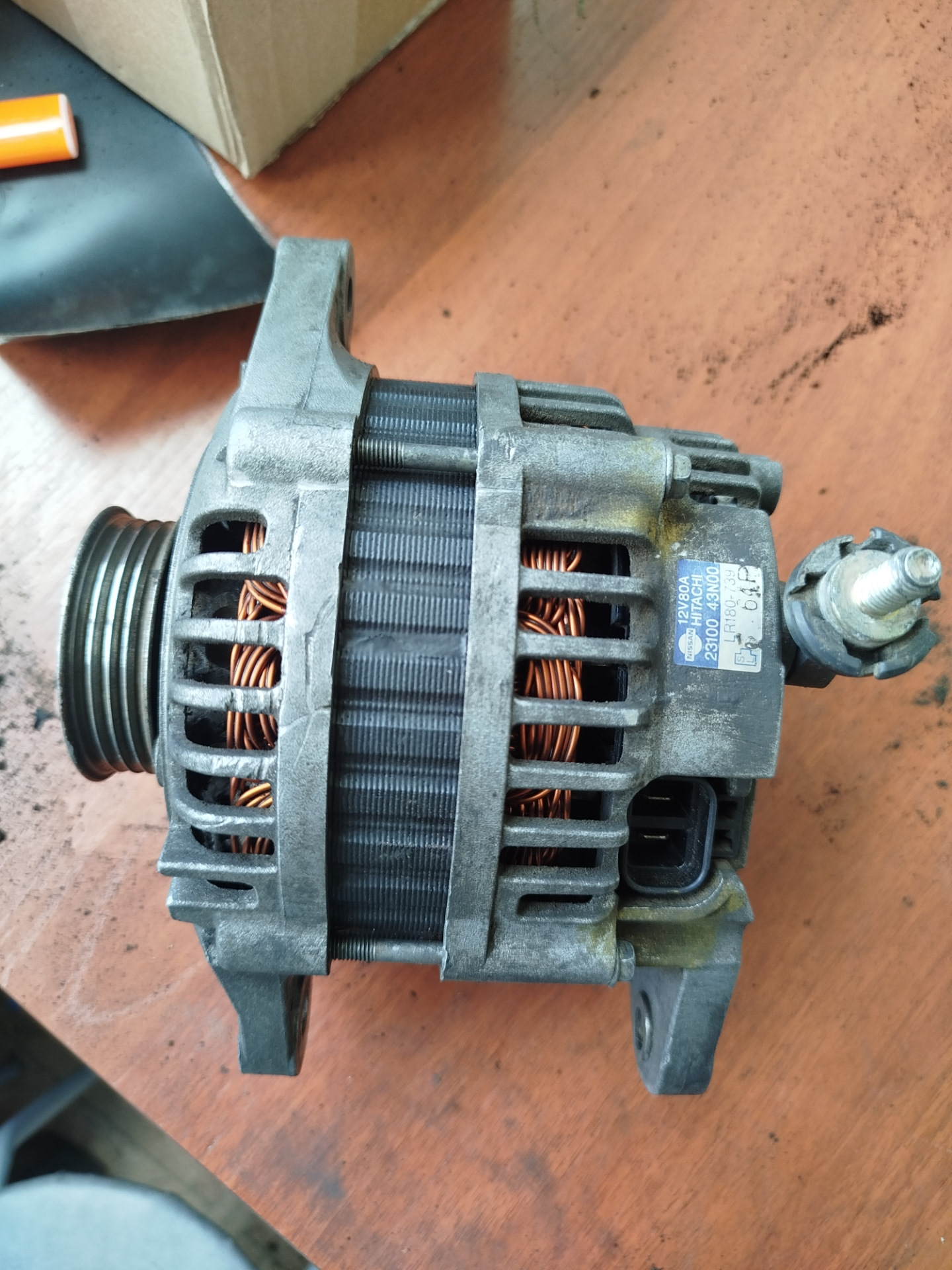

ну и весь корпус, обмотку тщательно щёточкой с мылом его натирал
получилось более менее приемлемо, вот только заработает ли он неизвестно 😅
