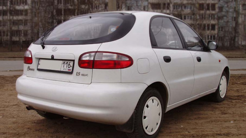

Начитался я значит крутых апгрейдов на шанс с драйва, решил тоже этим заняться, делал в слепу, поэтому прогорел.
Произошло это вспонтанно, на тот момент я всех приколов ещё не знал.

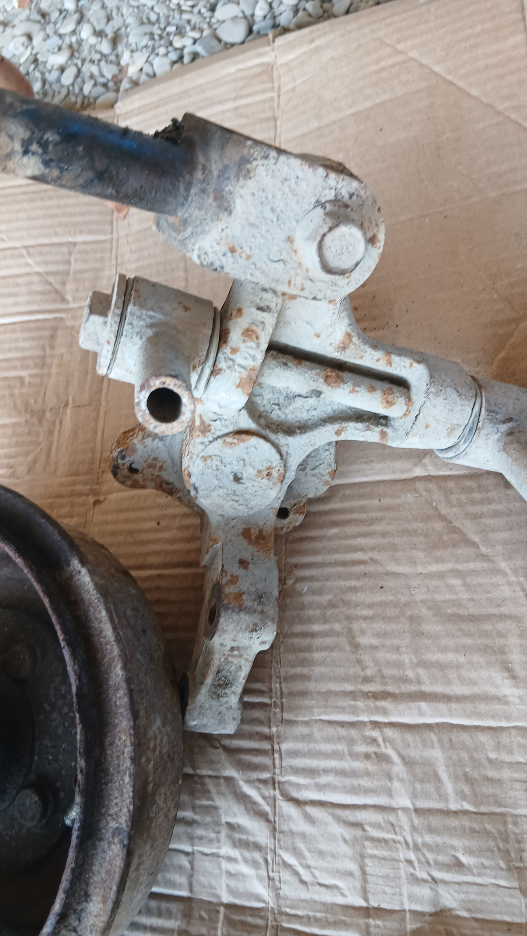

Чисто по случаю, нашел донора, по договорняку варварски ( донор шёл на лом) снял с него ступицы в круг

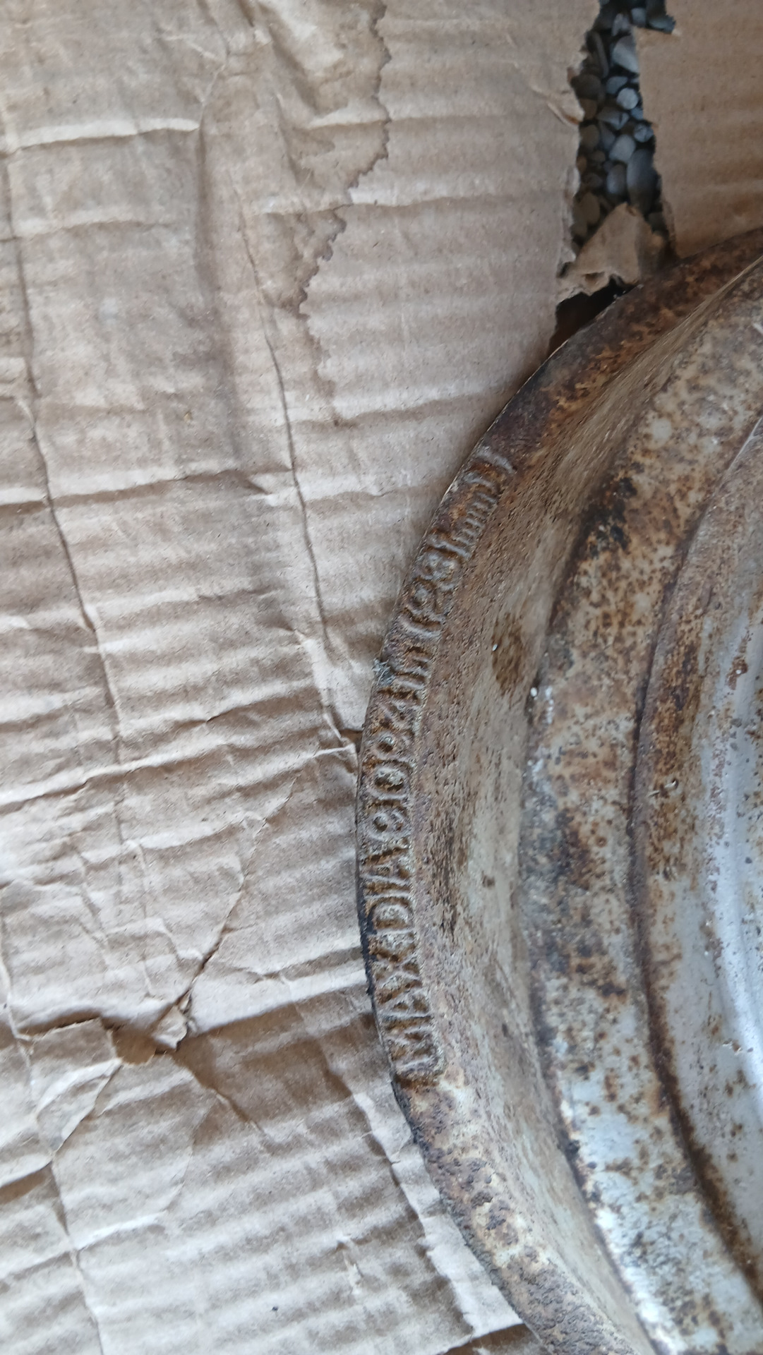

вместе с барабанами, колодками, полный фарш в общем то.
Диски и барабаны были размером больше, я одурманенный мечтой о хороших тормозах, не думая забрал все 4 ступицы, только сейчас, когда пришло время их ставить, я с ужасом обнаружил, что ничто из этого на шанс то и не подходит, крупления суппорта другие, задняя подвеска у донора рычажная, а у меня балка. Снято это с DEAWOO lanos или Sens, уже не помню, внешне машина была седаном, интерьер и экстерьер был как у шанс, не более.
В продаже этих ступиц нет, что это за покемон?

Вот вам фотографии для размышления.
Сам то я понял, это с леганзы ступицы
передние подойдут. на ланосах бывали 256-мм диски тормозные и соответствующие суппорта. только колёса придётся сменить на R14.
сзади это не от ланоса
Снял суппорт с шанса, примерил этот, у донорского расстояние между болтами суппорта больше, никак не встают.
при переходе на 256 мм тормоза надо менять поворотные кулаки в сборе.
Не надо. Такая история только на Нексиях.
Это скорей всего был не Ланос а Леганза. Или кто то ставил что то от Опеля. Шанс это тот же Сенс или Ланос. Если передние тормоза больше, то это нормально — это под 14 радиус.
у леганзы 5х114.3, а вот у нубиры таки да… да и сзади рычажная подвеска
Вопрос можно наверное закрыть, это от леганзы, я прогорел, всё указывает на нее
Может Авео, нубира/лачетти. Всё что со шпильками вместо болтов.
