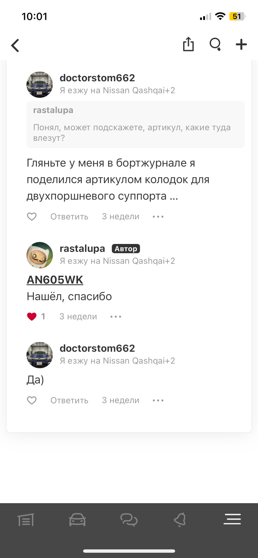

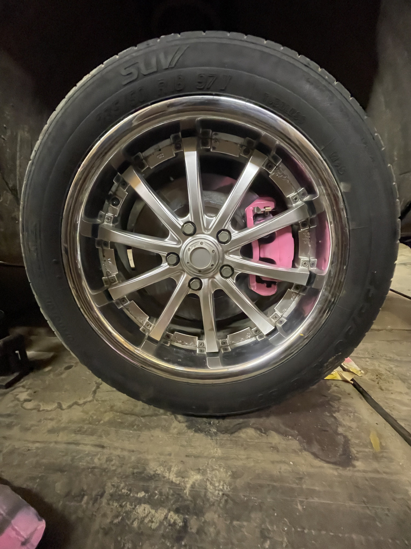

С прошлой заменой вышла небольшая промашка, в комментариях к старой записи подсказали какие колодки точно подойдут. Заказал, поставил.

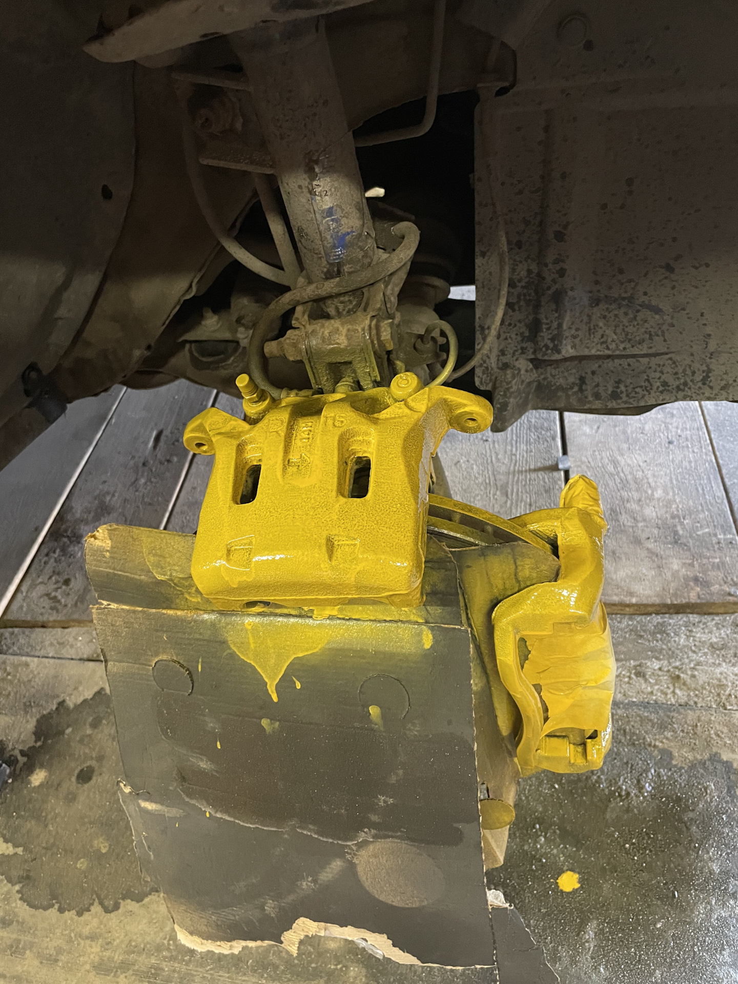

Плюсом зачистил и покрасил суппорта.

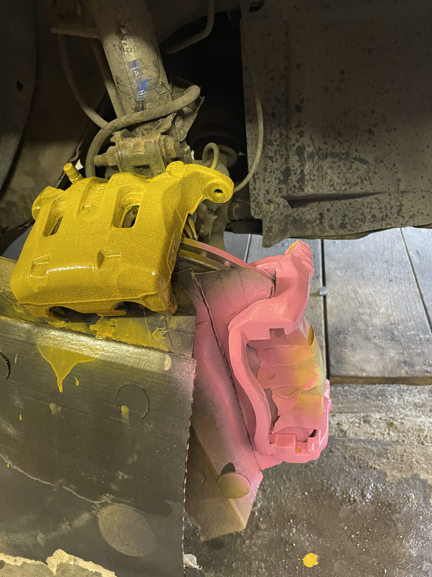

Не знаю почему он жёлтый, но не суть.

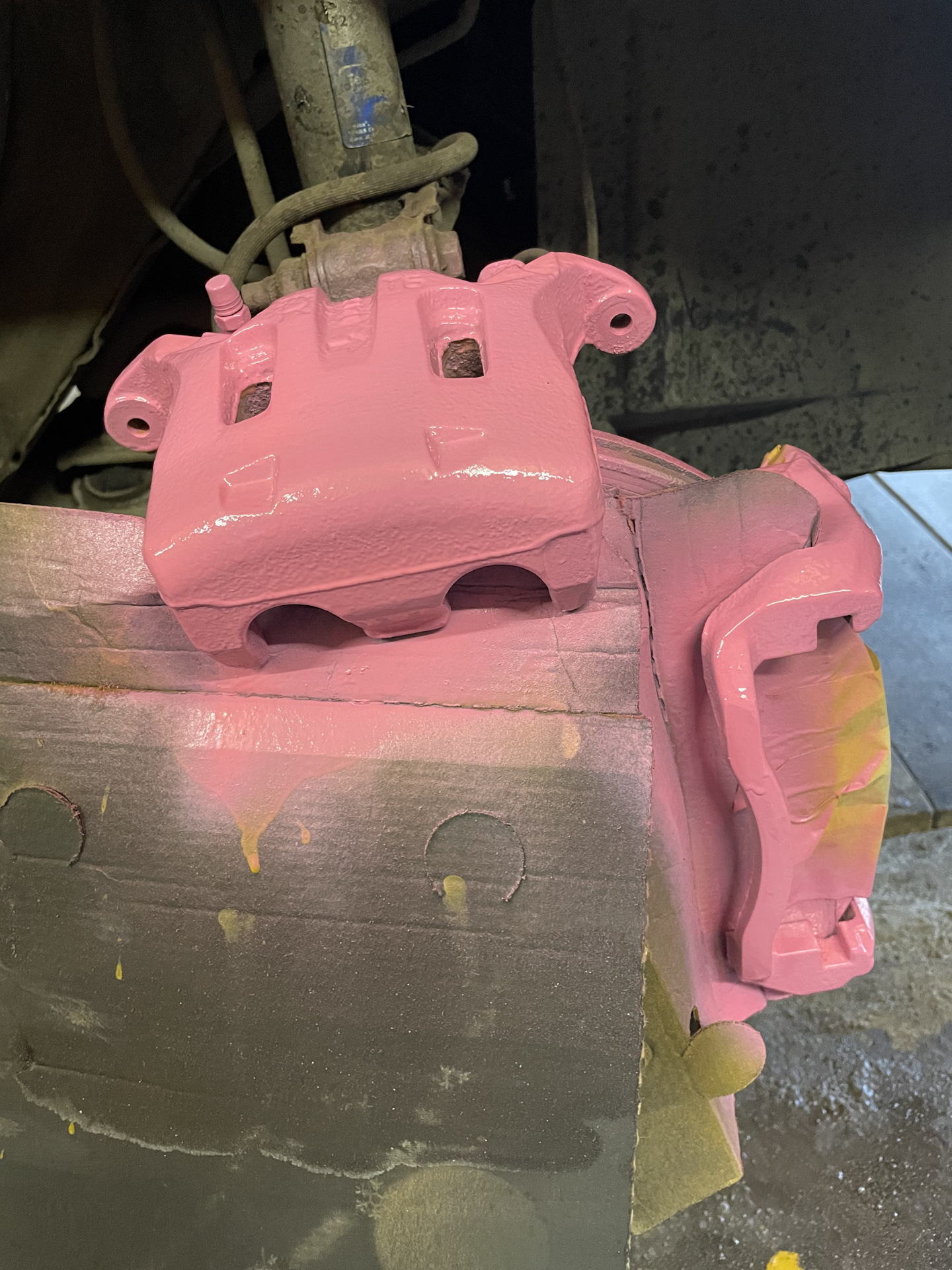

Не было особого желания все полностью снимать, поэтому делал так, старую краску зачистил щеткой, пролил преобразователем, обезжирил и начал красить, хотел отпескоструить, но видимо давления моего компрессора было не достаточно и более эффективно с этим справился шурик с шеткой.
Да, опять розовый)
Грунтовал и красил по два слоя.
С задней частью уже не так возился и красил уже через лень, поэтому местами видно, что это было сделано не очень аккуратно.
Жена сказала, что это лютый колхоз) по мне так все равно, главное, что колодки заменены и суппорта хоть как-то обновлены

Как колодки 605 себя показали?
Сейчас, на момент использования, никаких проблем, претензий нет.
