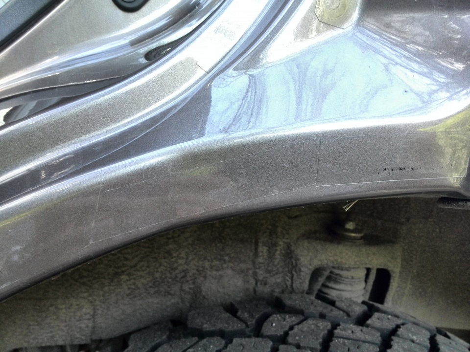

После покупки автомобиля, где то через 3000 км заметил, что 5-я дверь по периметру имеет потертости от уплотнителя.
Для предотвращения подобного в проемах других дверей и даже капота, все примыкания уплотнителей были проклеяны бронирующей пленкой 3М.

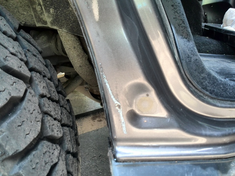

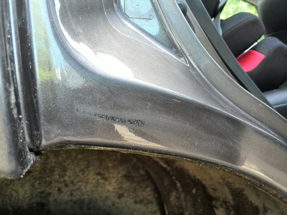

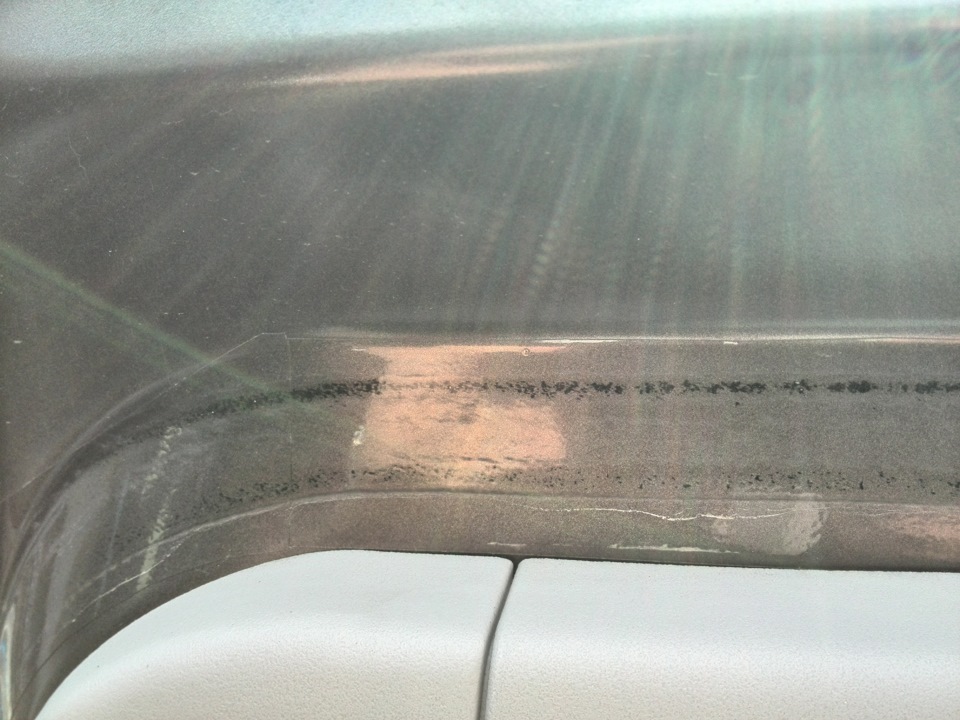

Не могу объяснить почему я не обратил внимание на низ задних дверей. И вот, буквально вчера, взгляд случайно упал в район порога и я увидел
Верхний угол так же порадовал
И такая картина с обоих сторон.

Решил действовать по аналогии с пленкой 3М, которую по инструкции надо было накладывать спрыснув поверхность мыльной водой. Собрался с духом, взял ножницы поострее, прыскалку, встал в тенек и приступил. При кажущейся простоте операций изрядно насиделся на корточках подгоняя отрезки пленки друг к другу по окружности арки. Не скажу что это далось мне легко. В принципе я уже проходил это при оклейке проемов, но к сегодняшнему дню впечатления немного немного стерлись. И вот появился повод их обновить.
Одним словом, изрядно старался, но все равно получилось не на 100% как ожидал сам от себя.
Правда это не совсем честное фото. Это вторая по счету обработанная арка. С первой получилось похуже. Но я так думаю что главное это выполнение функции.
