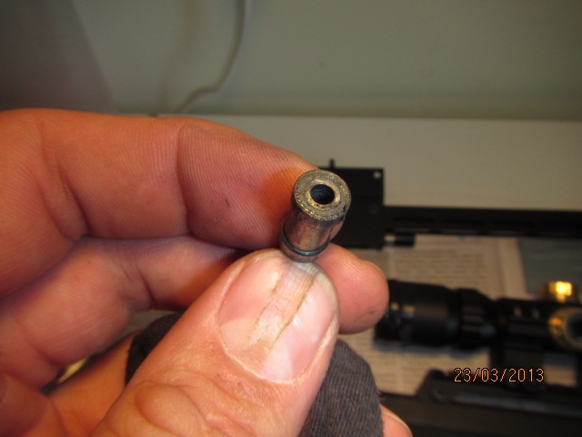

Предыстория: Мотор на прогреве начал выкидывать ошибку пропуски зажигания, по всем горшкам ( их 8 ) . Такое бывает если свечи плохие ( их 16 ) и я их менял 20 тыс км назад
На бензе все идеально, а вот на газе, при переключении по достижению определенной температуры, регулярно.

цена 4х форсунок valtec как у меня 2200 руб ( это 5500 с доставкой ко мне ) Вот думаю — компромисс. Пятерик это не пятнашка. И тут я натыкаюсь на кое что как раз для меня — lrforum.ru/topic/4115-pod…z/?view=findpost&p=189945

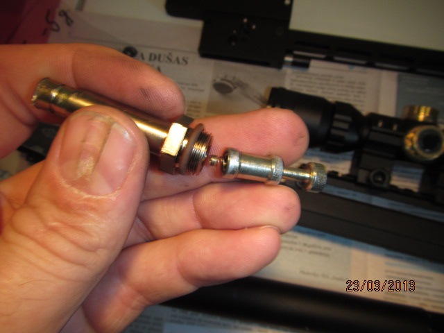

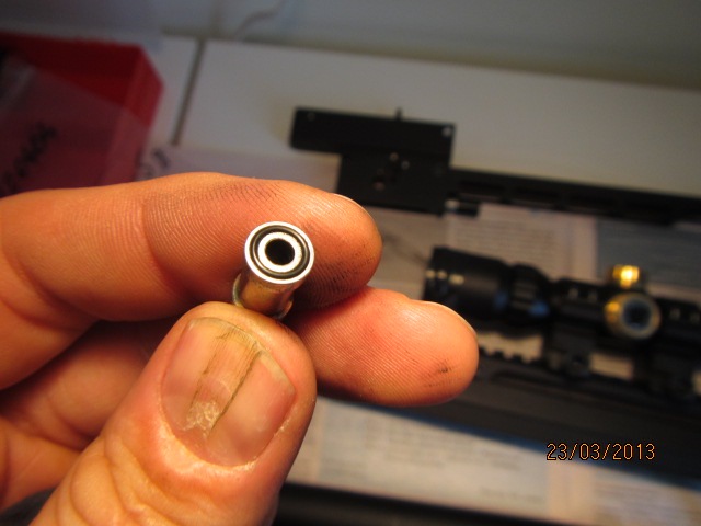

Оказывается, форсунки эти, чуть ли не вечные, изнашиваемые детали в них это всего 2 резиночки и сердечник.
Но по опыту других людей, стальной сердечник никогда и никак не изношен. Больше всего изнашивается резиночка, которая ограничивает подъем сердечника. В реальности это резиновое колечко 5х1 мм ценой 10 руб.

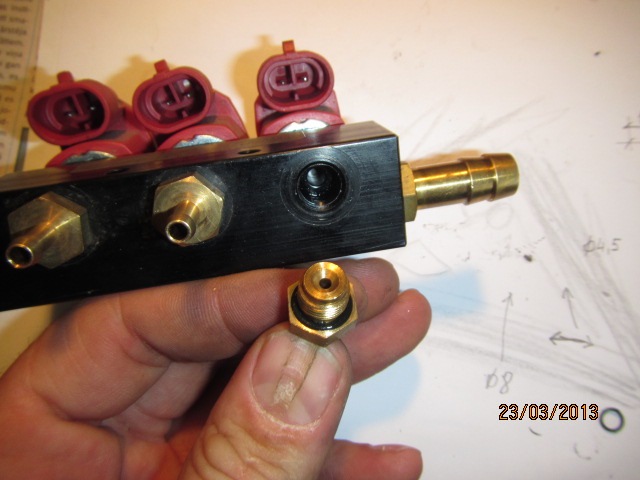

Есть еще парочка, на штуцерах — я менять их не стал, не знал размер заранее, чтоб купить.

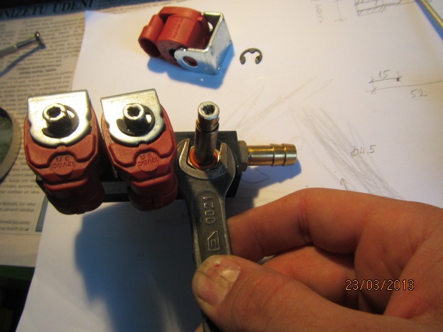

Итак, купил заранее, снял за 5 мин, обе рампы, измерил существующий лифт середчника ( высоту его подъема ) который регулируется этим шестигранником с торца:

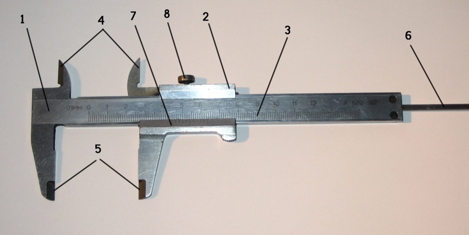

Во многих описанных способах используется микрометрический индикатор. Он у меня есть, но я заморачиваться не стал. И сделал все по своему. К сожалению не фотал, но на словах объясню:
выкручиваем штуцер под шланг
Используя штангенциркуль ( глубиномер ) замеряем от плоскости рампы до пятки сердечника.
Возьмем для примера 15 мм. Сердечник закрыт и поджат пружинкой. На штангеле меняем значение до 15.7 ( согласно таблице, на мой мотор нужен лифт 0.7 мм ) и суем снова глубиномер в рампу, поднимая сердечник. Шестигранником регулируя касание штангеля и рампы. Элементарно и просто. погрешность минимальная. Суперклеем зафиксировал шестигранные шляпки, чтоб никакая вибрация не испортила.

По итогу: затратил ну час от силы вместе с поездкой в магаз. 100 рублей на 10 резинок, на случай если потеряю ( вдруг чихну и все улетит )) Сэкономил 15 тыщ, как всегда…
Процедура совершенно элементарная и даже если через 20 тыщ ( раз в год ) потребуется провести ее еще раз — никаких проблем. Это гораздо проще чем менять 16 свечей на 5.7 hemi.
Когда я завел мотор, удивился, как неслышно работают форсунки. Мотор шепчет, и стал более приемистый ( раньше на газе ехал хуже чем на бензе ) Надеюсь и расход упадет до 8 литров)
