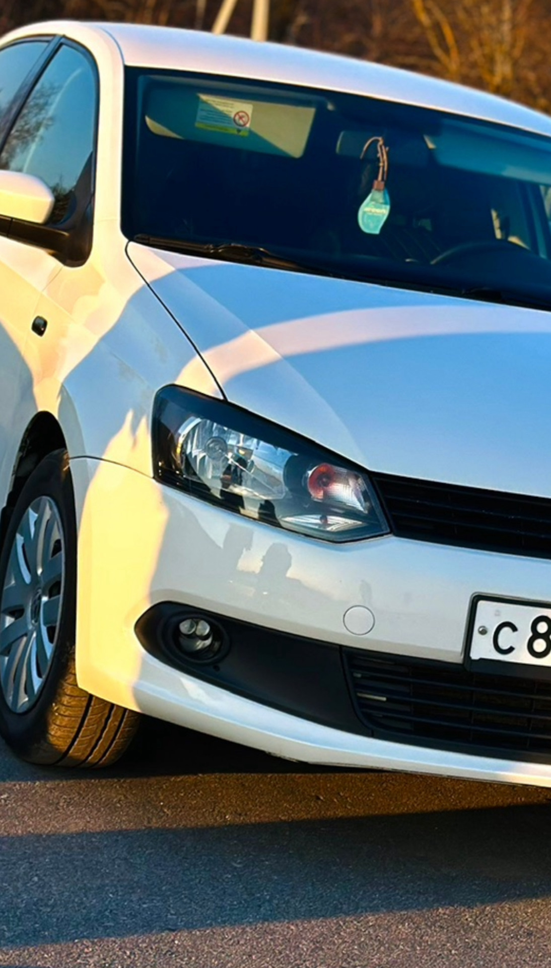

Пришло время и выгорел отражатель в деповских линзованых птф и решился приобрести готовые bi led птф с дальним ( шторка ) и дальним лазером.
Во время поиска в наличии готовых решений под поло было не особо много выбора ( середина декабря 24г. ).

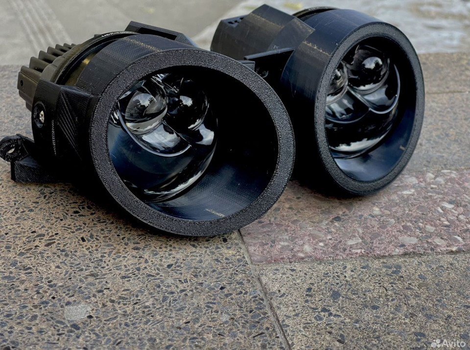

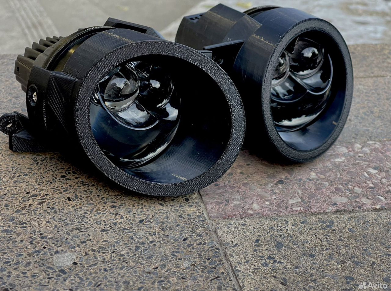

Нашел объявление в Авито и не думая заказал

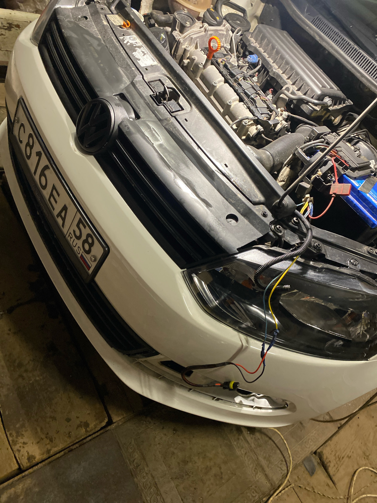

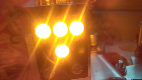

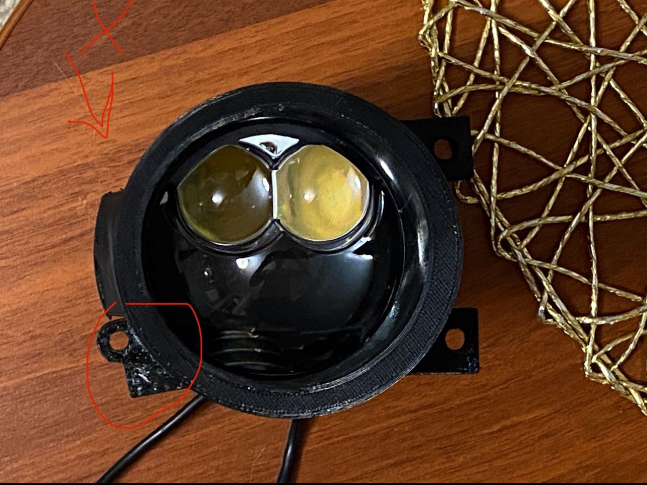

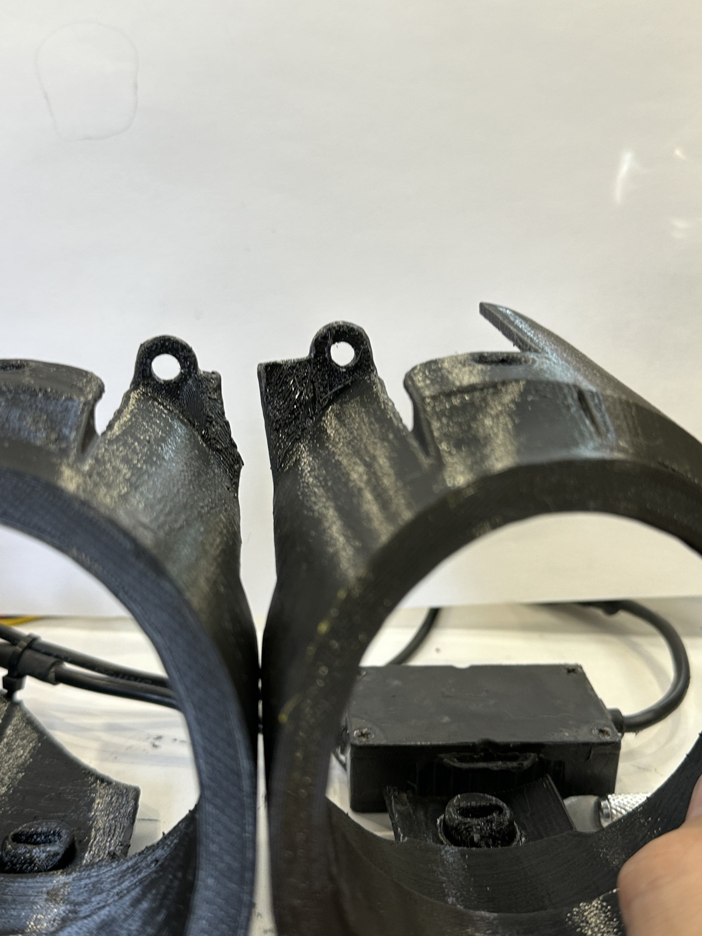

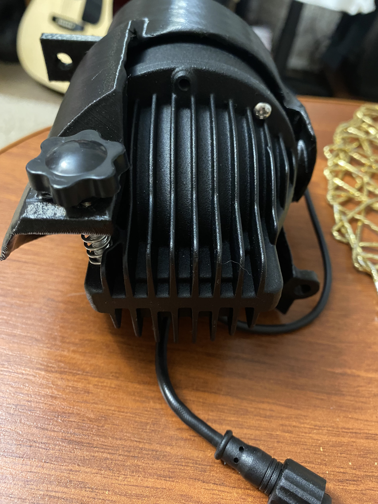

При получении оказалось что маски изготовленные на 3д принтере не правильные
При получении новых масок дорабатываем под свой лад

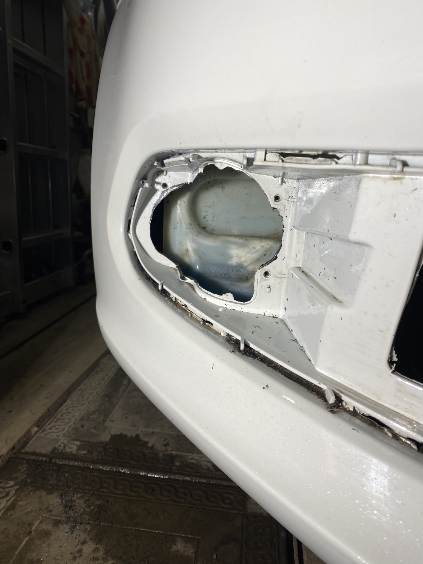

Просто так их не поставить поэтому режим бампер

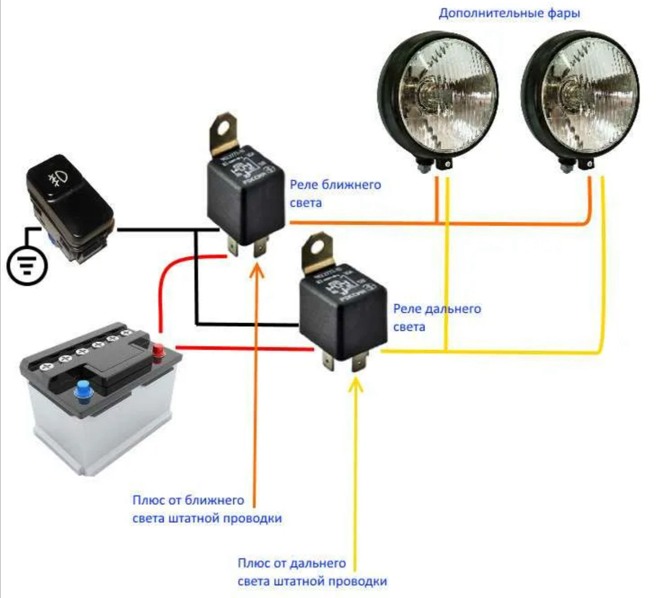

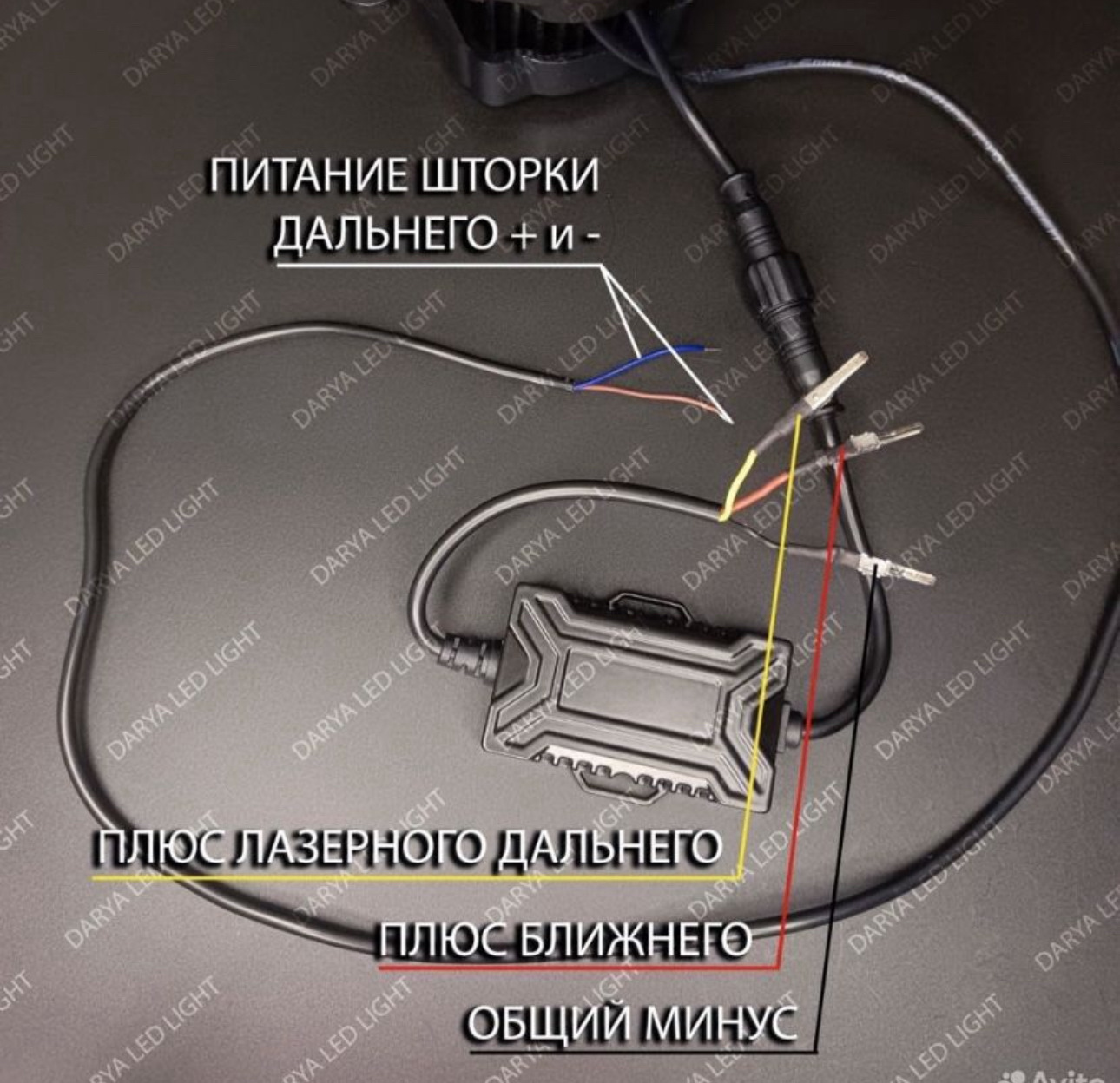

Ну и прокидываем проводку
Подключаем все через 2 реле, одно на их включение ( лень было ставить кнопку или блок света, поэтому активирует реле генератор а-ля авто свет )
Второе реле подключаем на шторку дальнего и лазер, активируется от дальнего света ( без реле будет просад на фару )

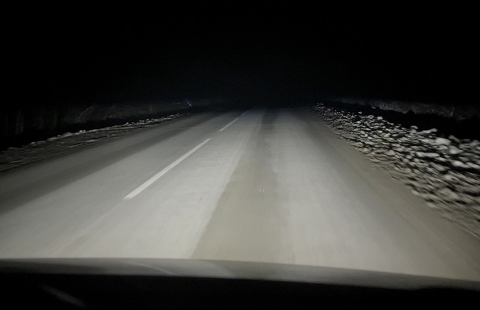

Далее настраиваем и радуемся светом

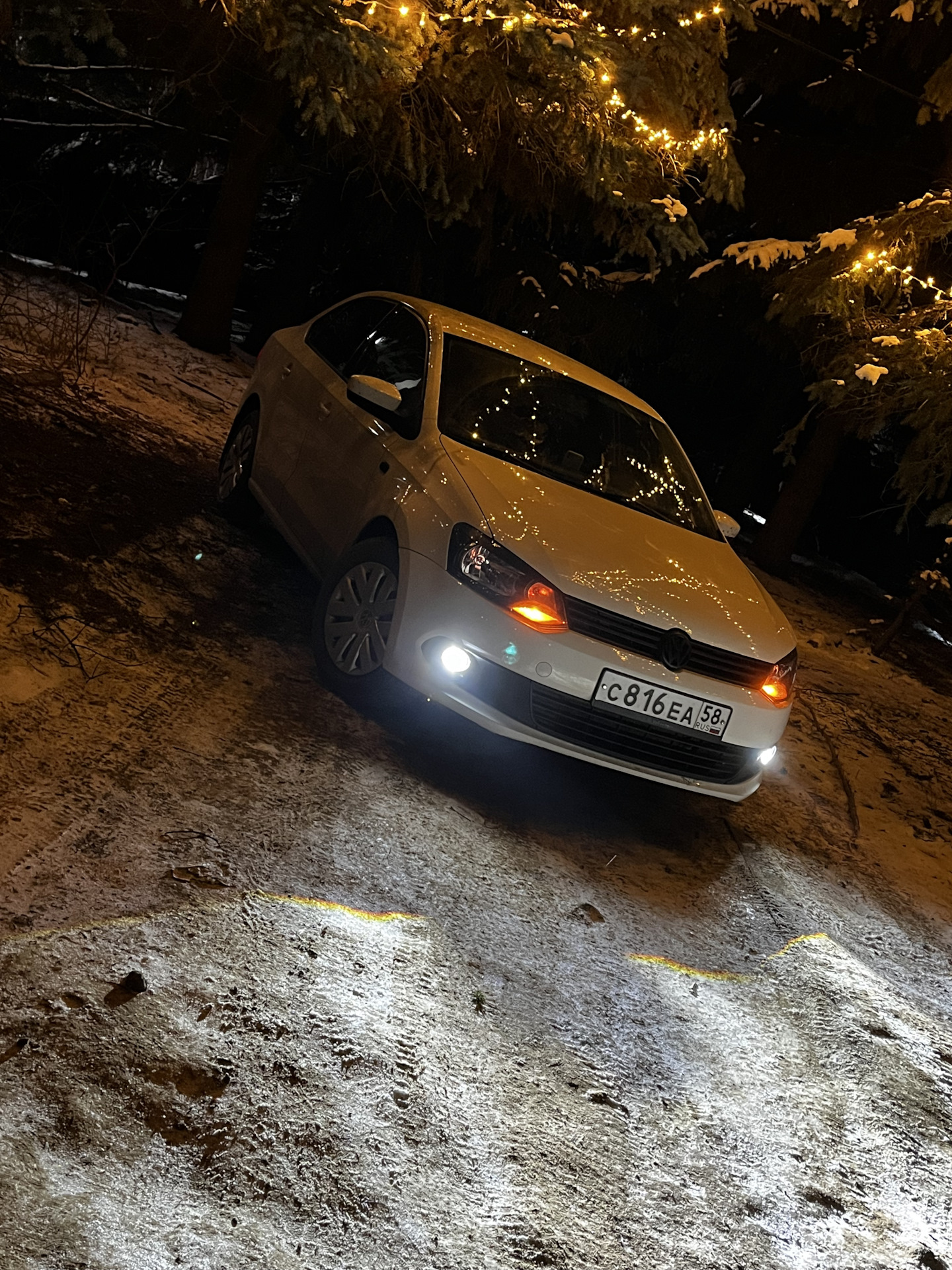

Фото сделаны в начале декабря, вокруг грязный снег

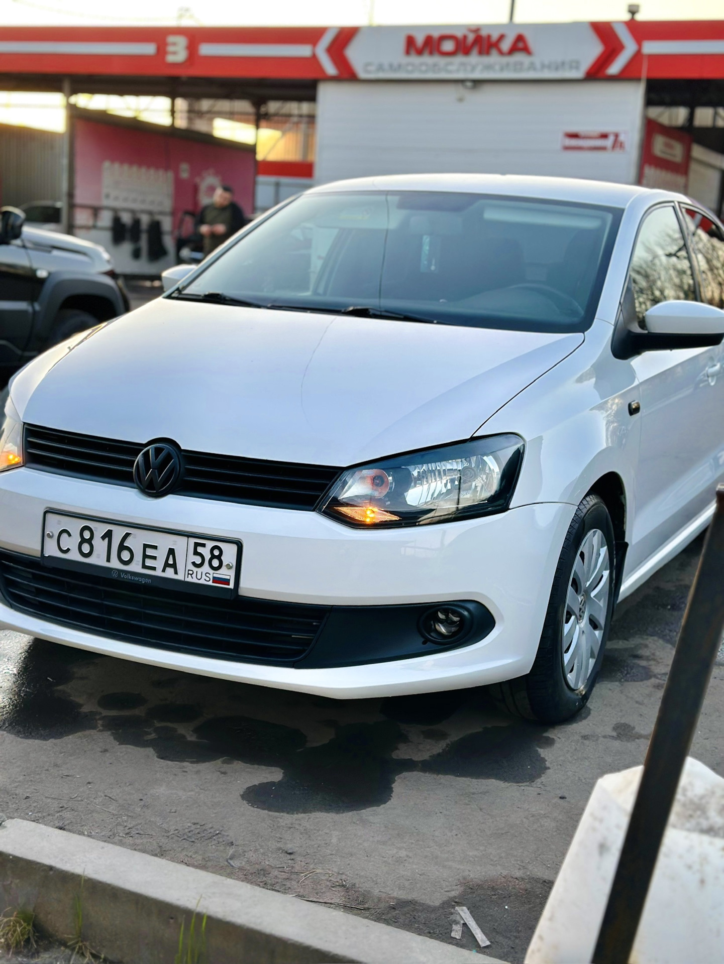

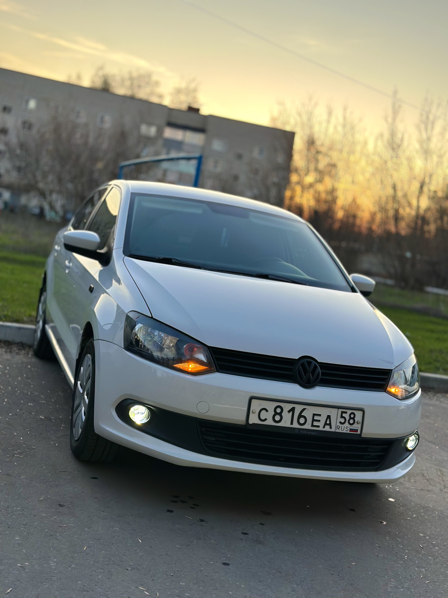

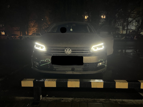

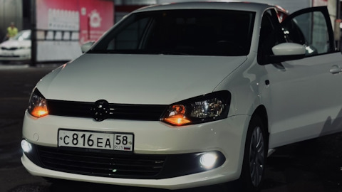

Ну и вид с наружи

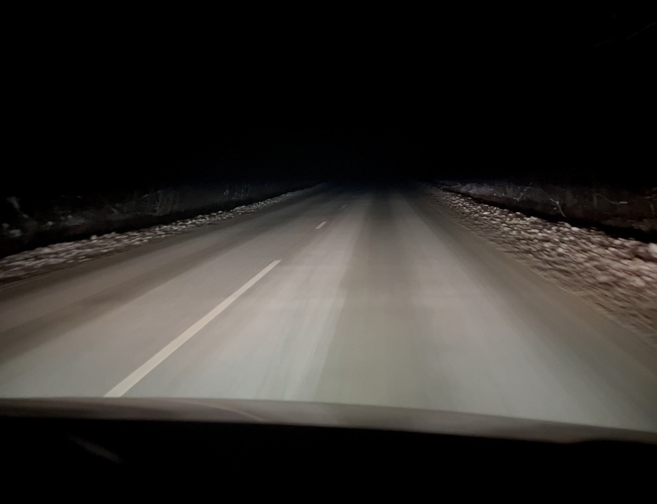

Свет шикарный, фары практически не включаю.
Из минусов данных птф, немного запотели в зиму, решилось проклейки окантовки мембраны вентиляции герметиком.
