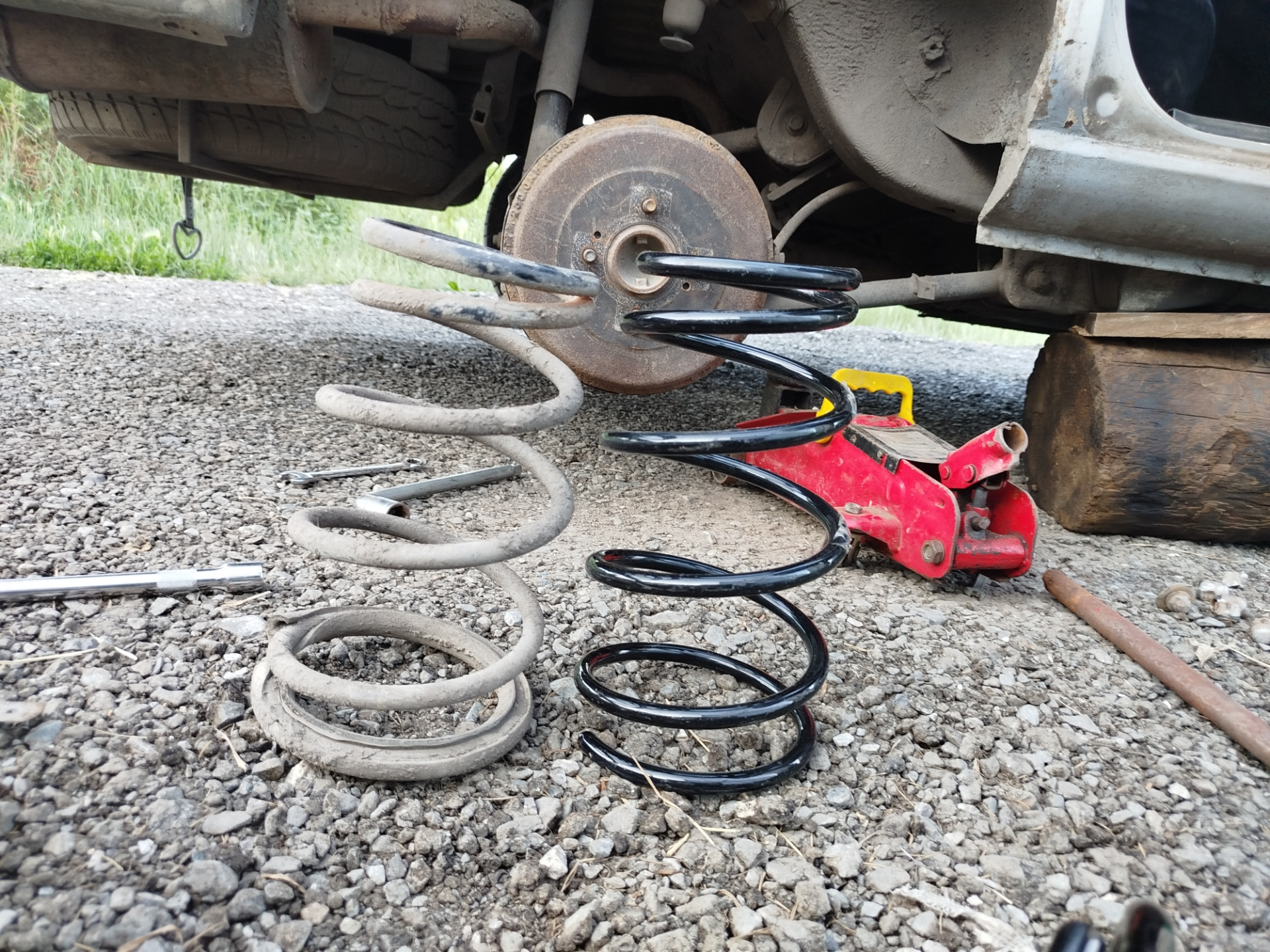

Спустя пять лет эксплуатации авто полной жизнью универсала начал чиркать запаской по грунтовке, собственно заказал новые пружины

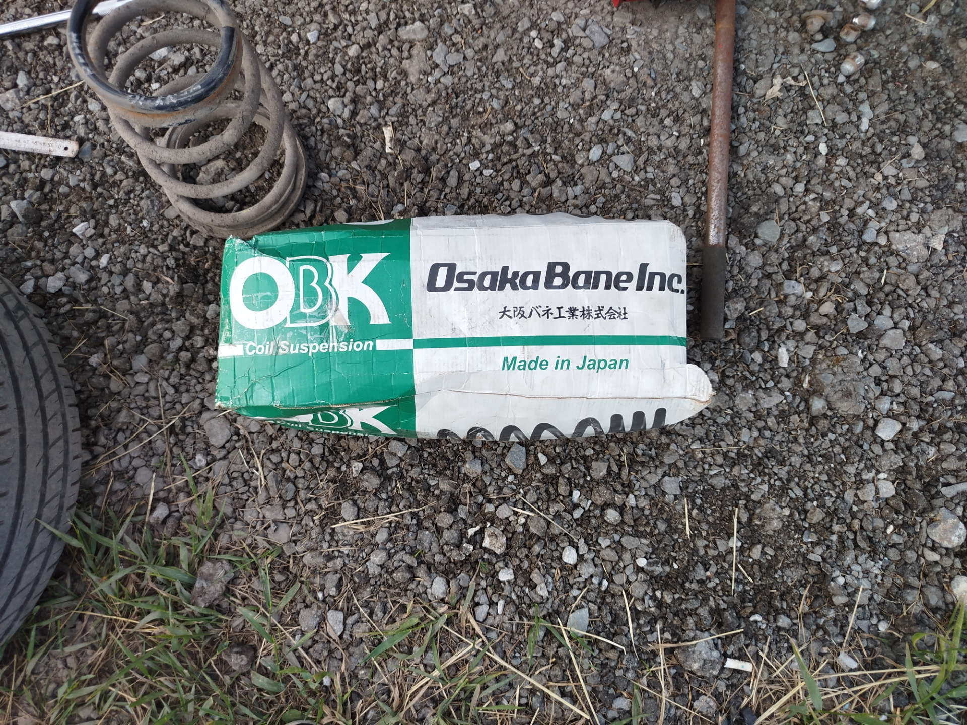

OBK C4N64802

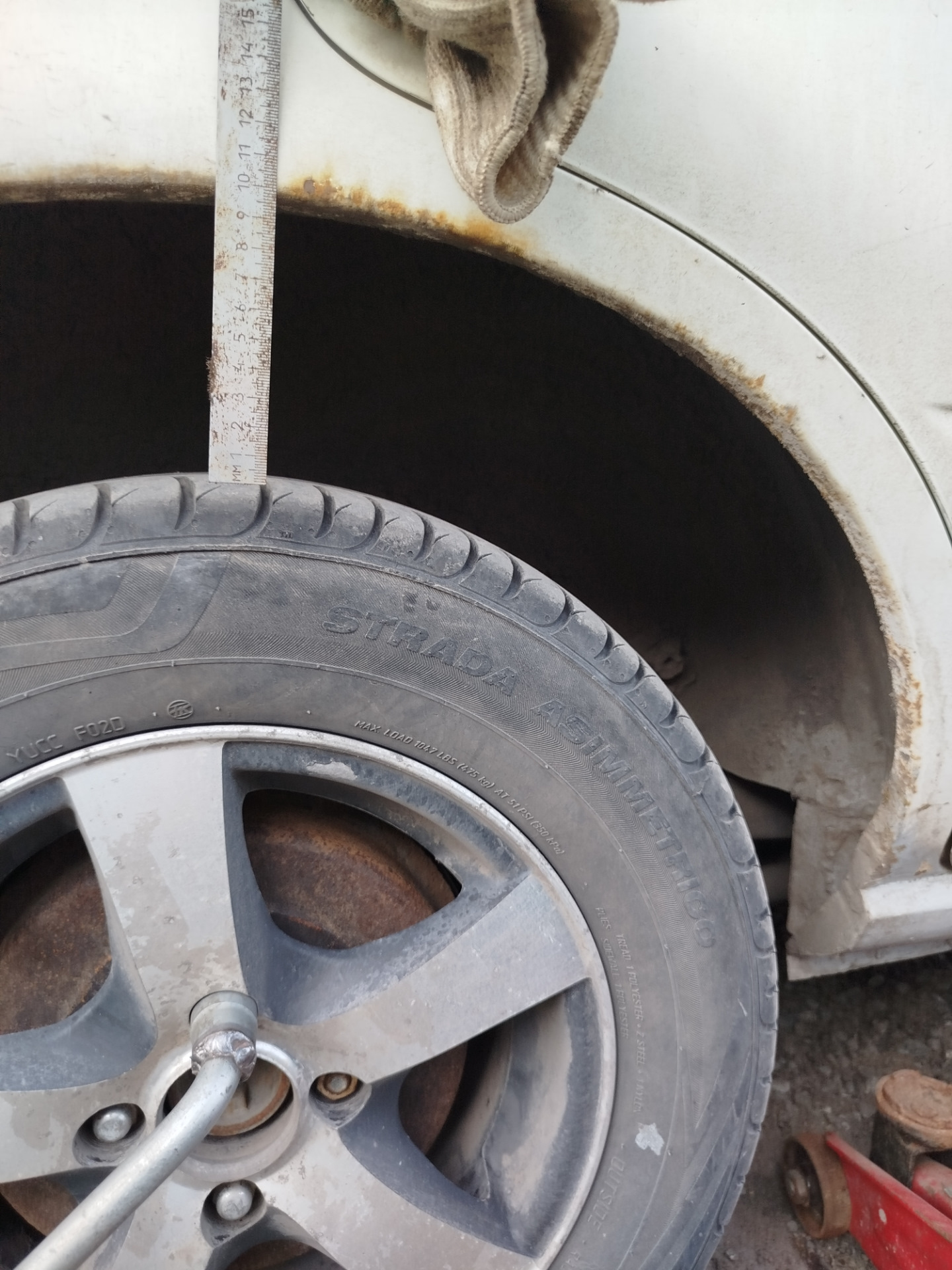

от колеса до арки было 9.5 см, после установки новых 12 см

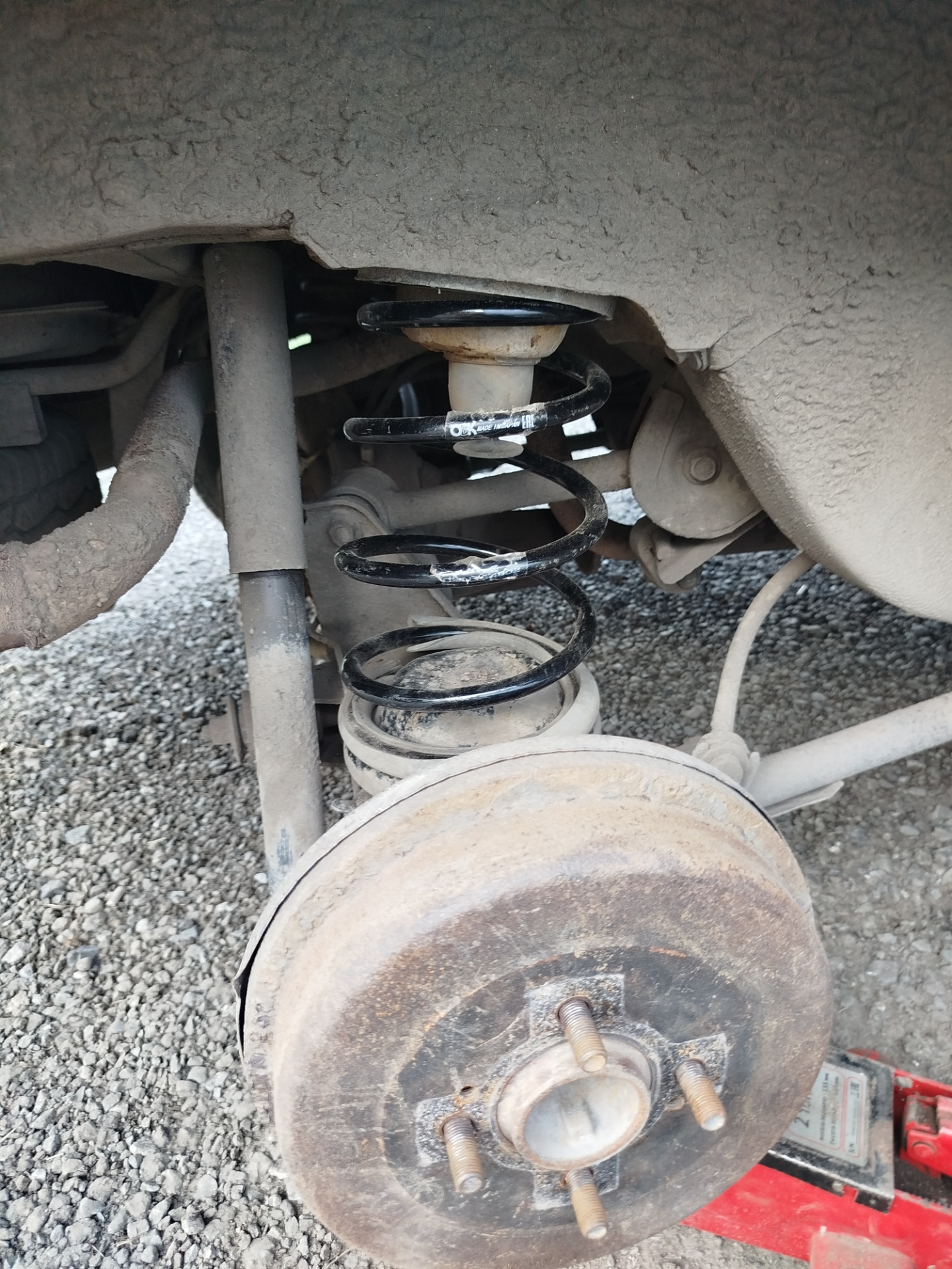

на вид почти одинаковые, но старая пружина уже обмякла
в установке ничего сложного, по времени заняло около получаса, теперь не чиркаю запаской, позже буду менять передние
