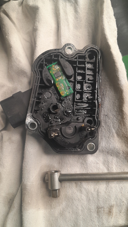

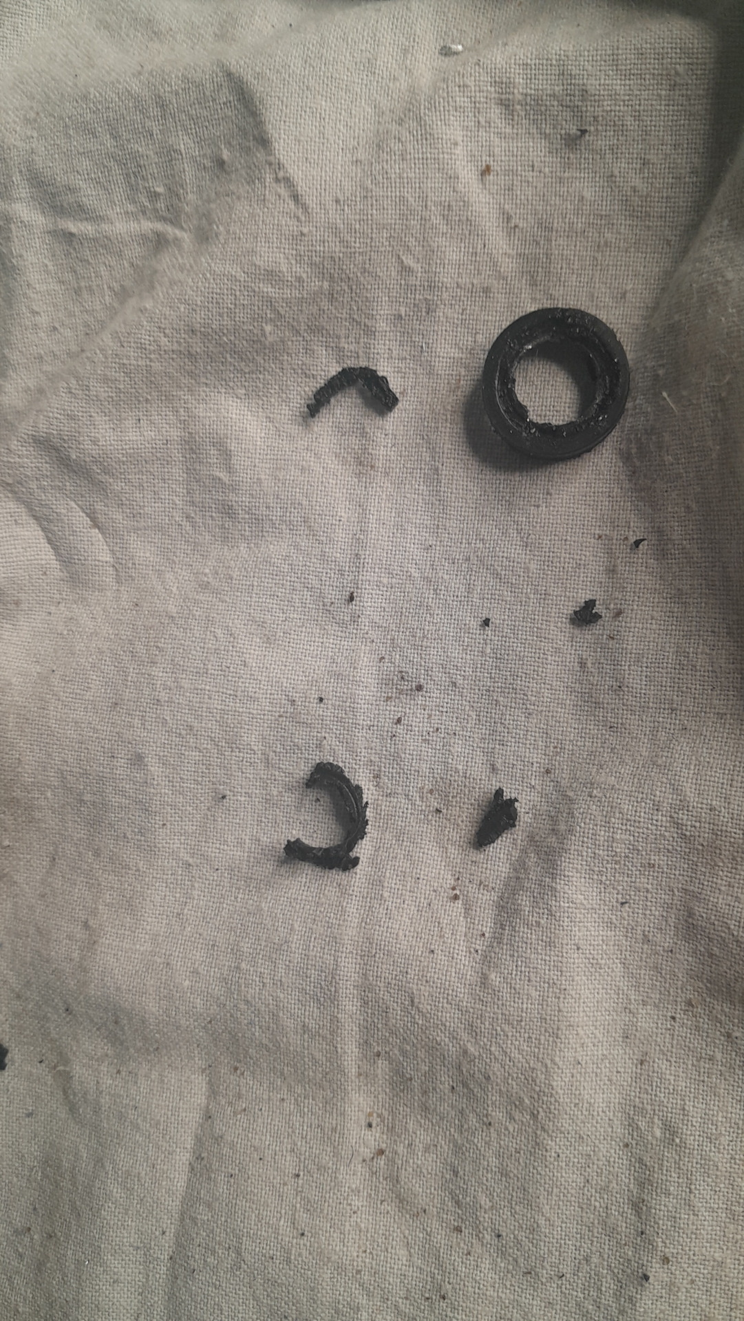

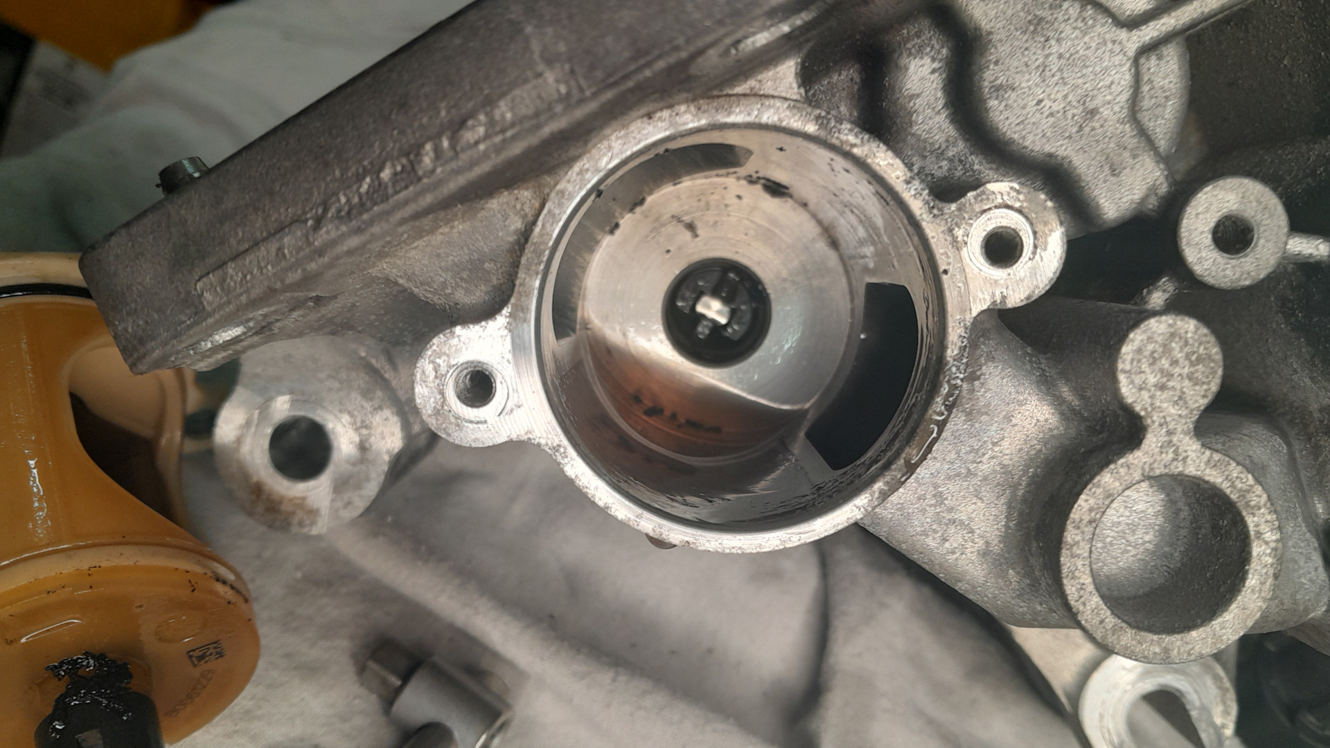

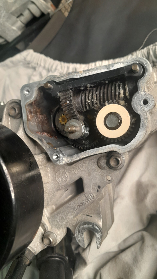

На неделе загорелся чек взял elm прочитал скинул думал все норм, сейчас выскакивает чек и пишет мощность ограничена бывает пропадает, вычитал что виной тому сальник в электро части помпы (термостат), может кто сталкивался, где в Минске могут починить?

Привет, я менял сам в домашних условиях этот сальник, правда на подьемнике легче и удобно, а так нечего сложного там нет в замене. Но ошибка осталась все ровно(((, так и езжу пока. Жалко 550$ за помпу отдавать, но походу придётся.
А подскажи пожалуйста, у тебя просто ошибка горит или мощность тоже ограничена?
Тоже мощность двиготеля ограничена, после 2500 тысячи оборотов перестаёт ехать
Как вариант — покупать новую помпу, а это дорогое удовольствие.
Отключи помпу и попробуй поездить. У меня были оборваны провада на помпу и ошибки были только в эбу, но это для 1.6.
Спасибо, буду пробовать
