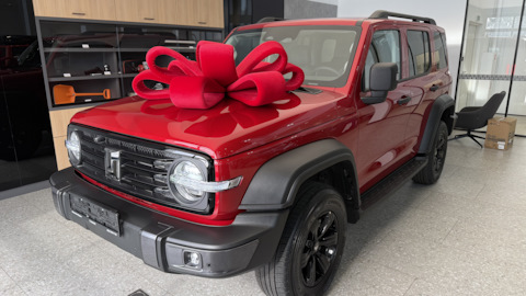

Я свой у дилера заантикорил. Чтоб с новья, пока дорог не видел. Залили как и обещали от души. В раму что-то желтое тягучее. Снаружи битумный.
Понимаю, что есть сторонники и противники. Особенно беспокоит, что может парник получиться. Но без антикора вообще там только крашеный металл.
В свои старые авто в полости я заливал смесь отработки двига и отработки атфки. Планирую профилактический состав сделать отработка-атф-пушсало-солярка или бензин как растворитель. И этим обновлять при инспекции покрытия, чтобы если что в микротрещины затекало. Оно и правда хорошо по металлу ползет во все стороны.
Накиньте други на вентилятор, все сгниет через 3 года или наоборот правильно сделал? Кто как делал?
