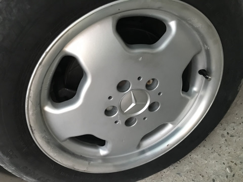

Засмотрелся на monoblock aero-1 R15, но это опять R15…

моноблоки естесно, что за вопрос)
На фото скорее всего 16- ые
возможно да, но 15 тоже хорошо смотрятся
Диски на фото симпотные))) . Бери!
