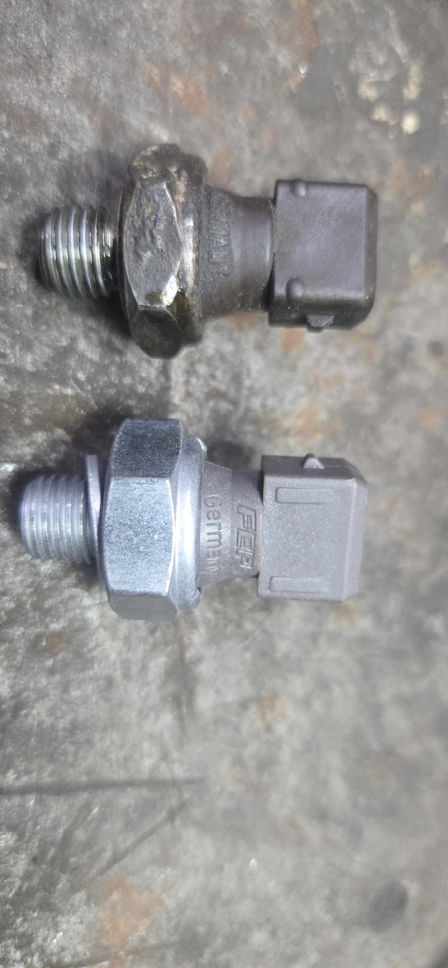

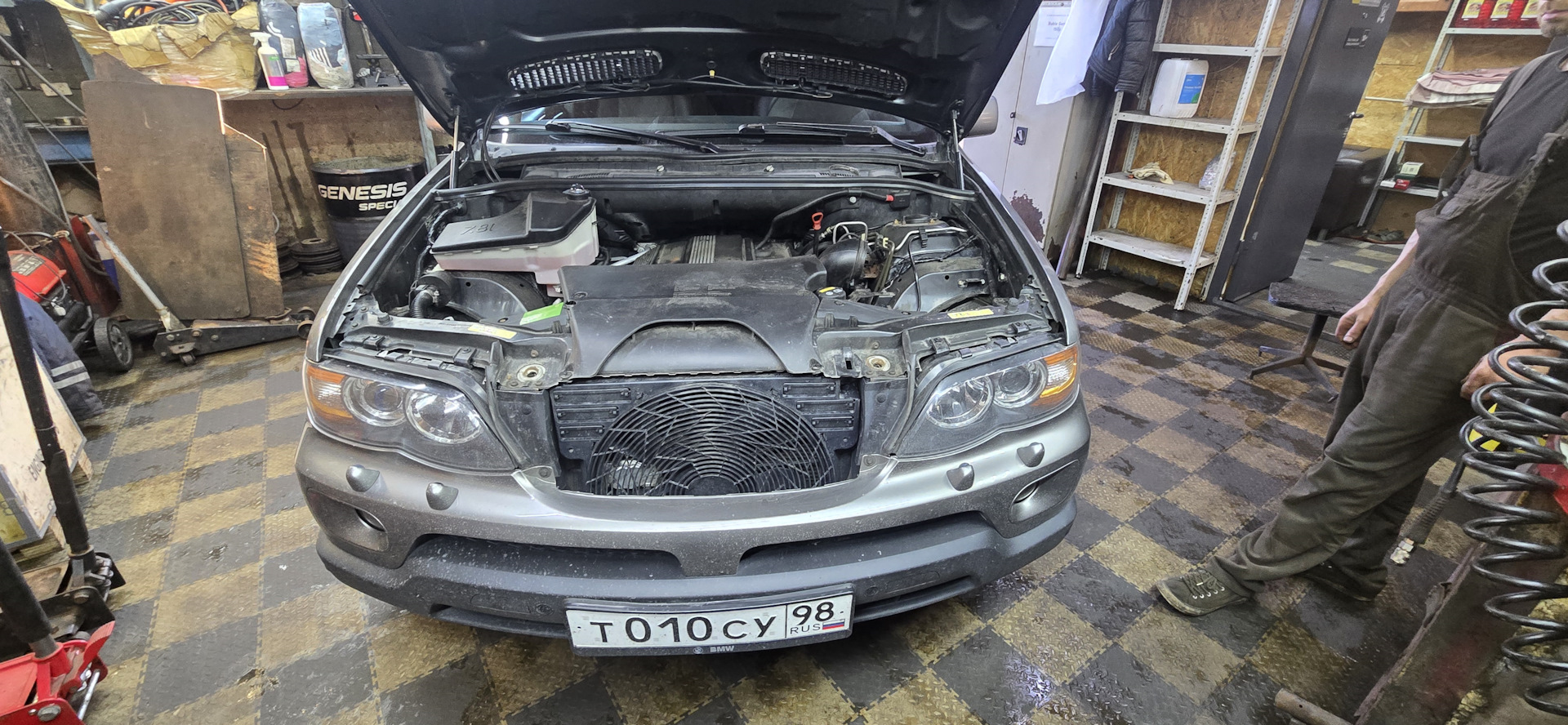

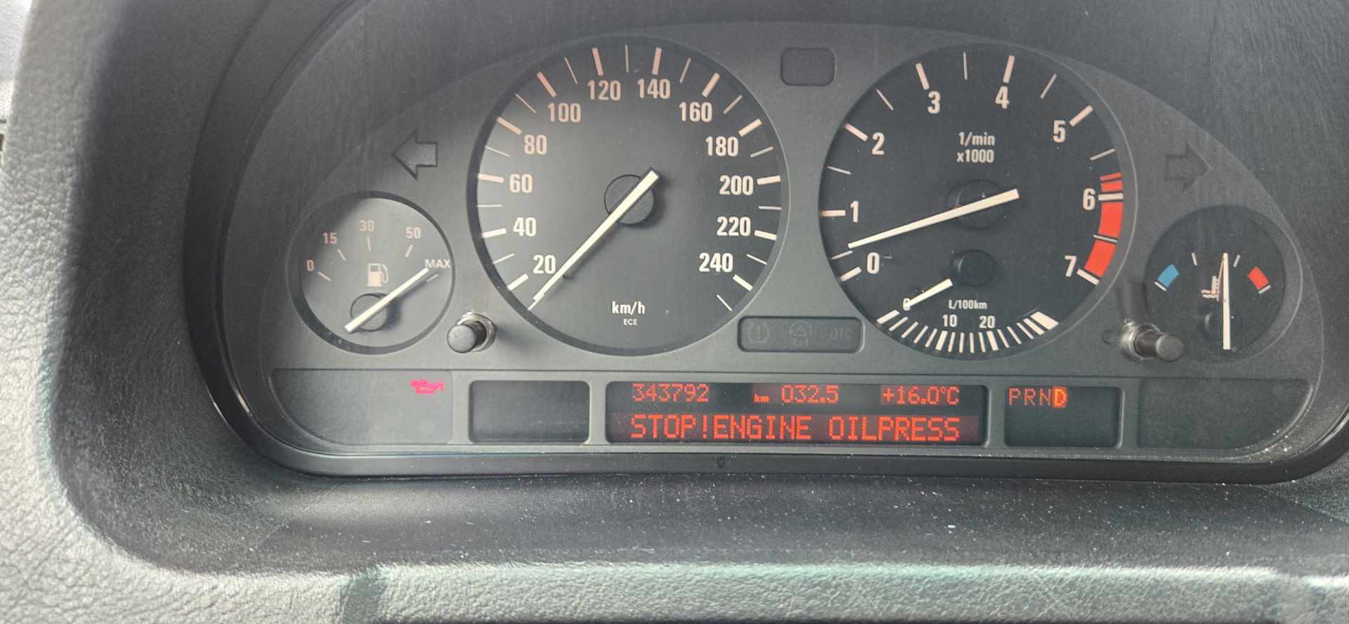

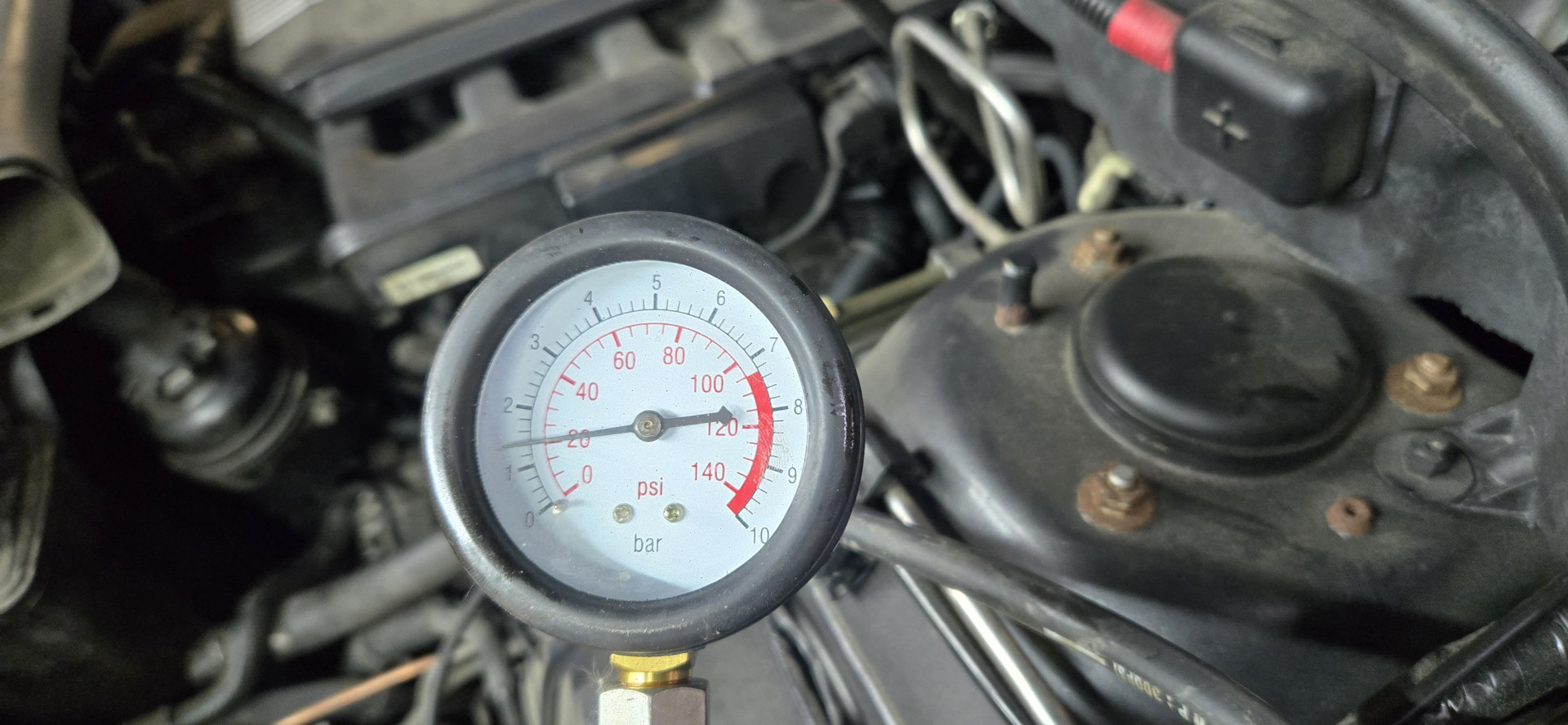

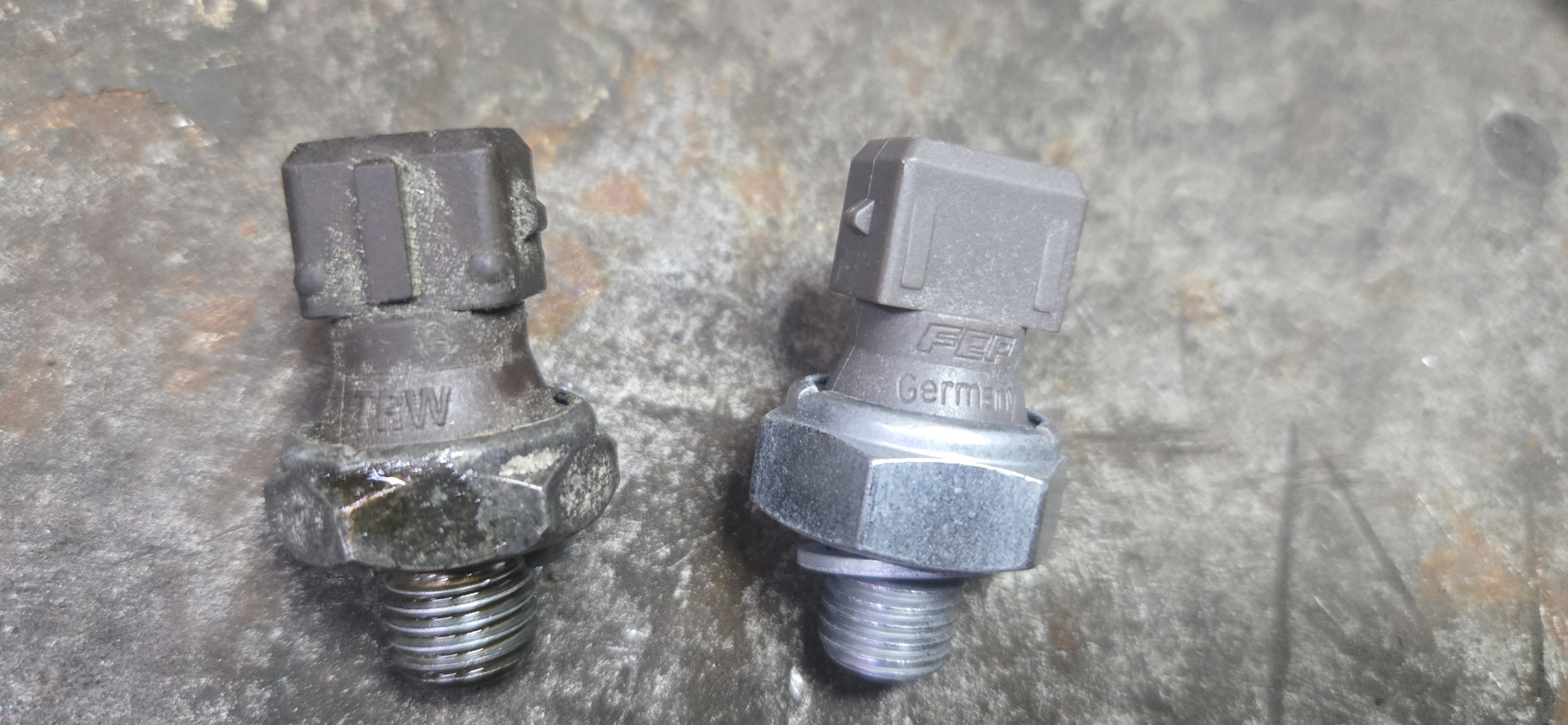

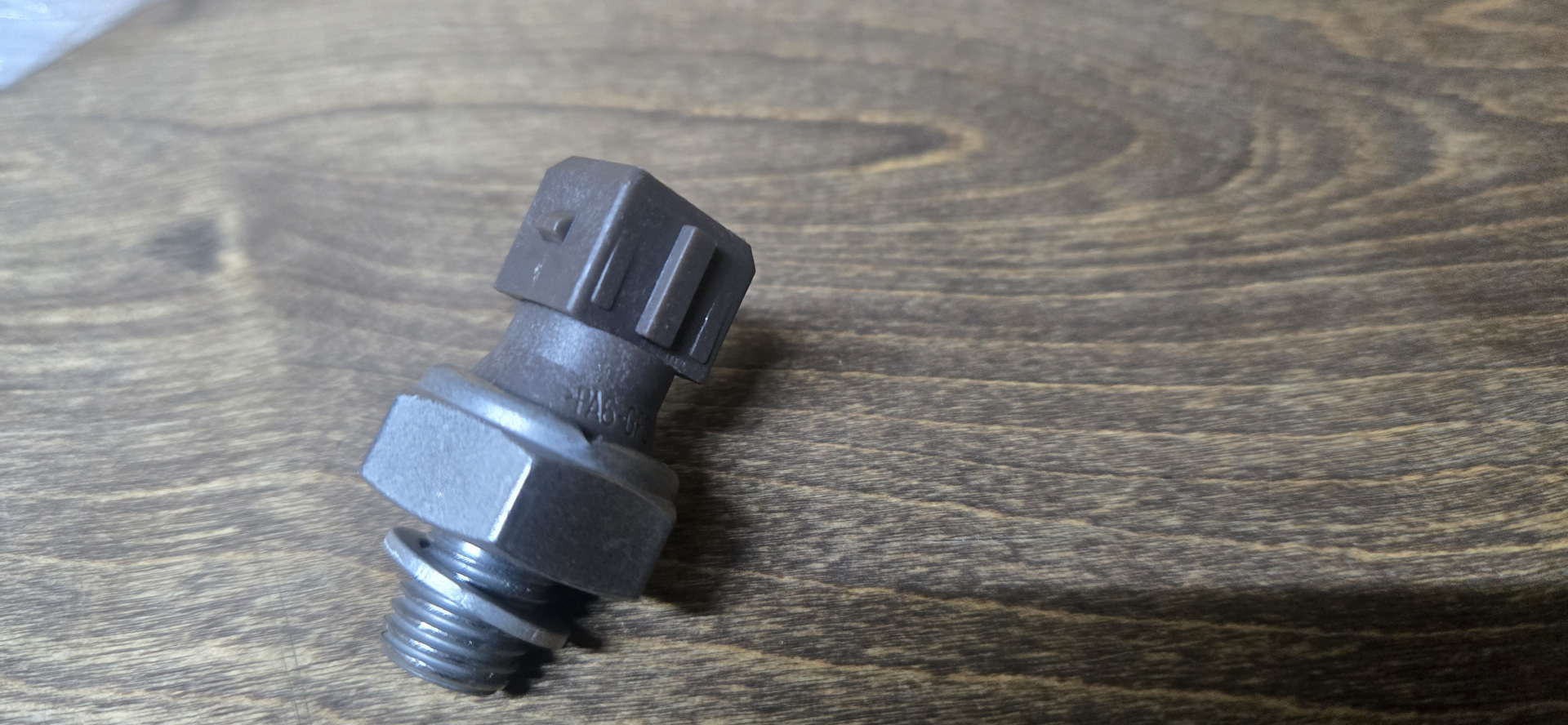

Всем привет стала маросить лампочка давления, приехав на работу выкрутил датчик, вкрутил манометр по давляку всё очень даже хорошо. Тут же был заказал новый оригинальный датчик и на след день был поменян и началичь танцы с бубном а именно то горит давляк то нет. По итогу купил бу поставил проблем нет . По факту датчик приехал паль и был возвращен.
Номер датчика 12618611273
Запчасти на фото: 12618611273
Запчасти на фото: 343792

Было и у меня такое, лампочка промаргивала, давление масла на горячую, со всеми нагрузками, 0,8 bar. Поставил Meat&Doria 72023, и всё окей.
Я уже целую поэму по этому поводу написал, не датчик паль, а после ревизии он настроен не на то давление, и на наших старичках работает некорректно, у меня была целая война с этим давлением и датчиками, есть даже запись про это.
Очень много тем по этому вопросу и там :
За последние 5-7 лет ни у кого оригинальный датчик не работает
Так как он от Тарирован на 05-07 бар
BMW видимо признали этот косяк и на новых машинах уже идёт 03- 05 бар
Поэтому где применялся этот датчик все покупают этот датчик, он тарировани
03-05бар
Да да читал видел

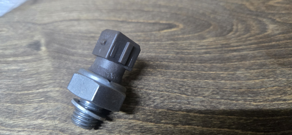

По одной упаковке видно, что это китайская под@@ка.
Да нет как раз все ок по упаковке а по датчику зал…па
Ок то, что на фото? Никогда бмв таких наклеек не делали
Было было. В ведре валялось просто сфоткал это
Ну может быть. Я никогда таких не видел. Кроме того, он должен был быть в коробке.
