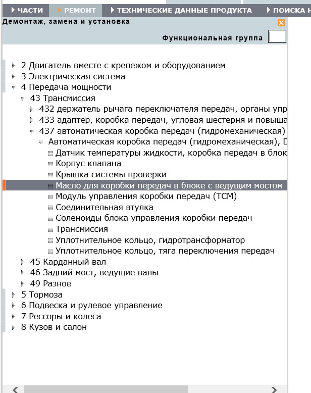

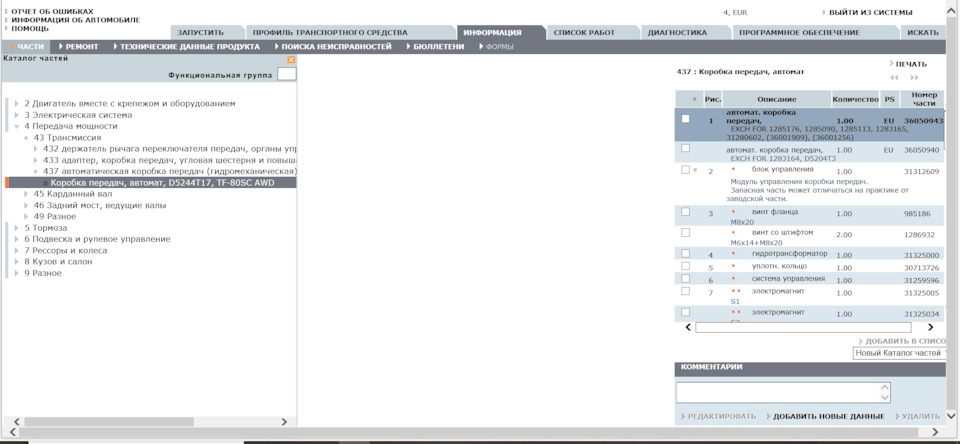

Для начала рассмотрим коробку передач в VIDA и найдем то, то необходимо нам для смены масла.
Таким образом из запчастей с номерами нам понадобится:
1. Уплотнительное кольцо заливной пробки — 30735186

7. Ну и самое важное — масло для коробки… Тут миллион споров и мнений как и всегда. Оригинальный номер для коробки TF80SC — трансмисс. масло 31256774 (1 литр) 31256775 (4 литра) 31256776 (бочка 208 литров).
