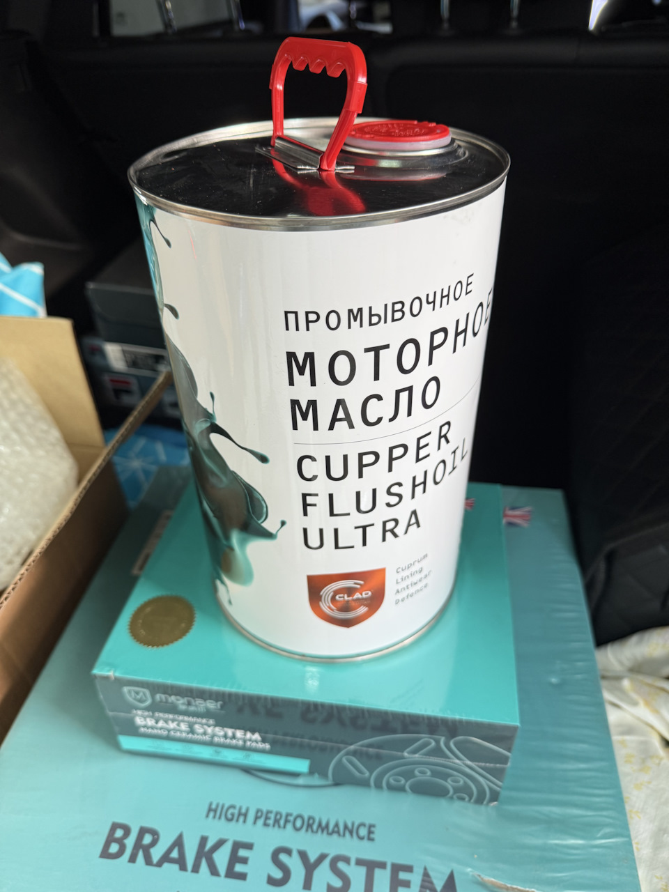

Ну история проста. Когда я покупал кодиак, хозяин предыдущий лил масло Cupper. Очень его хвалил. Наши ребята. Ну и я решил уже на монжарике проверить масло в работе. Заказал через сайтCupper . Там уже перенаправили на менеджера в вотсапп. Система перехода на новое масло такая:
1. Автоэнергетик от Cupper 100 мл на наш мотор в старое масло, ездим 300 км.
2. Сливаем старое, далее заливаем промывочное масло крутим на холостом 15-20 мин, глушим на 20-30 минут и опять крутим 15-20 мин.
3. Сливаем масло промывочное и уже меняем фильтр, заливаем масло от Cupper. И в целом радуемся, а чему собственно спросите вы, а я отвечу)).
1. О компании.
2. Про само масло.
Форумы все твердят, что это волшебники. Я почему-то им верю. Ибо даже на промывочном масле мотор шуршал)). И да вы удивитесь, но масло зелёное😀. Так же у них есть масла в редуктора, коробки передач, в садовую технику и тд. Всем удачи).

Нахуа эти эксперименты? Обычно у таких маленьких производителей бывают проблемы со стабильностью параметров. Да и промывка из минералки точно тут лишняя, т.к. часть ее теперь бултыхается в двигателе.
Ну при переходе на их масло, это один из пунктов который нужно выполнить. Почему эксперименты? По факту я просто использую масло и все).
Сейчас все масла очень похожи по составу, да бывает лучшая база, пао, добавки типа натрия и магния и пр. НО ЭТО ТОЧНО НЕ ТРЕБУЕТ ПРОМЫВОЧНОГО МАСЛА. В итоге — просто развод на деньги.
Ну цена вопроса не столь высока). Я за промывочное масло.
Лучшая промывка это менять масло вовремя, не перекатывать. Тогда и на самых обычных и дешёвых маслах все ок будет, при условии постоянной гражданской эксплуатации. Если у тебя гоночный кар или раллийная машина (сам так решил), то там надо что-то повкуснее.
Agnostic34
Если очень хочется промыть — возьмите самую дешёвую синтетику с любой вязкостью любого производителя и проедьте на авто 50-100 км, потом замените. Это точно будет лучше, чем заливать промывочной масло. Да и цена 2 т.р. за пустую минералку это много.
Ну для меня это не много. Какой смысл искать другое, если производитель уже все сделал. Отработал по их схеме, далее не собираюсь промывать уже). Просто буду использовать масло от этого производителя. Это разовая акция, при переходе на их масло.
конечно на промывке будет шуршать т.к. там минералка или полусинтетика)
Ну не скажи, общался с мастером, он скептически отнесся к промывке, сказал в основном 5 минут работы и двигатель работает непонятно как. А тут ровный фон работы был, он даже удивился.
а я скептически отношусь к таким мастерам, по его словам, масло за 5 минут перестает быть маслом и перестает смазывать)) я конечно тоже не понимаю для чего промывочное масло в принципе необходимо, но тем не менее 5 минут звучит не убедительно) но каждому как говорится свое
