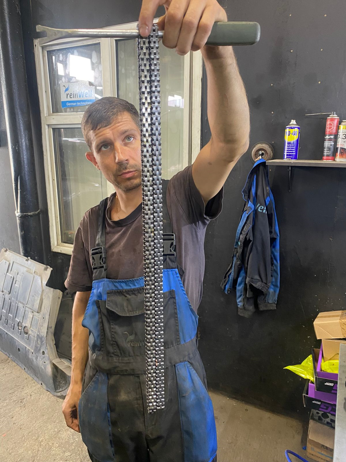

На ТО 2 мастер по звуку приговорил цепь, был звонкий запуск на холодную, потом когда обороты падали становилось лучше. Но было решено дополнительно изучить проблему.
Выяснилось, что в определённой партии рестайлинговых кульков, ставили плохие цепи с гранями.
Более подробно почитать можно тут: www.drive2.ru/l/699290495850915851/ и www.drive2.ru/l/683467424015591847/
Соответственно геморрой становился вопросом времени и решено было избежать больших проблем.

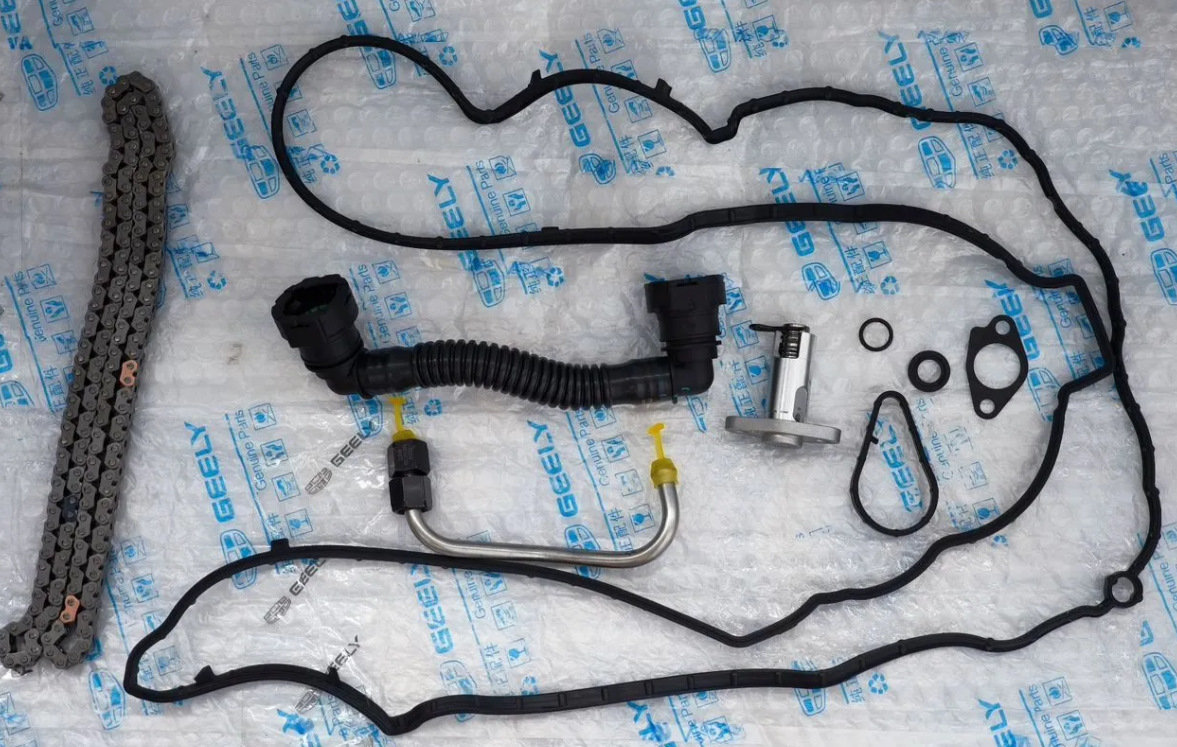

Цепь заказал у Папируса по наводке из тематического тг канала, вышла в 13т, это уже новый ремкомплект, куда перестали класть лишние элементы не требующие по мнению производителя замены.
На саму замену записался в Джилли Гараж, они предложили наиболее приемлемые условия по цене, предварительно обозначив 26 т с моими расходниками, по итогу так и вышло.
Диллерские центры либо не брались за работу со словами, что у нас едет оборудование, либо заявляли совсем не гуманный ценник, от 50 до 80т.
Замена заняла порядка 3х часов.

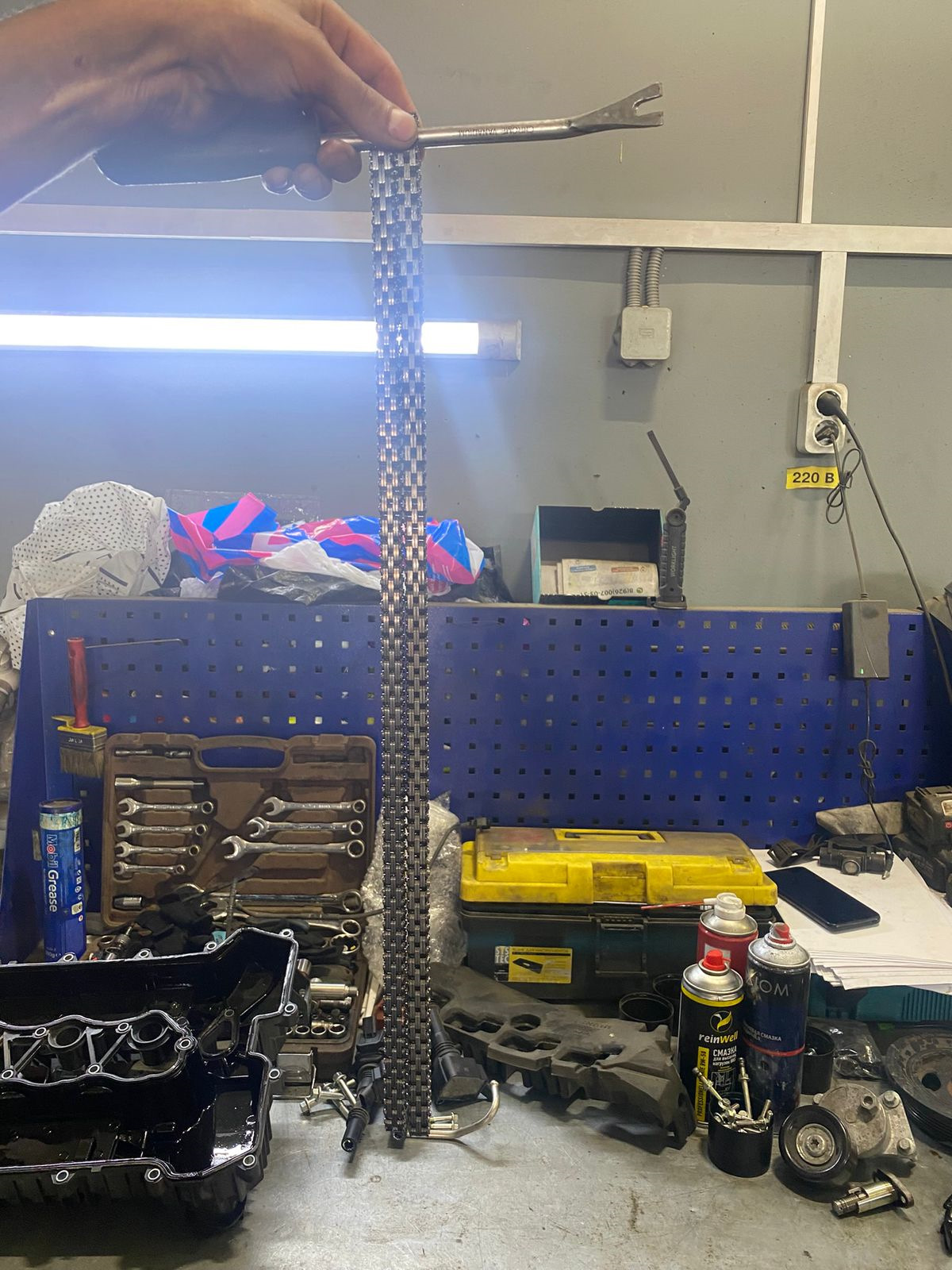

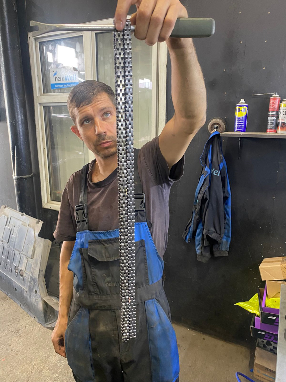

Визуально растяжение видно, не знаю насколько оно было критично.
Звук появился где-то на 22 тысячах и ремонт мы произвели на 25 529 т
За эти 3,5 тысячи звук только усиливался и из цокота превратился в полноценный дизель.
После замены, работу авто из салона стало почти не слышно.
Посмотрим сколько проходит новая цепь.

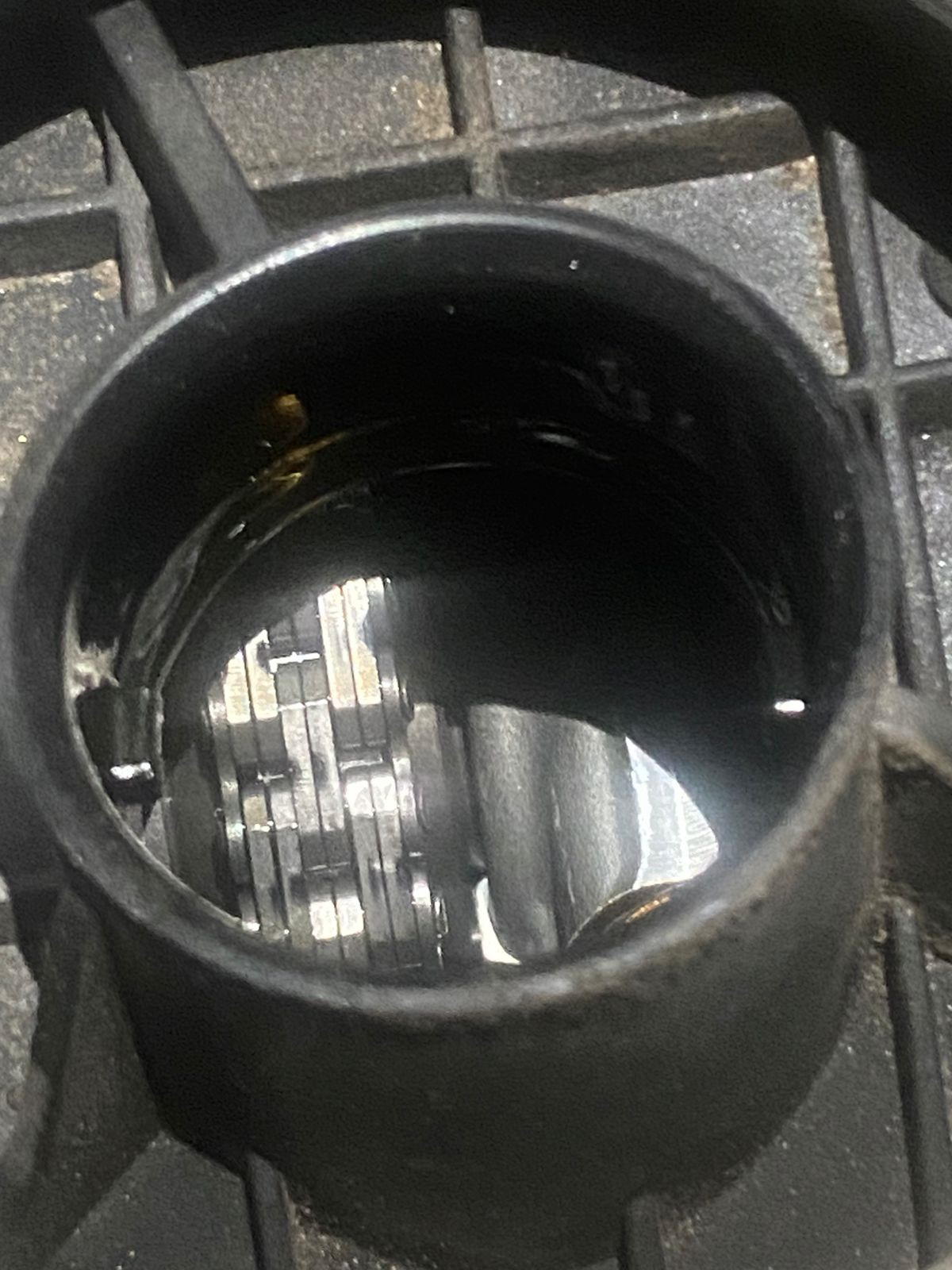

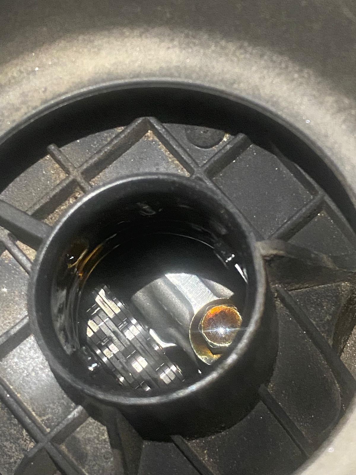

А разве это не гарантийный случай? Тоже слышу цокание при запуске, и на ТО заглянула в горловину сфоткала цепь, моя тоже с гранями авто сентябрь 2023 . Пробег пока 11к.

Натяжитель цепи меняли? Натяжитель цепи имеет ограничитель обратного хода(старый натяжитель)?
Вот ремкомплект

сканером не проверял параметр угол VVT? Интересно каких значений он достигает, когда цепь так сильно растягивает.
нет, они по звуку приговорили
о проблеме данной партии цепи я знал
поэтому в любом случае планировалась замена вне зависимости от показаний приборов
Так же на 22000 появился звук, на 25500 поменял, один в один) сейчас конечно работает очень тихо двигатель
