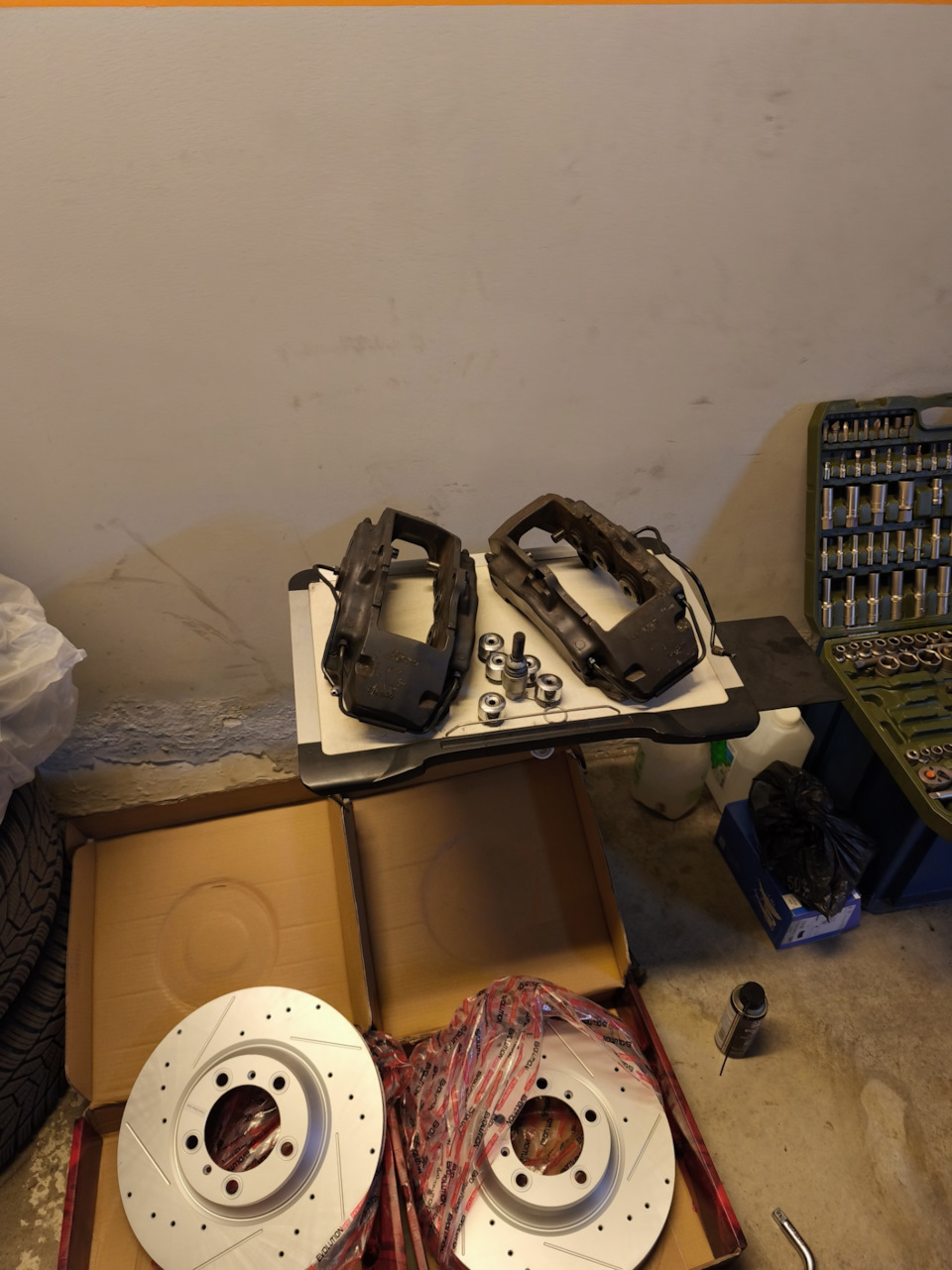

Долго думал и решал нужны ли мне большие тормоза за большие 💵
Гонками не занимаюсь, езжу активно, но с головой! По рынку Z19 за вменяемые деньги сложно найти ( по крайней мере я не видел), бананы не хотелось брать. Потому остановил свой выбор на скромных Z18!
Суппорты куплены у компании Vag Stok с японского распила ( пробег 89000 км). Состояние отличное без нареканий, пыльники целые, не коцаные, поршни пальцем ходят, штуцера откручиваются очень легко 👍
Цвет совпадает с моими родными, поэтому красить не стал (они всё равно будут именно такого цвета 😁).

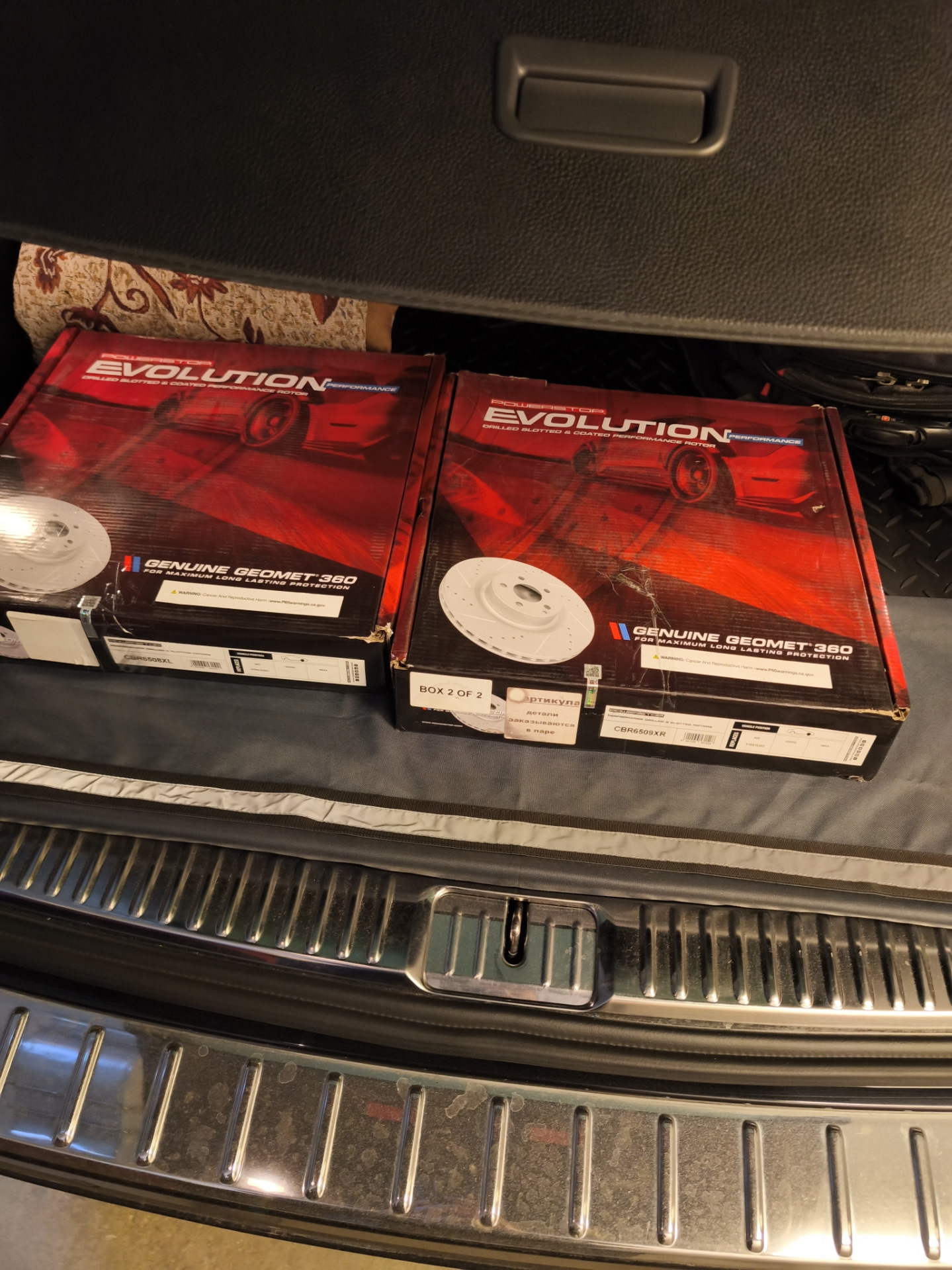

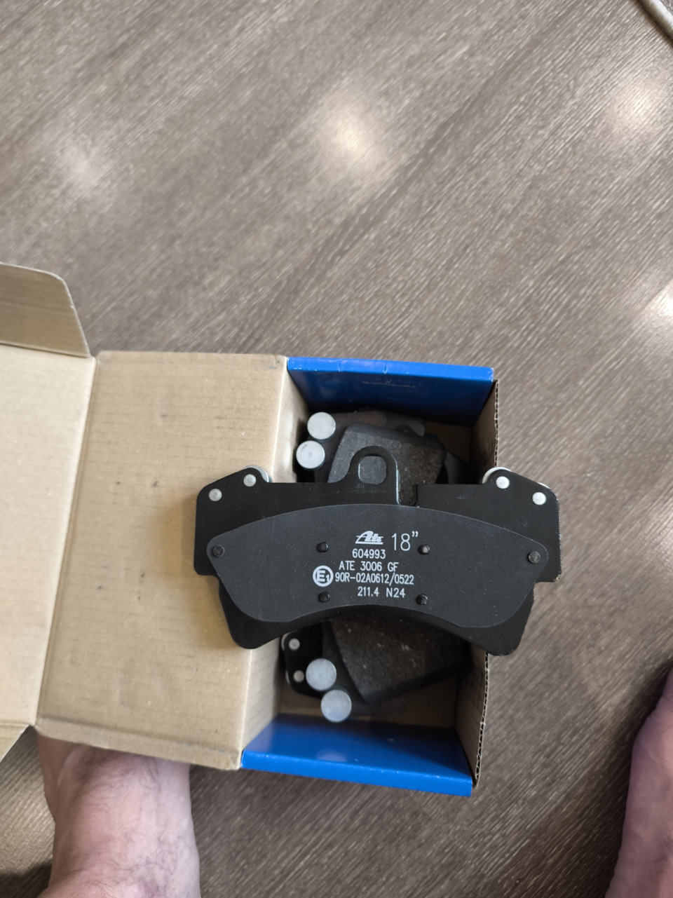

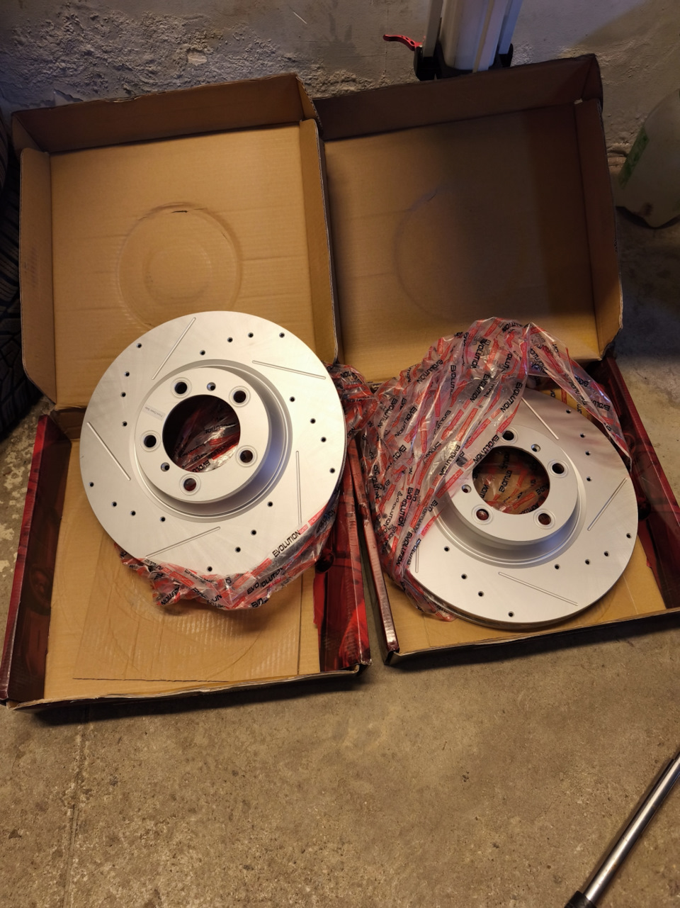

По дискам хотелось бы Rotinger, но увы их нет! Купил Power Stop, колодки ATE.

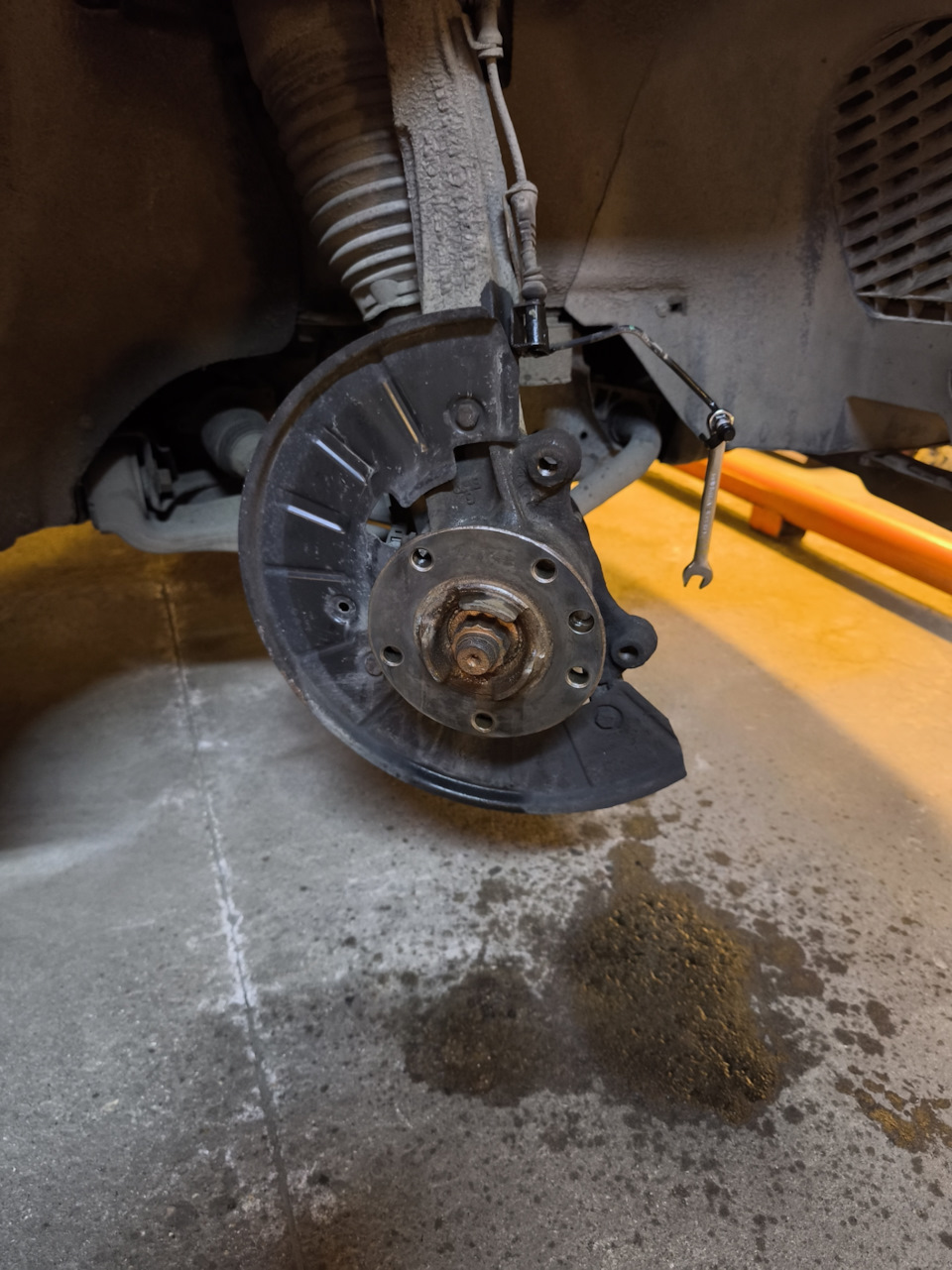

Встаёт всё как говорят Pin to Pin! ( единственный момент — у дисков фиксирующие вины другие, я не ставил)
О эффективности говорить рано, притираемся…
Диски:
CBR6509XR- правый
CBR6508XL- левый
Колодки ATE
