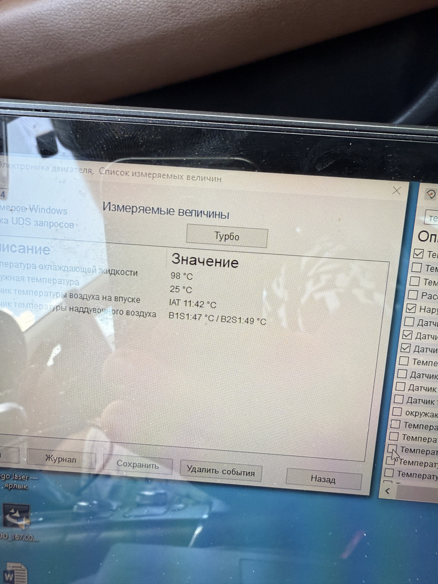

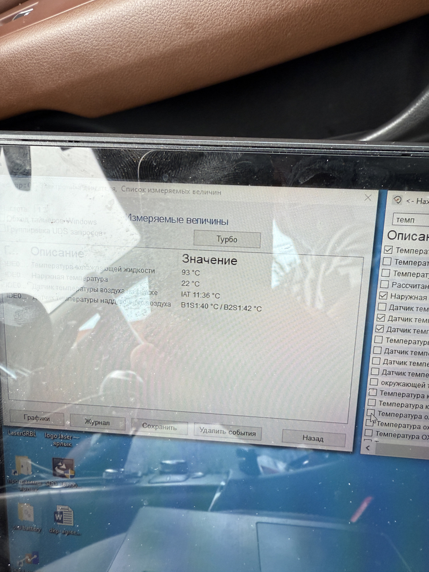

На днях промыл радиаторы, и забитый радиатор компрессора.
Сегодня 23.07.25 тестил температуру.
Максимальное значение 49 градусов.(газ палас)
При 22 градусах на улице.
Контур еще не разделен.
Карта настроена на 380л.с.
Едем 4.47-4.55 2 педали
5.4-5.6 1 педалЯ

Это температура до заезда или после? Сколько заездов? 1?
Что то на грани фантастики) у меня два шкива, охлаждение пока сток, радиаторы все мыл. Температура после 3го заезда на впуске почти 70С

+1 у меня раздельный охлад, газ в пол температура за 50 переваливает на впуске. При езде без наваливания около +9 градусов от окружающей.

Шкивы родные еще стоят
А какие были температуры до чистки?
