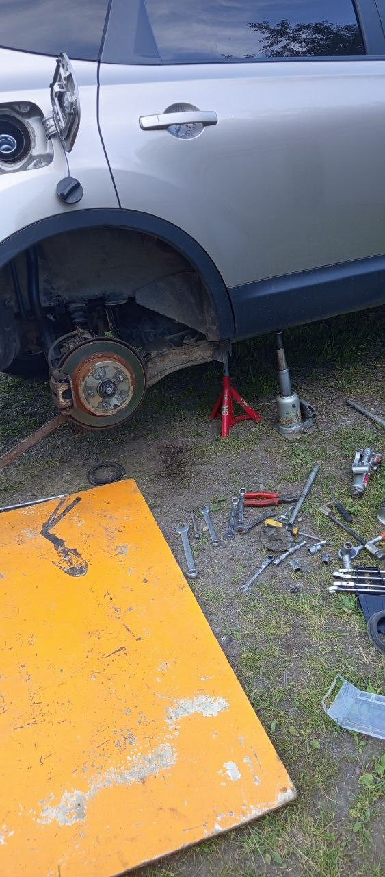

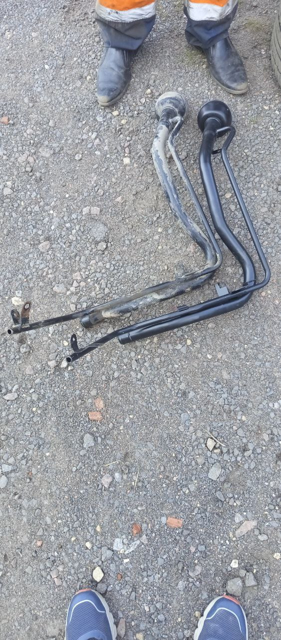

Как и все увидел, что что-то подтекает? Выкладывал до этого пост об этом. Почитал, что стоит покупать, что не стоит, понял, что с любой придётся поковыряться. Сегодня с сыном за 4 часа быстренько все разобрали и быстренько все поставили. На самом деле пришлось повозиться изрядно поджимали домкратами, подгибали в нужном направлении, местами не получилось вынуть. Амортизатор снизу откручивали пружину, убирали без этого, не получится на полном приводе сделать. В остальном все в принципе относительно не сложно, но лучше вдвоём. Несколько фотографий. Пробка крышка подошла.

горловина топливного бака
Цена
4 409 р
Запчасти на фото: Q0075
Комментарии 2
Можно точнее? Номер не бьётся. Что за фирма? Номер показывает тормозные колодки.
Добавил
