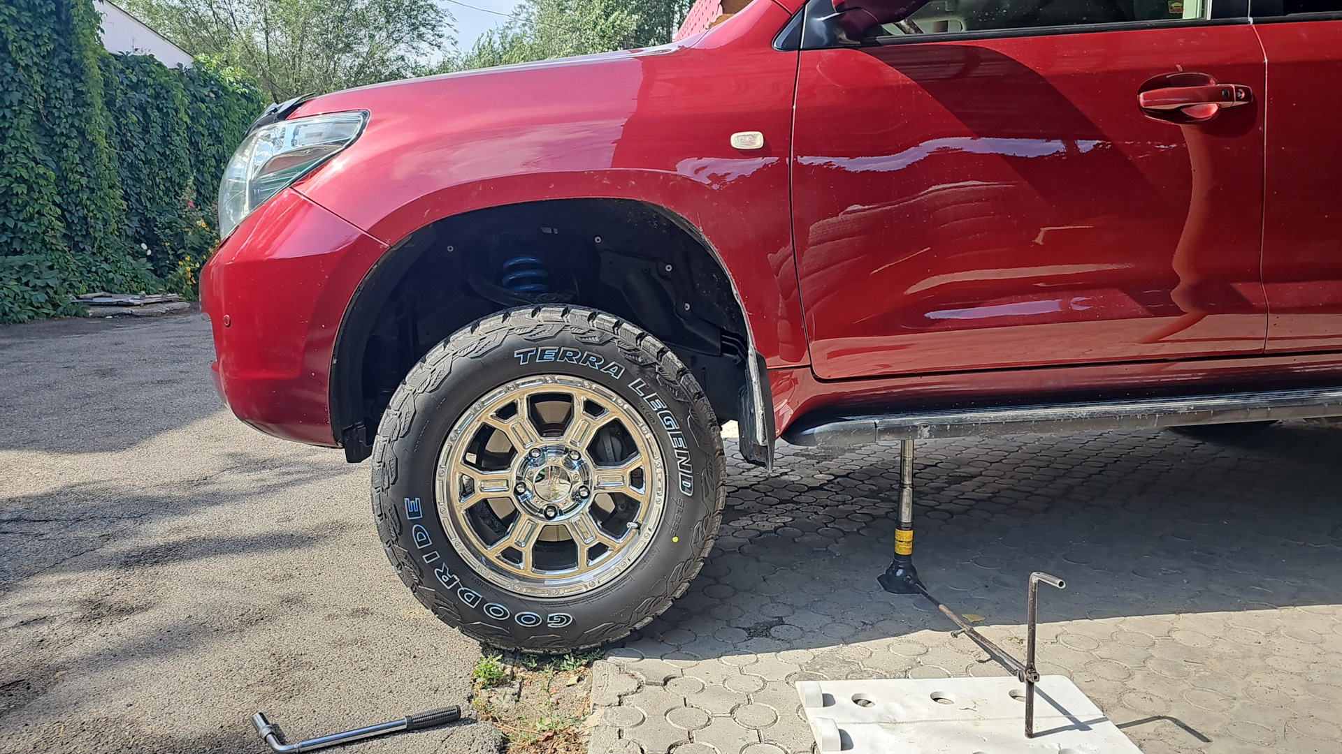

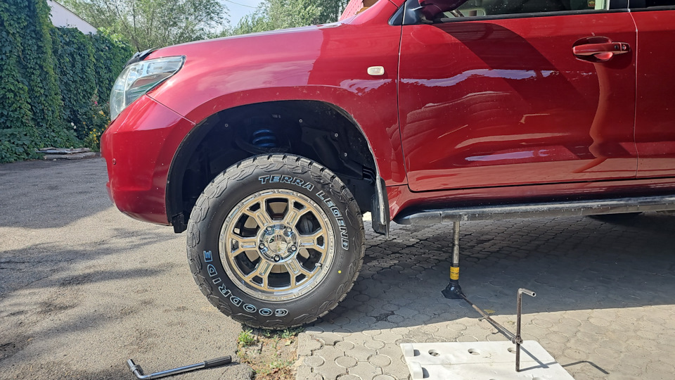

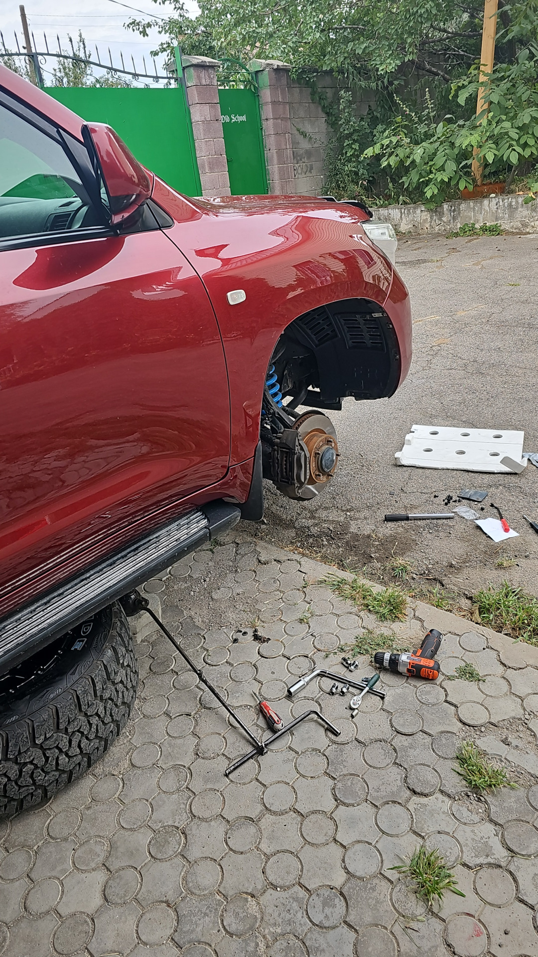

После антикоррозийной обработки днища и арок, решил закрепить эффект, так сказать, на века. Купил локеры ТОТЕМ — думал, поставлю по-быстрому и поеду довольный как танк. Ага, щас…
С утра бодренько начал установку — и вот сюрприз: поставил только два передних. Оказалось, что с подгонкой нужно немного… потанцевать. Видимо, в комплекте с локерами не положили мастера по швам и зазорам. 😄
Самое весёлое — правый и левый локер как будто от разных родителей: разные по качеству и крепёжам. Возможно, правый делал Вася после обеда, а левый — Петя перед выходными.
Но ладно, передние встали — пусть живут. Задние пока отдыхают, но по форме и количеству отверстий вроде как обещают меньше приключений. Надеюсь, не врут.
Теперь вопрос бывалым гуру: почему в оригинальном правом подкрылке есть вентиляционные отверстия, а в левом — нет? Что, левый тормоз меньше греется? Или у нас справа какой-то секретный блок, который нужно обдувать? 🤔

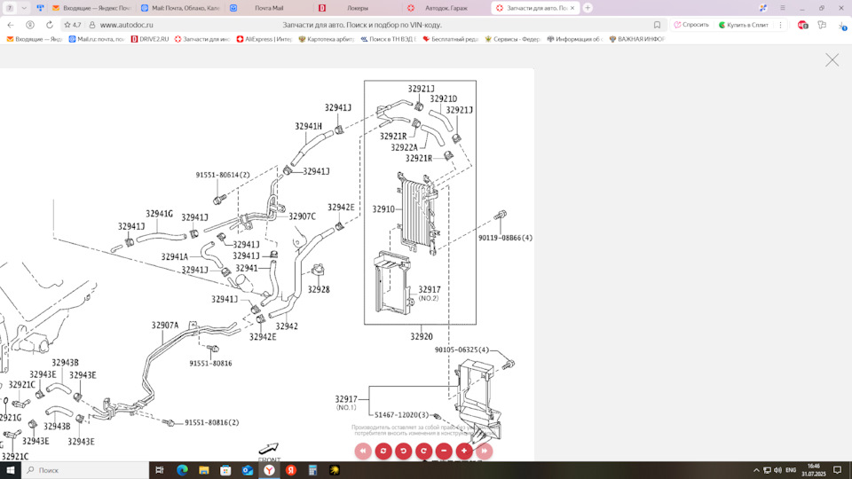

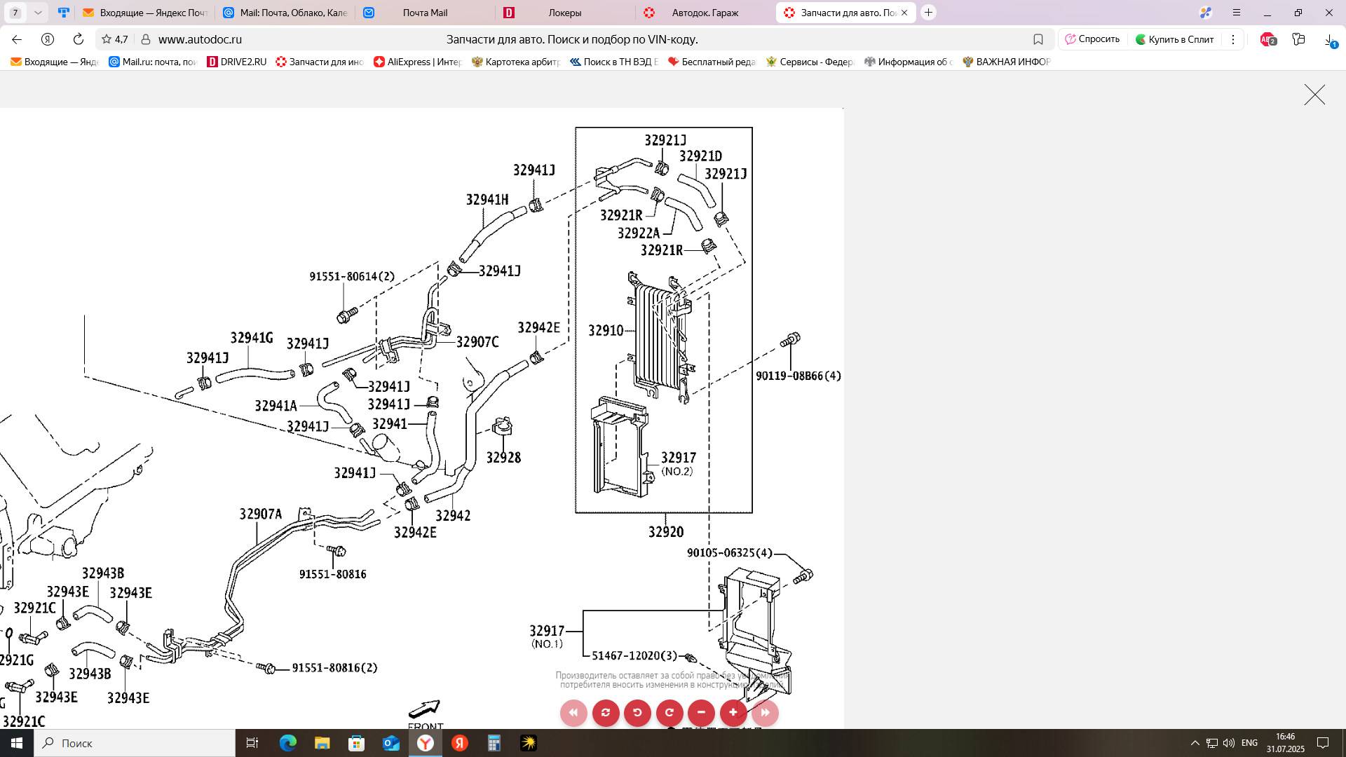

За вент решеткой стоят насосы клапанов SAP или блоки управления тубин, в зависимисти от того дизель у вас или бензин. Чтобы они побольше набирали влаги и быстрее гнили эти решетки и нужны
радиатор акпп на лексусах берет воздух из верхней решетки
якобы чтобы вода из крыла быстрее стекала после преодоления брода, в крыле кожух забора воздуха
Дануне. Там и без этого ей есть куда течь ) Это явно для отвода тепла
версий масса в интернете) выбирай какую хочешь
Справа радиатор АКПП стоит, возможно для дополнительного отвода тепла сделано. Но скорей всего это сделано, чтоб блок управления турбинами на дизелях, который висит практически за этими дырками гнил гораздо быстрей, чем хотелось бы владельцу авто )))
Ну и это, задние Тотемовские ставятся без проблем. Прям как папа в маму )

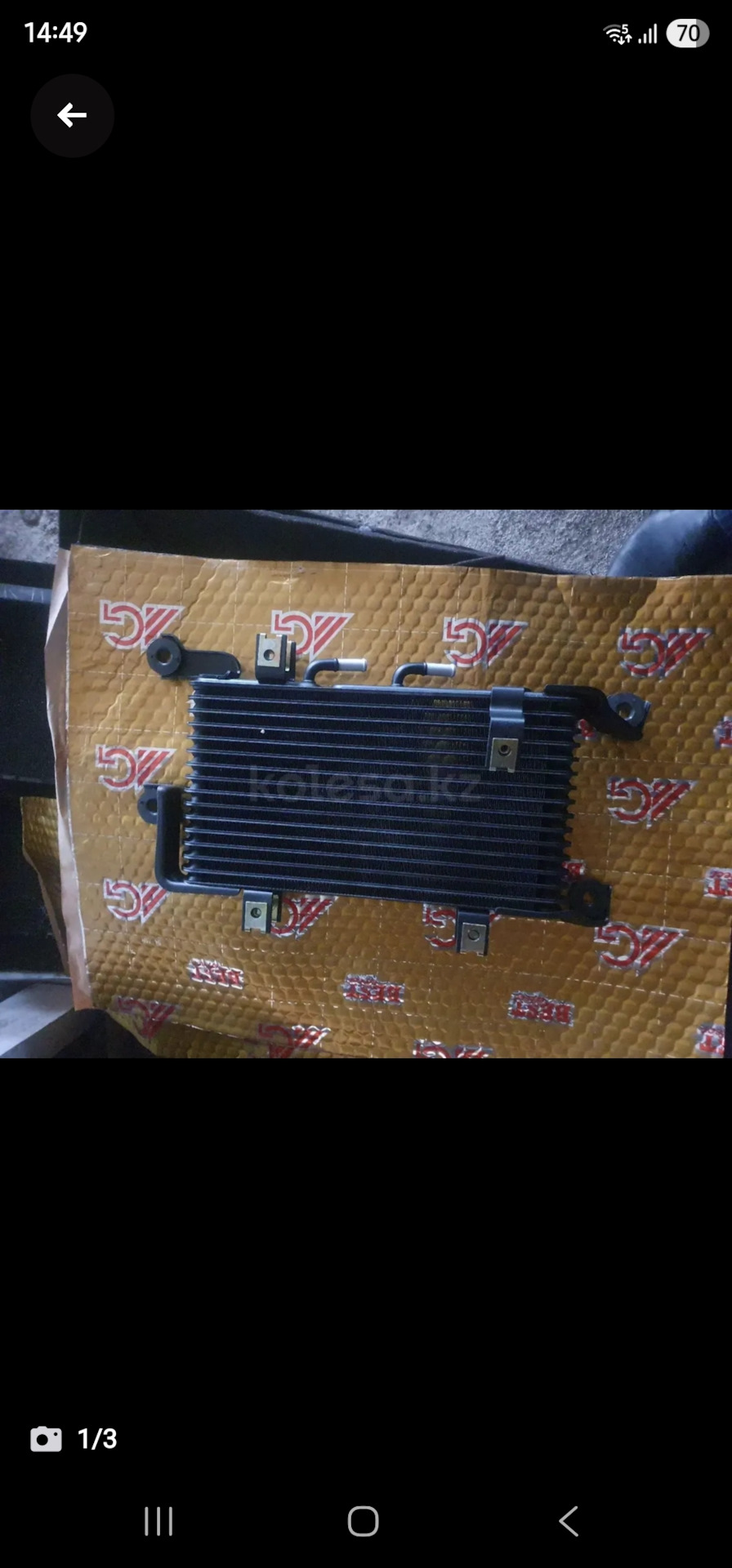

Радиатор у всех или от комплектации зависит?
Так его же через переднюю решётку видно на морде. Он прямоугольный вертикальный
У меня нет его на этом месте,
Я думал где то внизу ещё есть.
Думаю связи нет между радиатором и отверстиями
За решеткой он хоть как продувается
Amd09

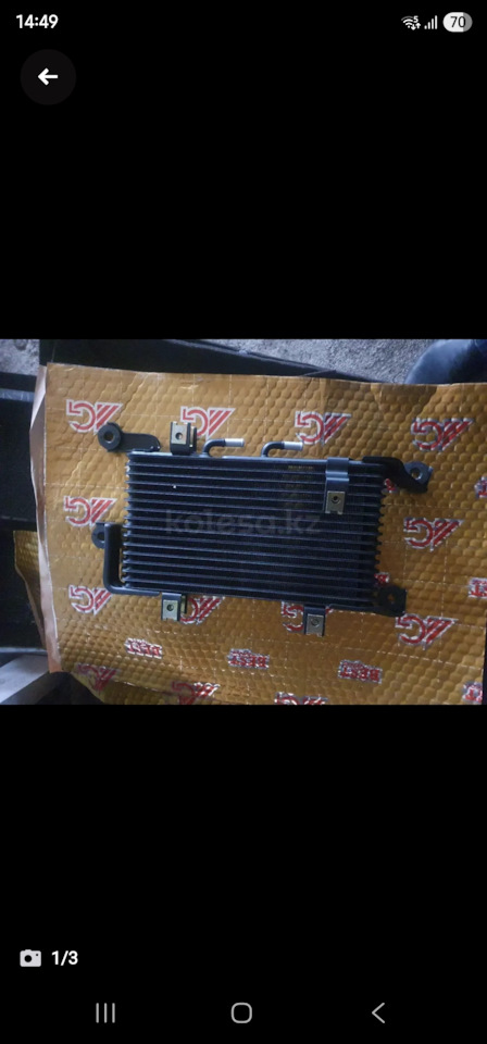

Это он?
Вроде он, ага

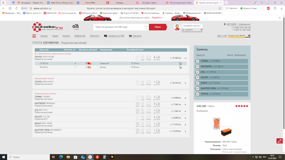

15 рублей у нас стоит, если переводить по курсу

У меня бензин и радиатора нет)))
А на бензинках автомат не греется? )
Греется, но радиатора то нет дополнительного)))
В Вашем регионе имеет смысл заморочиться с установкой. Особенно если есть в планах таскать телеги.
Телегу таскать не буду, да я посмотрел от дизеля радиатор, но он дороговато стоит у нас, думаю буду делать кастом, как на прадо своем делал
