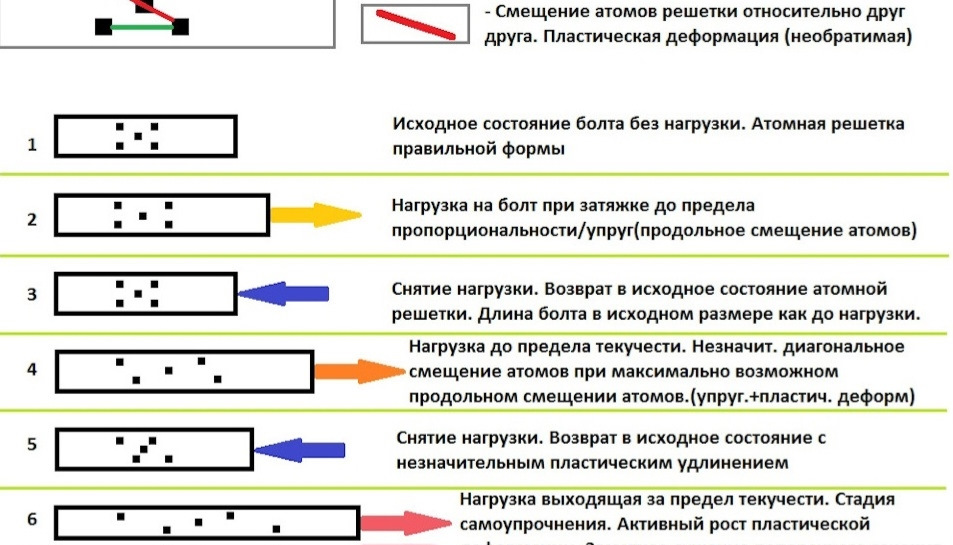

ВАЖНО. В мануле/тисе указывается на недопустимость повторного использования некоторых болтов.
Ибо при определённом моменте затяжки (особенно с доворотом на угол хх градусов) наступает так называемы момент текучести, повторное использование таких болтов недопустимо.

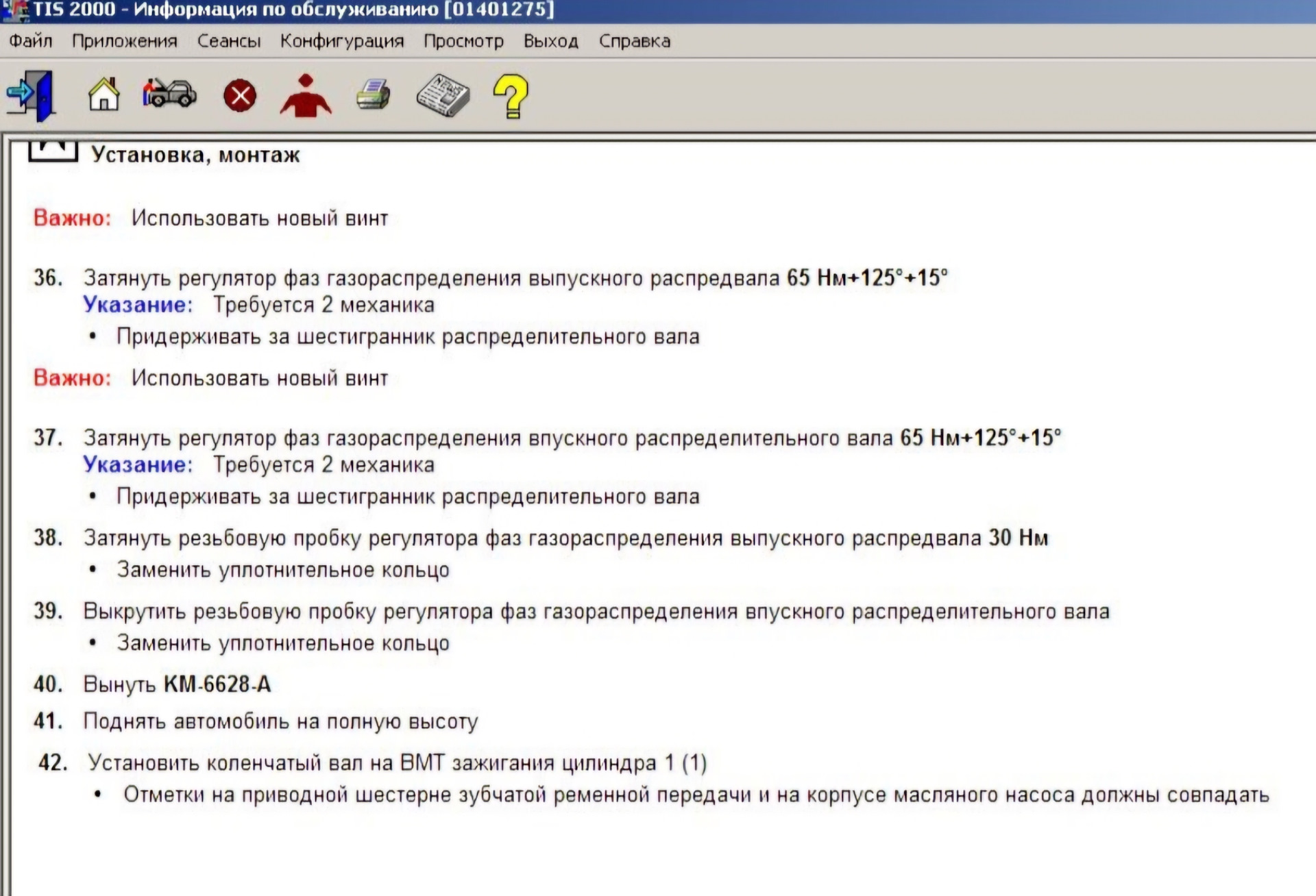

6)Болты крепления зубчатых колес распределительных валов впуск и выпуск — 65 Нм + 120° + 15°, во всех мануала этот момент идёт 50, этого мало.

Фазики по тису
Где-то в книге видел 50… .
Книга книге рознь.
Исправить надо иначе у кого нибудь по инфе в посту провернет валы.
