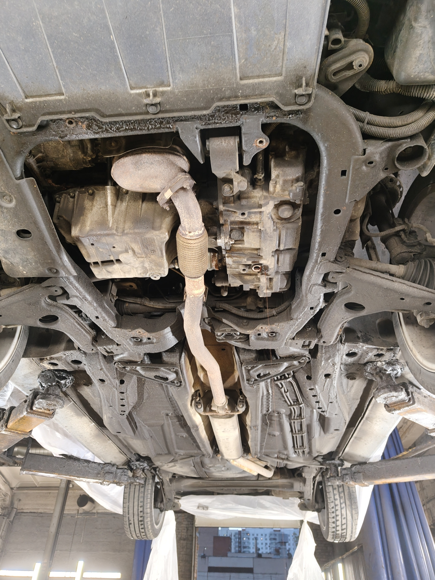

Что было сделано:

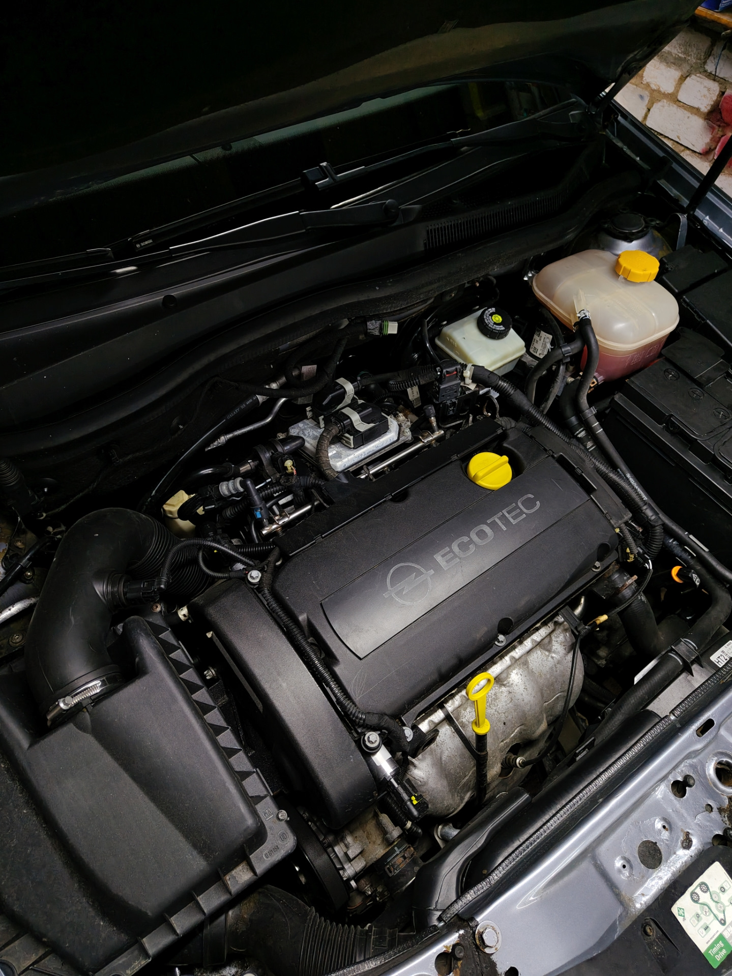

— замена масла в ДВС. Залил как обычно синтек 5-30 premium. Меняю примерно раз в 7к.

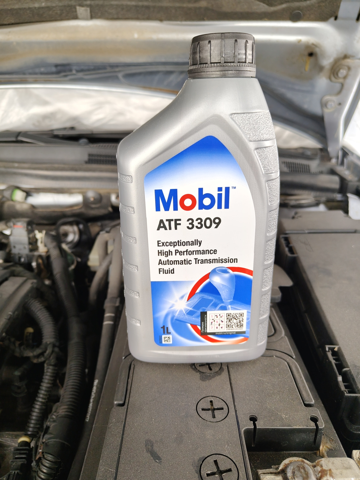

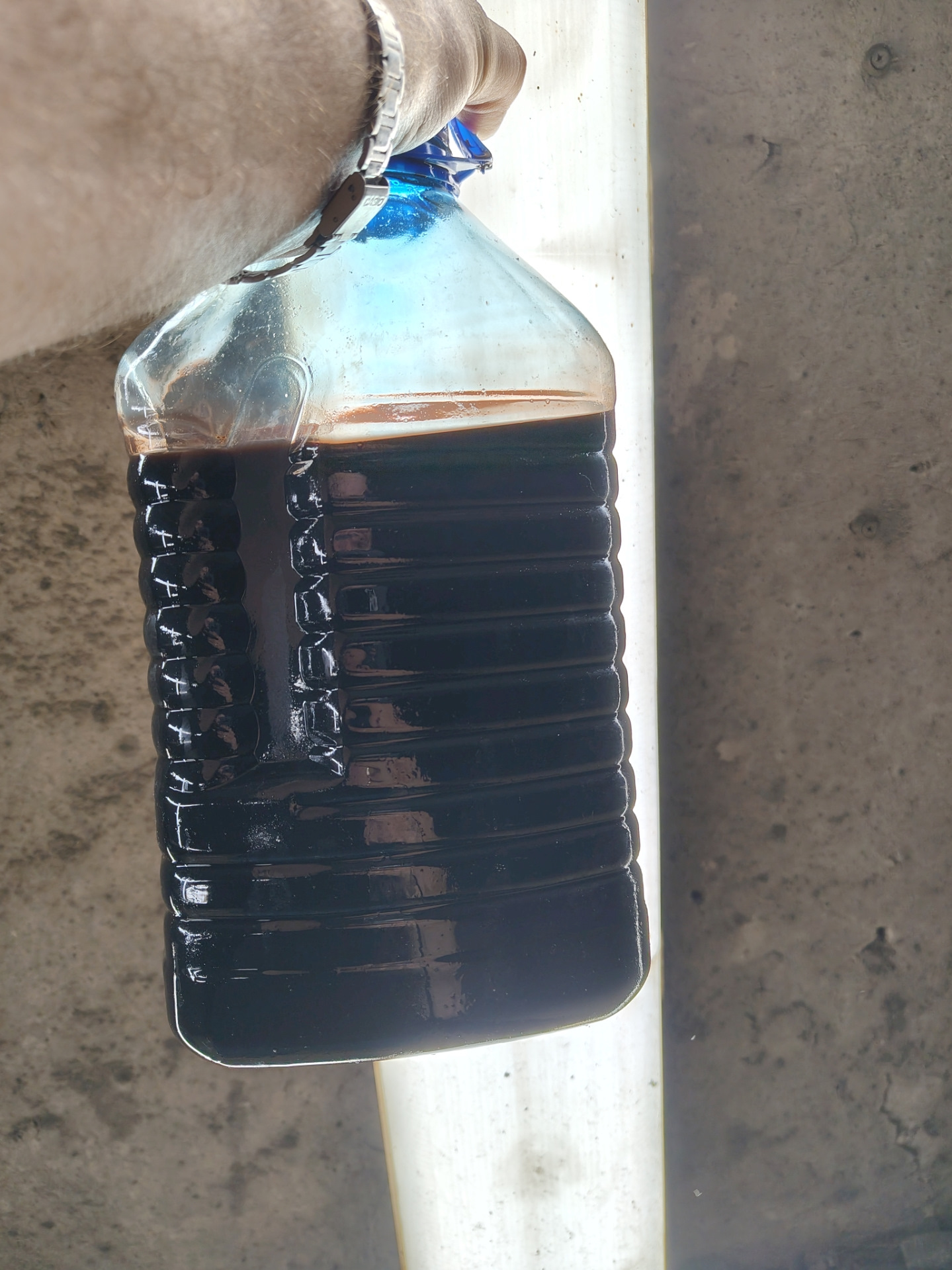

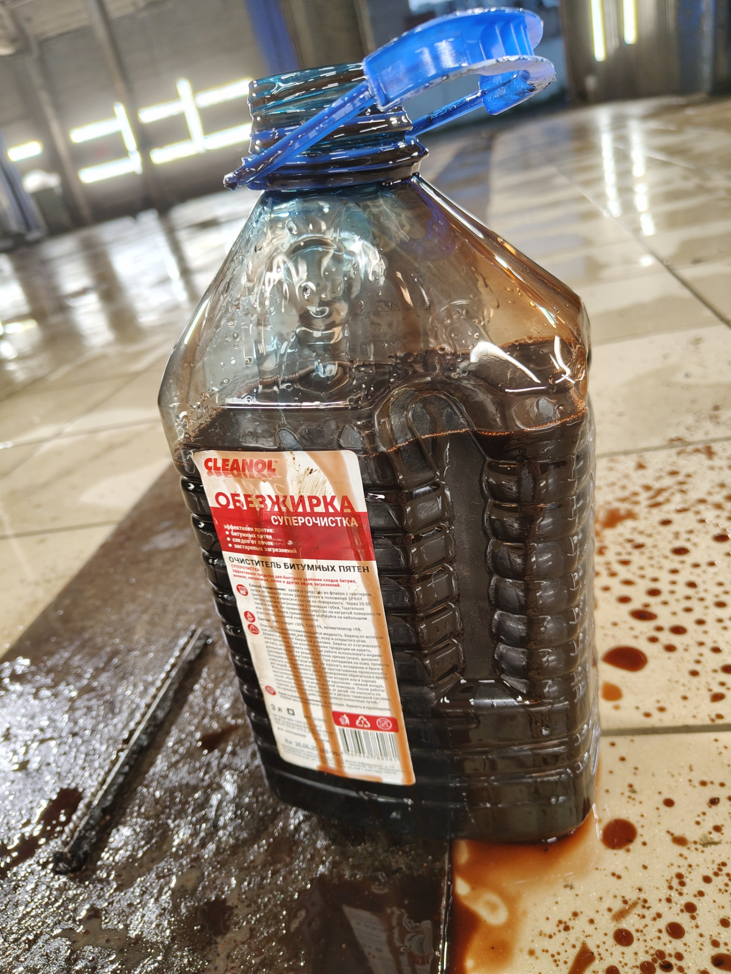

— заменил частично масло в АКПП. Масло было куплено mobil 3309. Сколько слил, столько и залил. В итоге вышло около 3х литров. Масло на удивление оказалось сильно черным, на щупе оно казалось светлым. Но в 3х литровой канистре на просвет вообще не светилось. Через некоторое время надо будет повторить процедуру.
После замены не заметил каких либо существенных изменений в работе коробки, все работало штатно, насколько умеет делать старый 4х ступенчатый автомат.
— заменил масло в гуре. Залил pentosin chf 11s. В целом было не сильно темное

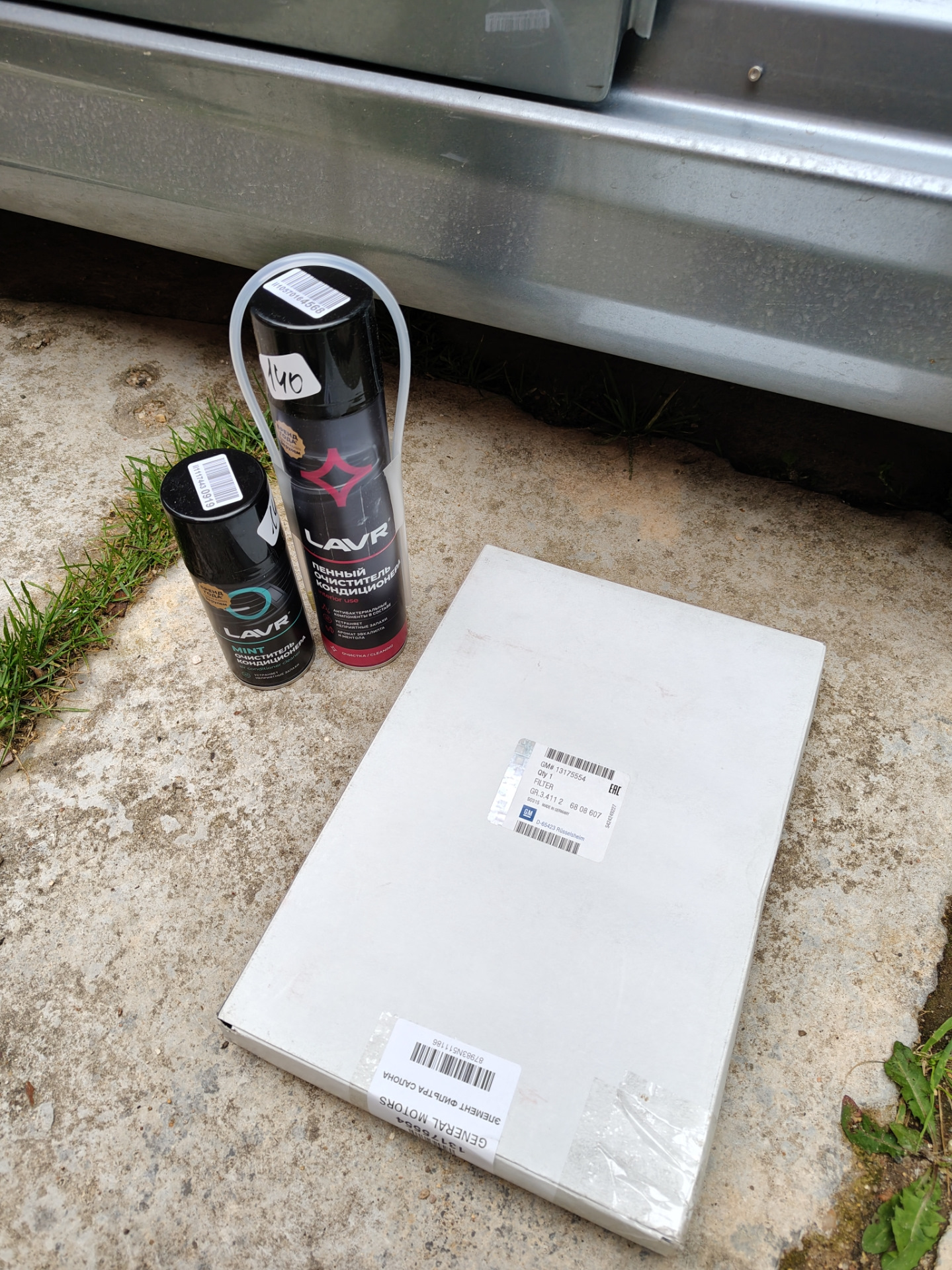

— заменил салонный фильтр с "чисткой" системы, если можно так это назвать. Там в принципе и так все нормально. Я за 5-10 минут до конца поездки выключаю кондиционер и оставляю вентилятор включенным, тем самым система просушивается и не влечет тех самых проблем с запахом и так далее.

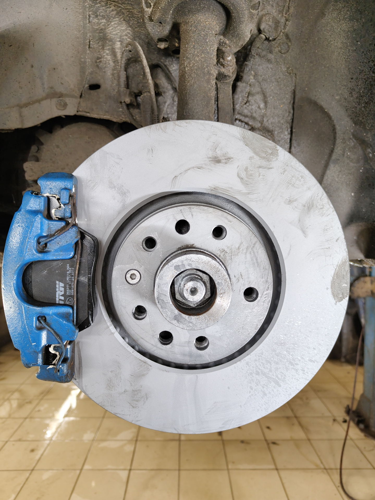

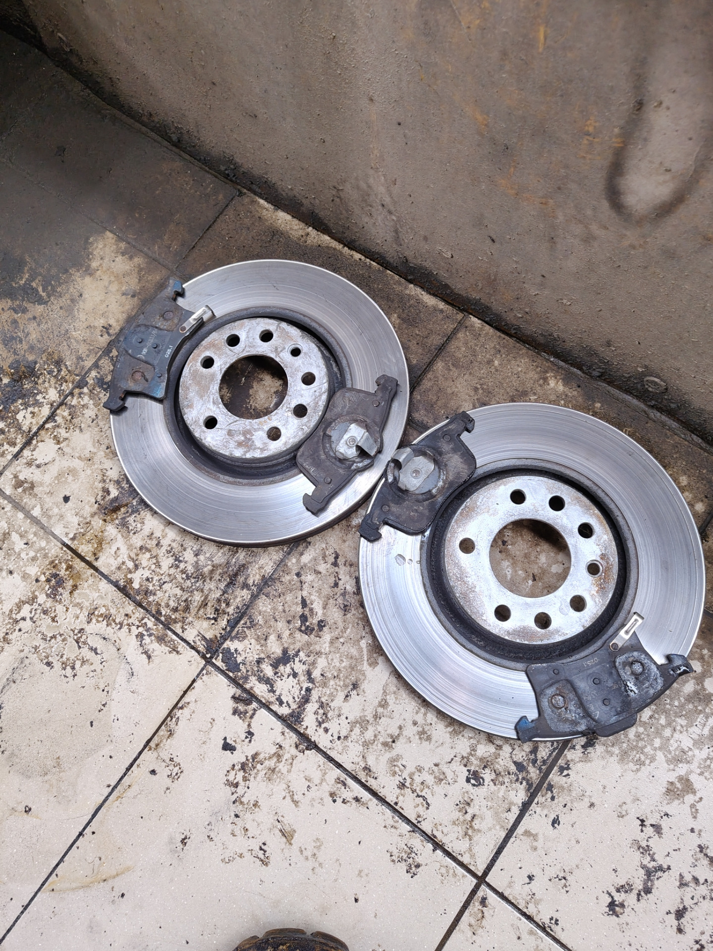

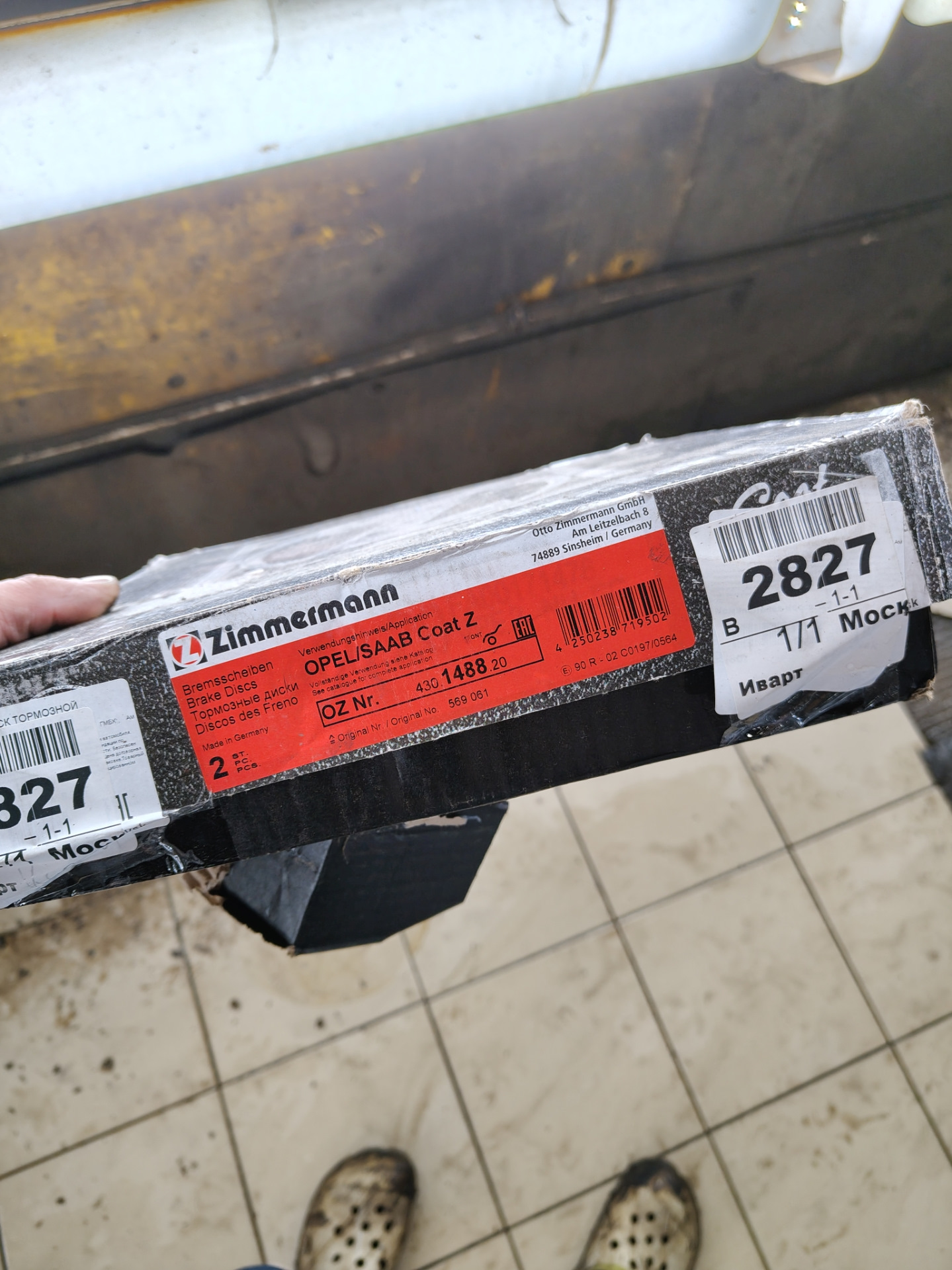

— заменил передние тормоза. Напомню, что я ставил 308 тормоза год назад.
Серёга у которого я взял машину отдал как раз комплект б.у тормозов. Я диски проточил и поставил их. С расчетом на то, что откатаю комплект колодок и все. Ну собственно момент настал)
По замене на подъёмнике все очень быстро. Но так как я не делаю по принципу снял/поставил, то каждый болт чищу, все посадочные смазываю, продуваю и так далее, то вышло чуть подольше. Зато результат радует.

Привет👋 фильтр салонный где то заказывал? Можешь поделиться ссылкой?
Привет, тут на драйве увидел запись.
Заказал такой же через обычный интернет магазин автозапчастей.

Тормоза то какие?)
Такие же 308. Зимерманы
После поездки выкл зажигание и нажмите кнопку авто. И машина сама продует испаритель как ей нужно. Очень удобно.
Это само собой, делаю постоянно. В сильную жару ещё выключаю за 5 минут кондей
