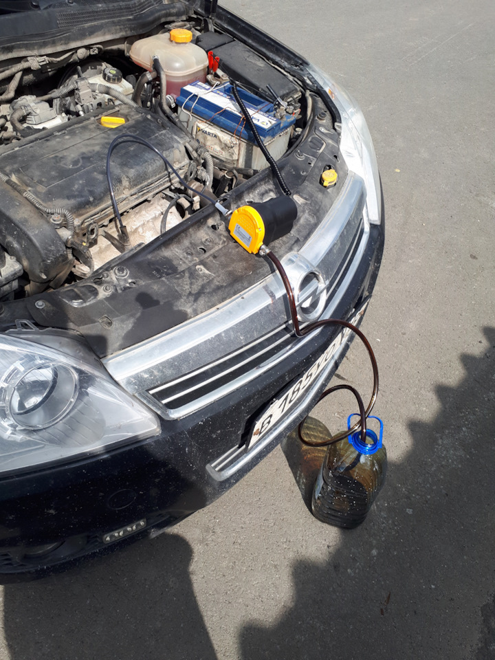

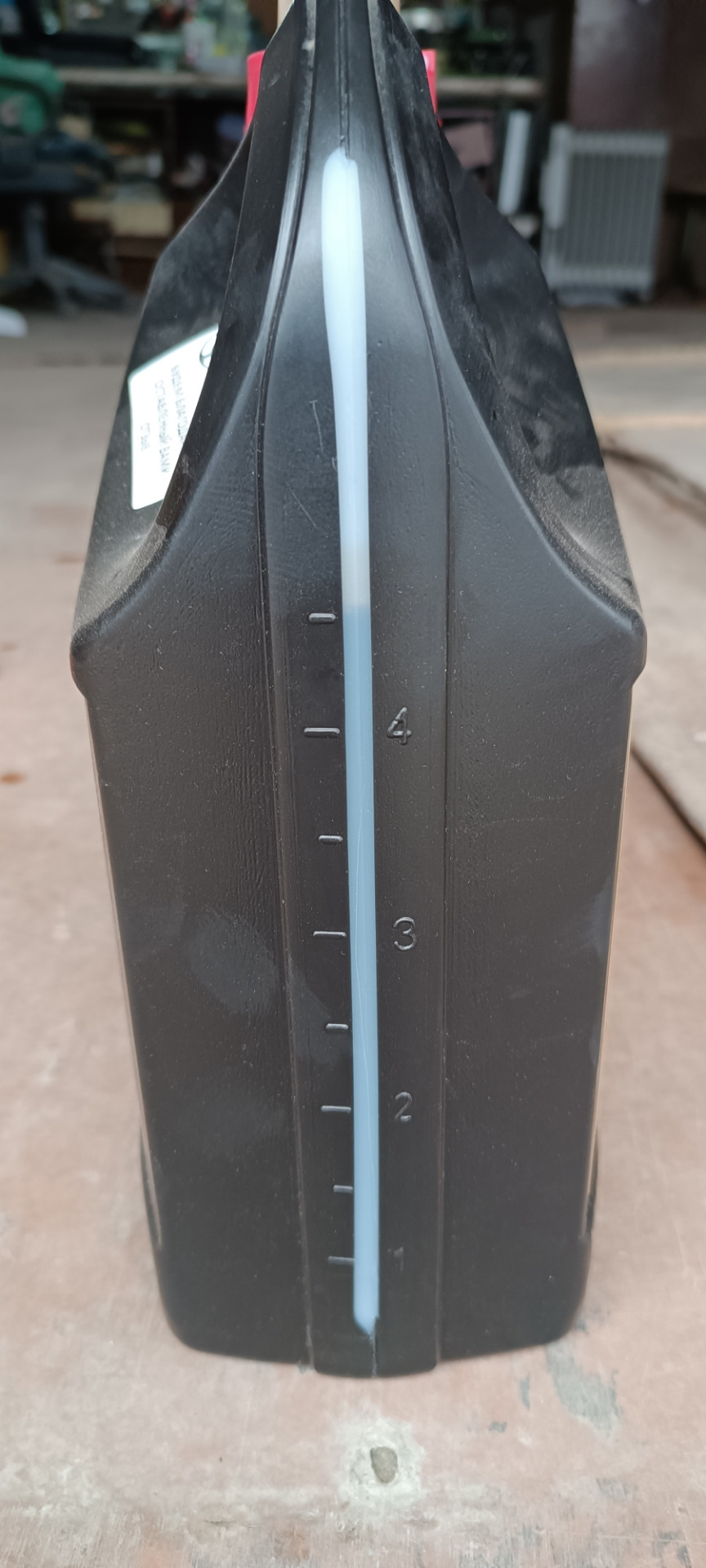

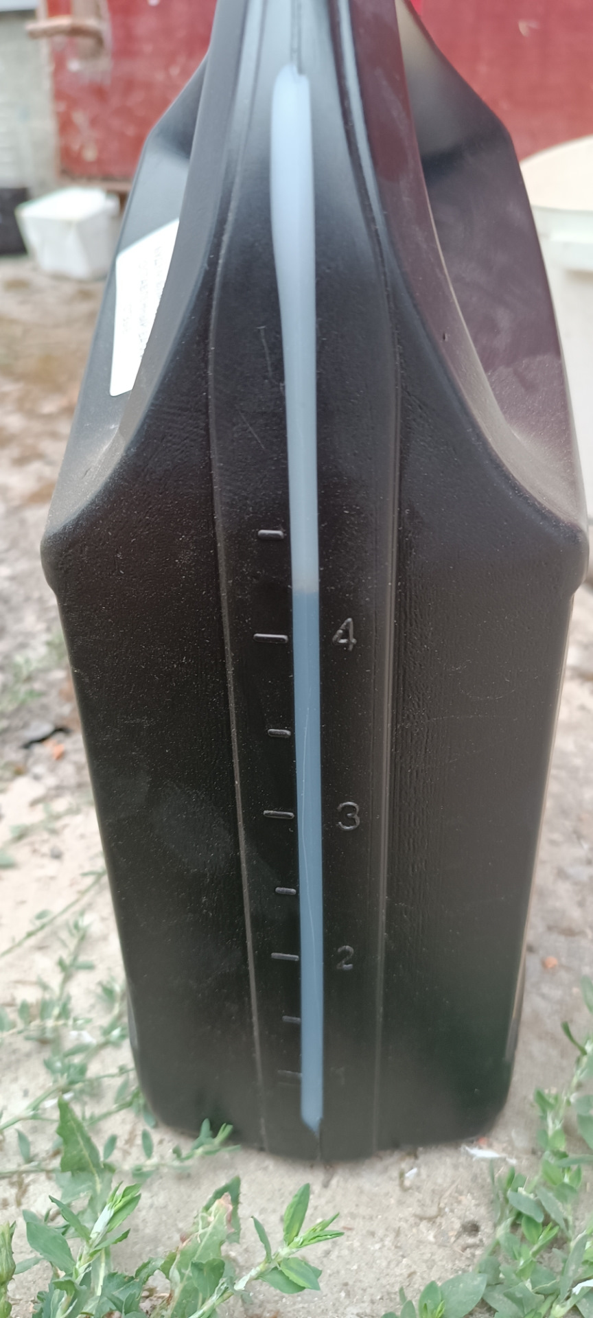

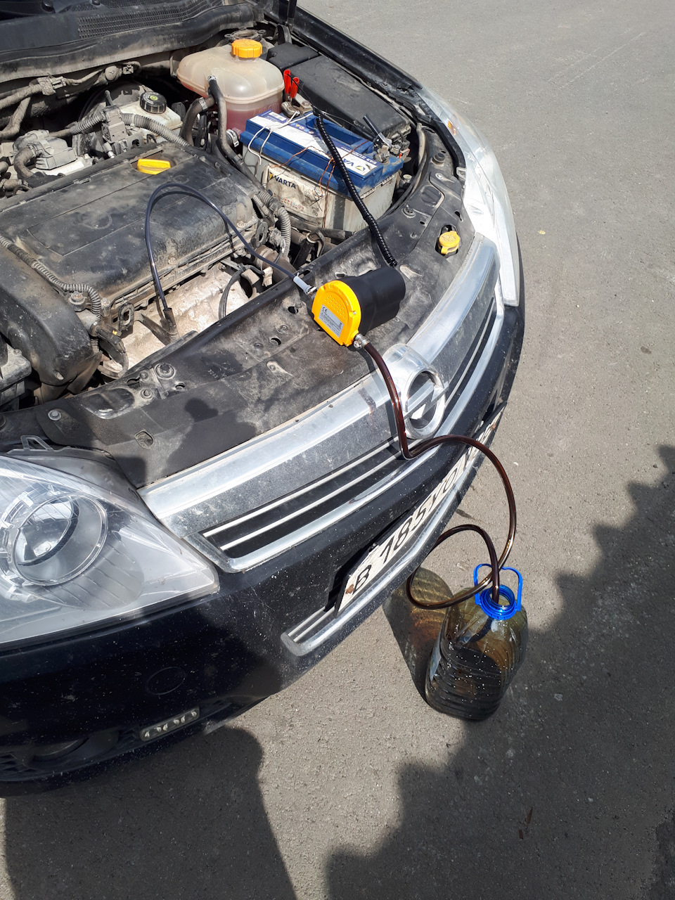

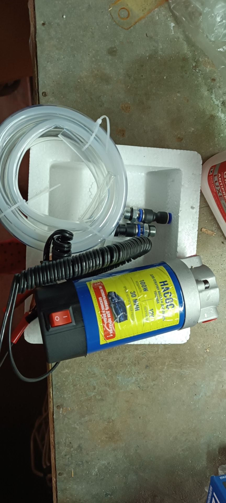

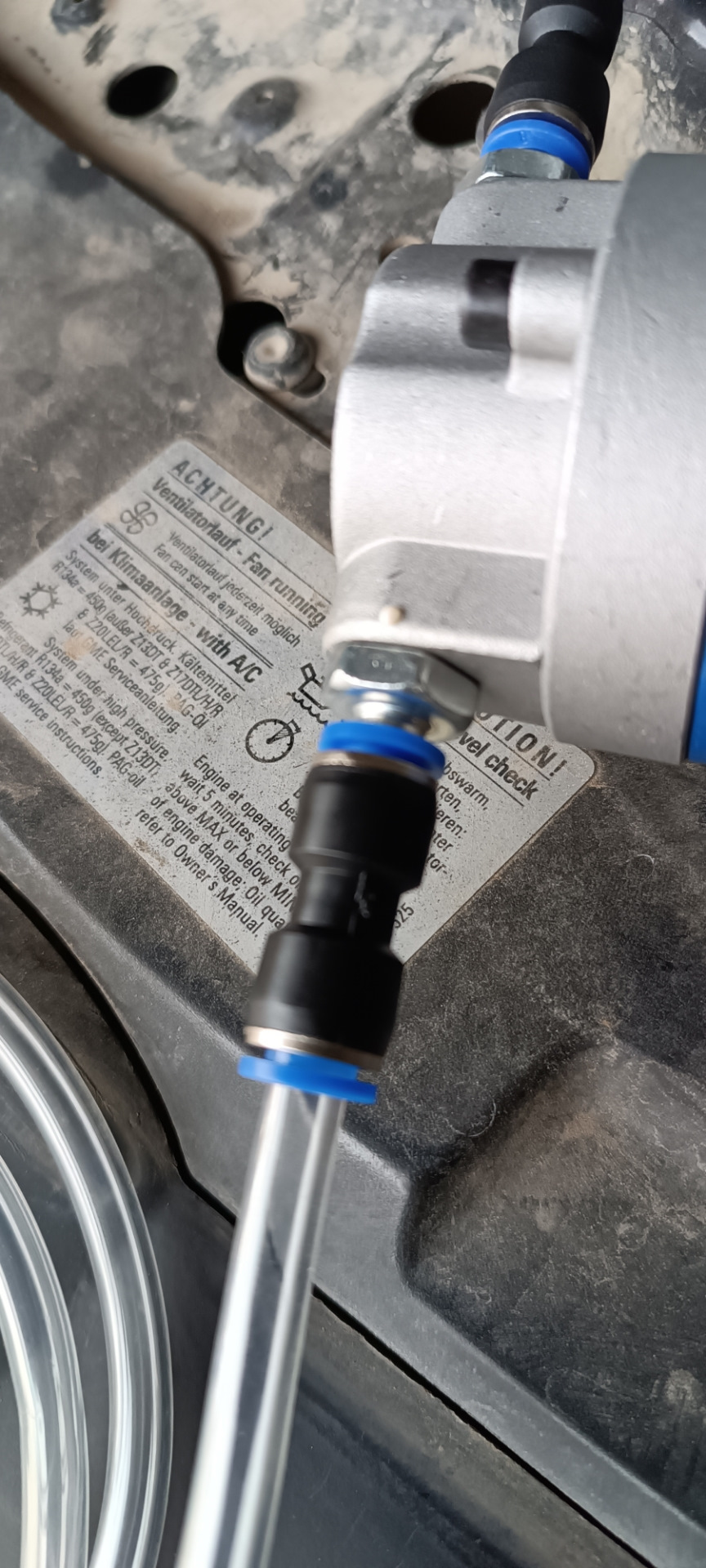

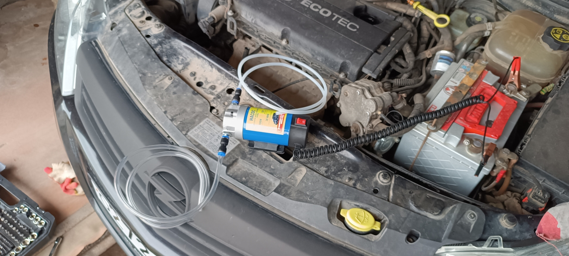

Пришло время менять масло после обкатки двигателя. Всегда меняю масло насосом. Но после обкатки хотел слить и продукты притирания в двигателе. Интересно насос все выкачивает или остаётся? У меня возникла идея, откачать вначале насосом а потом слить через пробку то что осталось. Вот что вышло.

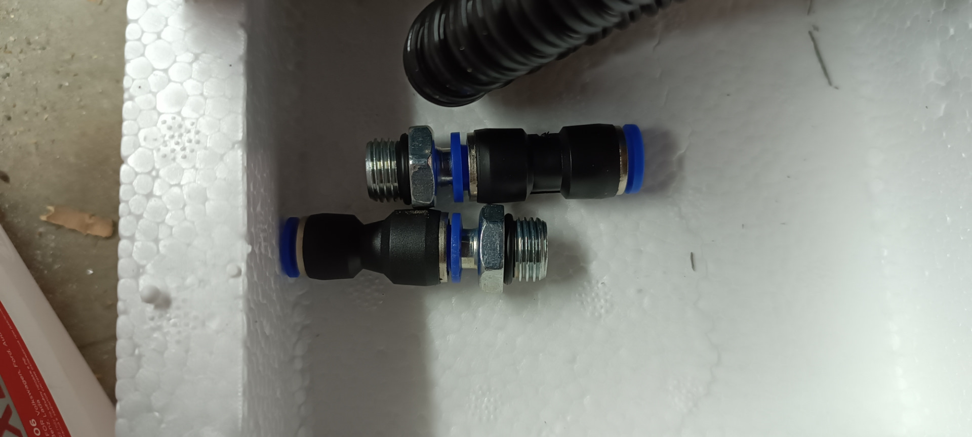

Имею такой насос. Больше мощности, больше скорость перекачки, есть быстросьемы на шлангах. На прошлом насосе шланги ломались прям у фитингов и в продаже таких нет.
Сразу заметил скорость работы больше и время ушло 5 мин.

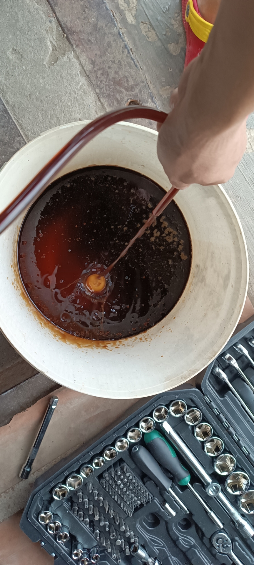

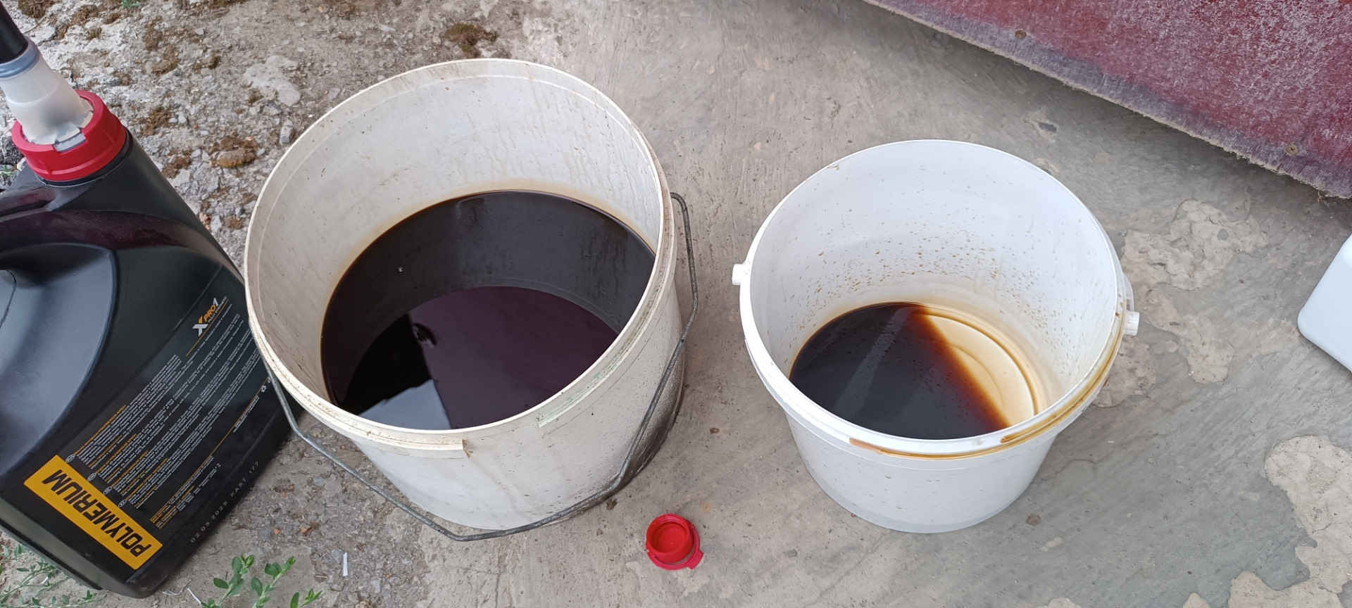

Потом слил с поддона остаток.

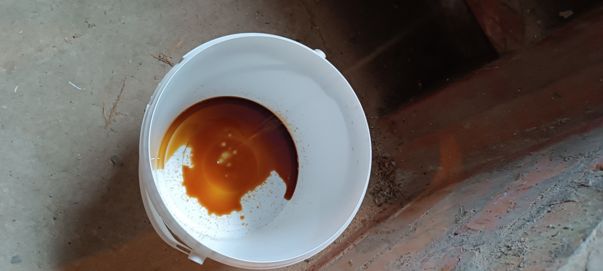

Итого

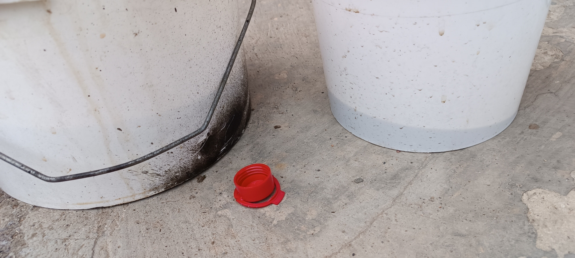

Слил в канистру там есть метка.

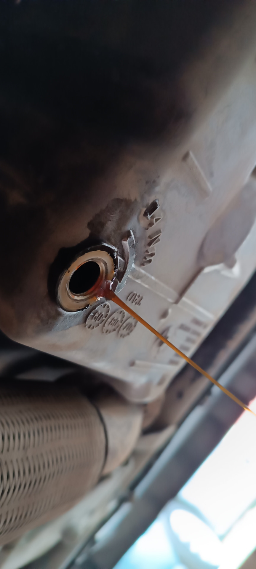

С поддона ещё слилось грамм 200
Делаем вывод что с поддона сливается больше.
Но если встать в горочку то можно и эти 200 грам докачать.

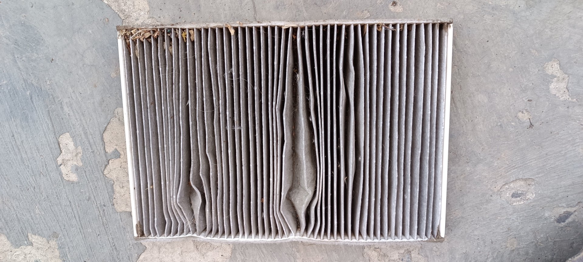

Потом менял салонный фильтр

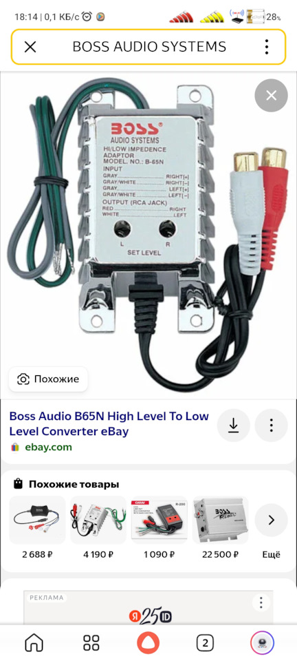

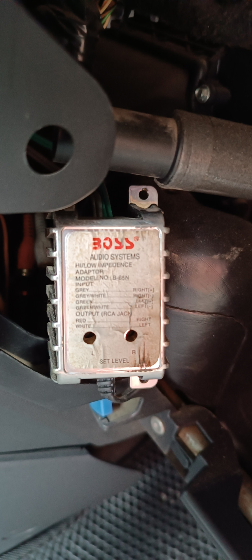

Потом заметил такую коробочку, кто знает что это?

200 грамм — многовато, надо просто приспособиться менять положение шланга, чтобы более тщательно выкачать остатки
А какой у Вас уровень масла был на щупе до сливания ? По риске MAХ или по центру ?
Мах
Понял, спасибо. А по теме — в обоих случаях, можно слить практически одинаково и почти в ноль. Вопрос лишь в наклоне авто и положении и форме шланга.
Да это точно. Если ставить авто в горочку, то насосом тот же объем будет. Но не у всех есть горочка.
Для полного слива через пробку тоже уклончик нужен — в сторону левого заднего колеса

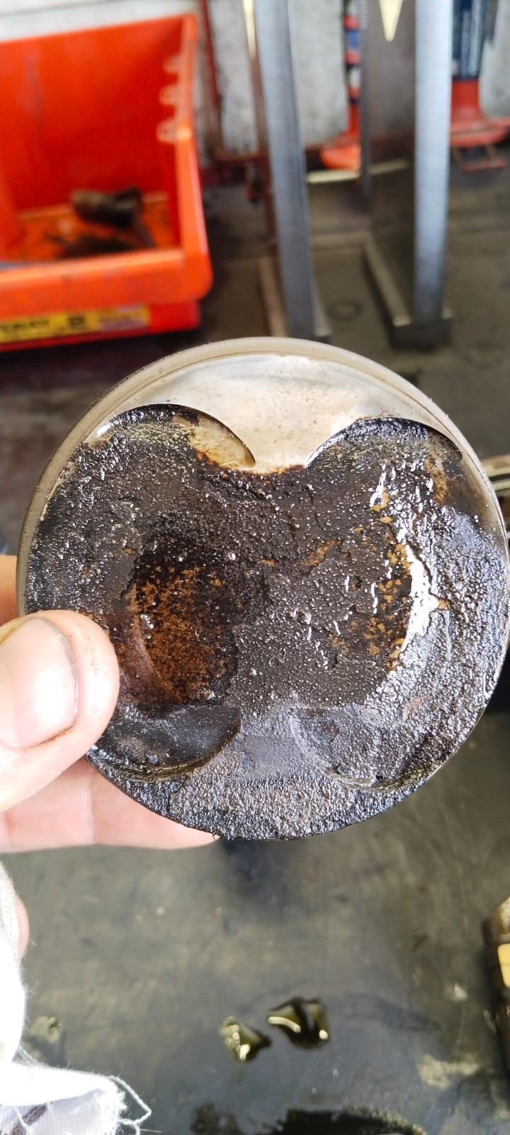

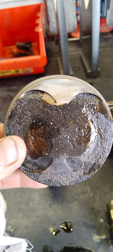

Мне токарь сказал что 0,25 можно было.Поршя выработка большая, боковая.1и4 цилиндры масло погнали…
У меня так было
Также в 1 и 4 у меня было…
NikenN
У меня так было
Только у меня ровные поршня.У меня 105 лошадок.у меня гнет клапана в случае обрыва ГРМ.
У меня тоже гнет.
У тебя выемки в донышке поршня служат для страховки от загиба клапанов.
Да вроде загибает, может я чего то не знаю. Безвтыковые глубже вроде.
У меня вообще ровные.
Ну 200 грамм ни о чем.
Ну и с коробочкой объяснили. Да забыл купи пробку от фокуса 2.
Пробка масляного поддона 2261879 Ford Focus, Kuga, Mondeo, Transit, Fiesta и др. / Chrysler, Jaguar, Dodge
ozon.ru/t/Q1khinW
Ну как ни о чем? Там и так остаётся на стенках, в фазиках не менее 300 мл, плюс ещё 200 мл, уже 500 мл получается старого масла. Зачем оно лишнее там?
Все не откачать.
Можно было пробку закрыть . Час подождать и еще стечет.

Сколько же масла было залито, если слилось в общей сложности 4,5 литра?
И остаток в 200-250 грамм не так уж мал. Сам пользую такой насос. Крайний раз слил 3,3 л при уровне по щупу близком к min
Сам в шоке. На обкатке держал уровень по самой верхней сетке. Потом масло уходило и доливал до мах. А слилось 4.5л 🤷🤷🤷
Ak-Sak
Так что интересно, я залил свежего где то 3.8л. В канистре 4л ещё осталось грамм 200. 🤷🤷🤷
Я вот после насоса лью 4 л. И масло на максимуме. Теперь ясно, что там ещё 200-250 мл недослитых остаётся.
Линейный преобразователь.
Ставится обычно к штатной голове, для подключения сабвуфера
Спасибо понял
Тут видимо от формы поддона зависит сколько масла сольётся.У меня например наоборот, насосом больше сливается.
Приблуда похожа на адаптер для подключения усилителя на сколько я понял.
Да да, точно такая.
