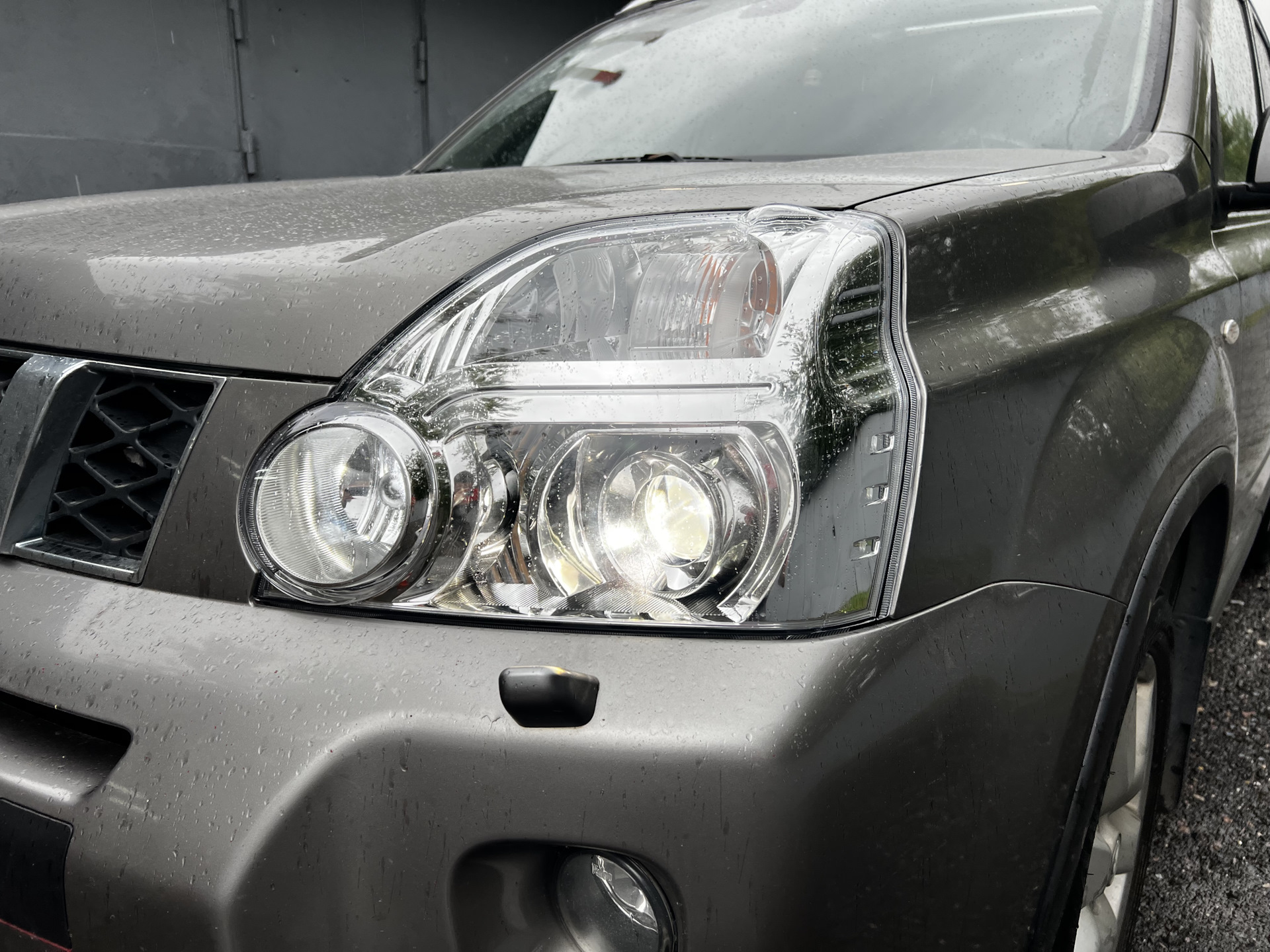

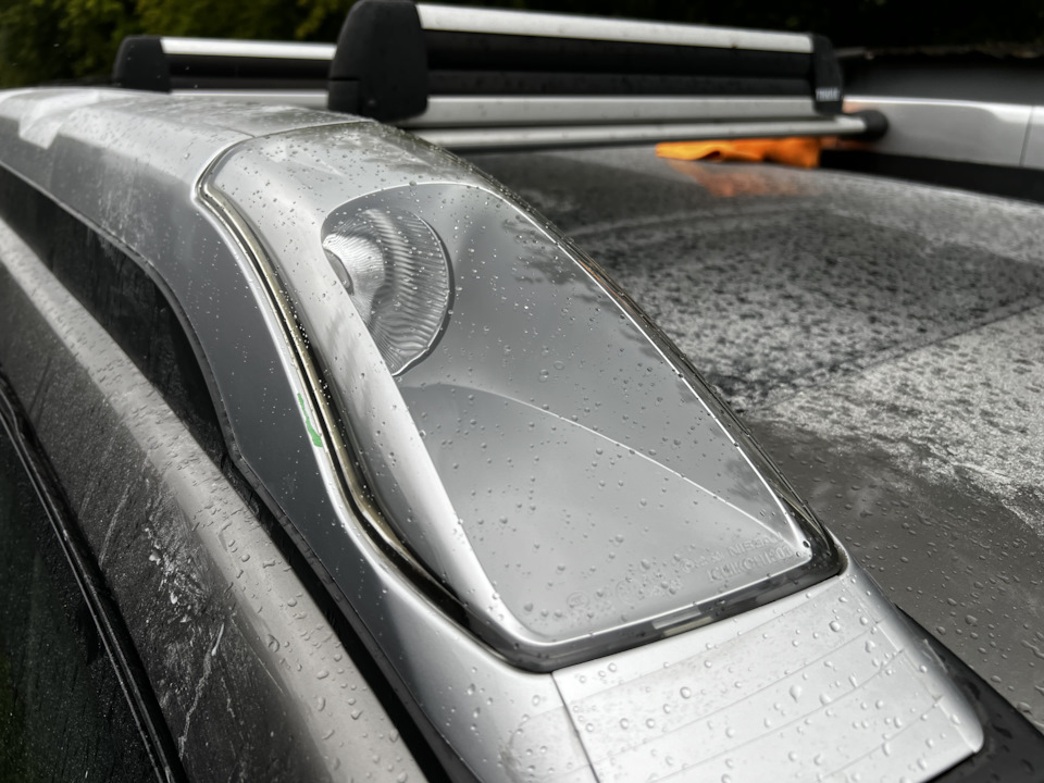

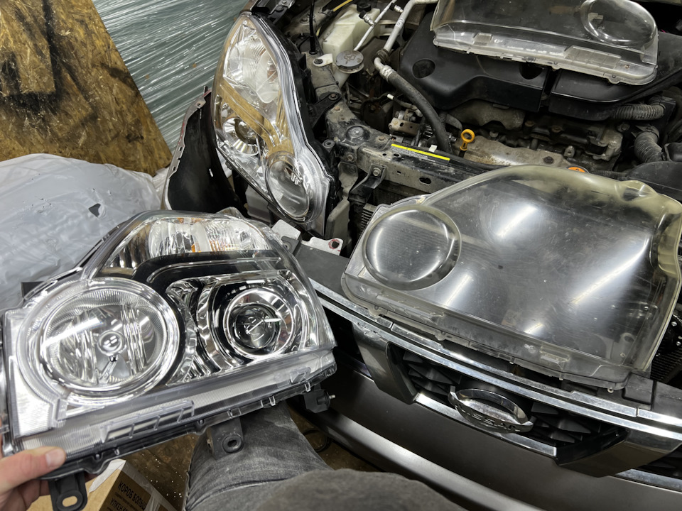

Практически сразу с машиной были куплены стекла фар и лежали все это время ждали. И вот по счастливой случайности сегодня выдался свободный день, все поездки отменились и я решил наконец-то поменять стекла и заодно отполировать верхние луноходы так называемые. Вышкуривал их с Р500 и повышал, по итогу стали как новые, на днях поеду закатаю в броню. Вид явно стал повеселее

Луноходы после полировки чем-то покрывали?
На неделе будем полеуретаном покрывать обязательно чтобы не пожелтели, тк полировку делал под наждачку
Отклеивали стекла самостоятельно? Что использовали для разборки и сборки? Предстоит тоже поменять.
Да, уже далеко не первый раз это делаю, коробка из Леруа максимальная, потом перегородка чтобы не дуло напрямую на фару, фен с регулировкой мощности желательно и минут 15-20 и спец щипцами разжимал корпус от стекла, ну сборка в обратном порядке, проложил герметик, приложил стекло и еще минут на 15 в коробку, после чего прижал, прикрутил крепежные саморезы и все пластиковые защелки поставил в пазы свои, и сегодня был дождь — ничего не потеет )
Герметик бутиловый в жгутах? А температуру примерно какую выставлять на фене?
Да, герметик рулонный бутиловый, на фене 180-190 градусов достаточно

незнаю как именно эта модель фары, на обычном галогене надо еще около 8 саморезов открутить иначе стекло не расклеить, поэтому на это стоит обратить внимание перед разборкой, а то нагреете соберетесь разъеденить а там такой сюрприз будет
Да да, я перед тем как греть фару откручивал саморезы, просто не написал об этом (
