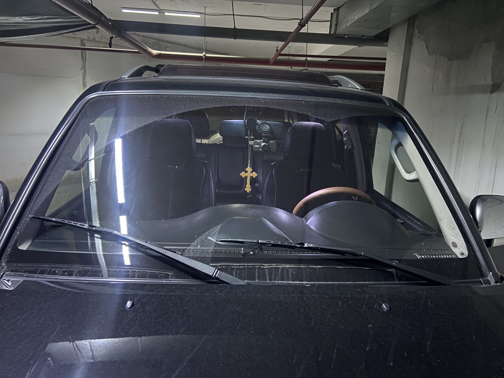

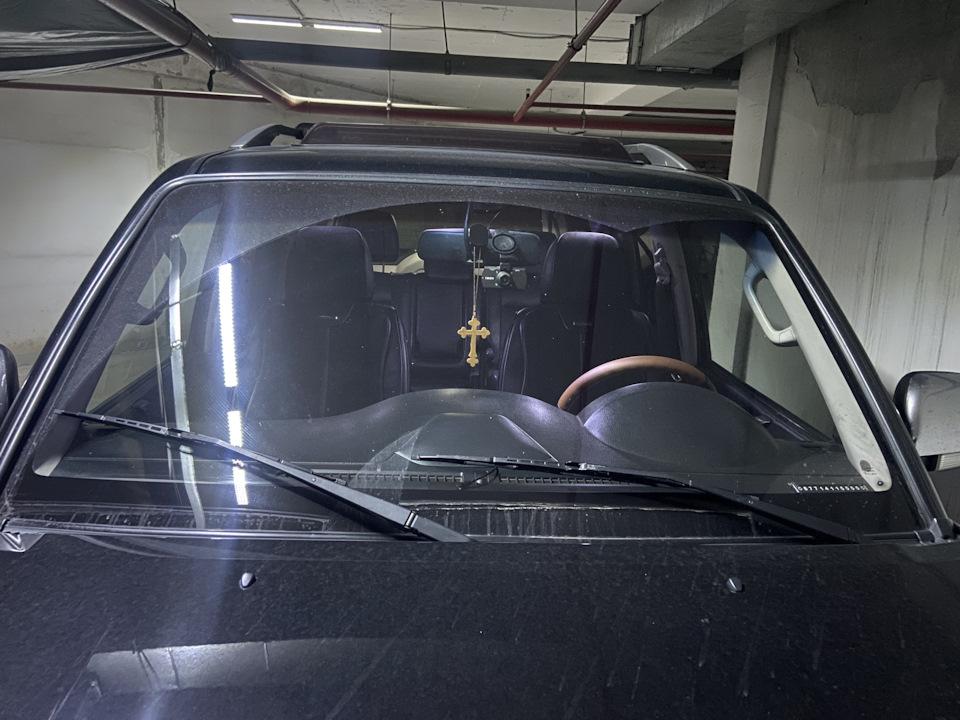

Всем привет, подскажите кто сталкивался, началось с того что пассажирский дворник начал слишком низко падать, переставил поводок чуть выше, если включать дворники с большим количеством воды встают на место, как воды мало останавливаются вот в таком положении, нажатием пальца опускаю оба дворника, при сильном дожде водительских дворник начинает бить об стойку, в чем именно проблема, в поводках или трапеции?

Люфты накопились в трапеции — замена 🙄

Износились пластиковые элементы трапеции. Сам недавно заменил. До замены падал водительский поводок дворника. После замены, проблема ушла.
Если не менялась, то скорее всего трапеция, после снятия жабо посмотрите обязательно гайку с тягой, что с моторчика на трапецию идёт. Что бы затянута была.
Трапеция точно. Менял у себя. Купил новую, добавил смазки, поставил. Полет отличный в дождь.
Снимите жабо, там видно будет, думаю трапеция износилась, я свою вскрывал смазывал, так чисто ради профилактики, не помню есть ли там ремонтные сухари или нет
Добрый. Трапеция
Замена?
как вариант это, но сначала дефектовка

Замена?
да меняйте, она стоит на ОЗОНе 1700 рублей, меняется за час под пиво
