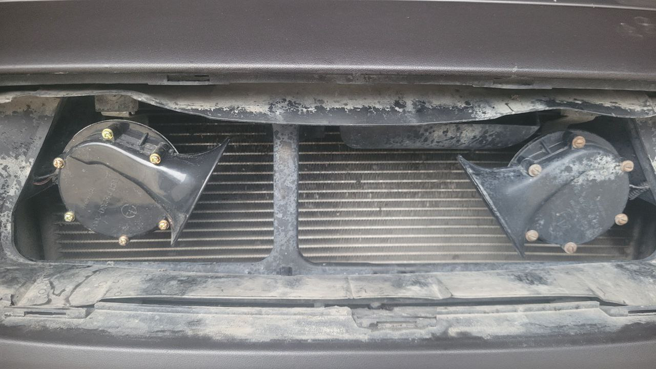

Есть у меня в Лисе одна деталь исконно русского происхождения — дуделки от Волки! Ибо этим произведением отечественной дудельной промышленности можно по праву гордится. Шведы тут едят свой сюрстрёмминг в сторонке. Еще в гарантийный период Лиса успела поменять родные дудки, но и те прожили еще всего пару лет. После окончания гарантии в третий раз ставить оригинал из синей коробочки у меня уже рука и кошелек не повернулись. Воткнул в 2010-ом, самые обычные Волговские дудки, купленные, чуть ли не в ларьке без упаковки за 300 рублей… и вот пятнадцать лет они своим иерихонским басом распугивают вскякую дорожную живность. Можем ведь!
Но поездка по Средней Азии даже их здоровье подорвало, в тех краях звуковой сигнал, это такой же прибор управления авто, как руль или педаль тормоза, дудят все и везде, по любому поводу, особенно если встречаются бараны на дороге, будь они хоть на двух, хоть на четырех ногах. Короче, концу поездки дуделки сорвали голос и стали натурально хрипеть. За зиму вроде отошли, но все равно решил обновить, в грядущей поездке на Кавказ им тоже не просто видимо придется.
Замена — работ уровня "иззи", снял решетку, открутил дудки, прикрутил дудки, поставил решетку.
Теперь все дудит, так, что в лесу Лоси сбегаются на зов, Валя только завидовать может со своими пищалками.

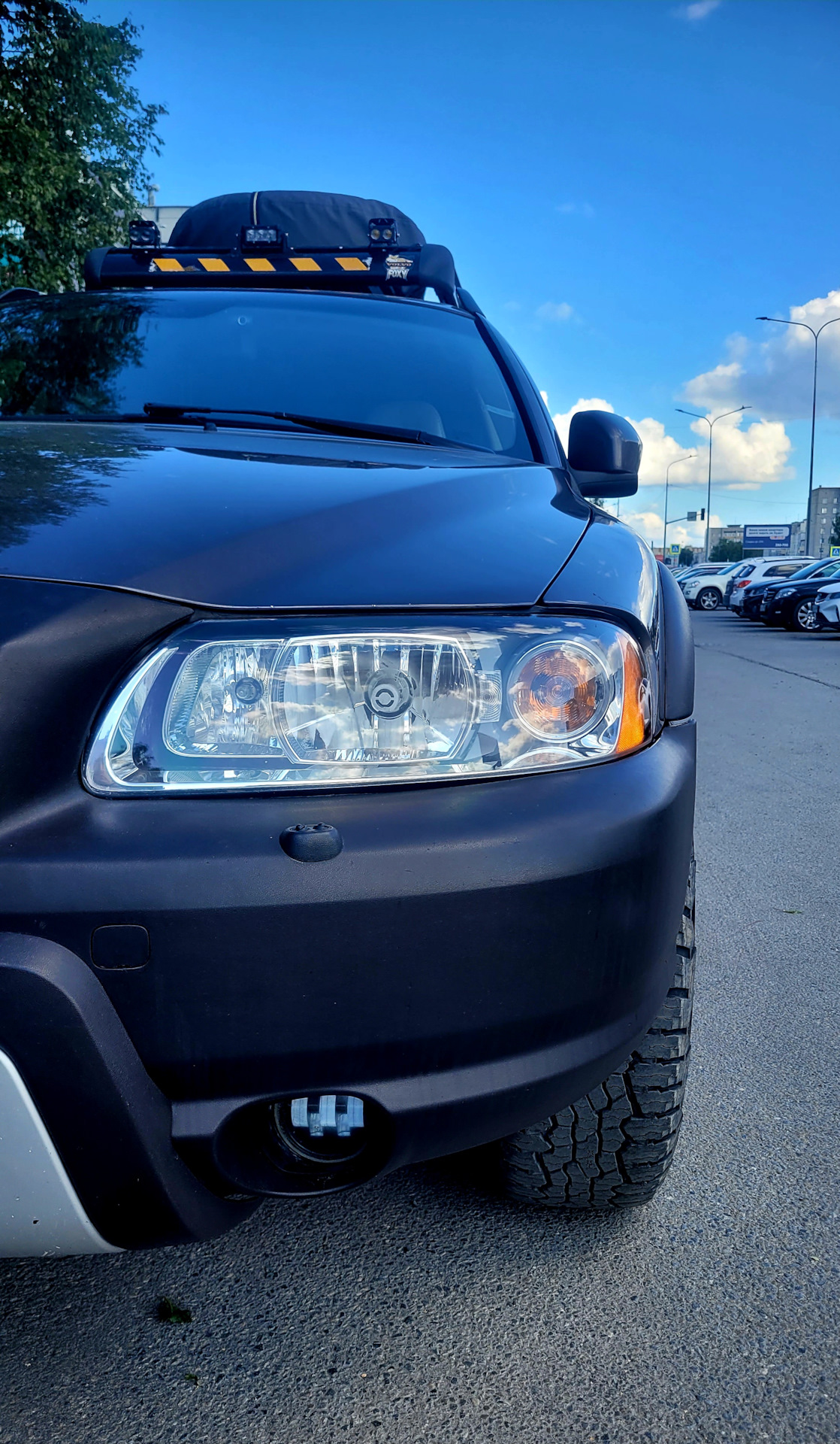

Ничто так не выдает возраст машины, как ее фары. Чистый не замутненный взгляд, с огоньком в глазах, сразу скидывает лет десять возраста, кстати, женщин тоже касается ;-)
Фары я менял 2014-ом, с тех пора закатал их в пленку, которую меняю раз в пять лет. Настало время обновить. За пять лет пленка, конечно, потерлась, но не до состояния ужас-ужас. Тем не мене порадовать себя и получить пару лишних люменов на ночной дороге — дело святое. Заодно из нутри протер спиртиком. Есть, конечно, не большие следы выгорания на пластике, но пока небольшие, отражатели в идеальной форме, вот что ДХО животворящий делает, возможно лет через пять все же надумаю менять на стекла пока так.

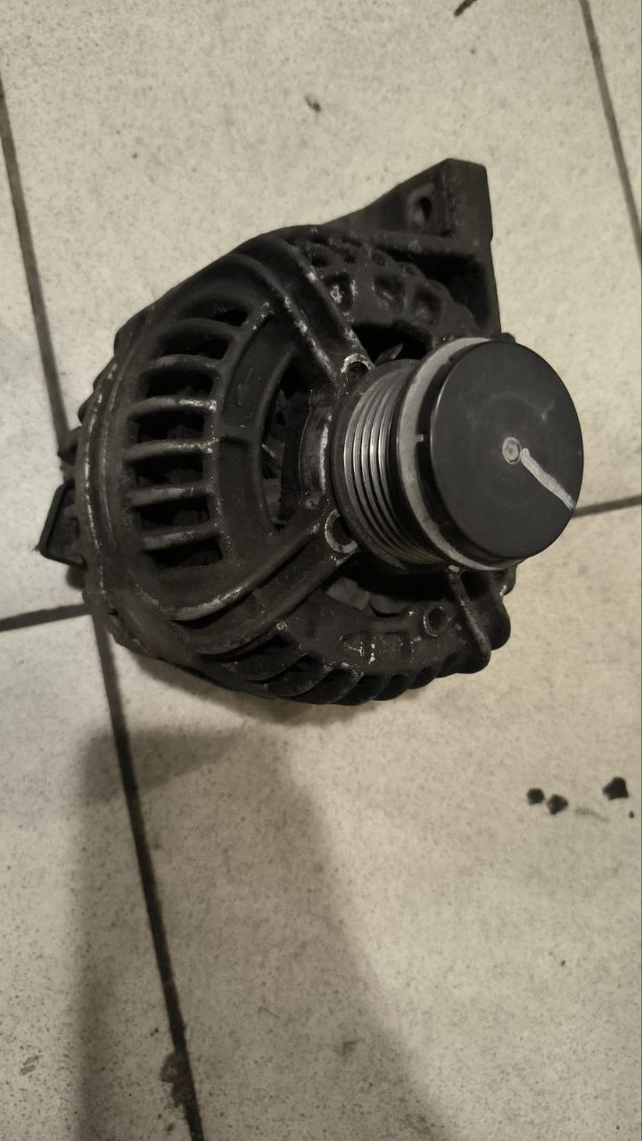

На разборке притаранил генератор на 160 ампер, с полной переборкой вышло в 13 т.р.
После казахских страстей с моим родным геной ( www.drive2.ru/l/695721755985059572/ ) запасной генератор пригодится, тем более мощность лишней не будет, как свапом дсиловой установки займусь подкину.

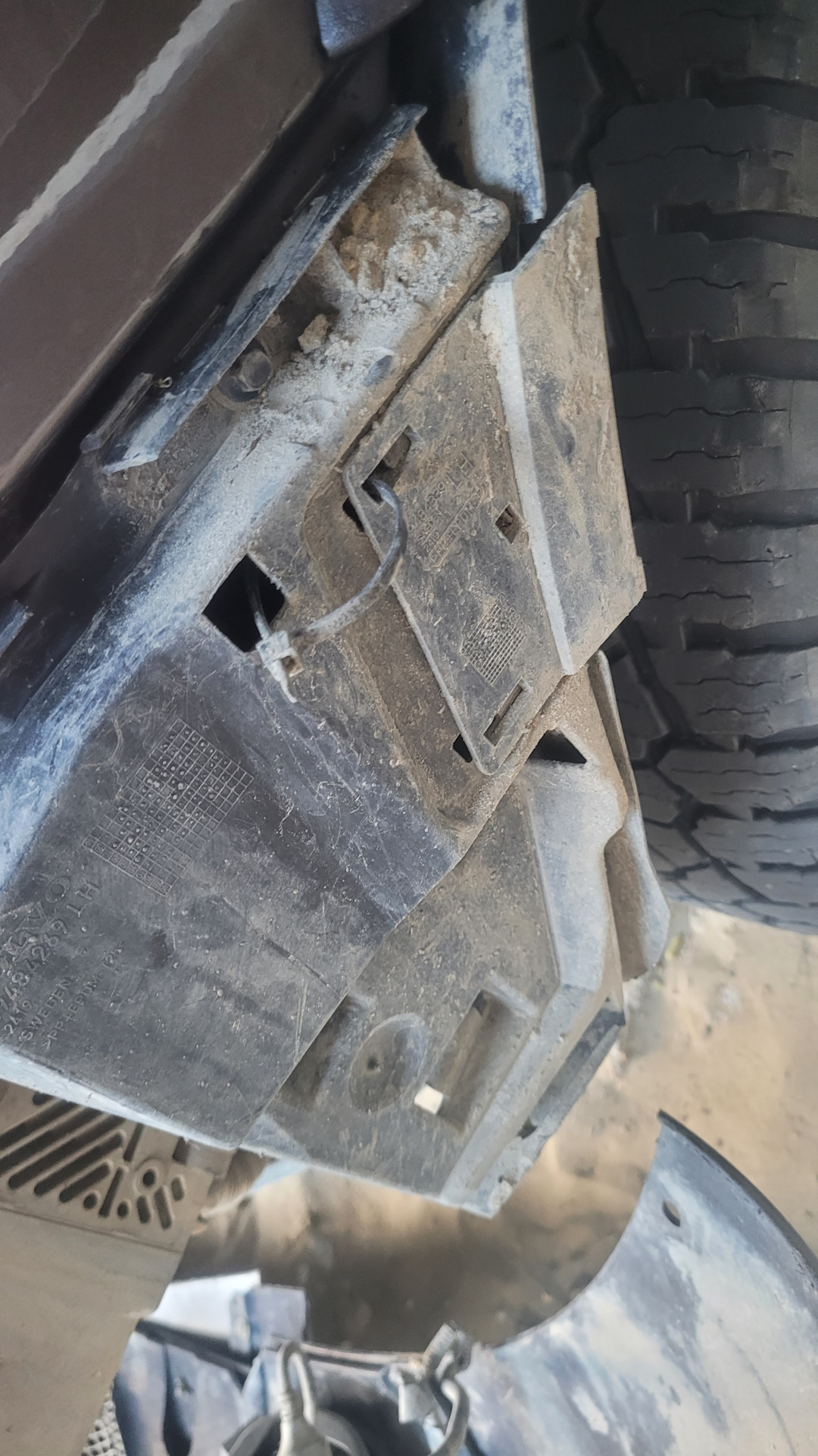

Раз скинул бампер заодно закрепил хомутом вечно теряющуюся деталь, которую пока хрен найдешь:

Зачем шведы воткнули дудки так, что они перекрывают 40% решётки? Типа, у нас холодно и все на дизелях?
а, куда их еще пихать? Там места больше особо нет. Опять же туда они еще и доп.свет в фигачили которые вообще почти все перекрывает. По опыту нижнее забрало важнее для охлаждния. Впрочем, у меня с перегревом пролем не было, не на перевала в 4 километра, ни в Гоби +50. А вот о том, что бы сделать ноздрю над двигателем, я переодически думаю, в голове регялрно масло подгорает в районе 4-5 цилиндров.
